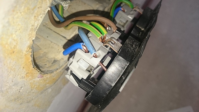

Wat is eigenlijk de standaard voor het aansluiten van meerdere stopcontacten? Ik wil ergens een nieuw stopcontact plaatsen naast een andere. Er is nog een lege doos.
Nu kan ik een lasklem gebruiken om de fase en nul te splitsen (centraaldoos -> lasklem, en vandaar 2 draden naar beide contacten), maar aangezien de contacten allemaal 2 klemmen hebben per contact, kan ik ook 'doorlussen' (centraaldoos -> stopcontact 1 -> stopcontact 2). Doorlussen lijkt me het netste, ook met de minste overgangen. (indien het niet mag : waar zijn deze twee steekklemmen dan voor bedoeld?)
Wat is verplicht en wat is standaard? (ik vind het ook lastig om twee lasklemmen 'kwijt' te kunnen in een inbouwdoos, het is allemaal zo krap).
(Het zijn standaard moderne Gira 55 contacten met kinderbeveiliging en randaarde btw).

Voor zover ik weet is het juist de bedoeling dat je doorlust. Daar zijn de dubbele klemmen voor. Al meen ik me wel te herinneren dat er een maximum aan gesteld is in een standaard, ik dacht 3 of 4 keer doorlussen max, maar dat kan ook vanuit mijn toenmalige werkgever een richtlijn zijn geweest.
Alleen bij een doos van 50mm of dieper mag je volgens mij met een lasklem werken bij in de doos.

Ik snap het al :
Het oude stopcontact/lichtschakelaar moest worden aangesloten met schroefklemmen. En daar mag maar 1 draad onder. Daarom zat er al een lasklem in de doos.
De nieuwe contacten hebben allemaal dubbele klemmen, dus ik haal de lasklem weg en lus gewoon de stopcontacten door. De schakelaar komt als laatste, want die heeft maar één aansluiting. Geen lasklem meer nodig, minder draden en een stuk meer ruimte.

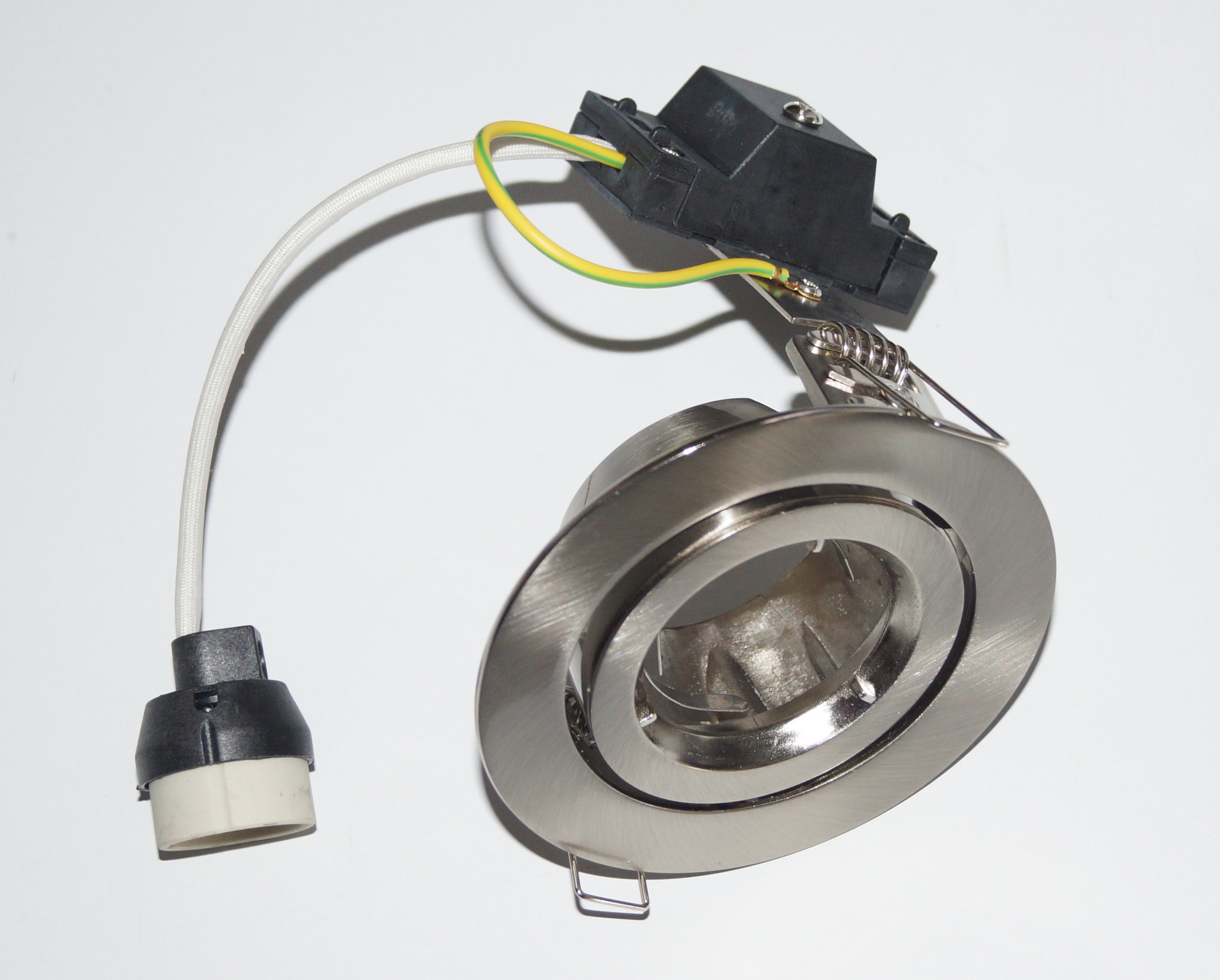

Ik ben bezig met het inbouwen van LED spotjes in een verlaagd plafond op zolder, maar ik kan bijna geen informatie vinden over het aanleggen van de bedrading. Het zullen 6x GU10 LED spotjes worden. Ruimte tussen gipsplaat en vliering vloer is 10cm, er komt geen isolatiemateriaal tussen de gipsplaten en vloer. Ik wil graag elk spotje zijn eigen draad geven zodat ik achteraf nog kan besluiten hoe ik het geheel wil schakelen (misschien wordt de ruimte in de toekomst nog opgesplitst in 2 kamers).
Wat heb ik wel gevonden? Het gebruik van hittebestendige draad. Dat is prijzig en ik vraag me af of dat wel nodig is voor LED spotjes die amper warmte ontwikkelen? Of men plaatst overal vaste buizen en een lasdoos boven elk spotje. Dit lijkt me redelijk overkill, maar ik wil ook weer niet simpel VMVL elektradraad in het plafond laten "slingeren". Is er een gulden middenweg?

Je wilt/gaat dus je spotjes in stervorm aanleggen vanuit een centraaldoos?
Dan zou ik sowieso naar iedere spot toe een buisje leggen vanaf je centraaldoos (ook als je ze in serie zou schakelen zou ik buis gebruiken).
Zolang je LED spots gebruikt mag het in principe VMVL (2x1mm2) snoer zijn zolang je maar zorgt dat de draad niet tegen de spot aan komt (LED verstookt natuurlijk nog wel wat warmte).
Beste gebruik je wel hittebestendig (siliconen)draad van dezelfde dikte.
Je zou evt. natuurlijk bij iedere spot een mini lasdoosje kunnen gebruiken voor het aansluiten, je hoeft geen hollewand inbouwdoos ofzo te gebruiken boven je spotjes.

rvtk schreef op donderdag 23 februari 2017 @ 23:05:
Bedankt voor je antwoord! Spotjes inderdaad vanuit een centraaldoos in ster. Ik ga het uitvoeren met VMVL, pvc buisjes en lasdoosjes monteren. :7
Die centraaldoos blijft ook wel bereikbaar neem ik aan?
Heb je de armaturen of fittingen al? Soms zit hier al een mooi "doosje" om de aansluiting te maken aan, zoals hier:
Afbeeldingslocatie: https://tweakers.net/ext/f/IBngVv7vGgVMofMVLdKA6YRj/medium.jpg
Afbeeldingslocatie: https://tweakers.net/ext/f/eA9WiDfjQSVIBi0MXGApQMZv/full.jpg
In dat geval heb je die mini lasdoosjes niet nodig. :)

De centraaldoos blijft zeker bereikbaar, dat geeft mij de optie om de spotjes later nog in zones in te delen (mochten we kamers maken op de zolder).
De spotjes zijn nog niet binnen, maar goede tip d:)b
Xander schreef op donderdag 23 februari 2017 @ 23:18:

markje1 schreef op maandag 27 februari 2017 @ 23:20:
Stopcontacten met veerklemmen zijn uitvoerig getest en veilig bevonden, zijn tegenwoordig ook de norm. Ook hier is de verwerking waar het vaak fout gaat. Te kort of te lang aanstrippen of de verkeerde schroevendraaier gebruiken bij het vastzetten waardoor je niet goed kan beoordelen of de verbinding goed aangedraaid is.
Afbeeldingslocatie: https://tweakers.net/ext/f/wnvs4sCZnPhtXrABb86nP8sv/full.jpg
-O-
  • tss68nl
  • Laatst online: 07-05-2025
tss68nl
Het strippen is waar het nog veelal fout gaat. Ik denk dat weinig particulieren een op lengte instelbare striptang hebben. En ieder draadeinde zorgvuldig meten/markeren wordt ook niet gedaan. Vaak wordt er maar een beetje gegokt. Probeer dat maar eens uit en zie hoe schrikbarend vaak je er ver naast zit. Een te kort gestripte draad is funest bij een veerklem.
@Onbekend:Overigens het verhaal dat alle stroom via 1 contactpunt op het veertje moet is wat gechargeerd : de klem is intern aan de andere zijde zo vormgegeven dat de draad over langere lengte contact heeft met een geleider. Kijk maar eens bij Wago, die hebben daar mooie uitleg en plaatwerk over.
Informatie is er genoeg op internet, net als mensen die je het (bijna) allemaal willen uitleggen. Maar als je geen zin hebt om je er in te verdiepen voordat je begint dan vind ik dat je niet de verzekering moet bellen als je prutswerkje in rook opgaat.
Yep, de vraag is alleen, als je er nu wel in hebt verdiept? En alles naar eer en geweten hebt aangelegd, mag je dan wel bij de verzekering aankloppen? En wanneer wordt dat geaccepteerd :) Het is een beetje een grijs gebied. Er lijken geen harde regels of richtlijnen voor, waardoor je dus als particulier flinke issues op je dak zou kunnen krijgen. Een door brand verwoestte woning waar nog 4 ton resthypotheek op zat, is niet iets wat jan modaal even uit zijn zak klopt :)

Sorry maar als je zo'n tang "echt" nodig hebt om veilig een insteekklem te gebruiken dan ligt het echt wel aan de persoon. Zo'n insteekklem heeft het echt niet nodig om de "perfecte" lengte te hebben. Je draad moet in de klem vastzitten en de isolatie moet tot in of tegen de klem zitten. Het is niet dat het contactpunt achteraan zit hé! ;)
Nee, we hebben het over insteekklemmen op stopcontacten, tegenwoordig wijd verspreid. Strip je draad 10mm, en bij het insteken lijkt hij vast te zitten, maar later spuugt hij hem zo weer uit.
Daarbij is het zo, dat insteekklemmen de draad langzaam loslaten onder torsie. Dus een draad die door te kort strippen vast lijkt te zitten, kan gemakkelijk loskomen tijdens het vouwen en plaatsen in de inbouwdoos.
Het punt is dat zonder een bepaalde nauwkeurigheid een insteekklem niet zo veilig meer is. En zonder instelbaar gereedschap kunnen de meeste mensen de afstand niet goed genoeg inschatten. Met name particulieren niet, waar we het immers over hebben.
Ik denk dat een ouderwetse striptang dan vragen om problemen is, en dat een instelbare striptang de kwaliteit en uiteindelijke veiligheid van het werk zeer veel kan verbeteren. Goed materiaal is het halve werk...
Maar we vinden het allemaal heel knap als je het zonder kan hoor. 8)

tss68nl schreef op dinsdag 28 februari 2017 @ 23:15:
Ik heb die stopcontacten ook al door mijn handen laten passeren en ben er geen voorstander van. Je hebt daar wel serieuze verschillen in kwaliteit waarbij de minderheid problemen kan hebben zoals je beschrijft, echter die had je net zo goed bij stopcontacten met schroefjes.
Het is misschien te vanzelfsprekend om van de gedachte uit te gaan dat eenieder die zoiets plaatst toch wel enige voeling heeft met wat hij aan het doen is, of bij twijfel toch effe iemand er bij haalt die dat heeft.
Wat de particulier betreft: Als die zo'n tang heeft, gaat dit dan de oplossing zijn? Bij die "mindere" stopcontacten heb ik nog nooit enige richtlijn zien staan met hoe lang de afgestripte draad moet zijn.
Het zal altijd neerkomen op: Gebruik je verstand en bij twijfel, haal er iemand bij!
