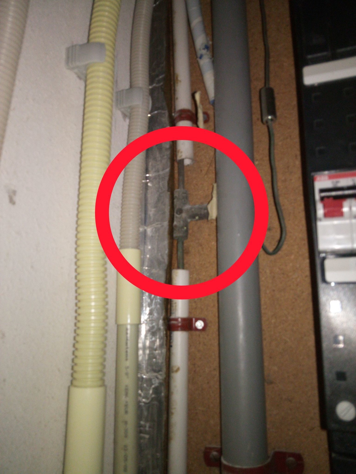

  • Dennis
Weet iemand waar je deze T-splitsing voor aarddraad kan kopen? Dit is in mijn huidige huis, maar ik heb er ook één nodig in mijn nieuwe woning :).
Afbeeldingslocatie: https://tweakers.net/ext/f/YP5UNwtAyM8Q6xNxvUCc84gp/thumb.jpg
  • The Wizard
  • Laatst online: 10-10 21:19
The Wizard
Moderator Mobile
Volgens mij werken ze tegenwoordig alleen maar met schroefblokjes.
  • Reptile209
  • Laatst online: 13:55
Reptile209
- gers -
Je kan zo'n aardingsblokje ge-/misbruiken: https://www.praxis.nl/ger...ingsblok-badkamer/2134021
Zo scherp als een voetbal!
