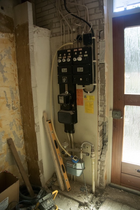

Even patsen met mijn nieuwe meterkast :*).
oudnieuw
Afbeeldingslocatie: https://tweakers.net/ext/f/QVZp3WqrfEdeqBQJI5KAtZ9E/medium.jpgAfbeeldingslocatie: https://tweakers.net/ext/f/pmAlwugWK2wrNhR8XonCGZ5x/medium.jpg
Netjes slimme meter gekregen, hoofdzekering als schakelaar en van 1-fase naar 3-fase. Verder nieuwe groepenkast die ik in de 2e helft van deze maand verder ga opbouwen. Er zijn nu 16 groepen en 1 kookgroep, maar er komt nog iets bij en rechts komt nog een hoop KNX.

Mooie kast! Die kom ik eigenlijk alleen maar tegen in Scandinavië, hier in NL is het meer ABB Hafonorm. Super :) Al zit daar dan ook de meter in de witte kast en niet er onder. Maar misschien mag dat niet? Of wilde je dat niet i.v.m. inleveren op modules?

Wel mooi hoe je in beide situaties die aan flex bungelende wcd hebt hangen :)
Ja omdat overal in huis nog wordt gestukt heb ik nergens WCD's (alleen nog 1 op de 2e verdieping ver weggestopt bij de CV-ketel). En de aannemer heeft toch stroom nodig dus vandaar even deze noodoplossing :P.
Zo had ik ook één wcd in de meterkast (die wel vast zat, dat dan weer wel), waar tijdens de verbouwing het halve huis op draaide. Achter in de schuur was ook nog wat werkbaars, dus er lag vaak vanaf daar nog een tweede haspel door de achterdeur naar binnen.

maarud schreef op donderdag 7 september 2017 @ 09:24:
Is Holec (voorheen Hazemeyer Hengelo) inmiddels dan uitgespeeld op deze markt? Was altijd een begrip in de wereld van installatiemateriaal en oerdegelijk.
  • dreamscape
  • Laatst online: 22-09 15:35
Holec is inmiddels toch Eaton? Precies het materiaal dat Dennis in die kast heeft zitten. Volgens mij ging het maarud meer om dit type kast. Zulke modellen kom je in NL niet zo heel vaak tegen, al heb ik ze in grotere installaties wel af en toe gezien. Vrienden van me hebben een huis gekocht met een enorme Hager kast die hier wel erg veel op lijkt.
Lijkt idd een hager kastje. In bedrijven zie je die regelmatig. Voordeel is dat ze net ff wat beter/netter afsluiten en van ijzer zijn.
Een Holec (/Eaton) Medusa kastje voelt maar plastic aan. Ook de versie met deurtjes vind ik niet echt superdegelijk. Zo'n Hager kastje is een stuk degelijker imho. Wel ander prijskaartje.
Ik had in mijn vorige huis een nieuwe kast van Eaton Holec (System55) met 2 rails. Daar was ik best tevreden over, dus in mijn nieuwe huis weer gekozen voor Eaton. Nu had ik 3 rails nodig en heb ik gekozen voor een Medusa in plaats van een System55 met extra opbouw. Stiekem heb ik daar toch een beetje spijt van, want dat is echt een stuk minder degelijk uitgevoerd. Zeker als je nog aan het verbouwen bent en de kast regelmatig even opent, dan merk je dat de schroeven (en andere onderdelen) in de Medusa nogal slap uitgevoerd zijn.
Maar ja, om daarvoor nou een lege kast met opbouw te bestellen en de hele shit te gaan ombouwen, dat gaat me toch wel wat ver... ;)

Ziet er goed uit Dennis :) Hoe heb je de aansluiting van slimme meter naar verdeler gemaakt? Als ik het goed zie is het een F-Tronic verdeler: daar heb je dan wellicht de kabelinvoer in laten zitten, en de bedrading er doorheen geprikt? Ik vraag me dan af of de doorvoer wel helemaal netjes afsluit? Hoe heb je dat gefixt?

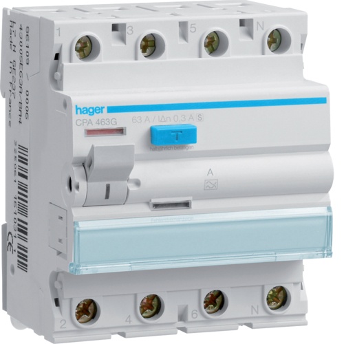

Even een apart bericht over een probleemstelling wat betreft meerdere verdelers in huis. Ik ben benieuwd wat jullie nastreven en wat belangrijk geacht wordt bij het plaatsen van meerdere verdelers. Denk daarbij aan een hoofdverdeler + aparte verdeler voor de keuken omdat de afstanden zeer groot zijn, of bijvoorbeeld een aparte verdeler in de garage/tuinhuis, omdat daar veel zware apparatuur is aangesloten (hout/metaal werkplaats bijvoorbeeld.). Of omdat je daar een volledig huis als bedrijfsruimte beschikbaar hebt.
Uitgangspunten:
  • Ik ga er voor het gemak even van uit, dat als je meerdere verdelers wil plaatsen, je een 3x40A aansluiting aan huis hebt.
  • Ondanks dat er veel verschillende ontwerpen mogelijk zijn, gooi ik gewoon één oplossing in de groep als startpunt. Wellicht praat dat makkelijker :)
Je plaatst een 3x40A HS, en vervolgens een 3x40A 3-fase aardlekautomaat, waarop met 6mm2 draad de 3 fasen naar de tweede verdeler worden gebracht.
In de tweede verdeler wordt vervolgens voorzien van een 3x25A HS, en vervolgens zoals normaal voorzien van 40A 1-fase ALS-en en B16A eindgroepen.
In een dergelijk geval heb je volgens mij netjes voldaan aan selectiviteit (3x25A vs 3x40A) zodat de onderverdeler er bij overbelasting uit zal klappen, ipv de hoofdkast, en is het transport van de spanning voldoende beveiligd. Ik vraag me echter af of het (bijvoorbeeld qua kosten) efficïenter kan:
  • Is het noodzakelijk om de afgaande 3-fase groep te voorzien van én ALS én een automaat (al dan niet gecombineerd)?
  • Ik was van mening dat je geen B16A eindgroepen meer mocht plaatsen achter een 3-fase ALS. Maar ik zie nog wel huizen dit jaar opgeleverd worden met dergelijke constructies? Ik dacht dat de Oktober 2015 NEN1010 aanscherping op 1 Januari 2017 zou ingaan? Zou dat nog wél mogen, dan ben je voor kleinere verdelers veel goedkoper uit, omdat je met één ALS toe kan.
  • Selectiviteit van de hoofdschakelaars is voorzien, maar wat als je óók wil zorgen dat je in de tweede onderverdeler de ALS er altijd eerder uit klapt dan die in de hoofdkast? Moet je dan een 300 mA plaatsen in de hoofdkast, en 30 mA in de tweede verdeler, of zijn er andere opties?
  • Of zou je in de tweede verdeler een ALS achterwege laten, omdat hij immers al in de hoofdkast beveiligd is?Dit zou door de nieuwe regelgeving óók de nek worden omgedraaid omdat je simpelweg 1-fase ALS moet gebruiken.... maar even los van dat feit: zou je dat overwegen als 3-fase ALS + B16 wel mag?
Ik ben benieuwd hoe jullie er tegen aan kijken 8)
Uhm, nee? :) Die 25A hoofdschakelaar is alleen een schakelaar en biedt geen overstroombeveiliging... Die 40A aardlekautomaat is natuurlijk niet selectief ten opzichte van de 40A hoofdzekering.
Je zou in de HVK een 25A aardlekautomaat moeten plaatsen, dan klopt het verhaal wel.
Hij moet in ieder geval in de HVK worden voorzien van een 25A automaat. Of er ook aardlekbeveiliging noodzakelijk is dat hangt af van de aardcircuitimpedantie. Je moet een beveiliging voorzien voor het geval de kabel beschadigt en er in het traject tussen HVK en OVK een sluiting tussen fase en aarde optreedt. Als de circuitimpedantie voldoende laag is (zoals waarschijnlijk wel het geval is in een TN-stelsel) is de automaat al voldoende beveiliging. Als deze te hoog is (zoals waarschijnlijk in een TT-stelsel, afhankelijk van het bodemtype en de lengte van de aardpen) moet er een aardlekschakelaar tussen.
Het wordt letterlijk "niet aanbevolen" in de norm. Het is geen verbod.
Je moet in de hoofdverdeler zorgen voor een aardlekschakelaar die afschakelt bij een hogere stroom (dus i.d.d. 300mA vs 30mA) én die trager afschakelt. Anders zouden ze alsnog allebei uit gaan wanneer er "ineens" een lek van >300mA optreedt. Je hebt hiervoor speciale aardlekschakelaars welke selectief zijn, daar staat een vierkantje met een "S" op, zoals op deze afbeelding:
Afbeeldingslocatie: https://tweakers.net/ext/f/Nh7ECkoye5XwaHLSMwpENk87/full.jpg
Afhankelijk van de omstandigdheden... Het is meestal niet wenselijk dat bij een simpele aardfout de hele onderverdeler zonder spanning zit en je naar de hoofdverdeler mag lopen... Stel dat de onderverdeler voor een compleet woonhuis is, dan druist dit ook gewoon tegen de normen in (want één 30mA aardlekschakelaar mag niet de gehele installatie afschakelen).
Is het een kastje in een werkplaats waar alleen wat machines op zitten (maar niet de verlichting) en heeft de gebruiker vrij toegang tot de hoofdverdeelkast? Dan zou ik er minder moeite mee hebben. :)
Dan heb je toch niets aan de selectiviteit? Immers klapt dan nog steeds een automaat in de HVK er uit, in plaats van in de tweede verdeelkast (OVK?).
Het beste is dus, om als het niet je eigen woonhuis betreft (bijvoorbeeld een BnB), om 3x een losse 25A automaat te plaatsen in de OVK? En daarna de HS in OVK? En daarop je lokale 30 mA ALS?
Ook overigens als je een flink machinepark hebt staan in de garage. Leuk dat je 3 machines tegelijk aan zet, maar zeer vervelend als je hele huis zonder stroom zit omdat je ff niet nadenkt in de garage?
Ik snap het verhaal, maar, zou je echt graag 3x25A zonder aardlek door een buis leggen? Dat zijn geen fijne buizen om bijvoorbeeld per ongeluk eens in te boren/schroeven? Ik snap dat die kans klein is...maar 30 tot 300 mA vs 25A is nogal een verschil mocht er een ongelukje mee gebeuren? Iemand beschadigd alleen één van de 3 fasen, en wordt zelf het pad naar de aarde als hij zijn schroef erin zet.... *O*
Vreemd, ik kreeg van een kastenbouwer de volgende tekst:
Het aansluiten van éénfase-eindgroepen op een vierpolig toestel voor aardlekbeveiliging met een toegekende aanspreekstroom van ten hoogste 30mA is niet (langer) toegestaan.
Jij geeft aan dat ze dus niet goed gelezen hebben, en dat het gewoon wel is toegestaan. Probleem is natuurlijk dat die AL niets ziet verdwijnen als er stroom lekt tussen verschillende fasen?
Helder, maar zou je dan ook niet een 30 mA "S" kunnen gebruiken in de HVK? Ik ben even op zoek waarom hij bij een langzamer profiel (zoals bij automaten B/C) óók nog een andere foutstroom moet hebben?
De uitschakelstroom van een 30mA aardlekschakelaar is niet precies 30mA he? Misschien schakelt de schakelaar in de OVK bij 28,5mA uit. En die in de HVK bij 17mA. Dan kan die in de HVK er best wel eens eerder uit liggen.

  • Dennis
  • Laatst online: 22:24
tss68nl schreef op zondag 10 september 2017 @ 17:31:
Niet echt goed. Ik heb de zaag gebruikt om een groot gat te maken waar de kabels doorheen gaan. Helaas is de plastic opening te ver van de muur om goed aan te sluiten op de slimme meter en is het bij mij dus niet geheel afgesloten. Ik ga later nog nadenken hoe ik dat kan fixen.

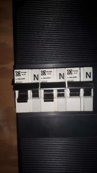

Zo zie je kookgroepen ook vaak:
Afbeeldingslocatie: https://tweakers.net/ext/f/MJ9seXbrZv4REd00dZaM4GwL/full.jpg
De bedieningshendel is gekoppeld (zie die metalen pen tussen beiden). Maar bij overbelasting springt er toch echt maar één van die kleine knoppen naar beneden.
