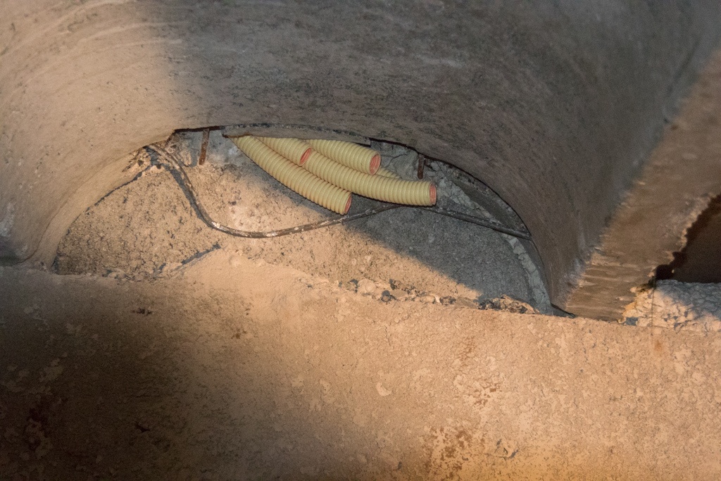

Voor wie nog weet dat ik een tijdje terug ben begonnen met mijn huis verbouwen (inclusief elektra)... hier een kleine update.
Op de begane grond is alles nieuw aangelegd en wordt straks gevoed vanuit de kruipruimte. Dat ziet er zo uit (inmiddels voorzien van PUR en stucadoor komt ergens volgende week):
Afbeeldingslocatie: https://tweakers.net/ext/f/UcEQyeaS7hRlbNtxH4n1uEti/medium.jpg
In de kruipruimte ziet het er zo uit:
Afbeeldingslocatie: https://tweakers.net/ext/f/SumAdokTAYRH4LJujaElmdkP/medium.jpg
Daar komt straks een kabelgoot te lopen en dan gaan alles netjes naar de meterkast. Bij de middelste aansluiting zit ook coax, utp en luidspreker.
Beneden wordt alles met KNX aangestuurd. Daar plaats ik ook af en toe een update van in het KNX-topic. Volgende week komt Liander de nieuwe elektra plaatsen en de bedoeling is dan ook om mijn nieuwe groepenkast in gebruik te nemen :*). Das een beste jongen met 144 DIN-eenheden.

Ieuwl flexpijp ;) Ik hoop dat die stukjes in je kruipruimte niet al te lang zijn. Wat een helse dingen zijn dat om kabel door te trekken zeg :( .

Ik hoop dat je met die pur toch niet je inbouwdozen vast hebt gezet? Want dat is anders 1x een stekker die wat zwaarder gaat eruit trekken en je trekt de inbouwdoos er ook uit.

  • Dennis
  • Laatst online: 17:53
Jorn schreef op maandag 28 augustus 2017 @ 19:41:
Die inbouwdozen zitten als je goed boort al zo vast dat je ze er eigenlijk niet uit kunt trekken. Dan is het nog even extra verstevigen met PUR. Verder vooral de leidingen die er vast mee komen te zitten.

Zelf weten uiteraard, maar inbouwdozen met pur trek je er echt zo uit, normaal zet je dit met roodband of cement vast, niet met pur, dat doen alleen beunhazen.

Reptile209 schreef op zondag 27 augustus 2017 @ 20:20:
Normaalgesproken zitten de centraaldozen gewoon bij het lichtpunt in het plafond. Een korte aftak naar de lamp, draad naar de meterkast en draden naar andere lichtpunten, centraaldozen en wcd in dezelfde ruimte ;)
In mijn appartement zitten die dozen bijna allemaal in de vloer (heel handig i.c.m. vloerbedekking 8)7 ).
