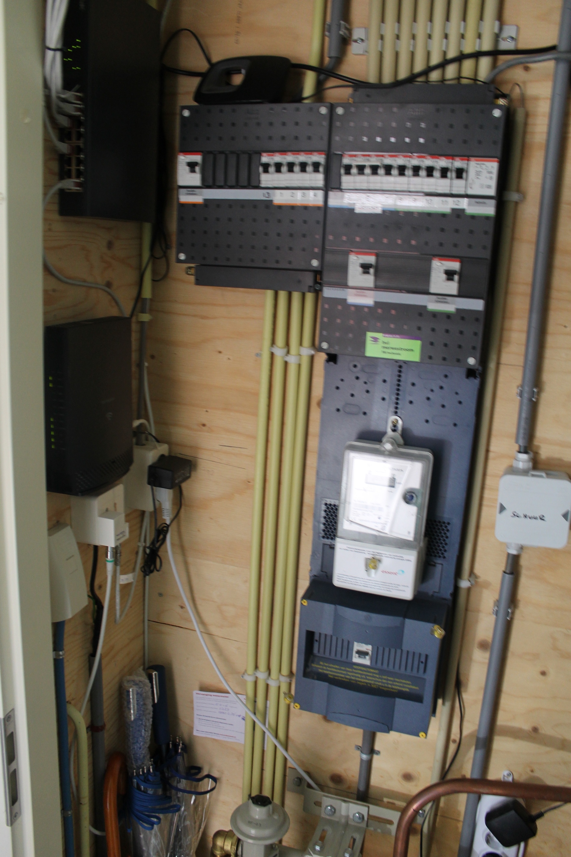

Misschien is dit niet de ultieme plek voor een meterkast verbouwing maar ik wou even van gedachten wisselen. Met het oog op de toekomst wil ik de meterkast voorbereiden voor 3 fasen, het is nu 1x35A
Om te beginnen, een foto van de meterkast.
Afbeeldingslocatie: http://iserv.nl/files/pics/solar/DSC_0640.jpg
Wat er nu opzit is 6 gebruik groepen aan de rechterzijde, en 2 PV groepen links. Het verbruik en PV heeft een eigen kWh meter die ik met een Flukso meet. De elektrische auto zit op 1 van de huis/schuur groepen maar heeft nog geen eigen kWh meter (wat ik wel zou willen). Ik heb ik zelfs nog een aparte alamat voor gereserveerd, maar nooit geplaatst.
De oude kast is een 220x330 met daarnaast een 110x220 voor de PV. De nieuwe zat ik te denken aan een 440x440 zodat er genoeg ruimte is voor een 3x16A kookgroep, een 1x20A voor een warmtepomp en wellicht nog een 3x16A voor een 2e laadpaal. Er is nog een 110 ruimte onder de bestaande zichtbaar zodat ik naar beneden wat kan schuiven en de bestaande aansluitingen er ook zonder problemen in kunnen. Gezien de ruimte die 3 fase modules nodig hebben lijkt de extra breedte mij geen overbodige luxe.
Het plan is om een 3 fase hoofdschakelaar te plaatsen (verplicht) een 3x25A B karakteristiek schakelaar en daarachter 2 stuks Eastron SDM72D kWh meters voor verbruik en opwek. Mijn hoop is dat deze B activeert voor de C smeltzekeringen van de hoofdaansluitingen zodat ik niet de Liander hoef te bellen als ik over de 25A per fase ga. Zonder een slimme laadpaal zie ik dat eerlijk gezegd nog wel een keer gebeuren, staat dus ook op de lijst. Een overgebleven 1 fase kWh meter kan ik gebruiken om de laadpaal van de auto te volgen.
En als de verwarming en je vervoer van de stroom afhangen is dat toch wel een dingetje 8)
Klinkt dit een beetje zinnig?

@databeestje
Grote kans dat Liander automaten gaat plaatsen die je zelf kan resetten, dus dat zou ik afwachten. C en B karakteristiek zijn praktisch hetzelfde in de voor jou interessante gebieden, dat heeft weinig meerwaarde.
Bij mij was de 25C er nooit uitgegaan met een 3x14A laadpaal en 7 kW kookgroep (eenfase :X)
Er zijn ook prima driefase warmtepompen, dan kan je die netjes selectief aansluiten.
Of een éénfase unit met wat relais verdelen over de fasen; de compressor doet nooit 3.7 kW, het meeste vermogen wordt getrokken door de backupelementen en die kan je op een andere fase zetten :)
Hoop niet te veel. Voor automaten plaatsen ipv smeltzekeringen, mag je bij de meeste netbeheerders zelf bijbetalen. Rond de 200 euro. Als er smeltzekeringen zitten, verzwaren ze die gewoon.

@Proton_
Hoogste vermogen op mijn 7kW warmtepomp gemeten is 1850W de rest komt van het 3000W sww element wat ik niet gebruik.
De start van de Wp is je grootste vijand, het blijft een motor.
Laden kan je misschien een maximum instellen? En is vaak snachts gok ik, dus weinig andere verbruikers?

De elektrische auto heeft helaas geen timer, ik zal dus evengoed dan een slimmere laadpaal moeten hebben. Een aantal van de laadpalen hebben tegenwoordig stroomklemmen om de hoofdaansluiting niet te veel te belasten. De gelinkte SmartEVSE regelaar ondersteunt beide icm 3 fase.
De warmtepomp die ik op het oog heb is een ~7kW exemplaar, zoals een Mitsu Ecodan, dat is een enkel fase apparaat en zal dan op een 20A groep moeten. Groter wordt dan meteen een 3 fase 11kW unit, en dat lijkt me wat overkill voor 90m2 huis uit 1985.
Zoals @Oekiejoekie ook zegt ga ik er gewoon vanuit dat de Liander voor de 201 euro er 2 extra smeltzekeringen inzet. Als er nog een keer een upgrade naar 3x35 komt vervang ik de tussen automaat zelf.
Wat ik er online van zie is een 440x330 kast redelijk standaard, dan moeten er nog 2 stuks 220x110 (8 modules) bij om eronder te plaatsen voor deze extra automaten. Aangezien de kWh meters, Hoofdschakelaar en Automaat allen 4 modules zijn past dit dan net. Ander voordeel is dat er dan wat meer ruimte in de groepenkast overblijft. Helaas heb ik niet de hoogte om een 220x550 te plaatsen. Dan maar in de breedte.

Heb je geen hoofdschakelaar in je groepenkast? Ziet er wel erg nieuw uit, ik zou er dan wel eentje verwachten...
[ Voor 12% gewijzigd door T.Kreeftmeijer op 22-08-2017 11:49 ]
13 000 Zeemijl - documentaire - Soms maakt al die keus het er niet makkelijker op.
  • DeerDitch
  • Laatst online: 20-09 14:11
T.Kreeftmeijer schreef op dinsdag 22 augustus 2017 @ 11:47:
Quote uit het andere topic.
Kan je net niet goed zien op die foto, maar volgens mij helemaal onderaan. Onder de teller zegmaar
f251a3362191f14872ff368789dd3c1a220782a1c582fbb31fec609763dd2cef
  • T.Kreeftmeijer
  • Registratie: December 2015
  • Laatst online: 22-09 22:55
T.Kreeftmeijer
Thomas Kreeftmeijer
DeerDitch schreef op dinsdag 22 augustus 2017 @ 11:51:
Volgens mij telt die niet als hoofdschakelaar, want die schakelt alleen de fase en niet de nul, wat een echte hoofdschakelaar dan weer wel doet. Je moet de verbinding naar buiten helemaal kunnen loskoppelen.
  • DeerDitch
T.Kreeftmeijer schreef op dinsdag 22 augustus 2017 @ 11:54:
Op deze foto is het iets duidelijker. Als je hem vergroot en je kijkt heel goed, kan je er in het geel "hoofdschakelaar" uithalen
Meterkast-1
DeerDitch schreef op dinsdag 22 augustus 2017 @ 11:57:
"Hoofdautomaat"
Om de poster hierboven maar eens te citeren:
Je hebt geen hoofdschakelaar.
  • dreamscape
  • Laatst online: 15:26
Hij functioneert wel als een soort hoofdschakelaar, maar dat is meer een definitiekwestie. :)
