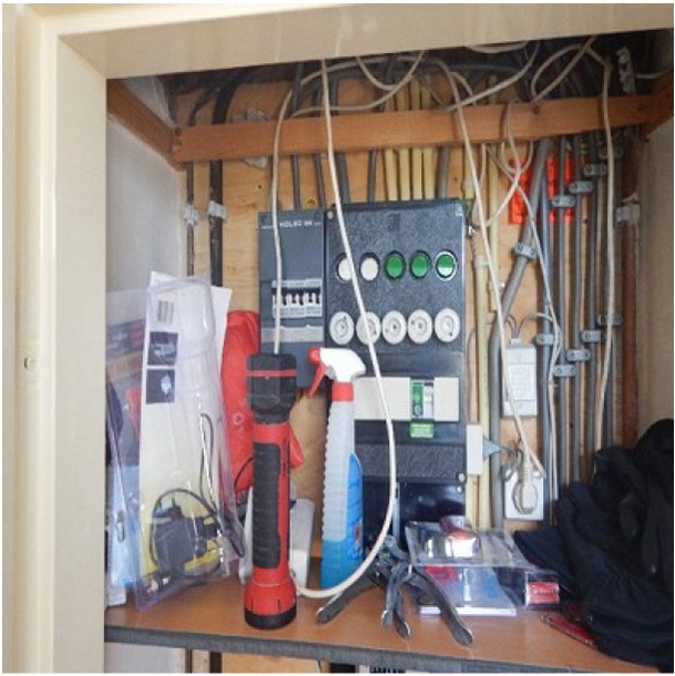

Even een vraagje van een electra n00b, huis gekocht met een originele elektra kast van rond 1986, keuken is ooit een keer verbouwd dus er zijn 3 groepen met een losse groepen kast naast geplaats. (totaal dus 8 groepen).
We willen dan ook de gehele kast vernieuwen
Nu willen wij ook de keuken verbouwen (en 2 groepen bijplaatsen ivm extra oven) maar ook een sauna in de tuin plaatsen, deze vraagt 230v 20A.
Is die 20A een kwestie van een zwaardere zekering plaatsen en bepalen wat de maximale belasting mag zijn van de hoofdzekering ? Deze is nu niet bekend. Bijgaand een kleine foto, helaas geen detail foto's.
Ik laat de plaatsing doen door een erkende installateur, maar ik verneem hier graag of er nog tips en of adviezen zijn hierom trend ?
Afbeeldingslocatie: https://tweakers.net/ext/f/SYi9viebxrlStl6geR2c9B8N/full.png

Verstandig, en ik zou ook al die plankjes met troep weghalen. Een meterkast hoort opgeruimd te zijn :).

Selectiviteit is geen harde eis, maar een aanbeveling. Als je sauna 20A gaat trekken dan gaat het erg hard met de 35A die je hooguit hebt. Een oven trekt ook pieken van 9A, zelfde geldt voor bijvoorbeeld een waterkoker (of boiler).

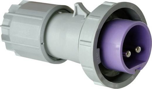

maarud schreef op zaterdag 12 augustus 2017 @ 12:53:
Even een vraagje omdat ik twijfel of mijn idee mogelijk is. Ik heb een installatie aangesloten op een bouwkast die een 32A CEE aansluiting heeft (2 polig zoals ik kan zien, er lopen vier draden heen, wit, zwart, grijs en aarde).
2 polig?!
Afbeeldingslocatie: https://tweakers.net/ext/f/uYE7Vv0nvpJYpwUbu3INvsrt/full.jpg
Hoe krijg je daar 4 draden op? Is het geen 4 polige CEE?
Is dit in België? Die draadkleuren zijn hier in Nederland in ieder geval niet standaard en 4-polig klinkt alsof je geen nul hebt...
Nu draait alles goed maar omdat ik de hele installatie op 1 fase gebruik heb ik maar 16A tot mijn beschikking. Ik heb een 5 aderige VO-YMvKasmb kabel lopen naar huis en ik zou dus nog een tweede fase kunnen gebruiken.
Waarom zou je bij het gebruiken van één fase van een 32A aansluiting maar 16A tot je beschikking hebben en niet gewoon 32A?
burne schreef op zaterdag 12 augustus 2017 @ 19:59:
Een normale automaat zoals je in een moderne meterkast zult vinden heeft een B-curve.
Je zegt '50%'. Als je die opzoekt, 1.5 keer de nominale stroom, dan schakelt een automaat na 40 tot 600 seconden uit. Een B-curve zal aan de lage kant daarvan zitten, dus ga uit van 40-80 seconden.
Hoe kom je aan die wijsheid? :) Het thermische deel van een installatieautomaat is bij mijn weten niet anders voor B, C of D karakteristiek. Het verschil zit hem in de magnetische beveiliging.
  • maarud
  • Laatst online: 23:15
Xander schreef op zaterdag 12 augustus 2017 @ 20:30:
2 polig?!
Whoops, 2 fasen bedoelde ik natuurlijk. Haha.
Nee, wel relevant om te melden bedenk ik me nu. Dit is in Noorwegen. Ik gebruik nu twee draden, eentje als fase en eentje als 'nul'. En een aarde natuurlijk.
Geen idee, dat was mijn logica, ik redeneerde dat er 16A op een fase zat en dat er dus voor 32A twee fases nodig zijn :+
Ik dacht heel makkelijk de stroom te kunnen verdubbelen door nog een fase te gebruiken maar nu ik er wat langer overnadenk vraag ik me af of het nu 3 fasen zijn (het is een 3P+E CEE stekker) of twee met een nul. Ik kan het alleen niet meten. Dus ik blijf er nog maar even van af tot ik meer duidelijkheid heb ;)
maarud schreef op zaterdag 12 augustus 2017 @ 20:38:
Zeker relevant ja. ;)
In Nederland hebben we een driefasen net in ster, met een fasespanning (gemeten tussen een willekeurige fase en de nul) van 230V en een lijnspanning (gemeten tussen twee fasen) van 400V.
In Noorwegen hebben ze bij mijn weten een driefasen net in driehoek. Er is geen sterpunt, dus geen nulleiding, de spanning tussen twee fasen is 230V. Ditzelfde kom je tegen in delen van België en (tot voor kort??) in sommige oude binnensteden van Nederland.
Je hebt dan als het goed is een blauwe 4 polige CEE, right? :)
Als die aansluiting daadwerkelijk is afgezekerd op 32A (de aanwezigheid van een 32A contactdoos zegt niet alles), heb je een totaal aansluitvermogen van 3x32A. Je kunt 32A laten lopen tussen L1 en L2, L2 en L3 en L3 en L1. Goed voor zo'n 22kW.
Die 2 draadjes zijn ook goed voor 32A. Dus 7,4kW.
Ik ga er van uit dat dit gewoon 3P+E is. Er vanaf blijven lijkt me sowieso raadzaam als je niet precies weet waar je mee bezig bent. ;)
Wat ik me op mijn beurt dan weer af vraag... Waarom hebben ze daar in Noorwegen geen 3-polige aardlekschakelaars? ;) Als er een busboard in die kast zit dan zal dat ook anders moeten zijn dan de varianten die hier gangbaar zijn.

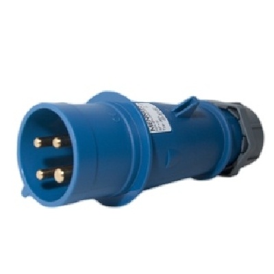

  • leonbong
  • Laatst online: 21:51
3p+e (4 pennen) kom je in nl ook veel tegen maar dan in de industrie een draaistroommotor heeft geen nul nodig. Wij hebben op het werk veel industriële stofzuigers met dergelijke aansluitingen. (Ps die zijn oog gewoon rood)
3p+e
Afbeeldingslocatie: https://media.rs-online.com/t_large/F6796909-01.jpg
3p+N+e
Afbeeldingslocatie: https://media.rs-online.com/t_large/F6796892-01.jpg
Altijd lekker verwarrend je ziet het niet in een keer aan het stopcontact maar dan past het niet.

leonbong schreef op zaterdag 12 augustus 2017 @ 21:22:
3p+e
Dat is als het goed is dus een heel andere stekker dan bij maarud.
Afbeeldingslocatie: https://tweakers.net/ext/f/ZJAiQkFml2XqBUbPhK9WxKGG/full.jpg
3p+e, 230V, uurstand 9h i.p.v. 6h. :) Gewoon in het blauw. ;)

  • Nhz
  • Laatst online: 09-10 12:19
Nhz
Ik heb even een vraagje. Een vriend van mij huurt een deel van een woning, in zijn deel heeft de huurbaas een eigen meterkast gemaakt met hoofdstroomschakelaar, kWh-meter en een zestal aardlekautomaten (16A B 30mA). Verdeeld over 3 fases.
Laatst was er een door een kapotte wasmachine niet alleen een waterlek, maar ook een stroomlek. Normaal zou dan alleen de betreffende alamat eruit moeten springen, maar hij zat helemaal in het donker. Wat blijkt nou: in de meterkast bij de hoofdaansluiting zit een driefase aardlekautomaat (3x20A C 30mA), deze was er ook uit gesprongen.
Erg vervelend, want de huurbaas was het weekend weg en dus zat hij ruim 1,5 dag zonder stroom. Erger is nog dat er volgens de huurbaas niets aan te veranderen is. Klopt dat wel?
Groetjes
  • Proton_
  • Laatst online: 11-09 19:38
Proton_
Team Welles
Bij de hoofdaansluiting moet dan een vertraagde aardlekschakelaar komen.
Waarschijnlijk moet er dan nog wel meer veranderen :)
Een 16A en een 20A automaat zijn onderling ook niet selectief.
Er is dus wel iets aan te doen.
  • Nhz
Nhz
Proton_ schreef op zaterdag 12 augustus 2017 @ 22:53:
Wordt die selectiviteit ook niet bewerkstelligd doordat hij van 16B naar 20C gaat? Ik weet niet wat de hoofdaansluiting is, maar als dat 3x25A is dan heft die 3x20C ook de selectiviteit richting de hoofdzekering op. Toch?
Voor wat betreft de vertraagde aardlek:
Hij moet dus aan zijn huurbaas vragen om de aardlekautomaat te vervangen voor een zekeringautomaat met losse aardlekschakelaar van bijvoorbeeld 300mA? (edit: of gewoon een alamat met deze tragere eigenschap)
[ Voor 3% gewijzigd door Nhz op 12-08-2017 23:18 ]

Nhz schreef op zaterdag 12 augustus 2017 @ 23:15:
Beide stappen zijn te klein om selectief te zijn. Om een onderverdeler selectief te krijgen moet dus de hoofdaansluiting verzwaard worden. Of de eindgroepen in de woning moeten lichter zijn. ;)
Met alleen een hogere aanspreekstroom ben je er niet. Stel dat je een apparaat insteekt wat 400mA lekstroom heeft dan komen alsnog de 300mA en 30mA aardlekschakelaar er allebei tegelijkertijd uit.
De schakelaar in de hoofdverdeler moet ook echt trager zijn. Daarvoor heb je selectieve aardlekschakelaars, met een vierkantje met een "S" erop.
Afhankelijk van de aardcircuitweerstand kan de aardlekbeveiliging in de hoofdverdeler misschien ook wel achterwege blijven.
Nhz schreef op zaterdag 12 augustus 2017 @ 22:46:
Natuurlijk is er altijd wel íets te doen. Voor mijn part een motorbediende schakelaar die door de huurder op afstand in te schakelen is. :P
De installatie selectief maken heeft natuurlijk wel de voorkeur, maar 100% selectiviteit met automaten is lastig en pakt in praktijk niet altijd uit zoals je verwacht.
  • Nhz
Nhz
@Xander Duidelijk verhaal, bedankt voor de snelle input. Een mooie stok om mee te 'slaan' richting de huurbaas. ;-)
Groetjes
Nhz schreef op zaterdag 12 augustus 2017 @ 23:53:
De motorbediende schakelaars waren niet geheel serieus bedoeld trouwens hoor. :+ Al bestaat het wel. ;) Het was meer om wat tegengas te geven aan "er is niets aan te veranderen". Natuurlijk is er wel iets aan te veranderen. Wat de huisbaas bedoelt is dat die oplossingen hem te veel geld gaan kosten. ;)
  • Nhz
Nhz
Haha ja dat begreep ik. Ik heb wel enige basiskennis van electrotechniek, maar ik had nooit gehoord van selectieve aardlekschakelaars. Was ook niet op de hoogte dat de aardlek mag vervallen mits de aardweerstand laag genoeg is (en er geen gebruikers gemonteerd zijn voor de eerste aardlek).
Dat lijkt mij dus een prima oplossing. Het 'probleem' van de selectiviteit laat ik maar even links liggen.

Lurge schreef op dinsdag 15 augustus 2017 @ 08:51:
Thanks, ik snap nog niet helemaal wat het verschil is? Ze schakelen beide alle 4 de draden af toch?
Ik heb 7 cm tussen mijn huidige meter en groepenkast. Die ABB hs404 van het plaatje is 7,5 :/. Nog maar even verder puzzelen.
Heb je een foto van je kast? Wel even meternummer weggummen. Dan kunnen we wat beter meedenken.
Het is nog mogelijk om inserts met wartels te gebruiken, je zou de hoofdschakelaar dan ernaast kunnen hangen en met 2 kabels verbinden. Echter als het om minder dan 10mm gaat is het misschien handiger om de gehele groepenkast iets naarboven te verplaatsen.
