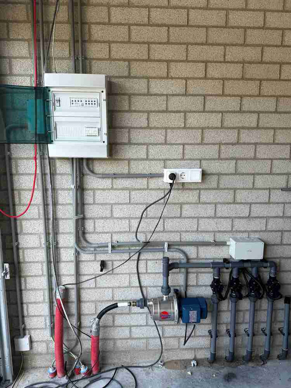

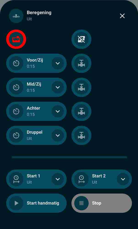

deWit schreef op maandag 10 augustus 2026 @ 12:52:
maar ik wil een vorm van droogloop beveiliging hebben omdat het grondwaterpeil nog wel eens weg zakt. Nu gaat de pomp aan en heb ik geen terugkoppeling wat er gebeurd.
Oh, ik dacht dat je die via het stroomverbruik al had?
Ik heb inderdaad de 24 VAC voeding al geschakeld, en ook de 24VAC rainbird kleppen werken goed. Wel op een MDT schakelactor die ook 230V schakelt aan de andere kant van de unit, dat mag dus niet begrijp ik. Dan zou ik met een 2e schakelactor al een heel eind zijn
Klopt en klopt. De circuits binnen één zo'n actor zijn onvoldoende van elkaar gescheiden, volgens de veiligheidsnormen, om er zulke verschillende dingen mee te doen.
waar ik ook dingen als de maai robot status of de regenverwachting kan meenemen.
En de wind? Hier weigeren de sproeiers dienst als het te hard waait (windkracht 4+, dacht ik). Dan komt het water nl. teveel op ongewenste plekken, zoals fors tegen ons huis aan.

Gwaihir schreef op maandag 10 augustus 2026 @ 13:15:
Met de huidige Shelly wel, maar die wil ik uitfaseren. Even rekening mee houden met de nieuwe MDT switch unit die ik dus bestel
Das wel een goeie, niet aan gedacht. Nu zit eea nog steeds in dezelfde kast met wat tussenschotten maar daar even een extra relais tussen is nauwelijks de moeite (en heb ik nog wel liggen)
Wind, temperatuur (max die dag en verwachting), regen, maairobot, zonwering en of wel/niet thuis zijn wilde ik mee nemen. En met een 5 minute warning met optie om uit te zetten als ik toch wel in de tuin zit ;)

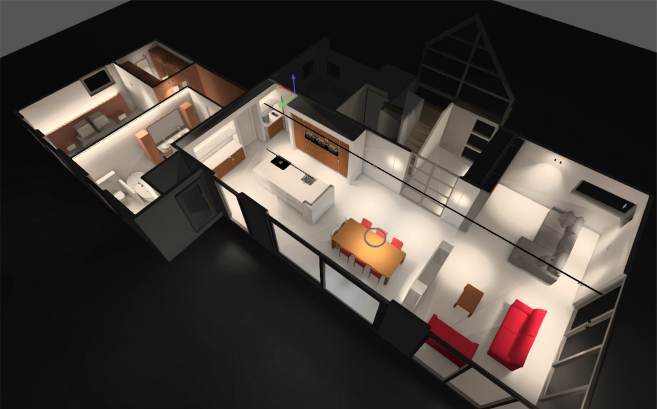

Ik heb KNX-MCP geprobeerd en dat werkt erg goed! Heel fijn :)
Ik heb Claude mijn documentatie laten doornemen, zowel de Google Sheet als de Notion-pagina's. Daarna heeft het een Lua-script geschreven dat in 1Home draait: dat haalt elke minuut de waarden van mijn Eastron-stroommeters op bij de iungo (die leest ze via Modbus uit) en zet ze op de KNX-bus. Tegelijk heeft het via KNX-MCP de bijbehorende groepsadressen in ETS aangemaakt, en tot slot mijn documentatie in Notion en de sheet weer bijgewerkt naar de actuele stand in ETS. _/-\o_
Volgende stap is Home Assistant omdat ik de visualizatie in 1home toch nog minimaal vind.
Afbeeldingslocatie: https://tweakers.net/i/kWfLYabr3D77QfCzxHpWI6p2ls0=/800x/filters:strip_exif()/f/image/lIpDgsjOyhIEdtjbWrxeRWbc.png?f=fotoalbum_large
