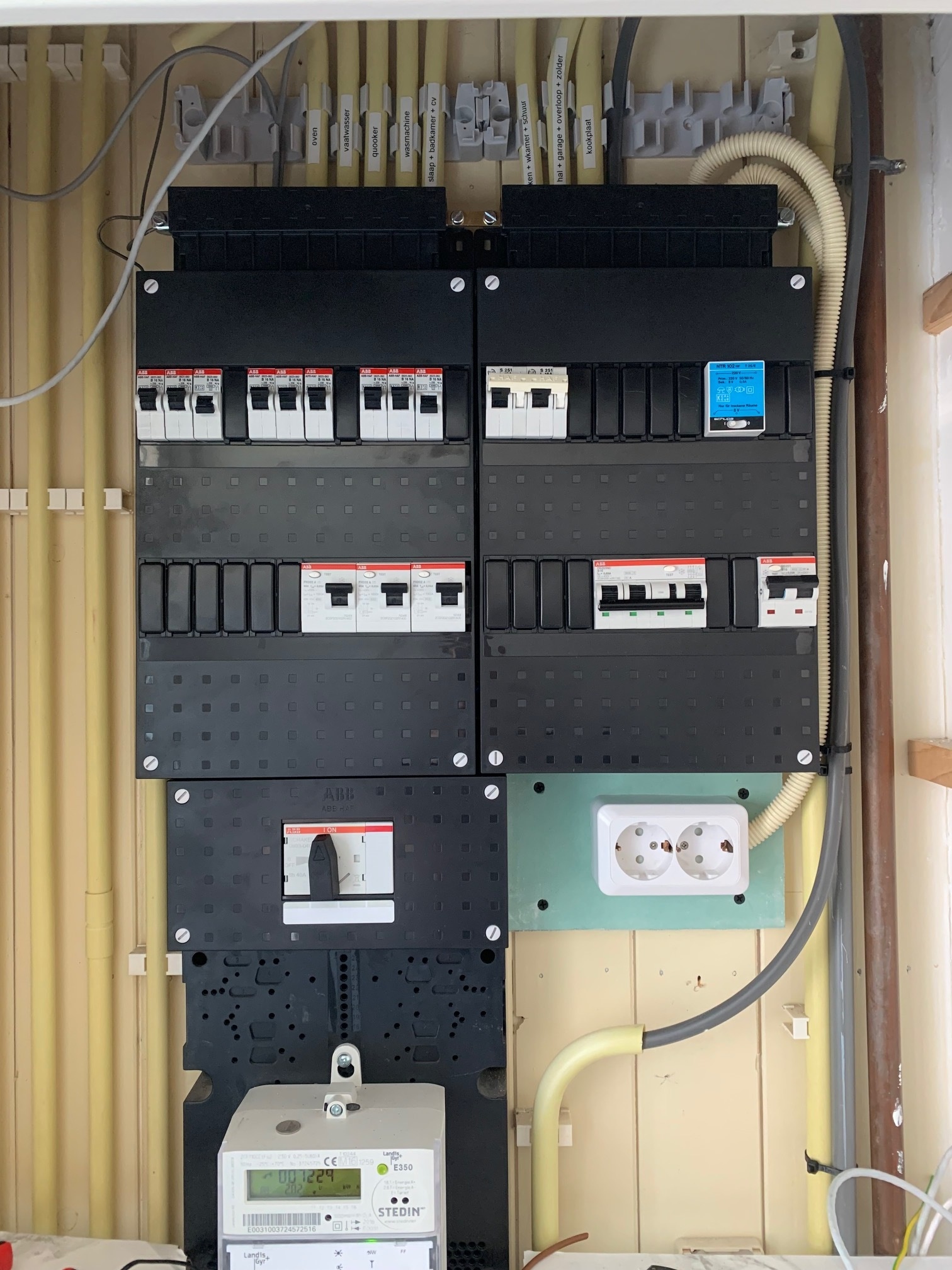

virtualJac schreef op maandag 28 juni 2021 @ 10:18:
Mijn huis uit 1990 heeft een iets verouderde installatie in de meterkast. Sinds ik dit huis gekocht heb, hebben we zonnepanelen laten installeren en binnenkort komt hier ook airco. Met mijn civieltechnische achtergrond heb ik maar beperkte kennis van elektra, dus ik wilde een expert de extra groep voor de airco laten installeren. Alleen twijfel of ik niet direct meer aan moet pakken.
Wat mij opvalt:
- 1 fase
- 3 groepen zitten achter een aparte aardlek
- 4 groepen onderling verbonden direct vanaf de hoofdschakelaar (waarvan 1 = zonnepanelen).
- 3 groepen onderling verbonden direct vanaf de hoofdschakelaar
- Alles is ABB HAF behalve een emat automaat voor de pv.
Volgens mij horen alle groepen tegenwoordig achter een aardlek te zitten? Zeker nu de airco erbij komt (16A afgezekerd) krijg ik 2x 4 groepen die direct op de hoofdschakelaar zitten. Ook komen zowel de zonnepanelen als de airco met een YMVK uit de kruipruimte. Er zijn geen 'officiele' invoeren meer beschikbaar, dus degene van de zonnepanelen is aan de zijkant naar binnen gestoken.
Ook als ik 2 aardlekschakelaars wil toevoegen, dan is mijn behuizing te klein.
Is het dan verstandig om gelijk de hele bak te upgraden? Of er een bij te plaatsen? Of kan dit gewoon op deze manier blijven?
edit: Ook is er een keer een losse groep bijgebeund tbv een traplift. Deze zit met een oudewetse 'stop' in een apart kastje naast de meterkast. Deze wordt nu alleen gebruikt als stopcontact voor de stekker apparatuur in meterkast (modem, router, Hue, NAS etc).
Fotootje van huidige situatie, hoe ik het overgenomen heb:
Na alle zeer behulpzame tips, gisteren de boel gewisseld. Nieuwe hoofdschakelaar en de ene kast vervangen voor twee nieuwe. Tijdelijk even de twee automaten voor de kookgroep teruggeplaatst. Als ik omgezet wordt naar 3x 25A dan wordt mijn nieuwe kookplaat ook geleverd en trek ik nieuwe kabels voor de krachtgroep. Dan verwijder ik deze twee automaten weer. Verder nog even wat kabelmanagement (de beltrafo draadjes en de aarde).
Fotootje van het eindresultaat gisteren einde dag. Vanavond maar wat stickers plakken.
Afbeeldingslocatie: https://tweakers.net/i/bbMfZPryxbGQDvZRbvQ0m0JadE8=/full-fit-in/4920x3264/filters:max_bytes(3145728):no_upscale():strip_icc():fill(white):strip_exif()/f/image/wKK8C1nSx4b3QdF5unmmY8u6.jpg?f=user_large
there's no tweak without the tweaker

@virtualJac, Waarom geen onderdoorvoer gebruikt bij de rechterkast?
Je kunt de hele kast - inclusief kookgroep en 1F ALS - alvast doorverbinden door het plaatsen van een bruggetje tussen L1, L2 en L3.

  • virtualJac
  • Laatst online: 24-09 12:52
timovd schreef op maandag 19 juli 2021 @ 12:50:
Omdat het net niet lekker uit kwam in de breedte en ik die open ruimte ga gebruiken voor m'n router op te hangen. Vind het persoonlijk ook geordender als alles via boven binnenkomt.
De kast is doorverbonden met een bruggetje aan de ingaande zijde van de hoofdschakelaar.
  • Aiolos
virtualJac schreef op maandag 19 juli 2021 @ 14:07:
Aan de uitgaande zijde mag ik hopen?
Maar kon die linker kast niet recht boven de hoofdschakelaar? En met uitvoer aan de onderkant ben je ook van de grijze kabel met die tie-wraps af en kan dat netjes strak in buis recht naar boven.

  • virtualJac
Aiolos schreef op maandag 19 juli 2021 @ 15:12:
Nee, aan de ingaande zijde. Zodat de monteur van Stedin deze zeker tegenkomt als hij ons overzet naar 3x 25A.
  • Aiolos
virtualJac schreef op maandag 19 juli 2021 @ 15:25:
Oh, check, ja. Die doorverbinding, ik las "de twee kasten doorverbonden" en dan leek het alsof de rechterkast dus voor de hoofdschakelaar werd afgetakt. En dat zou niet handig zijn, want dan schakel je die niet af...
Als je het bruggetje wil bewaren: let erop dat de Stedin-monteur die vaak gewoon meeneemt ;)

  • virtualJac
Aiolos schreef op maandag 19 juli 2021 @ 15:29:
Haha nee, die zit ook netjes na de hoofdschakelaar.
Ik zit er met m'n neus bovenop hoor als hij komt. Ten eerste omdat ik het leerzaam vind en ten tweede omdat ik graag de beschermkapjes nog wil aanbrengen op de verdeelblokjes onderin. Dacht dat deze er achteraf op klikten, alleen deze moet je dus blijkbaar vooraf aanbrengen :+

In mijn garage komt een 3-fasen aansluiting achter een B16 alamat in de meterkast.
Kan ik even simpel gezegd gewoon op die aansluiting terugvoeden?
Dus, hoofdzekeringen uitschakelen en aggregaat aansluiten? (met een zelfgemaakte, 3 fase bij elkaar geknoopte en omgekeerde kabel inderdaad)..
Kan bovenstaand gewoon?
Mij lijkt dit hetzelfde principe als zonnepanelen, niet?
Er is een reden dat zonnepanelen niet leveren bij een stroomstoring...
Wat jij wilt is een slecht plan en ook onnodig in Nederland.

JohanSavelkoul schreef op maandag 19 juli 2021 @ 21:59:
Ik ga binnenkort van het gas af.
Alles zal electra worden.
Klinkt leuk, maar je word ook geheel afhankelijk er van.
Om nu alles nog operationeel te houden tijdens een stroomuitval wil ik kunnen terugvallen op een aggregaat.
Dat die mij niet volledig van spanning kan gaan voorzien, begrijp ik, maar belangrijke zaken als een koelkast, laders, zulke zaken, moet makkelijk kunnen.
Dus, m'n idee is om via een aggregaat mijn meterkast te voeden.
Zo hoef ik in zo'n geval geen haspels te gaan uitrollen.
Dat kan zeker. Hetzelfde principe van een noodstroomaggregaat bij vaak wat grotere installaties.
Je moet er alleen wel voor zorgen dat je de hoofdschakelaar ook afschakeld voordat je je aggregaat gaat laten invoeden op je systeem. Mocht later de spanning op het net terugkomen en je aggregaat loop niet synchroon (wat vaak zo is) heb je een groot probleem. Dezelfde reden dat zonnepanelen niet terugvoeden zonder spanning.
  • JohanSavelkoul
  • Registratie: Februari 2021
  • Laatst online: 17-04-2024
Knielen schreef op maandag 19 juli 2021 @ 22:04:
Een gecontroleerd aggregaat mijn meterkast laten voeden, die door afschakelen van de hoofdzekeringen geheel alleenstaand is, is natuurlijk wel wat anders dan zonnepanelen tijdens een stroomstoring.
Maar onderbouw dat gerust even verder, ik hoor en leer graag.
Onnodig in Nederland, uiteraard, normaliter wel, maar ik als Limburger heb op veel plekken de stroom uit zien staan afgelopen dagen.
Waar water is hoort geen stroom te zijn natuurlijk, maar daardoor was er ook stroomuitval op plekken waar dat niet nodig was.

pickboy schreef op maandag 19 juli 2021 @ 22:06:
Hoofdzekeringen sowieso uit, en hoofdschakelaar kan daar inderdaad ook nog bij af lijkt me zo.
Dat is nogal foutgevoelig, je hoeft maar de verkeerde knop om te zetten en je maakt kortsluiting tussen 2 voedingsbronnen. Dit zou niet mogelijk moeten zijn, daarom hoor je zoiets aan te sluiten met een 4-polige omkeerschakelaar.
Als jij de stekker (male) uit de muur trekt blijft daar spanning op staan. Dit is wel degelijk anders dan zonnepanelen die automatisch afschakelen bij spanningsuitval.

@JohanSavelkoul Je zou dan zoiets in plaats van (of direct na) de hoofdschakelaar moeten installeren.
1 zijde invoeren met de normale aansluiting, de andere naar een mooie 3fase stekker voor je aggregraat.

@JohanSavelkoul Over zulk een actie in Frankrijk vond ik dit:
https://infofrankrijk.com...lektravraag-en-aggregaat/
Kern is iig dat de bronnen compleet gescheiden moeten zijn. Lees hun worsteling om het goed te krijgen... en dan nog....
Zoals Rob al opmerkte heb ik iets dergelijks enige tijd geleden gebricoleerd. Voor de veilige verbinding tussen elektriciteitsnet/groepenkast, aggregaat en huisinstallatie maak ik gebruik van deze schakelaar die in Frankrijk inverseur de source wordt genoemd.
Zo’n schakelaar vormt een veilige verbinding omdat deze er voor zorgt dat je aggregaat nooit in directe verbinding kan komen met het elektriciteitsnet. Deze staat ook wel bekend als 1-0-2 schakelaar omdat ie 3 standen heeft:
Stand 1 : Verbinding tussen elektriciteitsnet en huisinstallatie;
Stand 0 : Geen enkele verbinding;
Stand 2 : Verbinding tussen aggregaat en huisinstallatie;
Het is een draaischakelaar, en om van stand 1 naar stand 2 te komen moet je altijd via stand 0 waarin niets met niets verbonden is. Omdat alle polen worden geschakeld kan er dus nooit per ongeluk een situatie ontstaan dat het elektriciteitsnet je aggregaat gaat aandrijven. Dat gaat namelijk niet echt goed werken 🙂
Het is geen vermogensschakelaar, dus in de gebruiksaanwijzing staat ook dat je niet mag schakelen als er stroom loopt. Er is namelijk geen vonkbeveiliging zoals bij échte vermogensschakelaars. De procedure voor het omschakelen is dan ook een soort stappenplan:
Stap 0 : Het elektriciteitsnet is uitgevallen;
Stap 1 : Zet de hoofdschakelaar op de groepenkast UIT;
Stap 2 : Zet de 1-0-2 schakelaar op de stand 0 “alles uit”;
Stap 3 : Zet de hoofdschakelaar op het aggregaat UIT;
Stap 4 : Start het aggregaat en laat het even warmdraaien;
Stap 5 : Schakel in de groepenkast de zware stroomverbruikers uit;
Stap 6 : Zet de 1-0-2 schakelaar op de stand 2 “aggregaat”;
Stap 7 : Zet de hoofdschakelaar op het aggregaat “AAN”;
Stap 8 : U draait nu op stroom van het aggregaat;
Stap 9 : Vergeet niet periodiek te tanken.
Stap 10: Het elektriciteitsnet is weer operationeel;
Stap 11: Zet de hoofdschakelaar op het aggregaat UIT;
Stap 12: Zet de 1-0-2 schakelaar op de stand 0 “alles uit”;
Stap 13: Stop het aggregaat;
Stap 14: Zet de 1-0-2 schakelaar op de stand 1 “elektriciteitsnet”;
Stap 15: Zet de hoofdschakelaar op de groepenkast “AAN”;
Stap 16: Schakel in de groepenkast de zware stroomverbruikers weer in;
Stap 17: U draait nu op stroom van het elektriciteitsnet.
Mijn aggregaat heeft ook 3 groepen, maar ik gebruik er maar één van, afgezekerd met een 20A zekeringautomaat. Dat geeft zo’n 4 kW vermogen, voor mij ruim voldoende voor een noodsituatie.
Is dat voor u onvoldoende, dan kunt u natuurlijk kijken of één enkele groep op uw aggregaat zwaarder afgezekerd kan worden.
Ik ken persoonlijk geen 1-0-2 schakelaars die meerdere groepen schakelen. Ze zullen best bestaan maar ik vrees dat men daarmee meer in de professionele sferen belandt, met het bijbehorende prijskaartje.
Meerdere kabels of meerdere 1-0-2 schakelaars voor meerdere groepen lijkt mij gevaarlijk omdat er dan weer onbedoeld een verbinding tussen elektriciteitsnet en aggregaat kan ontstaan. Één bedieningsfoutje en je komt met aggregaat en al in een baan om de aarde terecht. Daar zou ik zelf niet voor kiezen, ik loop hier nog best.

JohanSavelkoul schreef op maandag 19 juli 2021 @ 22:08:
Het veiligste zou zijn om na de hoofdschakelaar een omschakelaar te plaatsen. Dan selecteer je daarmee welke voeding je kast moet gebruiken (vanaf de hoofdschakelaar of vanaf je aggregaat aansluiting) dan kun je nooit de 2 voedingen aan elkaar koppelen.
Het is wel zwaar overtrokken voor thuis gezien de stabiliteit van het Nederlandse net naar mijn idee.
  • Freeaqingme
  • Laatst online: 07:09
pickboy schreef op maandag 19 juli 2021 @ 22:11:
Dan moet die schakelaar wel zo werken dat het geheel een paar seconde spanningsloos is. Anders kan het gebeuren dat je installatie op 1 fase van -240 V naar +240V gaat.
Edit: Ik kwam dit draadje tegen die over iets vergelijkbaars gaat: aggregaat synchroniseren met net voor omschakeling

Freeaqingme schreef op maandag 19 juli 2021 @ 22:14:
Mooi draadje, die had ik nog niet voorbij zien komen.
Als de schakelaar goed geinstalleerd is gaat hij altijd eerst door de 0 stand, dus geen enkele voeding naar de achterliggende installatie. Je zult dat echter altijd wel met beleid moeten doen natuurlijk, niet een wedstrijdje zo snel mogelijk de schakelaar omzetten.
Hier is voor noodaggregaten idd een ATS voor, bijvoorbeeld ABB heeft een heel gamma zowel handmatig als gemotoriseerd.
Met een motor omschakelen duurt tussen de 1,2-1,5 sec voor de kleintjes.
Hoe is die situatie anders dan nu? Je kan niet je koelkast en laders op gas laten draaien toch? :S

Hmmbob schreef op dinsdag 20 juli 2021 @ 08:45:
Ik zou eerlijk gezegd ook voor de tijdelijke oplossing met losse snoeren gaan, dat houdt je veel flexibeler.
Wij hadden tijdens ons 3-jarig verblijf in de VS ook regelmatig last van stroomuitval, maar daar werd echt iedere keer gehamerd op dat je de aggegraat niet aan je bestaande installatie moest knopen. Als die niet goed is afgeschakeld van het net dan kan de monteur buiten een aardige tik krijgen, plus natuurlijk de redenen die hierboven al genoemd zijn.
Maar goed, Risico = Kans x Impact: de kans op volledige stroomuitval is in NLD niet zo heel hoog, de impact valt in die zin mee dat het (imho) niet de kosten/moeite van een permanente opstelling tov een tijdelijke, flexibele opstelling zou verantwoorden.
Je leuk maar elektra in usa is behoorlijk anders en de spullen die er verkocht worden ook.
Als je hier een omschakelaar koopt van hager/abb/eaton of ander knap merk koopt dan heb je altijd iets wat door een volledige afschakeling heen gaat. (Afgezien van professionele no-break oplossingen met net synchroniserende systemen)
Bijvoorbeeld vekto verkoopt goedkope die bestaan uit twee gekoppelde hoofdschakelaars.
Nu vind ik het persoonlijk onzin maar ok.
Nu zijn er ook wel wat bijzonderheden zo moet je eigenlijk altijd een eigen aardpen hebben als je dit wil doen en je aarde niet koppelen met de eventueel aanwezige tn aarde.
[ Voor 11% gewijzigd door leonbong op 20-07-2021 09:47 ]

JackBol schreef op dinsdag 20 juli 2021 @ 09:28:
Nou, zo'n caravan/boot-koelkastje op gas kan natuurlijk wel...

FrankHe schreef op dinsdag 20 juli 2021 @ 10:35:
Netsynchroon draaien is echt van een hele andere orde en hier volgens mij niet van toepassing. Je wilt hier gewoon een goede isolatieschakelaar aanbrengen die net en aggregaat gescheiden houden zoals het hoort.
Inderdaad. En volgens mij kan dat gewoon met deze (hoofd)schakelaar van Hager, die twee ingangen heeft. Is met 35 euro ook nog niet eens duur, en is er ook in een 2-polige variant, voor 1-fase installaties.

Andrehj schreef op dinsdag 20 juli 2021 @ 12:17:
Die schakelaar is inderdaad geschikt, maar kost overal €180, behalve bij max-ict en amazon. Zal wel een foute ean-code zijn.
Dat is inderdaad een kleine handmatige "Changeover Switch" die voorkomt dat het net en de generator ooit aan elkaar gekoppeld worden.

Andrehj schreef op dinsdag 20 juli 2021 @ 13:13:
Ik heb de versie van Amazon vorig jaar gekocht en uitgebreid geïnspecteerd. Alles lijkt te kloppen en hij zit prima functionerend in mijn meterkast.
Volgens mij zijn de marges op deze schakelaar (die hier in NL geen snelloper is) gewoon exorbitant. Want 180 euro voor een simpele omschakelaar met middenstand is natuurlijk ook wel erg gortig.
Voor iets meer dan 180 euro koop je al 'bijna' een volautomatische Changeover Relay. Een goede dan he, niet van die rommel van Ali.
  • JohanSavelkoul
Het koppelen van de fasen zou dan in de stekker gebeuren.
Normale stekker in m'n 1 fase aggregaat, die gaat dan naar 5 polige stekker voor 3-fasen, en daarin de fasen doorverbinden.
Zo voed je de hele woning.
En heel omslachtig of veel werk is dit niet.
Beter dan haspels uitrollen.
Aansluiting komt trouwens in de schuur, maar ook ene op het plat dak van de aanbouw.
Gewoon voor dat ene moment dat we zonder stroom zouden zitten en de buurman bij mij moet komen vragen of ie gebruik mag maken van m'n wifi.
Bedoel, de kosten zijn het niet he, een extra 5-aderig achter de buitenunits van de airco leggen..
Hele woning ligt open dus kom overal bij.
