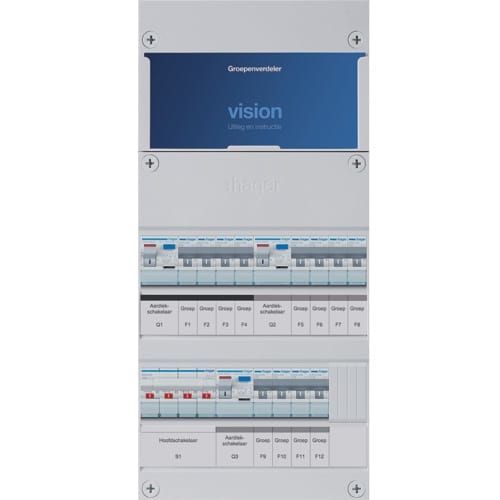

Morgen komt een elektricien mijn groepenkast vervangen voor de 3-fase kast, volgende week komt Liander de aansluiting verzwaren naar 3*25A.
De nieuwe kast is voorbedraad en heeft 2 blokken van 4 B16s, het ene blok op L1, het andere blok op L2. Om niet een week maar 1 blok onder spanning te hebben, kan hij dan gewoon op de hoofdschakelaar L1 en L2 tijdelijk voorzien van een kortsluitdraad of iets dergelijks?
Wat is gebruikelijk in zo'n geval?
  • dennistd
  • Laatst online: 31-08 15:16
Een kammetje om de fasen op de hoofdschakelaar tijdelijk aan elkaar te verbinden. De netbeheerder haalt die er dan weer uit bij het omzetten naar drie fasen.

Ik ben druk bezig mijn toekomstige domotica kast uit te werken. Daarbij wil ik 12 groepen achter 3 aardleks, niks bijzonders. En nog een paar 1f en 3f alamats afhankelijk van de exacte energievraag van ons nog te verbouwen huis.
Voor 3x 3f alamats denk ik aan de KDN463A rail. En dan nog een KDN450D rail voor een 4e 3f alamat en nog een paar losse 1f alamats.
De VKS04combi van Hager is een setje van 1 aardlek met 4 automaten en een rail, dus dat zijn 3 van die setjes. Alleen staat dat niet mooi in de kast en wil ik die opsplitsen. Ook wil ik bekabeling minimaliseren.
Is er dan een rail voor 4 automaten die ik kan gebruiken? Ik zie een KBN663A rail voor 12 automaten over 3 fases, maar die deelt de N dus dat mag denk ik niet in NL? En ik zie een kleine KB41N 1p rail waarvan ik er dan 2 nodig heb per 4 automaten. Of is er nog een andere rail? En dan natuurlijk nog een rail voor de aardleks zelf? Volgens mij maak ik het mezelf nogal lastig want ik vraag me af waar ik dan nog plek heb voor invoer :P
Kan ik met die rails de hele "set" met een kabel aansluiten op een verdeelblok, kennelijk zijn duidelijke plaatjes van de onderkant van een Hager automaat nogal zeldzaam :')
  • joostbo

Is het geen idee om gewoon een kant-en-klare kast samen te stellen en het hun probleem te maken?
Heb bij elektramat een hager kast met 12 groepen verspreid over 3 aardleks, en dan nog 3x 3f alamat gekocht. Alles naar mijn idee met de meest minimale hoeveelheid bekabeling.
Zoiets, met 4x 3f en 3x 1f alamats voor jou bijv:
Zo heb ik het ook gedaan. Daar kant en klaar besteld. Ondanks ik het ook zelf prima kan. Is uiteindelijk iets goedkoper ook. Heb nadien wel kleine wijzigingen aangebracht. Keurig werk met minimale bekabeling

defusion schreef op zaterdag 17 juli 2021 @ 00:56:
Die drie-fasen alamats kun je met een rail idd mooi doorverbinden (KDN463A), zodat daar maar 1x voeding naar toe hoeft. Maar waarom maak je van de 1-fase groepen niet mooi drie setjes van 1 aardlek en daaraan steeds vier gekoppelde groepen, via rail KB4FN, dus zoiets:
Afbeeldingslocatie: https://www.123groepenkast.nl/Files/10/222000/222295/ProductPhotos/MaxContent/1567499004.jpg
Dat bespaart nog de bedrading van aardlek naar groep, en het is ook gelijk duidelijk welke groep bij welke aardlek hoort.
Dat ziet er dan ongeveer zo uit:
Afbeeldingslocatie: https://www.elektrototaalmarkt.nl/media/catalog/product/cache/d66eb0b7c65a8467f3eba0ad2b2b5150/h/a/hager-vision-groepenkast-4135756.jpg
[ Voor 12% gewijzigd door Andrehj op 17-07-2021 10:22 ]
Omdat mijn kast waarschijnlijk veel groter wordt doordat er ook KNX in komt en ik dus geen kant en klaar bestelling kan doen. ;)
Andrehj schreef op zaterdag 17 juli 2021 @ 10:12:
Dat is inderdaad de vks04combi waar ik het over had, die zou ik sowieso hebben gepakt. Maar met mijn ocd-planning kwam het mooier uit om ze te splitsen in 3x aardlek en 12x groep. :+
Inmiddels door dat ik dan compleet andere automaten nodig heb en ik nog steeds een probleem met de N ga hebben, dus die laten we maar schieten.
