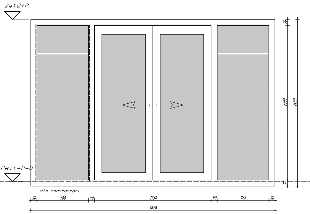

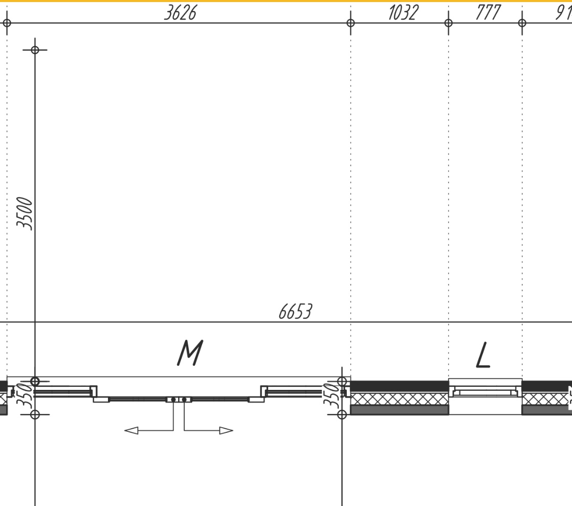

Wij hebben een dubbele schuifpui. Een deur schuift naar rechts en een deur schuift naar links. De opening is dus exact even groot als bij openslaande deuren. Wel de voordelen, maar niet de nadelen dus.
[edit]
Met tekening:
Afbeeldingslocatie: https://tweakers.net/ext/f/FMlCD9iLsr8kJX0HOOdizT2X/full.jpg
Afbeeldingslocatie: https://tweakers.net/ext/f/dsbmnUidTL77jSj7ChoVecLE/full.jpg
Geen idee hoe het zit met benodigde geveldragers overigens.

The Legend schreef op woensdag 2 mei 2018 @ 14:43:
[edit]
Met tekening:
Daar zit een geveldrager boven bij een stenen gevel. Maar precies mijn punt. Voor een opening van twee openslaande deuren, heb je een 2x zo groot element nodig. Lang niet iedereen wil een bijna volledig glazen achtergevel. :)
