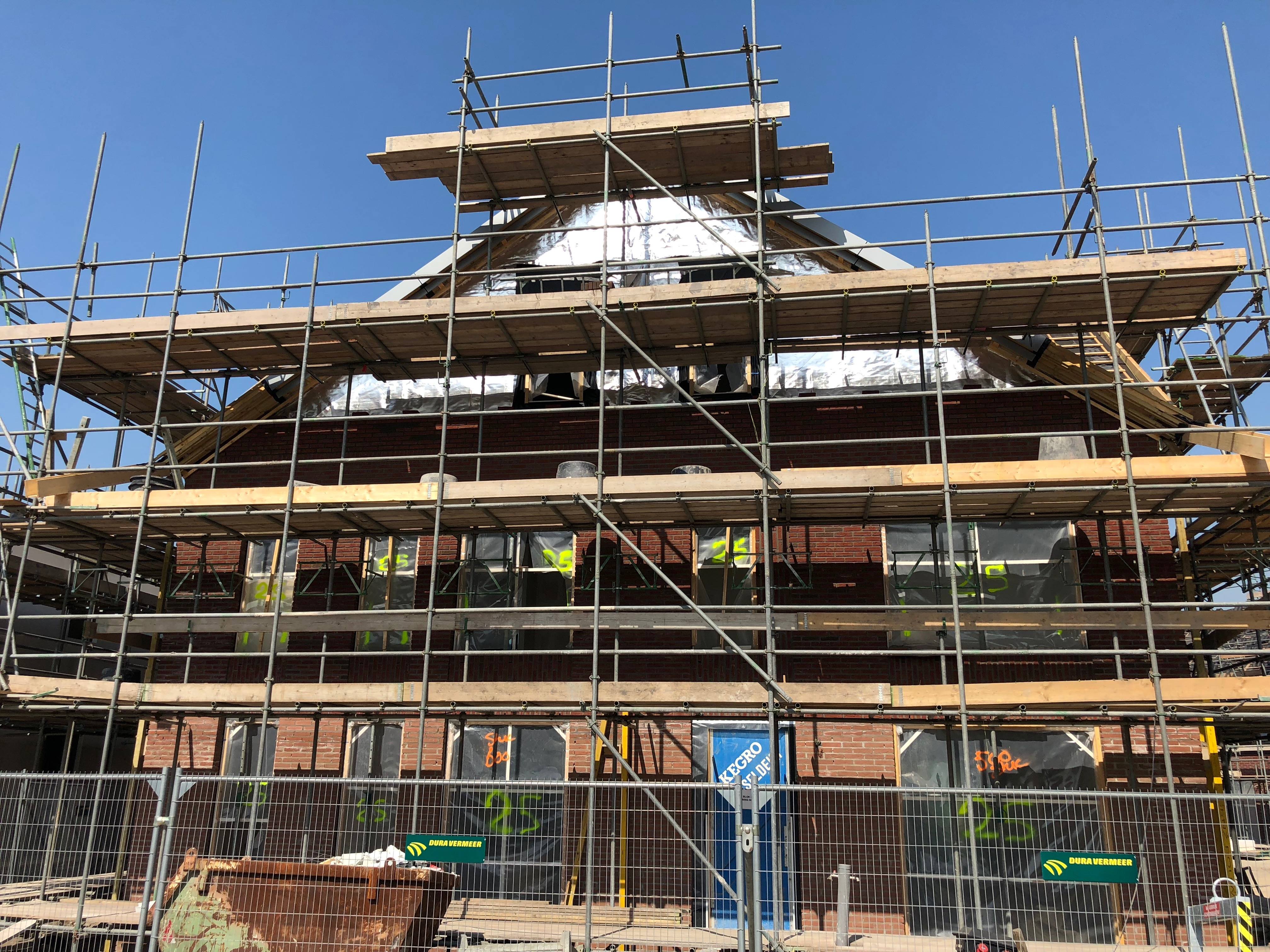

Hier zijn ze inmiddels begonnen met het heiwerk. Echter verbaasde het mij dat er de "vibro" techniek wordt toegepast. Iemand ervaring hier mee?
Is dit nou sneller / langzamer dan de standaard heipaal? Kan er helaas weinig over vinden.

peterrrr schreef op woensdag 9 mei 2018 @ 21:40:
Even googelen naar 'vibro palen' en je vindt genoeg. Het is vanuit technisch oogpunt een prima alternatief voor prefab palen. Misschien hadden de prefab-palen een te lange levertijd of er was een technische reden om voor vibro palen te kiezen, want voor zover ik weet is prefab over het algemeen goedkoper dan vibro.

Weer tijd voor een foto-update.
Mijn laatste post 1 mei 2018
Afbeeldingslocatie: https://myalbum.com/photo/IqV0nsQSSxdT/1k0.jpg
Update 12 mei 2018, degene waar de pallets voor staan wordt de onze.
Afbeeldingslocatie: https://myalbum.com/photo/pDkKrofMFvxz/1k0.jpg

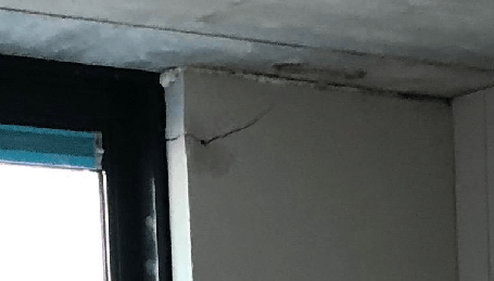

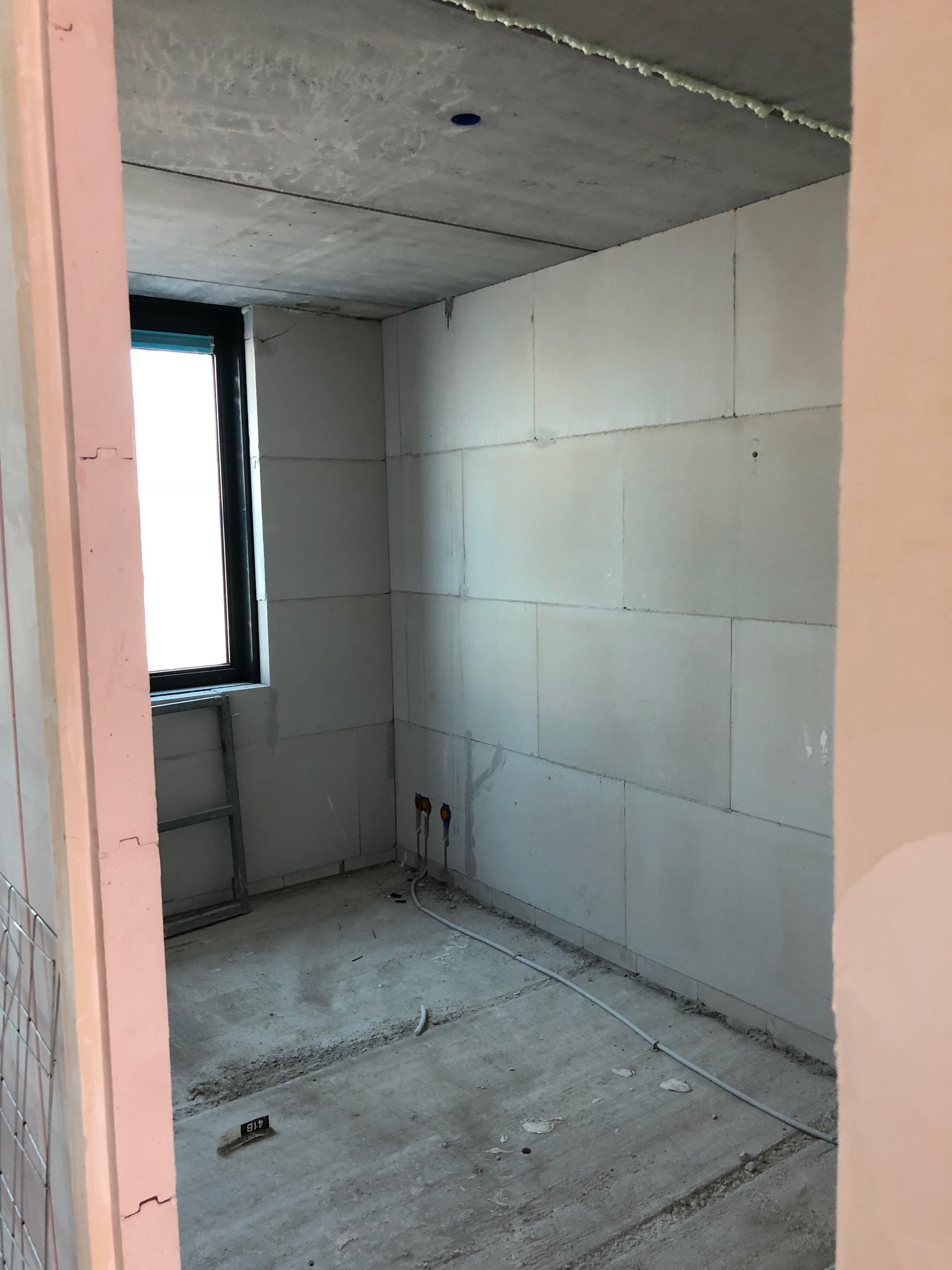

Hier ook nog een update van onze nieuwe woning; Bouw verloopt voorspoedig en waar ze eerst op Q4 mikten willen ze nu al voor de bouwvak alles gaan opleveren. Afhankelijkheid zit hem enkel in de nutsbedrijven. Nadeel is wel dat je merkt dat de bouw weer goed loopt dus de badkamer, vloeren/muren aannemers zijn erg druk waardoor schuiven lastig wordt. Wat ik ze overigens van harte gun maar me nu wat minder uitkomt :P
Afbeeldingslocatie: https://tweakers.net/ext/f/5rZCJ7n4qImOMp37uHNuosq9/medium.jpg
Afwerking zag er allemaal goed uit en meerwerk wbt electra- en waterpunten was conform tekeningen. Enige wat me opviel was een kleine barst in het blok naast het raam van een van de slaapkamers. ik denk alleen dat dit lastig vervangen is. Iemand met enig bouwverstand een mening over?
Afbeeldingslocatie: https://tweakers.net/ext/f/cyk58kUzenaLJwMOaClYxwN3/medium.jpg
Afbeeldingslocatie: https://tweakers.net/ext/f/aKNwQp5PcCWf00glpdHtPzeD/medium.png
[ Voor 21% gewijzigd door Katseviool op 13-05-2018 00:28 ]

@Katseviool Dat blok dat repareren ze wel met bewerken van de muren. Zou me daar niet druk om maken.

@Katseviool ik zou me niet te druk maken om het gebarsten blok. Straks met het aanbrengen van het stucwerk wordt dit weer strak afgewerkt . Gezien de foam boven het blok en de dikte van de muur is dit een niet dragende constructieve wand waardoor de kans op verder scheuren naar mijn idee nihil is.

Thx voor jullie reacties @Verwijderd @marcel_piet! Stelt me weer gerust :)

Gaat snel met de bouw. Gisteren stonden alle beganegrond muren er met 15cm dik en isolatiemateriaal. Ook alle raamkozijnen met ruiten en deure waren geplaatst. Met het metselwerk gaan ze deze week nog mee beginnen.
Afbeeldingslocatie: https://tweakers.net/ext/f/XkwZpwuFzFOCVTCd83TXZeZd/medium.jpg

Gaat echt als een speer met ons nieuwbouwwoning. Het metselwerk buitenmuur tot de 1ste verdieping is bijna klaar. Anderhalve week geleden lagen er alleen nog een aantal vloerplaten op de fundering.
Afbeeldingslocatie: https://tweakers.net/ext/f/XgP1eAJhYEIOhWx66xpJ19UQ/medium.jpg

Wimhaw schreef op vrijdag 18 mei 2018 @ 22:27:
Ziet er strak uit. (y) zag aan je raamkozijn dat je een vergelijkbaar systeem hebt als bij onze bouwer. Kant en klare raamkozijnen die met beugels worden vast gezet op de betonnen muren.
Klopt, het wordt kant en klaar per vrachtwagen aangeleverd en op de bouwplaats in elkaar gezet. Dan zitten gelijk de kozijnen, deuren en ramen er al in. Bij het rijtje huizen achter ons zijn ze al druk bezig met isolatie en metselen, dat gaat ook snel.
Van de week hebben wij een geschatte oplevertijd van september/oktober gekregen. In dit tempo krijg ik haast het idee dat dat nog steeds ruim genomen is maar we gaan het zien. Zeker aangezien onze woning opgeleverd zal worden zonder dekvloeren, stucwerk, badkamer en keuken dus een groot deel van de afwerking hoeft de aannemer niet doen.
Tja
MadEgg schreef op vrijdag 18 mei 2018 @ 23:51:
Dat kan wel zo zijn maar denk dat alle woningen tegelijk worden opgeleverd. En als je dan een paar buren hebt die wel veel meerwerk hebben schiet jij er niks mee op met al je vervallen minderwerk.

  • MadEgg
  • Laatst online: 13:42
MadEgg
Tux is lievvv
jacovn schreef op zaterdag 19 mei 2018 @ 09:48:
Zijn dit allemaal houten kozijnen die ze direct plaatsen ? Of doen ze dat ook met kunstof ?
Wij krijgen aan de buitenzijde overal houten kozijnen (dark red meranti). De binnenkozijnen (helaas) van staal maar daar kijken we later nog wel eens naar.
Tja
