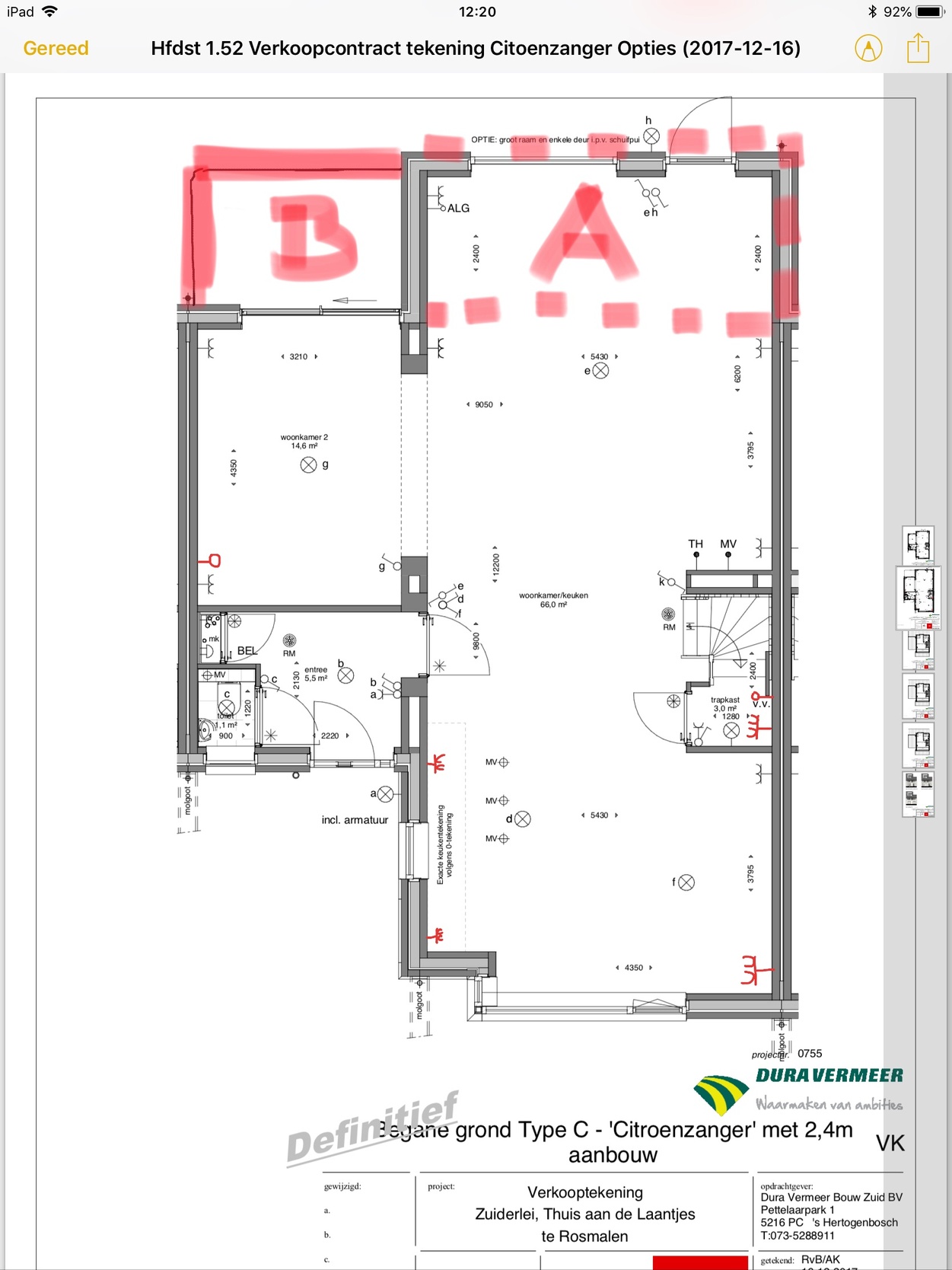

Thanks allemaal! Gelukkig had ik dat al gedaan vorige week dus we houden het in de gaten. Eerst maar eens zien of we zo worden ingeloot.
Overigens wel al druk bezig met begrotingen maken etc. Een uitbouw a 1200cm kost 10750 en zouden dan graag op de benedenverdieping een visgraat vloer willen laten leggen (10,1 bij 5,1 afmeting). Voor het aantal m2 kom ik op 2500-3000 uit, maar dan moet het nog gelegd worden. Iemand ervaring/ideeën wat dat ongeveer gaat kosten? In mijn hoofd had ik ongeveer 5000 totaal voor de vloer berekend. (Alleen dus beneden)

  • TKroon
Beste mede-Tweakers! Ik heb een vraagje: in de tekening is uitbouw A (5,5m breed) een standaard optie voor €17k. Uitbouw B (3,2m breed) hebben ze op verzoek ook als optie toegevoegd voor €18k (!!). De aannemer geeft de reden dat hiervoor een extra vergunning aangevraagd moet worden. Maar is dat wel zo? Het is een klein stuk aan de achterkant, en online zie ik eigenlijk alleen maar dat dit mogelijk is zonder vergunning. Weten jullie iets? :)
Plattegrond
Daikin Altherma 3 LT 8 kW + 16 kWp PV
  • MeltedForest
  • Laatst online: 09:17
MeltedForest
Lenny-t
De kosten van een aanvraag van vergunning kan bij een uitbouw van 3,2m breed natuurlijk nooit zo hoog oplopen dat deze duurder wordt dan een uitbouw van 5,5m breed. Maar buiten dat, je hebt al een huis van 12,2m bij 5,5m plus een extra woonkamer... moet je nog groter?
[ Voor 4% gewijzigd door MeltedForest op 23-05-2018 12:46 ]
  • wantsome
  • Laatst online: 02-10 17:24
TKroon schreef op woensdag 23 mei 2018 @ 12:26:
Uitbouw over volledige achtergevel mag vergunningsvrij tot 4 meter tegenwoordig. Dus een aanvraag vergunning lijkt mij vrij onrealistisch. Boeven zijn het >:)
  • Jheroun
Ik kan me best voorstellen dat voor een nieuw te bouwen project een totaalvergunning is afgegeven. Als er dan uit de bouw andere opties bij komen moet dat natuurlijk wel weer afgestemd worden. Dat je na oplevering eea vergunningsvrij mag doen betekent niet automatisch dat het project dat ook kan.

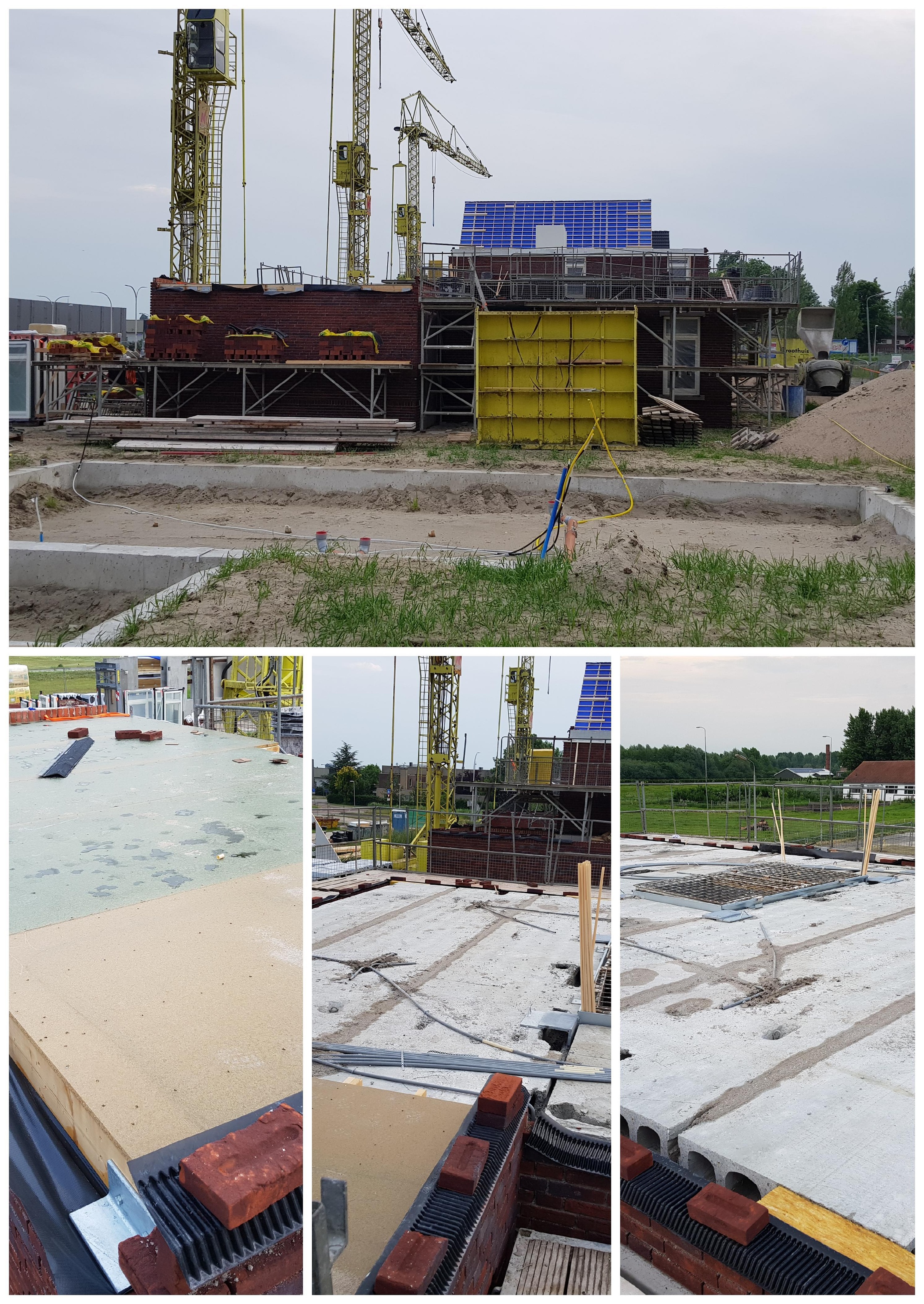

Hier een korte update van onze (al 4 maanden geleden opgeleverde) projectwoning. Zowel ikzelf als de buurman hebben de stap naar rechtsbijstand moeten maken. Onze aannemer weigert problemen op te lossen die tijdens de oplevering naar voren zijn gekomen of bied oplossingen die esthetisch niet te verteren zijn (extra snijvlakken in vloertegels om een niet werkend afschot te fixen). Ook blijven problemen zoals stanklucht uit de toiletten gerust 4 weken liggen omdat er binnen de aannemer niet gecommuniceerd tussen de verschillende afdelingen over problemen.

  • kaboom1555
  • Laatst online: 16-10 20:23
Mijn laatste post dateerde alweer van 14 mei,
Afbeeldingslocatie: https://myalbum.com/photo/bZOYbrmpsmLo/540.jpg
Inmiddels staat het er zo bij:
Afbeeldingslocatie: https://myalbum.com/photo/vdXk0uADIUzk/1k0.jpg
Afbeeldingslocatie: https://myalbum.com/photo/8R5CYuaZFdDd/1k0.jpg
