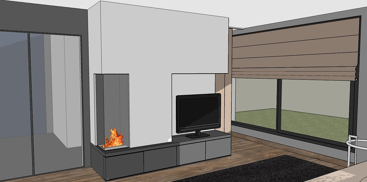

Net besloten om toch niet voor de door kijk haard te gaan.
De kinderhoek is te klein net zoals de woonkamer zelf.
Het wordt nu ongeveer dit model:
Afbeeldingslocatie: http://i65.tinypic.com/34zizb7.jpg
Afbeeldingslocatie: http://i63.tinypic.com/de2wx5.jpg
Ook super mooi en veel meer ruimte :9
Morgen even bellen of we trap over de lengte van de keuken kunnen door trekken.
In de middag hopelijk direct lang de haard zaak. Nu kijken waar we de haard doen.
Waarschijnlijk aan de linker muur met de nis die we over de gehele lengte door trekken.
Nogmaals dank alleen voor het inzicht :)

Afbeeldingslocatie: http://i63.tinypic.com/24wwkly.jpg
Gisteren nieuw ontwerp gemaakt. Dit past beter bij de woonkamer. Helemaal mooi zo.

Gaaf! Ziet er inderdaad een stuk beter uit Wackmack

Vind het bankje wel apart, erop zitten doe je toch niet voor de tv? Waarom niet een mooi doorlopend zwevend dressoir er van maken?
