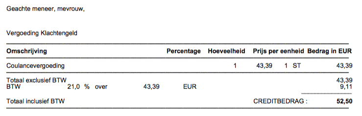

Dat was ik. Ik verwacht volgens de bevestigings mail van Liander donderdag bericht.
5 en een halve maand na contract beëindiging en 4 en een halve maand na 1e brief heb ik afgelopen zaterdag een mail gestuurd.
Stefan118 in "Gas de deur uit doen: Gratis of toch niet?"
[ Voor 16% gewijzigd door Stefan118 op 22-05-2018 18:15 . Reden: Aanvulling ]

Hoi! Ik krijg een 'coulancevergoeding' van Liander!
Afbeeldingslocatie: https://tweakers.net/ext/f/aJ3iPGrnYJDF8KtQWfyYM7D0/full.png

Hoezo is dat coulance? Je bent toch in het gelijk gesteld door de geschillencommissie, dan heb je hier gewoon recht op.
hesselbeertje schreef op woensdag 23 mei 2018 @ 12:34:
Ja, dat is de ironie. Het boekhoudsysteem van Liander kent waarschijnlijk niks beters.

Ik zou toch een correcte factuur vragen. Hieruit kan de indruk ontstaan dat er een coulance is toegepast, hierdoor bestaat de kans dat jurisprudentie waardeloos wordt.
Coulance betekent immers zoveel als "Je had geen gelijk maar we geven je het toch"
[ Voor 20% gewijzigd door hesselbeertje op 23-05-2018 12:38 ]
Welnee... jurisprudentie zit in het Bindend Advies, niet in een factuur van Liander
Zou Liander nu aansturen op een deal van ongeveer 190,50 euro voor de rekening van het afsluiten zelf? :P
zacht schreef op woensdag 23 mei 2018 @ 18:19:
Grappig! Nee, ze zullen het bij voorkeur in het vage laten.

@Bram-Bos Die creditfactuur is toch ook weer belachelijk.
Of krijg je nu 52,50 uit coulance ter compensatie van de vaste kosten tot driekwart jaar na je opzegging zijn doorgelopen en binnenkort de verplicht opgelegde terugbetaling van het klachtengeld?

Wie leest er hier eigenlijk nog, er staat toch duidelijk vergoeding klachtengeld boven? 8)7
Ivow85 schreef op woensdag 23 mei 2018 @ 20:33:
Nee, dit ís vergoeding klachtengeld. Het blijven drolletjes bij Liander.

Met vriendelijke groet,
