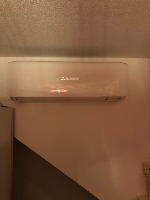

Iemand misschien nog een handig idee voor het volgende?
We hebben een uitbouw op eigen grond (12 cm korter aan beide kanten, was een optie bij de bouw).
Nu willen we daar een split airco ophangen, de leiding zou dan door de muur komen en 15-20 cm richting de hoek gaan om daar vervolgens naar het dak te gaan langs de regenpijp richting buitenunit op het dak van 't huis. Dus zoiets:
Afbeeldingslocatie: https://tweakers.net/i/PRkFqLvydJo3MVoJZ-tQEvZp0-0=/full-fit-in/4920x3264/filters:max_bytes(3145728):no_upscale():strip_icc():fill(white):strip_exif()/f/image/NM6kXzwoWLPnigscLu9K9xCW.jpg?f=user_large
De buren zijn vinden een koof niet mooi en vragen of er een andere oplossing is.
Ik wil graag meedenken, maar kan het zo 1, 2, 3 niet verzinnen. Als het nieuwbouw was zouden leidingen misschien in de spouw kunnen, maar dat krijg je nu niet meer voor elkaar denk ik.
[ Voor 4% gewijzigd door matthijst op 13-08-2020 13:02 ]

matthijst schreef op donderdag 13 augustus 2020 @ 12:27:
Nu willen we daar een split airco ophangen (donkere vlek op foto), de leiding zou dan door de muur komen en 15-20 cm richting de hoek gaan om daar vervolgens naar het dak te gaan langs de regenpijp. Dus zoiets:
De buren zijn hier niet blij mee (vinden een koof niet mooi) en vragen of er een andere oplossing is.
Waarom kan de leiding niet naar boven door een dakdoorvoer ipv door de muur heen? Dan is het compleet op je eigen grond en moeten de buren vooral niet zeuren over de koof. Alternatief is kijken of je de koof kan wrappen in een geprinte baksteen sticker zodat het minder opvalt.
Wellicht door het dak van de aanbouw, en dan meer van de regenpijp af. Dan kom je helemaal niet aan de buren kant. En de afvoer van het condenswater loopt dan ook over je eigen dakje. Maar idd dit soort zaken blijft moeilijk. En geloof mij een goede verstandhouding met de buren is heel belangrijk tegenwoordig.

Na bijna 2 zomers wordt het tijd om mijn ervaringen met mijn aircosysteem te delen.
Ik woon in een 2 onder 1 kap woning uit 2005. De indeling is vrij traditioneel, op de begane grond de woonkamer. Tuin ligt op het zuid-westen. Op de 1e verdieping 3 slaapkamers en de badkamer. Op zolder 1 slaapkamer en een ruimte voor de wasmachine en C.V. ketel. Op het dak liggen 17 zonnepanelen, daarnaast zijn alle ramen voorzien van rolluiken.
De begane grond ( 1 open ruimte van 72m2) wordt gekoeld door een SRK/SRC 50ZS-W. Deze gebruiken we voornamelijk wanneer het echt warm is (zoals nu) en dat voldoet prima. Zonder veel moeite blijft de woonkamer koel (23graden) ook als de achterdeur open staat. De buitenunit staat op de garage en wanneer deze hard moet werken dan hoor je deze vanuit de garage soms (compressor).
Op de 1e verdieping maak ik gebruik van een multi-split systeem ook van MHI, dit puur vanwege het feit dat we het esthetisch mooier vinden wanneer er maar 1 buitenunit op de aanbouw staat. Deze hoor je overigens niet. Op 2 slaapkamers ( beide 12m2) hangen 2 binnenunits van ieder 2KW, de buitenunit heeft een vermogen van 4KW. De hele verdieping is hier probleemloos mee koel te houden, van pendelgedrag heb ik geen 'last', waarbij aangetekend moet worden dat ik deze alleen gebruik om te koelen.
Op zolder (20m2) hangt een SRK/SRC 20ZS-W model, buitenunit staat op de dakkapel en is alleen hoorbaar wanneer de compressor na het inschakelen van het systeem druk opbouwt. Hierna is deze niet meer hoorbaar. Ook met deze temperaturen houdt deze de temperatuur op zolder probleemloos op 21 graden.
Al met al ben ik meer dan tevreden, koelen gaat fantastisch, wellicht dat ik in de toekomst ook ga
verwarmen met deze set.
Afbeeldingslocatie: https://tweakers.net/i/SwcGts_PZtNkqVAsvfx92rrIvn4=/full-fit-in/4920x3264/filters:max_bytes(3145728):no_upscale():strip_icc():fill(white):strip_exif()/f/image/pBK25KaTPXQNQDeQS2jcL725.jpg?f=user_large
Afbeeldingslocatie: https://tweakers.net/i/c5Byu3s_O02s9zsT0FMCzeIl2UI=/full-fit-in/4920x3264/filters:max_bytes(3145728):no_upscale():strip_icc():fill(white):strip_exif()/f/image/dSJfMTC6Yg9PfI5hDwSpqcsG.jpg?f=user_large
Afbeeldingslocatie: https://tweakers.net/i/K8EvqQtPPsD1stFJxGq80wPImjE=/full-fit-in/4920x3264/filters:max_bytes(3145728):no_upscale():strip_icc():fill(white):strip_exif()/f/image/tkez0ShYGgRqmsBUhEQlTJ4t.jpg?f=user_large
Afbeeldingslocatie: https://tweakers.net/i/B0aFiyaWyxsPeazyBPmv5EJtuSY=/full-fit-in/4920x3264/filters:max_bytes(3145728):no_upscale():strip_icc():fill(white):strip_exif()/f/image/lk57cD1hOBqXaBUgccJkKqH8.jpg?f=user_large
Afbeeldingslocatie: https://tweakers.net/i/WjVYvr3UB7OcpZYB98b5POlJXio=/full-fit-in/4920x3264/filters:max_bytes(3145728):no_upscale():strip_icc():fill(white):strip_exif()/f/image/trxoPdf4sfVM3pAaPqnHdoYB.jpg?f=user_large
Afbeeldingslocatie: https://tweakers.net/i/ULq2azNZwz_YgpT22F0dG56CYm4=/full-fit-in/4920x3264/filters:max_bytes(3145728):no_upscale():strip_icc():fill(white):strip_exif()/f/image/iuIRbEkmzjdP3tjoE7nFk5yW.jpg?f=user_large
Afbeeldingslocatie: https://tweakers.net/i/jw01nIDvCrkU14iDDXVhRweCs2E=/full-fit-in/4920x3264/filters:max_bytes(3145728):no_upscale():strip_icc():fill(white):strip_exif()/f/image/PDf28jic7VMShlYY9dpeVJQY.jpg?f=user_large

@locloc koel hier ook meerdere kamers, wel gelijkvloers. Heb een Mitsubishi Heavy SRK/SRC 25ZS-W – Wand-unit – 2,5 kW en koel mijn slaapkamer (16m2) en zo ver het kan de woonkamer (50m2).
Slaapkamer is 19 graden en woonkamer nu 25 graden. Echter voelt het geen 25 graden, heb ook geen ventilatoren aan. Normaal zou het in mijn woonkamer tegen de 30 graden zijn en slaapkamer nog wat warmer.
Aankoop (afgelopen maart) dubbel en dwars waard, merk totaal (op een boodschappen ritje na) niets van de hittegolf.
