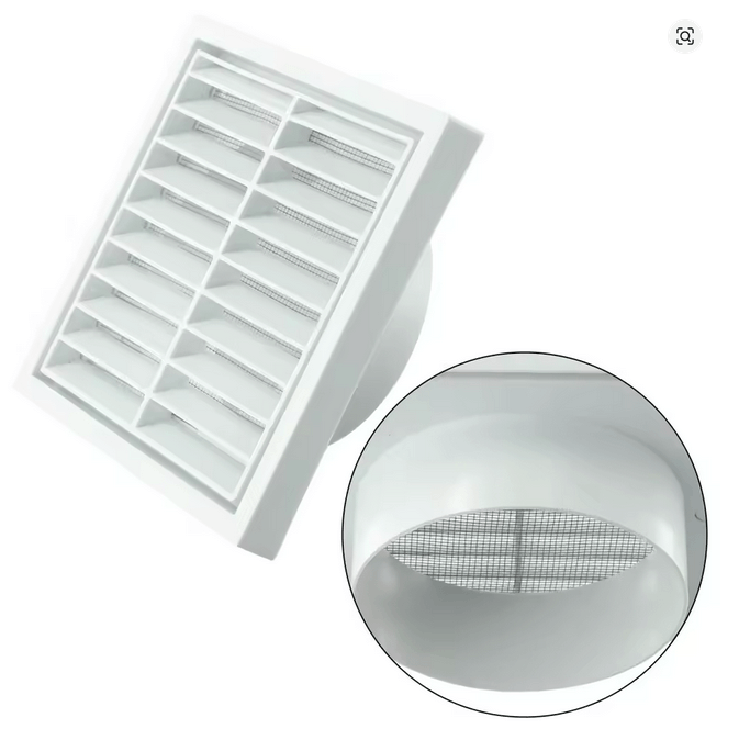

Iemand enig idee wat een goede bak is waar je een gat van 150cm in kan boren t.b.v. Inventum AC701. Gebruik nu een doos met een gat er in maar die wordt er natuurlijk niet beter op...
Lees ook van sommigen de suggestie voor een split-unit... Natuurlijk als dat kon vaak in een huurwoning zou ik daar ook van kiezen. Maar in een appartement zijn zonnepanelen aan een balkon vaak als een probleem. Laat staan een airco of warmtepomp. Mede ivm vaak gedoe met buren over lawaaioverlast etc. En als een verhuurder ergens geen zin in heeft dan is het wel gezeik van bewoners onderling.
Zonnepanelen: 800Wp op oost 80 graden aan balkon met schaduw
  • RobinHood
RobinHood
@Henkie-Jan 150mm neem ik aan, anderhalf meter boren is een beetje overkill.
Ik heb toen der tijd gemeten hoe groot de grill was van mijn Comfee, en toen gewapend met een rolmaat naar de action gegaan, een voorraadbak met de juiste maat gekocht, en daar een gat in gezaagd.
Wat schuimrubber op de randjes, en hij wordt op de unit gehouden met tie-wraps. Super beun, maar het werkt wel.

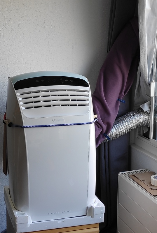

Ik had de AC127WSET. Ik heb wat getest en er is nog steeds een onderdruk die je creeert (wel minder dan met enkelslangs, dat heb ik ook gehad). Ik heb het hier in deze topic wel besproken met anderen, dit zal ong het principe zijn (zie ook eerdere comments):
Ik heb nu de midea portasplit en zou niet meer teruggaan naar een monoblock. Vaste installatie is natuurlijk nog beter.

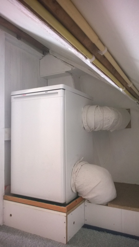

Afbeeldingslocatie: https://tweakers.net/i/IGjaZTv5iwa0AAErogqjOHN7P7w=/800x/filters:strip_icc():strip_exif()/f/image/lFNkQmLV2U13QFjOG627wjdi.jpg?f=fotoalbum_large Geen idee hoe goed of slecht dat is hoor.
Gelukkig zit er wel een kabel aan, haha!

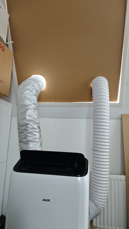

Het warme weer komt eraan, dus net optijd deze hack eens kunnen maken. Heb de airco net aangeslingerd en hoop dat het werkt.
Afbeeldingslocatie: https://tweakers.net/i/_4W-K-um1zvWryNEWlA38WjAFJE=/x800/filters:strip_icc():strip_exif()/f/image/pX1aVUODWlfHcOcLrlDjhnuB.jpg?f=fotoalbum_large
Afbeeldingslocatie: https://tweakers.net/i/6OD4KLLC6Op0b6o2pZP-hvARS0g=/x800/filters:strip_icc():strip_exif()/f/image/dSpa16Kjkf60kwrtL6OiZQPQ.jpg?f=fotoalbum_large

  • tronmedia
  • Laatst online: 21-11 16:02
Fritsmeister schreef op zondag 12 juli 2026 @ 22:22:
Heeft iemand hier nog ervarinh met het vervangen van de spiraalslangen door gladde bochten en buizen? Een 2e spiraalslang toevoegen zorgt voor extra weerstand in het circuit. Bij mij maakt de 15cm uitlaatslang 1 bocht van 90 graden en 2 van 45. De 20cm inlaatslang maakt 2 bochten van 45 graden. Zou het veel weerstand schelen om hier gladde PCV of PP stukken voor te gebruiken? Meer lucht over de warme kant zorgt ook weer voor betere koeling.
Geen ervaring maar misschien kun je gebruikt maken van dit soort buizen.

tronmedia schreef op dinsdag 14 juli 2026 @ 15:20:
