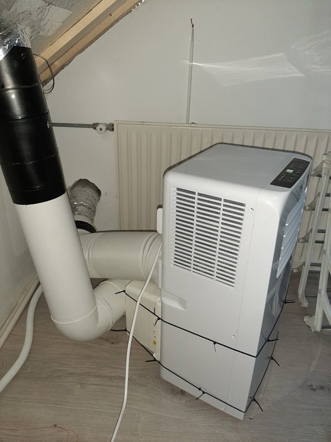

Ik heb het zo gedaan kratje is van Xenos 10 euro geloof ik. Vier wieltjes eronder handig
kan jij zoveel plaatsen.Gat in de deur
Maar de warme dagen zijn nog niet voorbij hij moet ze nog bewijzen.
Het betreft hier de Eurom PAC 12.2 wel jammer dat die dingen allemaal wit zijn.

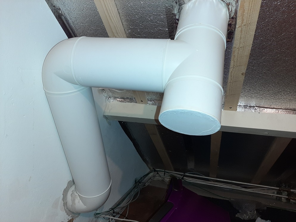

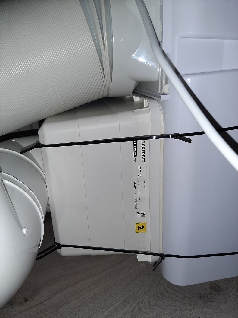

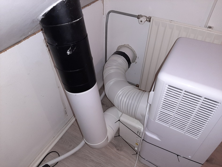

ik heb mijn mobiele airco (eurom pac 9.2) voorzien van een ombouw bij de luchtaanvoer naar de hete condensor. hiervoor gebruik ik 2 dakdoorvoeren van 125mm, 1 voor afvoer hete lucht, 1 voor aanvoer "koude" buitenlucht.
die ombouw bestaat uit een opbergbak van de ikea, met aan 1 kant de exacte maat. de andere kant heb ik afgezaagd, en een houten plank tegenaan gemaakt en dicht gekit. tussen de airco en de bak zit een rubber tochtstrip om 100% af te dichten
Hierop een 125mm bocht en direct aangesloten op een dakdoorvoer van 125mm.
Het is nu nog tijdelijk / provisorisch vast gezet, diameter afvoer slang wil ik nog anders (breder maken)
Hij staat momenteel op de hete zolderkamer (game room) waar het nu 27.3 graden was, na 20 min is de temp al gedaald naar 26.2. dit duurde voorheen een stuk langer.
Dit moet een heel stuk efficienter zijn dat dat het was, gezien er nu geen trek meer is, vanuit de deuropening.
De zolder is reeds geisoleerd, ook het dakraam is voorzien van een zonneluifel (kant en klaar velux zonwering).
Hieronder wat foto's

Ik moet zeggen, het koelt wel lekker af nu. Veel sneller dan zonder die extra buis.
De afvoerbuis voor de warme lucht ga ik nog isoleren, die word 45 graden warm (IR thermometer).
Dat zal vast nog wat overbodige warmte schelen in mijn washok, waar ook de cv ketel + omvormer Wp hangt.
Er zit ook nog ''mechanische ventilatie'' in die 2 buizen, als ik de dop op foto 2 loskoppel, en de airco van de muurbuis los klik kan ik ook ventileren met 2 120mm fans die 75m3 per uur afzuigen.
buisdiameter vergroot naar 125 overal
Afbeeldingslocatie: http://www.m-a-r-k.nl/pictures/huis/airco3.jpg
buis in washok (word dus nog geisoleerd met 8cm glaswol)
Afbeeldingslocatie: http://www.m-a-r-k.nl/pictures/huis/airco4.jpg
[ Voor 16% gewijzigd door ravenstein op 15-06-2020 21:37 ]

Ik heb een soortgelijke setup dit jaar, 125mm geïsoleerde flex. 10m (zit in de witte buis)
Airco staat op zolder en blaast boven de slaapkamerdeur de slaapkamer in. In de slaapkamer zelf is het doodstil. Afvoerslang van de airco (51 gr) zit op de schoorsteen aangesloten. Temperatuur in de slaapkamer hangt rond de 24-25 graden, normaal zo rond de 28-30 graden. Stel je laat hem 24u draaien zal het nog wel verder teruglopen. Lucht komt via de deur (op een kier) weer terug naar zolder, dus op de gang koelt het ook iets af.
Afbeeldingslocatie: https://tweakers.net/i/Qk8FHWBBNJLYWuLgEvmdSRZ3KTs=/232x232/filters:strip_icc():strip_exif()/f/image/4AZm1DrvQHkgub9QB7AucLt8.jpg?f=fotoalbum_tileAfbeeldingslocatie: https://tweakers.net/i/MzY1yePcYYTPI6PBRBCywN-9cgg=/232x232/filters:strip_icc():strip_exif()/f/image/Gle5E3rnR3ixvDHFljZMpaLT.jpg?f=fotoalbum_tile

Naar aanleiding van dit topic gister mijn Comfee mobiele airco van de Lidl omgebouwd.
Ductape, Tyrips, tochtstrip, plastic bak van de ikea en een 1,5 meter 125mm buis.
Resultaat is echt fantastisch. Geen onderdruk meer in de kamer en het apparaat is beduidend stiller. Kamer is ook sneller op temperatuur.
Ik begrijp werkelijk niet waarom niet alle mobiele airconditioners met 2 slangen worden geleverd. Of een slang met gescheiden kanalen.
Bedankt voor alle tips in dit topic.
Afbeeldingslocatie: https://tweakers.net/i/rJxqbp_VAPr_ASc9hVFDMkGBBSg=/800x/filters:strip_icc():strip_exif()/f/image/u3ZkzmdFohsBT1VKkcflOt6Z.jpg?f=fotoalbum_large
Afbeeldingslocatie: https://tweakers.net/i/vaHxbyDrpXbDf_jq3nuBcP08vEo=/800x/filters:strip_icc():strip_exif()/f/image/qwhTHaoOVh8lgoJYGdOVTc4p.jpg?f=fotoalbum_large

Love it! Meteen aan de slag gegaan vanochtend.
Upgrade 1 naar 2 slangen FTW! De PAC9.2 snort nu tevreden.
Afbeeldingslocatie: https://tweakers.net/i/qR0L7dSusqwOlAn9_CDYgEB0Cfk=/800x/filters:strip_icc():strip_exif()/f/image/V3QXoKqP5rU0KhCTF06q0GNP.jpg?f=fotoalbum_large
Afbeeldingslocatie: https://tweakers.net/i/GwzLVM64romfZH059ImE9o-oe_k=/800x/filters:strip_icc():strip_exif()/f/image/Vo0vYT8pI1n5OvSsliXYJfav.jpg?f=fotoalbum_large
Afbeeldingslocatie: https://tweakers.net/i/oKDcq07hDhke4RThXKcs2XQu1u4=/800x/filters:strip_icc():strip_exif()/f/image/mQ34q50hoxCCil6R6fAEvVMP.jpg?f=fotoalbum_large
Bakje van de Action, past na kleine modificatie precies de Ø150mm luchtdoorvoer van de Karwei in.
Retourbuis nog isoleren.
