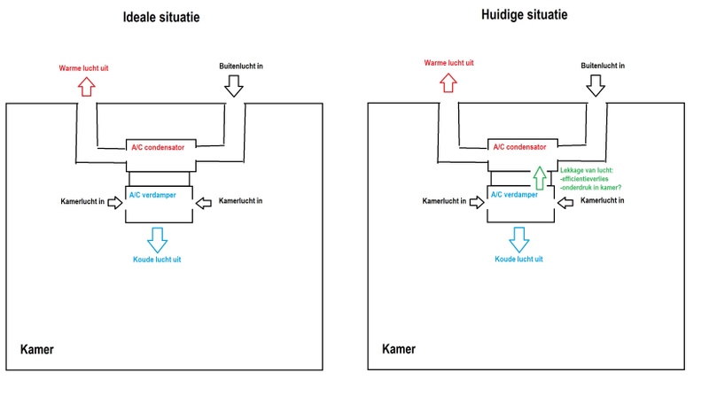

Daar denkt hier toch het merendeel anders over (anders bestond deze topic niet).
Nogmaals fijn dat het in jouw situatie wel meevalt zowel in kosten als in gebruik.
(het gaat niet enkel om de onderdruk, maar het totaal plaatje en waarom deze topic is onstaan...)

Winkiller schreef op maandag 29 juni 2026 @ 12:22:
@DonRoger Vacuüm trekken is niet het juiste woord, onderdruk is beter. Stel je voor dat je gaat slapen en je slaapkamer trekt vacuüm !? dat overleef ik niet dan :+
In feite heb je totaal geen last van die onderdruk, je merkt het aan deuren open doen meer niet.
Ik had de AC127WSET. Ik heb wat getest en er is nog steeds een onderdruk die je creeert (wel minder dan met enkelslangs, dat heb ik ook gehad). Ik heb het hier in deze topic wel besproken met anderen, dit zal ong het principe zijn (zie ook eerdere comments):
Ik heb nu de midea portasplit en zou niet meer teruggaan naar een monoblock. Vaste installatie is natuurlijk nog beter.

nodri2000 schreef op maandag 29 juni 2026 @ 08:23:
Ja, elke slang en vooral spiroslang (mert die ribbels) hebben een hele grote weerstand op de lucht. De ventilatoren van jou unit zijn gemaakt om veel lucht te verplaatsen en niet om druk te leveren. Om iets door een slang te persen heb je druk nodig dus je luchtstroom wordt behoorlijk verstoord. De koeling wordt wat minder. Waar je ook rekening mee moet houden is dat voor de ombouw de condensor gekoelde (koudere) lucht kreeg dan de lucht die je aanzuigt (warme buitenlucht). Dit heeft ook invloed op de condensor temperatuur welke weer direct de verdamper temperatuur beinvloed.
Door de ombouw wordt de koeling van de ruimte wel efficenter dus zul je je setpoint misschien wel gaan halen waardoor de compressor uitschakelt. Feit blijft dat met de ombouw je weerstand in het afvoer systeem introduceert en de efficientie minder wordt
Setpoint dat de compressor uitschakelt haal ik niet, dat zal niet spelen.
Denk je dat het nut heeft om een buisventilator te plaatsen op de warme inlaat of uitlaat? Als het kan compenseer ik die extra weerstand graag, dat levert me zomaar 20% meer koeling op. Ik wacht momenteel op een luchtsnelheidsmeter. Deze kan ik in de warme uitlaat zetten en met 1 en 2 slangen meten of dat daadwerkelijk scheelt in de hoeveelheid lucht (2e slang = meer weerstand = minder lucht door de uitlaat?). Mocht ik daadwerkelijk zien dat dit +-20% lager ligt vind ik het de moeite om hier verder naar te kijken.
Een ander idee dat ergens nog voorbijkwam is 'overclocking' van de interne ventilator aan de warme kant. Maar daar waag ik me liever nog niet aan.

Heeft iemand hier nog ervarinh met het vervangen van de spiraalslangen door gladde bochten en buizen? Een 2e spiraalslang toevoegen zorgt voor extra weerstand in het circuit. Bij mij maakt de 15cm uitlaatslang 1 bocht van 90 graden en 2 van 45. De 20cm inlaatslang maakt 2 bochten van 45 graden. Zou het veel weerstand schelen om hier gladde PCV of PP stukken voor te gebruiken? Meer lucht over de warme kant zorgt ook weer voor betere koeling.
  • tronmedia
  • Laatst online: 19-10 17:24
Fritsmeister schreef op zondag 12 juli 2026 @ 22:22:
Geen ervaring maar misschien kun je gebruikt maken van dit soort buizen.
Afbeeldingslocatie: https://cdn.webshopapp.com/shops/161591/files/429170288/345x345x1/compair-flow-set-afvoer-afzuigkap-hoog-rendement-l.jpg
[ Voor 18% gewijzigd door tronmedia op 14-07-2026 15:20 ]
  • seriousjin
  • Registratie: Juli 2013
  • Laatst online: 18-10 12:36
seriousjin
Let's get seriously serious..
tronmedia schreef op dinsdag 14 juli 2026 @ 15:20:
Ik heb een hoekstuk geprobeerd op de uitlaatbuis van de AC127WSET. Zodat hij niet tegen het raampje aan blies. Zelfde diameter, "ronde" 90-graden bocht. Daar ging hij duidelijk merkbaar minder goed van koelen weet ik nog. Dus die heb ik er daarna weer afgehaald.
"You may be big, but I am serious!"
  • Fritsmeister
  • Registratie: Maart 2026
  • Laatst online: 11-10 15:01
Ik zat aan zoiets te denken (lijkt op de jouwe maar net iets anders.) Ik heb nog 2 90 graden bochten liggen, al zou ik idealiter 2x 45 gebruiken. Volgende hittegolf laat ik hier iets weten.
seriousjin schreef op woensdag 15 juli 2026 @ 13:59:
Als je eerst geen bocht had en je voegt een 90 graden bocht toe op het einde, dan zorg je voor extra weerstand. Dan vind ik het logisch dat je koeling achteruit gaat, je airco kan zn warme lucht immers minder goed kwijt. Mijn vraag gaat specifiek om het vervangen van de spiraalslangen door gladde slangen.
Hoe heb je gemeten dat die minder goed ging koelen?
