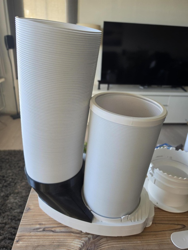

Mijn AC127WSET staat ook in de verkoop vanwege overstap naar split unit, met 3d-geprinte adapter die hier eerder in het topic langsgekomen is. (Zie vraag en aanbod :-) )

Ik was mijn schuur aan het opruimen en kwam daar een experimentje van vorige zomer tegen:
Afbeeldingslocatie: https://tweakers.net/i/we_iucIwLDQOKmCdwmZQV3rJ-IA=/x800/filters:strip_icc():strip_exif()/f/image/y3FTQw7ZIheg1p9TWsbCPWfu.jpg?f=fotoalbum_large
Dit is een andere variant op de dubbele slang voor de AC127WSET van Inventum (ook bekend als de Midea Duo). Ik vond de slang daarvan echt veel te lomp en te kort. Zodoende heb ik de originele setup van de Inventum airco gepakt, waarbij 1 slang gebruikt wordt en vervolgens met de 3D printer daarvoor een adapter gemaakt. Nu zijn het dus weer 2 losse slangen, die veel handelbaarder zijn. Helaas heeft mijn AC127WSET 3 keer de geest gegeven en ik heb dus mijn geld teruggekregen. En nu heb ik eigenlijk niks meer aan deze adapter.
Verder nog wat plastic stukken over die er ook bij horen:
Afbeeldingslocatie: https://tweakers.net/i/bRrzgNIw1LWpKaV7W-0YibME0L8=/800x/filters:strip_icc():strip_exif()/f/image/WNFPdeZv0Cz8e9RVbnQEbGls.jpg?f=fotoalbum_large
Kan ik iemand hier er blij mee maken voor een kratje pils? :)

  • DonRoger
  • Laatst online: 19-10 21:21
dehardstyler schreef op vrijdag 24 april 2026 @ 10:57:
Is dat deze toevallig? https://www.printables.com/model/1724813-midea-duo-inlet-hose-59
Ik wil ‘m zelf ook maken mocht het weer heet gaan worden.
  • dehardstyler
  • Laatst online: 13-11 11:29
DonRoger schreef op zondag 28 juni 2026 @ 10:19:
Nee, ik had er een met schroefdraad voor de slang:
https://www.thingiverse.com/thing:6216330

  • Whis!
mark it schreef op zondag 28 juni 2026 @ 21:36:
Ik heb hem nog niet gekocht maar als die dan 17% langzamer zou draaien dan twijfel ik wel , misschien zou hij dan op stand 2 max wel een beetje kunnen waaien maar met 5000 Btu is het misschien net te weinig om goed te koelen.
Toevallig heb ik al een portable airco van 7000 BTU waar ik even het merk van kwijt ben ( staat niet op de airco zelf maar op het type sticker onder in waar nu een ombouw om zit als in dit topic ) sinds 2019 die het nog steeds goed doet. Deze koelt mn woonkamer van ongeveer 45 M3 tot wanneer het buiten 35 Graden is naar ongeveer 24 a 25 graden, tot met 30 graden zelfs naar 21 a 22 Graden. Echter sinds afgelopen Vrijdag met 37 Graden waar het om 12 uur al 33 graden was merkte ik wel dat de koelcapiciteit omlaag ging na een lange tropennacht vol aan te hebben gestaan. Ik had al een hotel geboekt omdat ik het al aan zag komen ,met een echte airco want 37 graden werd me even te eng .
Deze is net zo als in dit topic gebouwd wat ik al sinds 2019 af en toe lees met een box over de onderkant met 2 x 125 mm slangen naar buiten voor de lucht van buiten en de afvoer hete luchtslang met een isolatieslang er over heen. Dit gekke ding blijft het doen na 7 jaar, het record van continu aan staan was een keer 8 dagen lang 24/7. Voor de zekerheid heb ik nog een nieuwe portable airco van 7000 Btu vorig jaar November gekocht in een discount van 129 Euro als reserve van een of ander vaag merk.
Misschien dat een zwaardere portable airco nog een optie is met ombouw, helaas zijn alle mobiele split aircos uitverkocht want die staat nog 100% op mijn lijst om aan te schaffen later .Maar tot dan moet ik het even zo doen, jammer dat zon raamairco niet goed werkt met dat Voltage en verschil in 50 vs 60 Hz , in de Usa doen ze het goed blijkbaar waar het nog warmer kan zijn dan hier en zijn ze daar wat meer universeel bruikbaar.
Bedankt voor de info, hier kan ik verder mee. _/-\o_
Edit, die caravan mobiele splitaircos heb ik ook nog naar zitten kijken in de link die je gaf, er zijn meerdere merken er van. Dat zou ook nog een optie zijn maar die prijzen zijn wat minder grappig . Dan zou ik eerder wachten tot de andere mobiele splitaircos weer verkrijgbaar zijn .
Vanwege de grote tekorten heb ik mijn slag geslagen bij een campingwinkel en een Mestic SPA-5100 gekocht (1471W koelcapaciteit) om een slaapkamer van 20m2 te koelen. Op de heetste dag dit weekend kreeg hij de kamer naar 24 graden (jaren 30 woning, enkel glas). Afgelopen nacht probleemloos tot net onder de 20 gekoeld. Hij was in de aanbieding voor nét geen 500 piek, en zie 'm nog op diverse plekken beschikbaar staan voor rond de €540.
Wel had ik nog een vraagje aan de mensen die dit lezen en er wellicht ervaring mee hebben: aanvankelijk was de binnen-unit (relatief) stil. Je hoorde duidelijk alleen het ventilatorgeluid. Toen deed zich een winderige ruis/suis voor bovenop dit ventilatorgeluid. Ik heb van alles geprobeerd en uiteindelijk bleek het geluid te stoppen als ik het filter eruit haalde.
Dus zonder filter heel acceptabel geluid:
https://i.imgur.com/XVwAZOx.mp4
mét filter een boel onaangenaam geluid:
https://i.imgur.com/plK1fxW.mp4
Reden om aan te kaarten bij de winkel of fabrikant of hoort dit er gewoon bij?
Wie een dergelijke airco overweegt: de kabel tussen binnen & buitenunit is érg kort (zo'n 50cm). Het is even puzzelen hoe je dit passend kunt krijgen binnen jouw situatie.
