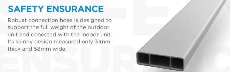

Ik ben ook op zoek naar een mooie oplossing voor een vergelijkbaar probleem. Al onze ramen zijn 2,50 meter hoog en aardig breed. Dat is nogal een stuk isolatie-materiaal in een frame da je dan nodig hebt, maar ik denk dat ik dat ook maar eens uit ga proberen. Momenteel heb ik er zo'n stoffen ding met klittenband aan zitten, maar dat isoleert niet geweldig (optimistisch gezegd..:)
Concept plaatje:
Afbeeldingslocatie: https://tweakers.net/i/cd_tc40Pek3ClSElWBtw2xmulN4=/800x/filters:strip_exif()/f/image/jDAA3DtanbrIUc2caqyzIk5C.png?f=fotoalbum_large
Ik heb zonwering aan de buitenmuur, dus de aanvoer/afvoer moet zo ver mogelijk beneden om langs die zonwering te komen, maar dat past goed in dat stuk. Maten zijn uit mijn hoofd ongeveer. Is dit een opstelling die met jouw frame ook ongeveer zou kunnen?

Garyu schreef op vrijdag 16 augustus 2024 @ 16:33:
Concept plaatje:
Dat is wel een stukje groter dan onze deur, die is pak 'm beet 90cm breed en 2m hoog. De hoogte is wel waarom ik het in twee delen heb gedaan, maakt het allemaal iets handzamer en beter op te bergen.

Creesch schreef op vrijdag 16 augustus 2024 @ 17:07:
En hoe balanceren die twee delen dan op elkaar? Wordt het daar niet instabiel van?

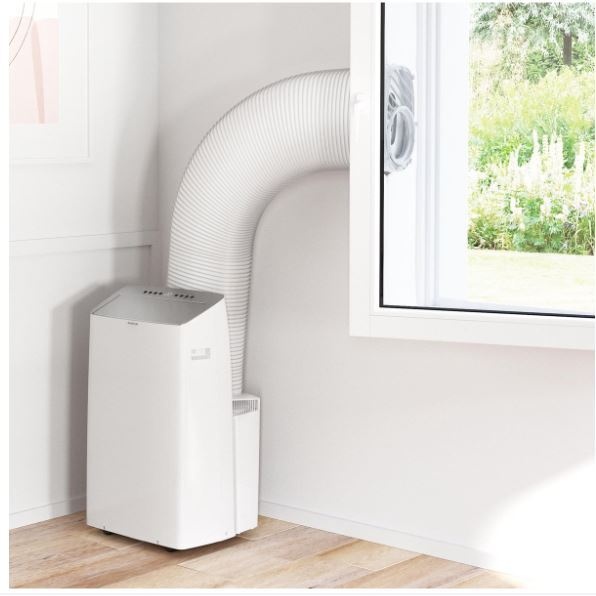

Speciaal een account aangemaakt voor dit topic, ik wil voor nu even overbruggen met een mobiele airco voordat ik een splitunit kan aanschaffen, ik wil dus een plexiglas raamafdichting bestellen ivm lucht en ik vond de ombouw ook interessant alleen twijfel ik nog of dit mogelijk is voor mij ik heb twee roosters boven een grote en beneden een kleinere die over de hoek gaat
Ik heb een tijd terug deze Tristar PD3821 14.000btu aangeschaft van de action, hoef ik dan alleen het onderste gedeelte af te sluiten met een slang lijkt me wel toch? Merk dat de roostertjes erg verschillen als ik zo kijk in deze thread.Afbeeldingslocatie: https://tweakers.net/i/82sUg3B5aDZIW2yvUmvssXiUAeQ=/x800/filters:strip_icc():strip_exif()/f/image/Jgmrr2agsWFSXRTsPxXFwJXh.jpg?f=fotoalbum_large

Die ziet exact uit als mijn oude EUROM, en kan je vertellen dat de mod daarop niet goed gaat werken.
Zuigt nog steeds te veel valse lucht omdat er geen goede sealing is.

Jazsie schreef op vrijdag 23 augustus 2024 @ 20:08:
Ah meen je niet, vervelend. Dus niet de moeite waard dan of had het wel nog iets van goede invloed? Dan kan ik die plexiglas plaat beter met 1 gat bestellen denk ik om mezelf die drama te besparen 😅

peypeypoopoo schreef op vrijdag 23 augustus 2024 @ 20:48:
Het helpt iets maar je trekt helaas nog steeds vacuum.
Als ik het had geweten dan had ik de mod niet gedaan.

het gaat om de volgende mogelijke airco's:
Dual hose (inventum):
Afbeeldingslocatie: https://tweakers.net/i/8vCBwR845SvTi0_vfs2luwDRTfo=/fit-in/4920x3264/filters:max_bytes(3145728):no_upscale():strip_icc():strip_exif()/f/image/EmOYrU0VfO7vAsMlxCv0KEKT.jpg?f=user_large

Specificaties van de slang tussen binnen en buitenunit:
Afbeeldingslocatie: https://tweakers.net/i/BtnGDYJiYya3QtxrqHzptuNDNl8=/800x/filters:strip_icc():strip_exif()/f/image/mATakZHpOMyScqkXxEAKCoQr.jpg?f=fotoalbum_large
Ondanks dat de Midea duurder is, gaat mijn voorkeur naar deze Midea. Hoewel duur relatief is: sommige single hose airco zijn duurder.
in beide gevallen, is het idee om een plexiglas plaat tegen de achterdeur te plaatsen als de airco wordt gebruikt.
Als laatste alternatief is dus zelf hobbyen om van een single hose naar een dual hose te maken.

Heel interessante optie die portasplit... Beetje jammer dat levering pas half augustus zou zijn (en natuurlijk niet goedkoop).
Eens heeeel goed overwegen dit.
  • tronmedia
  • Laatst online: 21-11 16:02
Jazsie schreef op dinsdag 1 juli 2025 @ 11:11:
Nog niet zo een slecht idee :).
Hele nette prijs overigens, kwam ze voorheen enkel tegen voor +1500 EUR.
Ga je geen spijt van krijgen, zal als de malle koelen >:).
Zal het zeker doen, het blijft echter een airco waar de compressor in de binnenuit zit en de geluidsopbrengst is even zo belangrijk als het koelvermogen, ik ben benieuwd.
