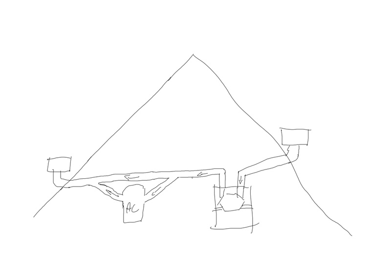

Dag mede tweakers

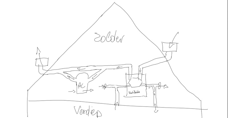

Wij zijn onze woning wat aan het renoveren. Één van de ingrepen is het plaatsen van ventilatie type D systeem in heel de woning. Omdat er dan al lucht van buiten aangezogen en uitgevoerd wordt dacht ik hierop een mobiele airco te plaatsen, om zo een klein beetje te kunnen opwarmen/afkoelen afhankelijk van seizoen op elektriciteit. Gasketel die er nu hangt is nog maar 4 jaar oud en we hebben momenteel niet de mogelijkheid financieel om nog grote investeringen hier in te doen.
Hier een plaatje van hoe ik het zou willen doen:
Afbeeldingslocatie: https://tweakers.net/i/zE1AENT78i6wTEn6arhPkLcVI0U=/800x/filters:strip_icc():strip_exif()/f/image/JxHUYq1UGpFqUHHLekMKayoY.jpg?f=fotoalbum_large
Ik weet dat ik moet oppassen voor hoge inlaatlucht stromen en de motoren die ventilatoren aandrijven in de airco’s. Om daar geen schade aan te brengen zijn er 2 opties:
1. De ventilator van de motor halen of de motor afkoppelen (afhankelijk van foutcodes etc)
2. Ventilatiesysteem niet te hard zetten zodat deze niet te hard blaast in de airco.
Het idee is dus om de airco gewoon op zolder te zetten naast de ventilatie unit en de lucht zo te verspreiden doorheen het huis. Het zal vast geen groot verschil zijn maar als we in het tussenseizoen al minder gas verbruiken en in de zomer de lucht een beetje frisser kunnen maken met deze kleine mod zou dat toch mooi zijn.
Wat denken jullie, doenbaar?
  • Aftansert
  • Registratie: Maart 2014
  • Laatst online: 12:06
Knikmops schreef op zondag 19 november 2023 @ 17:19:
Ik begrijp niet heel veel van je tekening. Wat is de binnenkant van het huis / de kamer? Wat is de ventilator? Een mobiele airco heeft drie of (liever) vier luchtstromen, niet twee.
Een lucht-lucht airco heeft heel veel volume aan lucht nodig om de hete zijde af te koelen. Veel meer dan je zou willen ventileren. Het is beter die lucht van buiten naar buiten te verplaatsen, dus door buitenlucht extra te verwarmen. De koude zijde verwarm je volledig met binnenlucht. Geen idee of je dat bedoelt of niet.
[ Voor 46% gewijzigd door Aftansert op 19-11-2023 20:10 ]
  • Knikmops
  • Laatst online: 15-10 10:53
Aftansert schreef op zondag 19 november 2023 @ 19:55:
Hier een uitgebreider plaatje.
Afbeeldingslocatie: https://tweakers.net/i/d1ALVgUPVZOfl5jEuZy_9iokteg=/800x/filters:strip_icc():strip_exif()/f/image/3g8B0Bq0ih8rcrRR4APkAD9V.jpg?f=fotoalbum_large
De luchtstroom van binnen zou dus gewoon vrij op de zolder rondbewegen en opgepikt worden door de extractie van de ventilatie. Ventilatie kan tot 325m3/h verplaatsen, wat ik lees is dat mobiele airco’s zo’n 300m3/h verplaatsen aan hun buiten zijde.
  • TorxWorx
  • Registratie: September 2023
  • Laatst online: 03-10 14:50
Knikmops schreef op zondag 19 november 2023 @ 21:55:
Dit zorgt voor een lager rendement. Het is efficiënter om de airco direct te laten inblazen op de luchtaanvoer en dus na de wtw. In de situatie die je nu getekend hebt gaat een deel van de energie die je in het opwarmen / koelen van de lucht hebt gestopt gelijk weer naar buiten, de warmtewisselaar in de wtw heeft immers geen 100% rendement.
Ook kun je je afvragen of dit systeem voor verwarmen überhaupt kostentechnisch interessant is. Gezien de relatief lage SCOP van mobiele airco's denk ik niet dat je goedkoper uit gaat zijn tov. verwarmen op gas. Voor koelen is het kostenaspect wat minder relevant omdat comfort ook wat waard is. De beste oplossing is nog steeds een split airco. Alleen wanneer een split niet toepasbaar is kan het interessant zijn om dit idee verder uit te werken.
  • Knikmops
TorxWorx schreef op maandag 20 november 2023 @ 10:36:
Rendement WTW zal inderdaad eerder 85% zijn, zeker bij hoge ventilatiestand, maar met een COP van 3 nog steeds meer dan een gewoon elektrisch vuurtje. Het idee zou zijn om enkel te verwarmen of koelen wanneer er stroom overschot is van de PV installatie. Een split wil ik inderdaad nog niet mee beginnen, omdat er dan weer extra gaten moeten komen, de buitenunit kan hier geen mooie plaats krijgen en kostenplaatje is een stuk hoger.

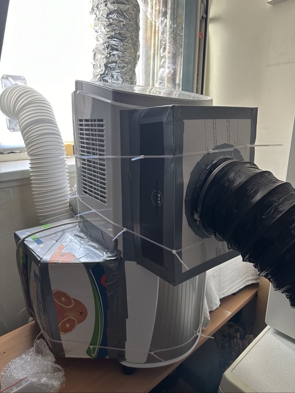

  • Hans1990
*schop*
Het is vandaag de eerste echt warme dag weer geweest. 28C hier in Twente. Ik had dit topic paar weken terug al gevonden en aan de slag met de veelbesproken mod (ipv direct de Inventum AC127WSET aan te schaffen 8)7 ).
De reden daarvoor is omdat ik bij MediaMarkt Outlet (=> Smart home => Luchtontvochtigers) voor 122 euro een Koenic KAC 3352 (12000 BTU) airco op kop wist te tikken. Enige "gebrek" was een gat in de doos, maar nog wel 2 jaar fabrieksgarantie, en er lijkt verder geen schade aan het apparaat te zijn.
Enfin, die Koenic lijkt een OEM modelletje te zijn waarvan de aanvoer redelijk makkelijk met een bewaarbakje van de Action is te redirecten naar een ventilatieslang. De zijkant heb ik maar gewoon afgeplakt.. ik denk dat in de praktijk daar niet noemenswaardig meer/minder weerstand van af komt.
Nu wou ik wel graag weten of deze mod verschil uitmaakte. Ik heb geprobeerd een voor/na meting te doen: 1 met omleiding van aanvoer van buiten, daarna vanaf binnen, en vervolgens weer vanaf buiten. Op het raam zit een afdichtingshoes. Ik heb deze meting in 1 sessie te doorlopen op een tijdstip dat er geen zon op de kamer staat. De airco heeft daarvoor al een tijdje gedraaid richting z'n setpoint (18C) en dus -heel belangrijk- in staat om tussentijds af te slaan. Door vervolgens te meten hoelang de compressor aan & uit staat zou je kunnen inschatten hoe effectief die koelt. Ik heb hiermee gemeten adhv een stroommeting, omdat daarin duidelijk te zien is wanneer de compressor draait:
Buiten temperatuur: 27C, binnen temperatuur: 18C
Lucht aanvoer direct van buiten (gemodificeerd), P=1105W:
uit 16:27:43
aan 16:32:33    4:50 opwarming
uit 16:39:43    7:10 koelen
aan 16:44:33    4:50 opwarming
uit 16:52:03    7:30 koelen
Lucht aanvoer van binnen (in feite ongemodificeerd), power=950W - 1042W:
aan 16:56:33    4:30 opwarming
uit 17:08:13   11:40 koelen
aan 17:14:03    5:50 opwarming
uit 17:24:33   10:30 koelen
aan 17:30:54    6:20 opwarming
uit 17:41:43   10:50 koelen
Lucht aanvoer weer direct van buiten (gemodificeerd), P=1060W:
aan 17:47:53    6:10 opwarming
uit 17:53:34    5:40 koelen
aan 17:59:24    5:50 opwarming
uit 18:05:34    6:10 koelen
Afbeeldingslocatie: https://tweakers.net/i/Nu3ukJKBzDiv0s5wr1d04Iem0lk=/full-fit-in/4000x4000/filters:no_upscale():fill(white):strip_exif()/f/image/BZYahCOFm4Ntoa4NVAmOM0Bs.png?f=user_large
De opwarmtijd varieert een beetje, maar de koeltijd wordt bijna 2x zo kort. Ik weet niet waarom het vermogen met zo'n 50-100W stijgt als ik de aanvoer van buiten haal, misschien toch iets meer luchtweerstand?
Maar het lijkt er wel op dat deze airco ~2x zo "efficient" wordt. De duty cycle zakt van aanzienlijk, maar exact hoeveel % beter durf ik ook niet met deze meting te zeggen. Immers geldt ook alleen voor deze binnen/buiten temperatuur.. Ik had deze meting namelijk ook zondag gedaan toen het binnen & buiten 18C was, en toen zag ik geen enkel verschil tussen beide aanvoer configuraties.
Het enige wat ik als risico zie is dat de aanvoerlucht voor de condenser te warm wordt. Hebben jullie daar ervaringen mee: ook op de echt warme dagen van bijvoorbeeld 35C+? Immers veel aircos hebben setpoints tot 30C, dus ik neem aan dat alles t/m die temperatuur wel goed moet gaan. Maar ik neem ook aan dat alle gangbare airco's wel thermisch beveiligd zijn.. vooral de Koenic unit die ik heb, want vziw is die gevuld met propaan (R290) als koudemiddel.
Denkfout gemaakt met de "2x zo efficient". Duty cycle is belangrijker, maar niet genoeg data om echt over gemiddeldes te kunnen praten
[ Voor 6% gewijzigd door Hans1990 op 01-05-2024 23:35 ]
  • TRAXION
  • Laatst online: 20-10 19:48
@Hans1990 Het verschil komt doordat je naar een hogere temperatuur energie wil overdragen.
Andere kant is dat je met lagere aanvoer temp vanuit binnen onderdruk creëert welke dus warme lucht van buiten aanzuigt.
Je zal dan ook merken in de zomer wanneer de buitentemperatuur de koel capaciteit overtreft je de ruimte eerder opwarmt dan afkoelt met de onderdruk.
Ergo met 2 slangen eraan blijf je het volume in de ruimte doorkoelen en met een slang zuig je warme lucht aan vanuit buiten.

  • Hans1990
Kan je dat nader uitleggen? Ik heb de condenser afvoer totzover nog dicht gelaten. Inderdaad, het overtollige condens druppelt op gegeven moment over de condenser radiator heen, waardoor het vocht verdampt en naar buiten wordt geblazen. Wat bedoel je dan om extra water toe te voegen? Extra water vernevelen binnen om meer condens te maken ofzo?
De airco doet het trouwens nu erg goed. Ook met 27C buiten blijft de duty cycle laag op 20C setpoint, vooral met de kamer deur dicht (deze kamer is maar 15m2). Af en toe (met de negatieve energieprijzen dit weekend, verslindend ik weet het :+ ) laat ik de airco blazen met de kamerdeur open om zodoende de rest van het huis ook iets extra koele lucht te geven.
Dat lijkt goed te werken, want in de woonkamer (met extra preventie van tocht enz.) is het daar ook nog slechts 22.5C.. Als ik de airco uit laat is er een merkbaar sterkere trendlijn omhoog. Niettemin is deze ene unit natuurlijk niet genoeg voor het hele huis (80m2), dus helaas komt er nog wel elke dag zo'n 0,2 - 0,4C overal bij.
Maar vorig jaar was het niet uitzonderlijk dat ik binnen 1 week van 20C naar 26C (minimum) kon gaan.
Misschien van de week mijn oudere QLima airco ook even aanpassen..
[ Voor 4% gewijzigd door Hans1990 op 13-05-2024 19:10 ]

hier zie je fotos van hoe ik het heb opgesteld.
nee ik stop er geen meerdere liters per uur in. het gaat hier om 1 liter per uur a 2 uur. over een hele
dag ongeveer 10 liter.
meschien ken je het systeem/theorie voor katten waarvan de waterbak zich zelf vult dat gebruik ik ook.
en efficienter ja volgens mij wel. normaal kan mijn airco richting de 1200 Watt gaan. en met water is het richting de 900 Watt en betere koeling prestatie.
en meschien wel interesant ik woon 10 hoog en heb altijd de zon op mijn huije. het is nu ook 27 graden binnen. en me airco is 9000BTU voor +- 30m2. het is dweilen met de kraan open.
Ik heb voor mijn voorgaande metingen overigens Delock slimme stekkers gebruikt die ook energie meten, met Tasmota en HomeAssistant. Temperatuur had ik van Tado gehaald.. die radiator zit in een hoek van de kamer en doet over het algemeen het langst over om te settlen. Maar iets zelf bouwen is ook altijd leuk :)
heb een Rpi met Mysql database. en een aantal ESP8266 die alle info in de database stoppen.

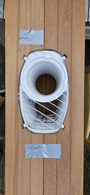

Zo heb ik het gedaan:
Benodigdheden
• Twee hardhouten planken (die tegen elkaar zo perfect mogelijk aansluiten) (Hardhout werkt minder, dus leek mij het best geschikt).
• Foto van het uiteinde van de slang die naar buiten moet worden geleid op ware grootte afgedrukt op A3.
• (optioneel) tochtstrip in de kleur van de planken (vuur tussen de planken en rondom de aansluiting van de slang)
• Tyraps
• Decoupeerzaag (+ houtzaag)
• Stukje elektriciteitsdraad.
• 2 stevige dunne stokjes (bv van tuinplanten) (om het uiteinde van de slang goed vast te kunnen zetten aan de planken).
• Eventueel planken om de opening aan de buitenzijde af te dekken voor als het regent.
Klaarmaken van de planken
• Markeren welke zijde van de twee planken het beste bij elkaar aansluiten (Zo klein mogelijke kier).
• Plank gereed maken
o A3 met foto van het uiteinde van de slang afdrukken.
o Afstand van de onderzijde van het gat heb ik zo gekozen dat de bocht van de airco naar het gat nagenoeg haaks is. Voor mij zou dat 60 cm zijn, maar omdat het midden van het gat op minimaal 80 cm moet zitten (zie gebruikershandleiding), moet ik voor de minimale hoogte van de onderzijde van het gat : 80 cm – 15cm (helft van het gat) = 65cm aanhouden.
o Het apparaat zal bij mij zo staan dat het ronde gat (in de opening van het uiteinde van de buis, bovenin zit).
o Zagen met de decoupeerzaag.
o Paar keer nameten, het gezaagde gat een beetje bijvijlen daar waar nodig en glad maken (met vijl of schuurpapier).
o Gaten uitmeten om de planken aan elkaar te tyrappen.
Afbeeldingslocatie: https://tweakers.net/i/wdLGDYFCUgNSQ9B-szsmKOJ0cD4=/x800/filters:strip_icc():strip_exif()/f/image/PcVdHd5gDnid5T6F6b0DD4T1.jpg?f=fotoalbum_large
Afbeeldingslocatie: https://tweakers.net/i/PTk2aGqbRhSYalzeFmDQoQavTQM=/x800/filters:strip_icc():strip_exif()/f/image/tVAbFS63XYUqNSYBcRpvFajX.jpg?f=fotoalbum_large
Afbeeldingslocatie: https://tweakers.net/i/hLpVA4AViEQit92qabnC9sBVK6w=/800x/filters:strip_icc():strip_exif()/f/image/tCATCzw2LJ6NYv9UbHY5r35g.jpg?f=fotoalbum_large

jkerkhov schreef op maandag 24 juni 2024 @ 09:29:
Benodigdheden
• Tyraps

ThijsRico schreef op woensdag 23 juni 2021 @ 23:19:
Na het lezen van dit topic heb ik me er ook maar aan gewaagd met een inventum AC901. Plankje vlakbij het kiepraam gemaakt waardoor de afvoerslang binnen ongeveer 30cm in een rechte lijn naar buiten gaat. Voor de aanvoerkant een bakje van de action verknipt zoals ik anderen ook heb zien doen. Voor het raam een MDF plaatje gemaakt en met tocht strips ertussen tegen het kozijn gezet, het geheel zou redelijk luchtdicht moeten zijn.
Alleen nog even iets van een gaasje voor de aanvoerslang plaatsen denk ik, anders mag ik binnen een week insecten uit het apparaat gaan halen.
Heb bijna de zelfde airco en ziet er erg netjes uit! Mijn complimenten! zou het ook ongeveer zo willen doen.
Maar misschien stomme opmerking. Maar de luchtaanvoer zit toch aan de linker kan van het apparaat achter dat filter aan de zijkant? Edit: even getest ik drukte er net een een stuk piepschuim tegen aan en de zuigkracht is zo sterk dat de plaat er strak aan blijft plakken.
Werkt het verder goed? :)

Henkie-Jan schreef op maandag 1 juli 2024 @ 18:29:
De luchtaanvoer van de koude zijde van de warmtewisselaar zit inderdaad bovenaan aan de zijkant, met een filter. De luchtaanvoer van de warme zijde van de warmtewisselaar zit onderaan aan de achterkant, waar ik de bak en buis omheen heb gebouwd.

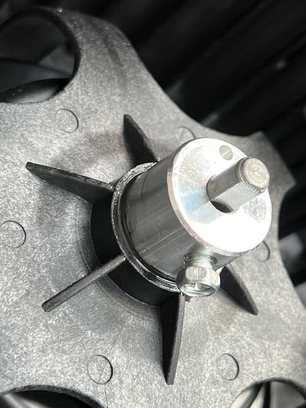

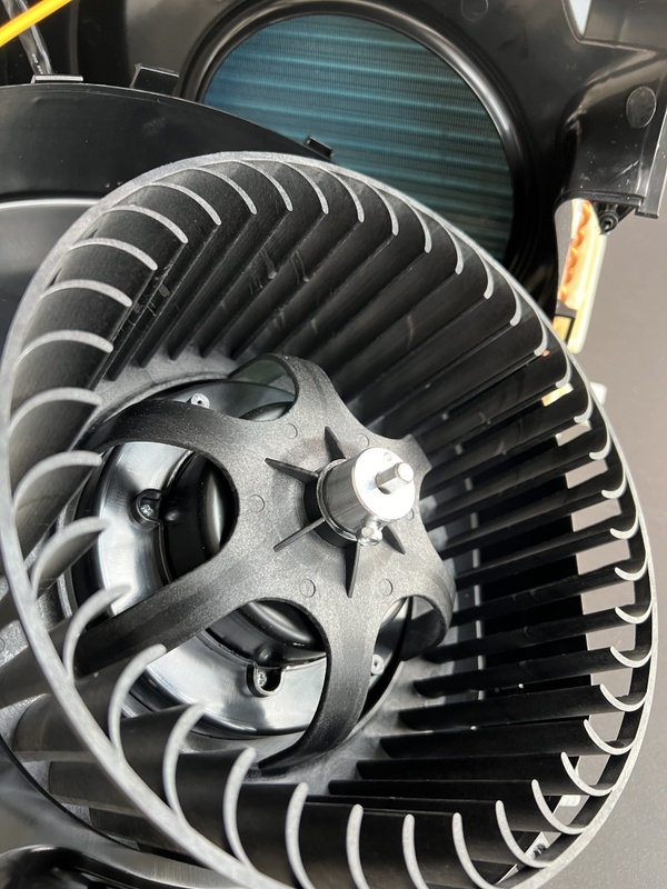

Mijn airco begon geluid te maken. Het ligt duidelijk aan de ventilator. De grote metalen as zit los, waardoor het plastic deel los van de as kan bewegen, wat in wrijving en geluid resulteert.
Wat is de beste methode om dit te repareren? Het is allemaal vrij vettig, en de as zit los, maar kan niet worden losgehaald van het plastic deel.
Ik denk eraan om een plat metalen clipje ertussen te schuiven, wellicht raakt de ventilator dan in disbalans.

Laat ik ook maar eens mijn conversie posten. Ik kon hem vandaag testen en de temperatuur onder de 25 graden houden ondanks dat de deur niet gesloten is.
Ik had hem eerst in de kamer zelf staan maar werd een beetje gek van het lawaai. Vandaar dat ik de de uitlaat van de koude lucht ook maar heb verlengd met een slang van 6 meter. Nu kan ik lekker in de stilte werken :-)

Bamieater schreef op woensdag 31 juli 2024 @ 21:13:
Zo te lezen heb je minimale speling ertussen zitten.
Gewoon locktide ertussen doen?
Anders loshalen en de grote as verwarmen om los te halen en dan terug verlijmen met 2 componenten lijm?

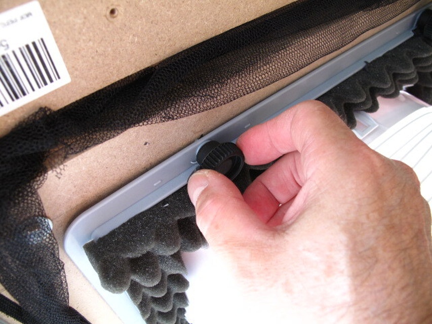

Inventum AC127WSET
Deksel van bouwmarkt, mdf voorzetraam, horrengaas ( kans dat je insecten naar binnen zuigt ).
Afbeeldingslocatie: https://tweakers.net/i/3ksZJrXGSFbUp3OY8RVESkWOq7k=/full-fit-in/4920x3264/filters:max_bytes(3145728):no_upscale():strip_icc():fill(white):strip_exif()/f/image/KhkqbNyUl3Fm4MFfM1cJeIeH.jpg?f=user_large
Afbeeldingslocatie: https://tweakers.net/i/TSf_H59n2pAPY5zjvKFZcCLM50o=/full-fit-in/4920x3264/filters:max_bytes(3145728):no_upscale():strip_icc():fill(white):strip_exif()/f/image/IEnnBGxvNbTVuyFHH0spQGma.jpg?f=user_large
Afbeeldingslocatie: https://tweakers.net/i/EhBZPQA-2AoWOkXxv0sTkywOiR8=/full-fit-in/4920x3264/filters:max_bytes(3145728):no_upscale():strip_icc():fill(white):strip_exif()/f/image/pWLVYLyRkEquvowrgLb81iaf.jpg?f=user_large
Afbeeldingslocatie: https://tweakers.net/i/a1BLcme6szd3xd9mYGTkjjpajY4=/full-fit-in/4920x3264/filters:max_bytes(3145728):no_upscale():strip_icc():fill(white):strip_exif()/f/image/Z7wFVlYVM5ngiEKJrfC2W6bv.jpg?f=user_large
  • ManIkWeet
  • Laatst online: 17-07 11:47
tronmedia schreef op dinsdag 13 augustus 2024 @ 14:13:
Is dat een probleem? Je bent zo'n beetje de eerste die hierover praat in dit draadje volgens mij :D
Het valt mij op dat het rooster van de koude kant een filter heeft, maar die van de warme kant niet. (bij mijn A/C)
De enige verklaring die ik daarvoor heb is dat de ruimte tussen de spijlen van de warme radiator veel groter is, en dus dat er veel minder makkelijk stof(/insecten) achter kan blijven?

Ik heb hem in een aparte zolderkamer gezet en daar een gat in de muur gemaakt (180mm). Daar blaast dan koude lucht door naar binnen richting de rest van het huis. Dit werkt verrassend goed, door alle ramen te sluiten en alleen beneden in de woonkamer één rooster open te zetten (als afvoer) werd het hele huis gekoeld. Afgelopen maandag buiten 33, binnen 23.8 constant de hele dag. Verse lucht. Hij moet dan wel continue (950Watt in mij geval) aan staan.
Het kamertje waar hij staan, warmt fors op. Ramen helemaal open daar. Afvoerslang naar buiten gericht.
Wat vooral opvalt is dat het naast dat het koeler is, vooral droger in huis is. Dat laatste draagt misschien wel het meest bij aan de perceptie dat het koel is. RV daalde zo met 10% en dan bij 23.8 constant.
  • Jazsie
  • Laatst online: 20-10 20:47
950 watt vind ik anders dikke prima als daarmee je hele huis op ~24gr zit...
Vooral benieuwd hoe je de koude lucht door het hele huis verspreid krijgt, niet geheel duidelijk uit je verhaal...
