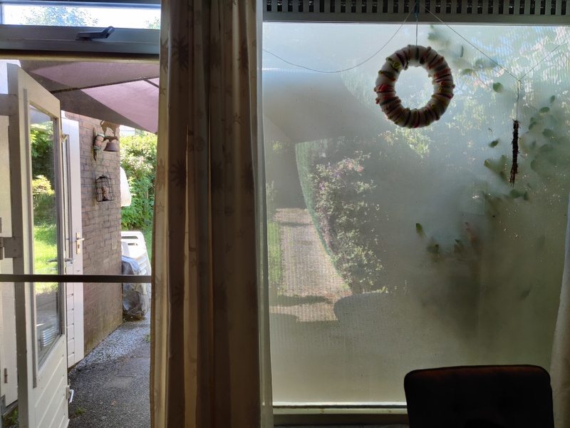

Even een soort van crosspost uit het huiskamer gedeelte waar ik dit ook al postte:
Ik had eerst overal gewoon witte lakens van de Action aan de buitenkant van het raam hangen met punaises in het kozijn om het glas niet te laten opwarmen door de zon. Maar ik wilde dus een wat duurzamere en gemakkelijkere oplossing.
Ik heb schaduwdoek besteld met zuignappen, die ik dan hier op maat kan knippen. Met verzending en btw wel 126 euro kwijt, maar het dekt wel alle ramen af :)
Deze: https://brokerskunststoff...ter-breed-met-zuignappen/
Nou zeg, ze hebben me dat toch een partijtje scheef van de rol afgesneden :'( Ben een half uur bezig geweest met alles passend snijden (en nog is het niet helemaal netjes):
Afbeeldingslocatie: https://tweakers.net/i/n2JebP3g3yQ_9X-0VtEvBfyWCVA=/800x/filters:strip_icc():strip_exif()/f/image/aYuM622g8OO2xmZaBmkqOE86.jpg?f=fotoalbum_large
Maar goed, zo gezegd zo gedaan, lekker geknipt op 1,60x1,62m (en 1,5cm overlap aan alle kanten), en toen de gaatjes gemaakt op 4,5cm van de rand af en even met potlood erop geschreven wat rechtsboven, linksboven etc. is:
Afbeeldingslocatie: https://tweakers.net/i/fy0pusYmw9kGDaO87oU9UJ5SqRA=/800x/filters:strip_icc():strip_exif()/f/image/om9SOefisAoe5jEKNIWQ4Oy7.jpg?f=fotoalbum_large

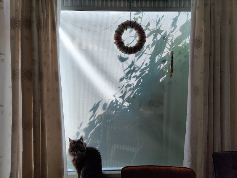

Om de vraag te beantwoorden hoe donker het is: ja, het maakt de boel binnen ietsje donkerder:
Afbeeldingslocatie: https://tweakers.net/i/jUGtAhGHyO_BIVAMquhYEh_Ek5o=/800x/filters:strip_icc():strip_exif()/f/image/RdNWsmgPFxJzRJSy7uJVAQ55.jpg?f=fotoalbum_large
Van buiten ziet het dan zo uit:
Afbeeldingslocatie: https://tweakers.net/i/p5wttaD6shG2GWXW9-mu9fez_UI=/800x/filters:strip_icc():strip_exif()/f/image/QtT8uIfiLUpNzQBFdjf5GhrU.jpg?f=fotoalbum_large
ik kan bijna niks door het schaduwdoek zien als de zon er vol op schijnt. Als de zon er nog niet vol op schijnt (ik heb tuin op het zuiden), dan zie je er genoeg doorheen:
Afbeeldingslocatie: https://tweakers.net/i/NJwWQmqX5wIp1C7T8DVYQk0NOss=/800x/filters:strip_icc():strip_exif()/f/image/Uh5EzB6ZYxqayDM7WL9mw58I.jpg?f=fotoalbum_large
Hier kun je checken of het beter is om donkere of witte doeken te nemen: https://www.zonwering-fab...k-is-het-meest-effectief/

Faraz schreef op maandag 19 mei 2025 @ 10:19:
Hoi! Klinkt interessant:) heb je toevallig een (conclusie en) foto van jouw uiteindelijke oplossing(en)?
Hier een poging van de voorkant (kleiner balkon):
Afbeeldingslocatie: https://tweakers.net/i/hwMWE2ntNfVhk6_VExQVj1Fmugk=/x800/filters:strip_icc():strip_exif()/f/image/WD93q5p3VfZLexZ0YCiBfXEn.jpg?f=fotoalbum_large
Afbeeldingslocatie: https://tweakers.net/i/VUBw4qNQ5PGlW-tiXPxoByw-JH0=/x800/filters:strip_icc():strip_exif()/f/image/oCX2UbCkuBMbpqInwmaWI1kB.jpg?f=fotoalbum_large
Het werkt an sich prima, achterbalkon is wat lastiger... Deur gaat naar buiten open en moet het gordijn daar voorbij trekken dus dat is wat onhandig. Moet gewoon nog een keer een stuk eraan prikken. En doek/gordijn kan natuurlijk omhoog wapperen door de wind.
Voor de hoofdramen heb ik het niet gedaan, denk eraan om iets met een katrolletje te doen ipv douchegordijn. Dit omdat ik dan het gordijn ook normaal(normaler) open/dicht kan doen en voelt wat veiliger... Maar moet ik nog aanpakken.
Doordat de (douche)gordijnen niet compleet verduisterend zijn geeft dit nog een wat licht en open gevoel. EN douchegordijnen kunnen tegen water wat ook helpt, heb ze dus de hele winter/etc laten hangen.
Al met al, prima tevreden met deze noodoplossing en ga de grote ramen ook nog wel aanpakken.

Maar dit is voor nu het resultaat:
Binnen, voor de 3 raampjes stukjes uitgeknipt. Voor het grote raam een compleet ikea douchegordijn. Ik heb de 3 kleine stukken met een touwtje aan elkaar verbonden en 1 vd stukken voor de zekerheid ook nog binnen (via een touwtje/veter) vastgezet. Mochten de zuignappen dus los schieten zit het in ieder geval nog vast. Dat heb ik ook voor het grote douchegordijn gedaan.
Afbeeldingslocatie: https://tweakers.net/i/swKnN0l24YFkWPuqER22KU22H2Y=/234x176/filters:strip_icc():strip_exif()/f/image/AtDvKc5IoyXaevjnf7ffkmIW.jpg?f=fotoalbum_medium
De zuignap-ringen heb ik er zo opgedraaid (met de brede kant naar het doek dus):
Afbeeldingslocatie: https://tweakers.net/i/QzzJ1U6ZsnQgLFMtjzDdg9FdrA0=/234x176/filters:strip_icc():strip_exif()/f/image/cJwSA0NyhKdweDWgToG6YmtD.jpg?f=fotoalbum_medium
En dus het gordijn mbt koorden en kantrolen aan/naar het balkon getrokken:
Afbeeldingslocatie: https://tweakers.net/i/IqQk3JPUF1273tczd7cs_crbSHk=/234x176/filters:strip_icc():strip_exif()/f/image/v6rohdV1ivwbTwMTVRekB08l.jpg?f=fotoalbum_medium
Hoop dat dit een beetje duidelijk is ;)
