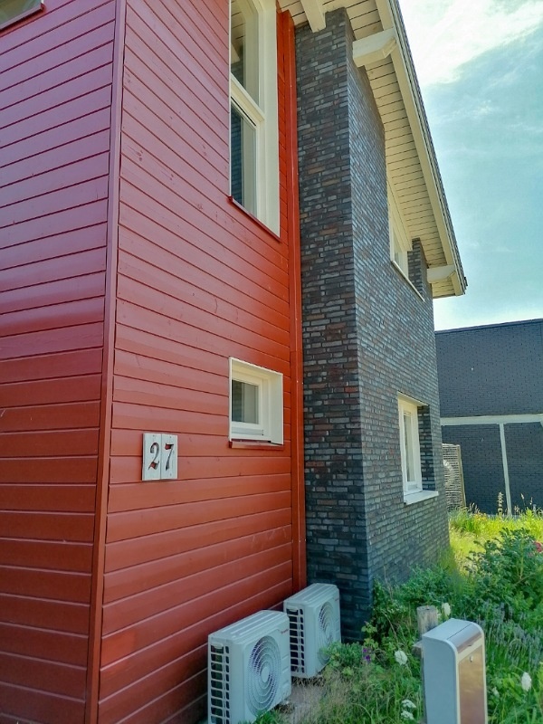

En ze zijn geinstalleerd en klaar:
Afbeeldingslocatie: https://tweakers.net/i/IIqo_8ZO2nkpHbHLAs4F8iwgGdk=/full-fit-in/4920x3264/filters:max_bytes(3145728):no_upscale():strip_icc():fill(white):strip_exif()/f/image/bWM93tGrIPK0caqEzIuHrOjw.jpg?f=user_large
Geluid van de buitenunit valt niet tegen, valt vrijwel weg in achtergrond geluid en binnen 0 geluid. Bij het vacumeren resoneerde de pomp behoorlijk, was even bang dat dat de inverter zelf was :+ Dus heel blij mee. Was niet de goedkoopste, maar zeer tevreden over hoe de werkzaamheden zijn verricht en hoe netjes de installateurs waren.
En heerlijk hoe de slaapkamers nu zijn. Je voelt toch nog beetje de warmte in huis van die dagen, maar comfort is echt enorm verbeterd :)
Nou snel de overige zonnepanelen installeren :+
  • mr_evil08
  • Laatst online: 22:25
mr_evil08
Ophidian schreef op dinsdag 30 juni 2020 @ 17:51:
Ziet er goed uit wel jammer dat ze die goot aan de rechterkant vol over de muur zijn gegaan, dat hadden ze netter kunnen doen door een behoorlijk stuk langs de dakgoot te gaan.
  • Ophidian
  • Laatst online: 23:18
mr_evil08 schreef op dinsdag 30 juni 2020 @ 18:19:
Dan zouden er twee goten lopen. 1 naar dakgoot en naar beneden en 1 van onze slaapkamer naar beneden. In die rechtergoot zitten de leidingen van twee units ;)
Ach mooi zijn die goten nooit, maar zo is het best :+

Gelukkig hebben ze geen vies knalwitte goot gebruikt wat vaak gebeurd en dan valt het ook minder op.
Heb ik overgens ook niet begrepen waarom buitenunits alleen maar in knal wit zijn en niet in lichtgrijs bijvoorbeeld.

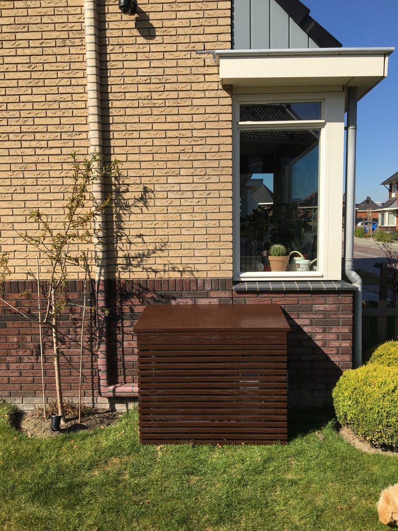

@kazzzdafke Mocht je echt een airco willen en geen witte buis, dan kun je bij onderstaande de goot in elke ral kleur krijgen.
https://www.klimate.nl/montage

Standaard kleuren zijn Wit en Zwart. Echter als jij een specifieke kleur wilt kan je, tegen meerprijs, bij elke leverancier de buis in de door jou gewenste kleur gespoten hebben.

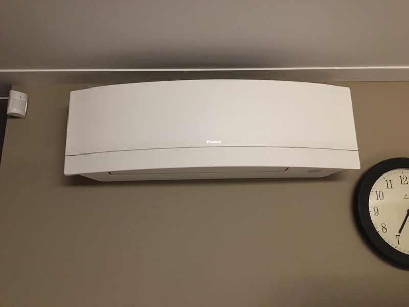

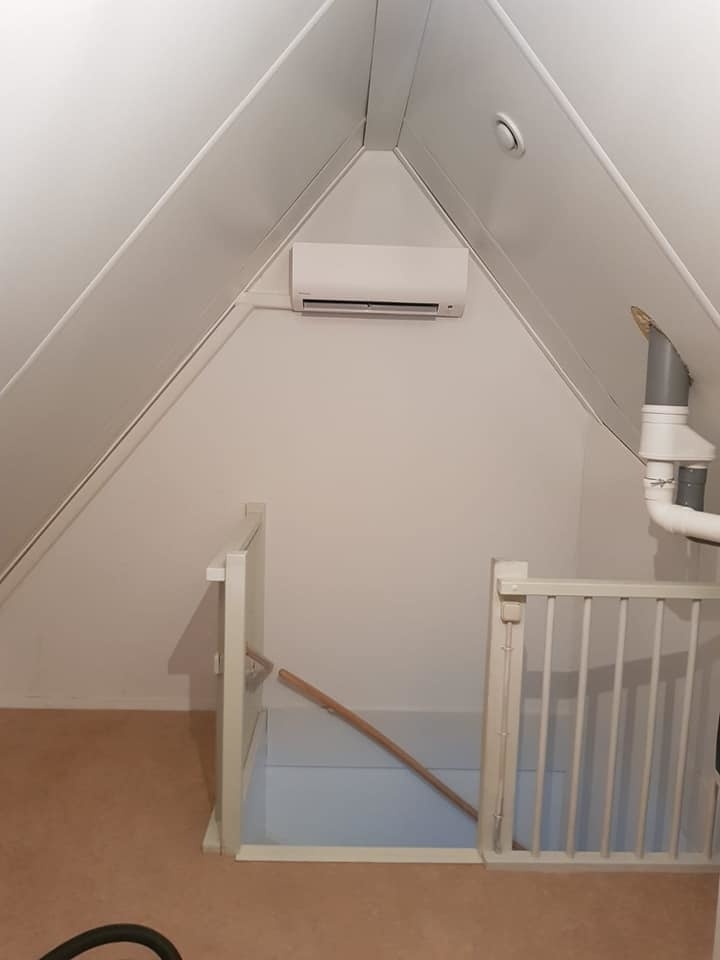

Beste, drie weken geleden eindelijk de airco laten installeren. Er hangt een unit beneden in de woonkamer en boven op de slaapkamer. Het werkt supercool en is erg stil :-).
Afbeeldingslocatie: https://tweakers.net/i/bp0YZvXX8OwcLGFT5KSTYPxAAyI=/800x/filters:strip_icc():strip_exif()/f/image/ja7X5xNnhVgir0mP0F4qVceF.jpg?f=fotoalbum_large
Afbeeldingslocatie: https://tweakers.net/i/vXgfnbvFmM2RCRwWmb-rjjSDMqo=/800x/filters:strip_icc():strip_exif()/f/image/Asvej3g5YoY6SSkOLU2yMd9J.jpg?f=fotoalbum_large
Afbeeldingslocatie: https://tweakers.net/i/6vmlhDYSu7DGEuInax1NXHCCpK0=/800x/filters:strip_icc():strip_exif()/f/image/TyGZe6l8xGO3g5E9JUPMFwS0.jpg?f=fotoalbum_large
Afbeeldingslocatie: https://tweakers.net/i/8lrUwxBxkzzgCsa2FdMX6bqwB6k=/800x/filters:strip_icc():strip_exif()/f/image/QoLLvDWrvzXjp3SRoflrCtQQ.jpg?f=fotoalbum_large
Afbeeldingslocatie: https://tweakers.net/i/5KiXC65l1tcRZmLlsxO6_tAv7_U=/800x/filters:strip_icc():strip_exif()/f/image/pYhP2Fniy4e8WyNqJ1XNuHPi.jpg?f=fotoalbum_largeBuiten vond ik het een lelijk gezicht en daarom een ombouw om de buitenunit en de koof naar boven bekleed met stickerpapier waarop ik de stenen heb laten printen van ons huis! Je ziet er bijna niets meer van alsof het er bij hoort :-).
Graag jullie reacties ;-)

In twee woorden:
Verdomd mooi!
  • Wootism
Wootism
aaibaar
Haha, en wat denk je dat de reacties worden?
Dit is natuurlijk super strak opgelost! Chapeau! _/-\o_
  • Tsurany
Tsurany
Ziet er strak uit, op die eerste foto zie je de pijp niet eens!

Nice, heel mooi! Waar heb je de ombouw vandaan als ik vragen mag?
  • Edulem
  • Registratie: Augustus 2018
  • Laatst online: 21:41
zxop4932 schreef op woensdag 1 juli 2020 @ 16:25:
De laten maken door een timmerman (opmaat). En daarna rood/bruin geschilderd als de muur.

Ben ik nu gek of is er op die eerste foto überhaupt niks te zien? :p

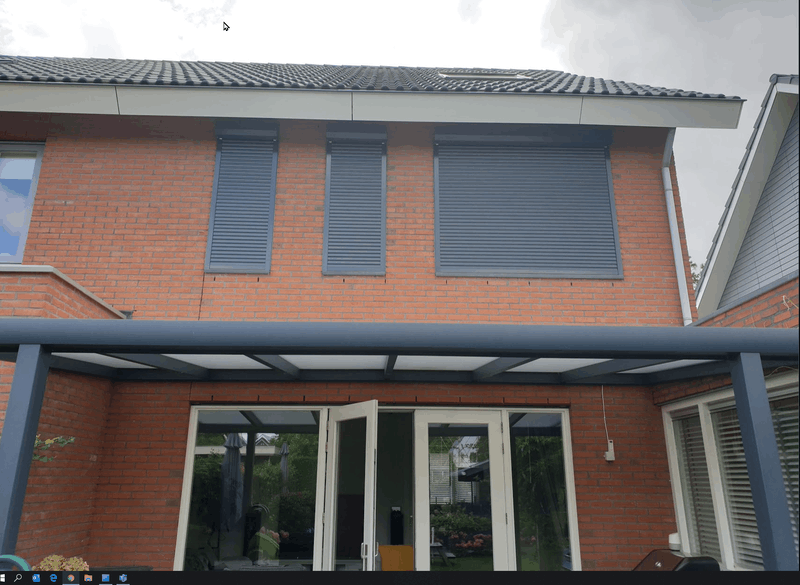

En wie kijkt er nou de hele dag naar de achterkant van zijn woning :+ Hier vanaf de straat zie je er nagenoeg niks van. En de rolluiken zijn ook zo heerlijk, zou niet meer zonder willen.
Vandaag de laatste panelen erbij, zie je nog minder van de goot onderin waar je toch al niks van zag *O*
Afbeeldingslocatie: https://tweakers.net/i/ENQcNZ7b_msOMoI3eVNw0FKQHT0=/full-fit-in/4920x3264/filters:max_bytes(3145728):no_upscale():strip_icc():fill(white):strip_exif()/f/image/6Ap9roacIe7JHyYUZ70vqLe6.jpg?f=user_large

Wow super mooi! Waar heb je die print laten maken op dat stickervel voor over de goten. Ben echt benieuwd dat wil ik namelijk ook! :)

Zo, hier is de airco ook geinstalleerd.
1 x MHI MXZ-2F42VF3 buitenunit
2 x MHI MSZ-AP25VGK binnenunit
Natuurlijk nog te vroeg om iets over te zeggen qua temperatuur, maar tot nu toe valt het lawaai zowel binnen als buiten erg mee. Erg netjes geinstalleerd ook met donkere goten langs het huis, al van meerdere buren complimenten gekregen.
Leuke verrassing was dat dit model binnenunit, in tegenstelling tot wat de installateur had gezegd, standaard voorzien is van een WiFi module. De bijbehorende app en website (melcloud.com) zijn nogal ... spartaans maar het werkt, helaas wel met een vertraging van bijna 30 seconden :X

  • turbojan
  • Laatst online: 19:48
Gisteren hier door Syts multiservice uit Friesland geleverd en geplaatst een Daikin Comfora airco FTXP25M RXP25M en een Daikin Comfora airco FTXP35M RXP35M.Alles door hem netjes geïnstalleerd en afgewerkt.
Afbeeldingslocatie: https://tweakers.net/i/-ziYXw021pkP2Z319i2JWUGppbY=/full-fit-in/4920x3264/filters:max_bytes(3145728):no_upscale():strip_icc():fill(white):strip_exif()/f/image/oc1lTsHUH8HkAuovjetycY24.jpg?f=user_large
Afbeeldingslocatie: https://tweakers.net/i/50sPbDPx1Igxe85CeWPxzSGMZmI=/full-fit-in/4920x3264/filters:max_bytes(3145728):no_upscale():strip_icc():fill(white):strip_exif()/f/image/uFW5OWn2yBIRR3wn8lpZkBgd.jpg?f=user_large
