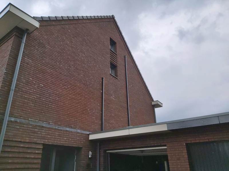

turbojan schreef op vrijdag 3 juli 2020 @ 06:53:
Gisteren hier door Syts multiservice uit Friesland geleverd en geplaatst een Daikin Comfora airco FTXP25M RXP25M en een Daikin Comfora airco FTXP35M RXP35M.Alles door hem netjes geïnstalleerd en afgewerkt.
Waarom eigenlijk twee buitenunits?
Ben benieuwd wat voor gedachte hier achter zit.

@turbojan Ik zou dat stukje over de goot nog (laten) intapen met goede tape als dit nog niet gedaan is.
Wootism schreef op vrijdag 3 juli 2020 @ 08:12:
even voor mijn beurt praten : Ik heb ook uiteindelijk gekozen voor twee losse en geen multi.
Vaak is een multisplit met 2 binnenunits duurder dan twee losse units.
In een aantal offertes die ik kreeg werd geschreven "Eigenlijk heeft multiplit pas voordelen vanaf 3 units"
Ik heb hier in het topic gelezen dat de minimum-capaciteit van een (zware) buitenunit bij weinig vraag wat minder gunstig kan zijn - pendelgedrag (geen ervaring mee)
En ook : als de multi stuk is - geen verwarming meer in het hele huis. Bij losse installaties blijft een deel het nog doen.
En ten slotte : een kleine multi is vaak nog 1 fase - en twee losse units kun je over twee fases in de groepenkast verdelen.
Dus ik heb ook maar voor twee losse gekozen.

  • turbojan
  • Laatst online: 19:48
Centraaldoos gewoon gehaald bij de gamma,Attema kabeldoos M20 met 3 wartels IP65 en WAGO lasklem 3-voudig grijs
Ik heb elektra zelf aangelegd valt alleen ons op is namelijk in een hoek die niet zichtbaar is vanaf de straat.
Ik heb 2 splitunits genomen omdat de ene voor de woonkamer is en de andere voor de zolder. Als ik dus beneden wil verwarmen moet ik wel kunnen koelen op de zolder omdat mijn vrouw hier wel eens werkt en het daar soms zeer warm is.
Dit komt doordat de cv ketel wasmachine en droger ook op de zolder staan. En de leiding bij de dakgoot is geheel ingetapet.
Ik zou zelf niet blij zijn met die leidingen zo over de dakgoot. Lijken ook niet vast te zitten. Schuurt dat op gegeven moment niet door de isolatie heen door de wind?

Ophidian schreef op vrijdag 3 juli 2020 @ 12:18:
Hangt er even vanaf welke leidinggoot je hebt gebruikt.
Bijvoorbeeld de gotenserie van Inoac hebben veel bochten, stijgende bochten, ook om over een dakgoot te gaan.

Wat is het geheim dat iedereen maar lukraak over de gevel gaat kwa kabelgoot?
Je had toch een stuk via de andere goot kunnen gaan (daar een dikkere goot nemen) en dan klein stukje horizontaal naar de unit toe ? 8)7
Is naar mijn mening veel netter dan 2 compleet losse goten verticaal aanleggen.

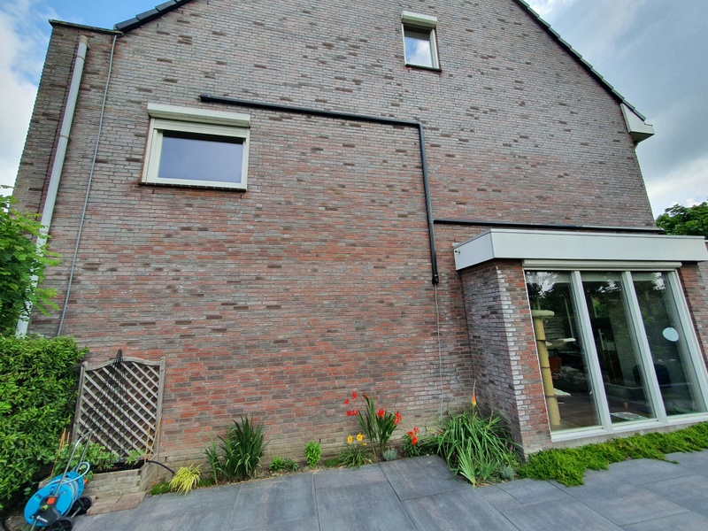

Ik vind voor beiden wat te zeggen. Dit levert wat meer gootwerk op maar alle elementen van de gevel zijn wel verticaal gericht op deze manier, ziet er niet verkeerd uit.
Bij mij is het zo opgelost:
Afbeeldingslocatie: https://tweakers.net/i/xAIUcOitrTlz26Er3eF4uEvknPk=/800x/filters:strip_icc():strip_exif()/f/image/HJfXtinxDfWE04CtACv39v47.jpg?f=fotoalbum_large
[ Voor 25% gewijzigd door Tsurany op 03-07-2020 16:44 ]

Tsurany schreef op vrijdag 3 juli 2020 @ 16:43:
Tja, niet om jou nou af te kraken, maar als ik moet kiezen tussen die foto en die eerdere foto met alleen 2 verticalen dan zou ik bij die van jou eerder het label "lukraak" eraan hangen. Niet dat het er verkeerd uitziet wat mij betreft, maar het heeft een stuk hoger "random" gehalte.
  • Tsurany
Tsurany
Jasper Janssen schreef op vrijdag 3 juli 2020 @ 17:05:
Klopt, het is inderdaad meer random, daarom vind ik het niet gek hoe dat op die eerdere foto is opgelost. Verticale goten, verticale regenpijpen en een verticaal stuk met twee ramen, ik vind het er keurig uit zien.
Helaas hadden wij geen betere optie dan dit aangezien de pijp van links boven naar rechts en omlaag moet terwijl de pijp die midden onderaan begint een stuk omhoog moet om over de erker te komen. Alternatief was de pijp die links boven begint helemaal door te trekken naar rechts en dan hoekje om en dan omlaag maar of dat nu echt zoveel mooier is? Als je in de tuin zit of of over het pad loopt val het stuk boven de erker ook volledig uit het zicht, dat is ook wel mooi.
En ik stoor me er niet aan, het is de buitengevel die ik enkel zie als ik in de tuin zit en niet naar de tuin maar naar de gevel kijk, hoe vaak doe je dat nu? :+

Zeker, ik vind het geen gekke optie als je de goten echt zo min mogelijk wilt zien. Voorlopig kan ik hier wel mee leven :)
Kan altijd nog wat staalkabels van de nok naar beneden trekken en er dan klimrozen tegenaan laten groeien :)
  • Arfman
  • Laatst online: 12:18
Arfman
Drome!
mr_evil08 schreef op vrijdag 3 juli 2020 @ 15:25:
Ik weet niet, ik vind dit niet gek eigenlijk. Horizontaal had ook gekund maar of het veel verschil maakt... denk niet echt.

Arfman schreef op vrijdag 3 juli 2020 @ 17:26:
De totale lengte koelleiding van de linker was er langer van geworden, aangezien de buitenunit tussen de twee opgaande leidingen in het midden staat.

  • Arfman
Arfman
Drome!
Jasper Janssen schreef op vrijdag 3 juli 2020 @ 17:38:
Verhip, dat is waar. De installateur komt binnenkort nog even langs voor een klein restpuntje, ik zal hem eens vragen wat de reden hierachter is.
