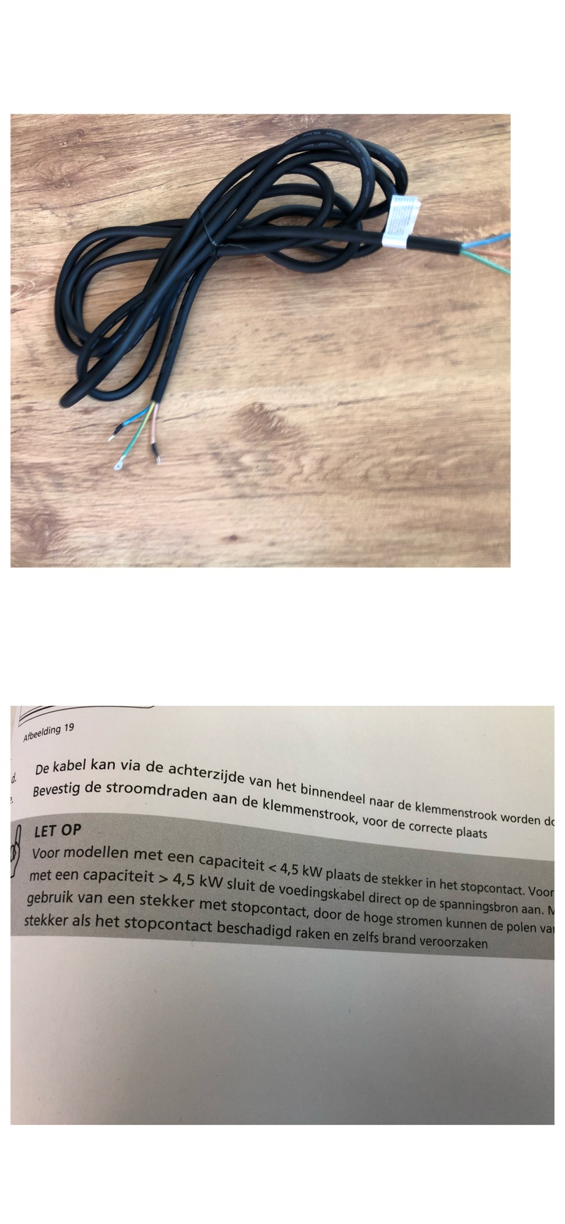

Ik zit al een tijdje mee te lezen en het lijkt erop dat met het gebrek aan garantie bij bestellen uit het buitenland en de drukte bij de airco boeren hier, het een prima idee is om dat ding zelf in bedrijf te stellen. Ik heb echter wat moeite met het vinden van een vacuümpomp en bijbehorende slangen/meters.
1) Ik heb een airco met R32 koelmiddel, gaat een pomp/slangenset die gecertificeerd is voor bijvoorbeeld r134a kapot als ik daarmee mijn airco in bedrijf stel? Ik zie bijvoorbeeld hier een betaalbare set, maar die is niet expliciet R32 geschikt, is dat een probleem?
2) is er niet toevallig een medetweaker die zo'n ding heeft liggen en wil verhuren (omgeving Zoetermeer)? Indien er meerdere geinteresseerden zijn zonder pomp wil ik zelf ook wel zo'n ding aanschaffen en verhuren aan medetweakers. Het werkje zelf lijkt vooral wat tijd te kosten en niet bijzonder moeilijk.
Die slangenset gaat gewoon werken. Enige verschil is de druk indelingen op de meters. Voor vacumeren is dat niet van toepassing. Enkel om de druk tijdens de airco werking.
Voor een nieuwe leiding maakt het niet of de vacuumpomp geschikt is voor r32 er zit immers nog geen koudemiddel in , die meterset is meer voor automotive ik vind het ook nog aan de prijs , ik zelf heb rond de 100 euro betaald voor een meterset geschikt voor 410a/r32 en een vacuumpomp , in principe heb je aan een vacuumpomp met slang en meter voldoende die setjes staan vaak bij ebay te koop .

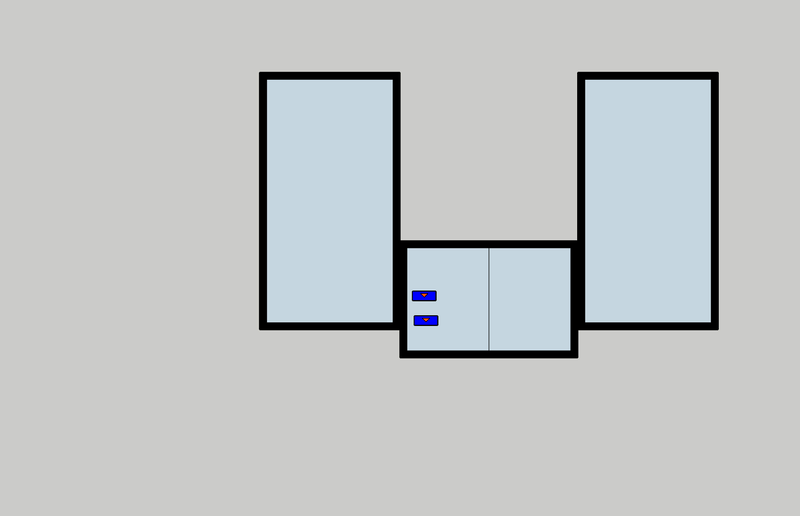

  • BeQuietAndDrive
  • Laatst online: 26-11 10:46
BeQuietAndDrive
Big Kahuna
Wij twijfelen nog voor de benedenverdieping. Misschien kan iemand ons wat sturen. Inhoud woonkamer + open keuken ca 176 m3, volgens de rekentools (goed geïsoleerde woning, wel vol zon op met grote ramen, maar daar weer screens voor) kom ik dan toch snel op een 5,0 kW uit. Dit is ook door vrijwel alle partijen geoffreerd. Ter idee: de unit gaat ook 's winters bijverwarmen als extra t.o.v. de vloerverwarming. We hebben daar nu nog Jaga radiatoren voor, maar die zouden dan hopelijk exit kunnen. Stroom komt van het dak.
Meerdere offertes dus, en nu zijn we er bijna uit met een partij voor de levering en installatie. Nu zit ik met het volgende. De Daikin Perfera 5,0 binnenunit is echt huge. Ruim een meter breed, en komt bijna 30 cm uit de muur (pak de rolmaat maar eens, dat is echt veel). Design is wel netjes om te zien, maar de WAF is nog iets te laag momenteel. De Stylish beviel beter. 25 cm minder breed en 11 cm minder diep. Maar wel +500 euro. Dus...
Alternatief zou een 4,2 Perfera zijn, die is 80 cm breed maar nog steeds 28 diep. Ben alleen bang dat ik dan capaciteit te kort kom. Iemand hier ideeën over? En zijn hier mensen met een Perfera 5,0, en hoe erg stoort die diepte? Hij komt feitelijk midden in het woongedeelte te hangen (tussen woon- en eetgedeelte in) dus het is nogal zichtbaar en aanwezig.

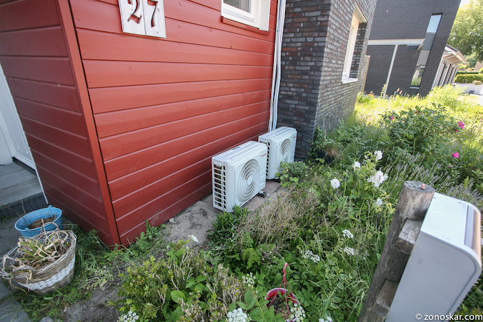

Sinds gisteren heb ik ook 2 split units op de bovenverdieping. Ik heb me laten leiden door de installateur die een goedkoper alternatief op de gevestigde orde voorstelde. Inventor. Het is een 2,5 en 3,5 kW unit geworden uit de Inventor Premium range. SCOP van 4 en SEER 6.1, met 5 jaar garantie.
Afbeeldingslocatie: https://2.bp.blogspot.com/-m5rPmU2tgKY/XtDosrTWHUI/AAAAAAAANr8/Lmy1ppkKxfMKCwQOFNk0PBDGo_aWc2ieACLcBGAsYHQ/s700/IMG_2038.jpg
Afbeeldingslocatie: https://2.bp.blogspot.com/-13lJrAErQfw/XtDos4s79EI/AAAAAAAANsA/1KiHiAA4O2sIYR9x8-_S4MelwS7bYH9AACLcBGAsYHQ/s700/IMG_2039.jpg
Maareh, als ik had geweten dat het zo simpel was om die dingen aan te sluiten, had ik een vacuumsetje geleend en het zelf gedaan. Blijkt dat alle koelvloeistof al in de unit zit, dus je hoeft niets aan te vullen. Maar goed, zo heb ik wel garantie, kost me wel ca 1600 euro extra tov units uit Italië of Spanje. Dat plantje wat te dicht bij staat moet ik nog verhuizen naar elders in de tuin.

  • Danny0503
  • Registratie: Mei 2020
  • Laatst online: 13-07-2025
Gisteren de Qlima sc5232 met 3,5 kw ontvangen. Na me goed te hebben georiënteerd kom ik al bij het eerste probleem. Volgens de vooraf ingelezen gebruiksaanwijzing zou er een kabel inclusief stekker bij zitten. Zie tekstfoto. Zit er weer alleen een losse kabel bij met 3 x 2,5 mm aders. Zelf stekker plaatsen of nieuwe kabel met stekker bestellen ? Uiteraard weet ik dat ik het ander uiteinde moet plaatsen in de binnenunit. Afbeeldingslocatie: https://tweakers.net/i/dKYy2CThoc-p0rfN7eLve6n2RUs=/800x/filters:strip_icc():strip_exif()/f/image/PL3MhfnDEyHO3hYxl1tZafaK.jpg?f=fotoalbum_large
[ Voor 7% gewijzigd door Danny0503 op 30-05-2020 10:29 ]

Gewoon stekker eraan zetten, met adereindhulzen uiteraard.

Danny0503 schreef op zaterdag 30 mei 2020 @ 10:26:
Gisteren de Qlima sc5232 met 3,5 kw ontvangen. Na me goed te hebben georiënteerd kom ik al bij het eerste probleem. Volgens de vooraf ingelezen gebruiksaanwijzing zou er een kabel inclusief stekker bij zitten. Zie tekstfoto. Zit er weer alleen een losse kabel bij met 3 x 2,5 mm aders. Zelf stekker plaatsen of nieuwe kabel met stekker bestellen ? Uiteraard weet ik dat ik het ander uiteinde moet plaatsen in de binnenunit. [Afbeelding]
Ik heb nog geen 1 keer een unit gezien met een voorgemonteerde stekker. Dat lijkt mij ook voor de fabriek nodeloos werk. Nu leveren ze gewoon dezelfde accesoires en kan je zelf kiezen voor een werkschakelaar of een stekker.
In jouw geval gewoon een nette stekker eraan zetten. Tenzij je voor de hele nette route wilt gaan en perse een werkschakelaar wilt. Zijn de kosten namelijk niet
De leverancier had inderdaad best een stekker mee mogen leveren. Maar wellicht is bovenstaande ook gedaan vanuit het gedachtengoed, dat het (zeer) vaak wordt aangesloten op een werkschakelaar?

Oke, dank voor jullie snelle antwoorden. Link naar veilige stekker welkom.
Wat moet je met dat dropveter snoer ,gewoon de binnen unit voeden via aansturing vanuit de buitenunit die aangesloten is op een werkschakelaar en met degelijke buitenkabel .

Ik heb er gewoon een stekker van de Hornbach aan gemaakt. Het zijn geen kookplaten waar 7000W doorheen gaat.

Michael-Pr schreef op zaterdag 30 mei 2020 @ 11:22:
Aansturing zit bij deze Chigo Qlima (vrijwel) altijd in de binnenunit. Stekker (aansluitsnoer) zit bij mij dan ook aan de binnenunit. Let wel ik heb geen inverter.
Danny0503 schreef op zaterdag 30 mei 2020 @ 11:19:
[...]Ja hoor. Wat is het probleem ? Zijn zoveel stekkers in omloop en daarom een veilige stekker gezocht. Niks mis mee toch ? En zoals gezegd ging ik er vanuit dat die met stekker geleverd zou worden.
Voor dit snoer zou ik zo'n rubberen stekker kopen, zo eentje die ook aan campingverloopkabels zit.
Die kleine witte kunststof stekkers vind ik vaak wat fragieler.

  • FeaR
  • Laatst online: 27-11 09:59
FeaR
In GoT we trust
Ik ga vandaag eens testen wat de rest van de woning doet als ik de airco op de slaapkamer aan zet met de deur open. De gang en daaraan de werk-/hobbykamer worden al wat koeler. Maar ben vooral benieuwd of het in de woonkamer ook iets doet. Ik denk het niet omdat de koele lucht dan de trap af moet (dat zal het probleem niet zijn) en een hoekje om. Niet dat het extreem warm is in de woonkamer, rolluiken zitten dicht dus de meeste warmte blijft buiten.
FeaR schreef op dinsdag 26 mei 2020 @ 16:49:
"Mat grijs" kennen ze niet. Ik zou zeggen "076 Telegrey" of "073 Dark Grey"?
@loewie1984
Weet je zo nog welke het is?
Damn, die LG app is wel een stuk mooier en uitgebreider dan die van Daikin. Netjes :)
Zijn dat in de hoek de leidingen die zo naar boven lopen? Daar moet toch echt nog een gootje omheen...
[ Voor 63% gewijzigd door FeaR op 30-05-2020 13:06 ]

FeaR schreef op zaterdag 30 mei 2020 @ 13:02:
Ja, dat zijn de leidingen. Ik maak daar nog een koofje omheen. Ik wou geen lelijk wit gootje, dus ik maak iets wat lijkt op de rest. Ik heb nog planken liggen, dus dat moet lukken.

  • Alfa159
  • Laatst online: 23-07 20:41
Heeft iemand getest hoe de geluidsrichting is van de buiten unit? Gaat meeste geluid uit de kant waar de ventilator uitblaast? Kan je deze dus beter niet richting de buren of andere muren richten?
Als je meerdere buiten-units hebt, kan je deze achter elkaar zetten ipv naast elkaar? In de handleiding staat deze configuratie niet aangegeven. Dit is de huidige situatie. Links is onze woning. airco staat op de garage. rechts zijn de buren. De pijltjes geven de uitblaas richting aan.
Afbeeldingslocatie: https://tweakers.net/i/D2fRYLHUiy3LnaDKt0PRIZyiuuo=/800x/filters:strip_exif()/f/image/ZxkPjs7zboLsdYwsIsJeFlr9.png?f=fotoalbum_large
Is 1 meter van elkaar ( en dan achter elkaar) veilig? Kan je ze beter achter elkaar en dan naar 1 richting laten blazen (dan ben ik bang dat de uitlaat van de eerste airco, de inlaat lucht wordt van de tweede). Dit is hier afgbeeld.
Afbeeldingslocatie: https://tweakers.net/i/h3ljKX3UzD4d_WjuDcahmJcpzZQ=/800x/filters:strip_exif()/f/image/7T61Ph79isix0bN7JlpcQ139.png?f=fotoalbum_large
Of is het beter om 1 meter afstand te houden, maar dan in tegenovergestelde richting ( inlaten zitten dan dicht bij elkaar, maar blazen dus in tegenovergestelde richting).
Afbeeldingslocatie: https://tweakers.net/i/gDfv3lxkmOqmjOni1JwYKL9_W8M=/800x/filters:strip_exif()/f/image/gDUh8FCN8k4ovtC7lCPnhVTu.png?f=fotoalbum_large
Als ik ze zo plaats, denk ik dat ik het minste weerkaatsing heb ipv beide units straks naast elkaar tegen de muur. En dus blazen naar de muur van de buren die trouwens wel op grote afstand (6-7 meter) zit.
Ik ben dus vooral benieuwd of de uitblaasrichting ook veel invloed heeft op het geluid. In de hoeveel Hz zone zitten we eigenlijk bij zo'n buiten unit? Het gaat om de 2mxm50m9 buitenunit.
[ Voor 42% gewijzigd door Alfa159 op 31-05-2020 13:09 ]
