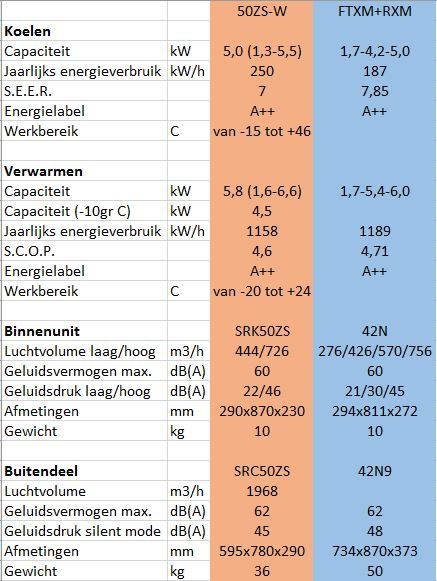

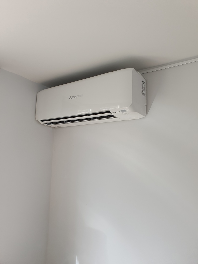

Afgelopen weekend is mijn Mitsubishi SRK25ZS-W aangesloten, zelf geplaatst en een installateur heeft hem gesoldeerd en gevacuumeerd.
Doet het super :)
rupsen schreef op maandag 18 mei 2020 @ 20:52:
Wat is de prijs die je voor de Mitsubishi betaald? Daikin is vaak ongeveer even duur. LG is meestal nog iets goedkoper.
Voor zover ik weet had Mitsubishi (coolmark, de nederlandse importeur) een maand geleden een levertijd van 8 weken, maar dit ging volgens mij voornamelijk om de kleinere splitjes. De levertijd van 5kw split units zal wel meevallen
De monteur die hem bij mij aansloot doet alleen in Mitsubishi, de 5kw is op dit moment slecht aan te komen. Zijn units worden ook geleverd door coolmark.
30 x Trina 390wp Op SE en Solis. | MHI 3,5kw
Zojuist de MHI besteld. Dank allen voor het meedenken!
Besteld bij ComfortKlimaat voor nette prijs; zij hebben er nog een paar staan. Het duurt nog zeker 4 weken voordat MHI weer voorradig is. Ik had met met geduld 120,= euro kunnen besparen, maar ik zou tegen die tijd ook bot kunnen vangen. Nu kan ik rustig klussen en werkt alles hopelijk voordat het echt warm wordt...
[ Voor 74% gewijzigd door Verwijderd op 19-05-2020 16:18 ]

@Verwijderd wat was dan de doorslag om voor MHI te gaan? (puur interesse).
Had de keuze voor Daikin logischer gevonden gezien de goede wifi support :). Geluidsniveau's zijn altijd max en die units zullen zelden echt hard werken.
Ben wel een beetje jaloers op bijv. Domoticz ondersteuning. Heb bij mijn Haier geprobeerd de wifi api te achterhalen maar de binnenunit gebruikt TLS. Juist van Chinezen had ik dat niet verwacht _O-
Glashelder schreef op dinsdag 19 mei 2020 @ 16:22:
Adviseur van ComfortKlimaat vond toch dat ik in mijn situatie moest gaan voor 5.0 kW i.p.v. de 4.2 kW van de Daikin. Als hij dat aangeeft en notabene 300 piek minder omzet, dan vind ik dat wel overtuigend. Als hij 4.2 kW ok had gevonden, had ik graag 300 euro meer uitgeven voor een Daikin met WiFi, maar eigenlijk heb ik die WiFi helemaal niet nodig. Denk ik.
Saillant detail: hij had notabene de Daikin FTXM-N op voorraad (het nieuwe type) en niet de FTXM-M zoals op de site staat 8)
Doet het super :)
Ik heb vorige week een SRK50ZS-W besteld en die van mij was snel binnen (wel in de UK besteld). Zijn de leveringsproblemen lokaal (Nederland) of heel recent?

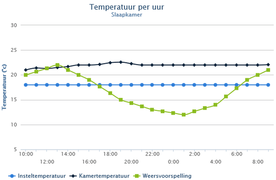

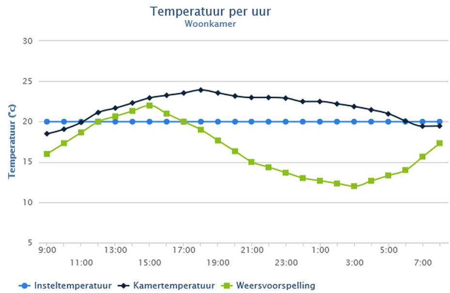

De nieuwe airco draait nu ruim een uurtje, op een lage stand aan het koelen. Op een afstand van een meter (daar zit namelijk het raam naast de uitbouw) hoor je duidelijk de compressor (?). Het klinkt in ieder geval exact zoals een compressor, maar dan gelukkig wel zachtjes. Dat is toch anders dan dat ik lees dat je vooral de fan hoort als hij moet koelen. Het is in ieder geval niet stil, zoals ik steeds lees (of mijn definitie is anders).
-MD- schreef op dinsdag 19 mei 2020 @ 20:18:

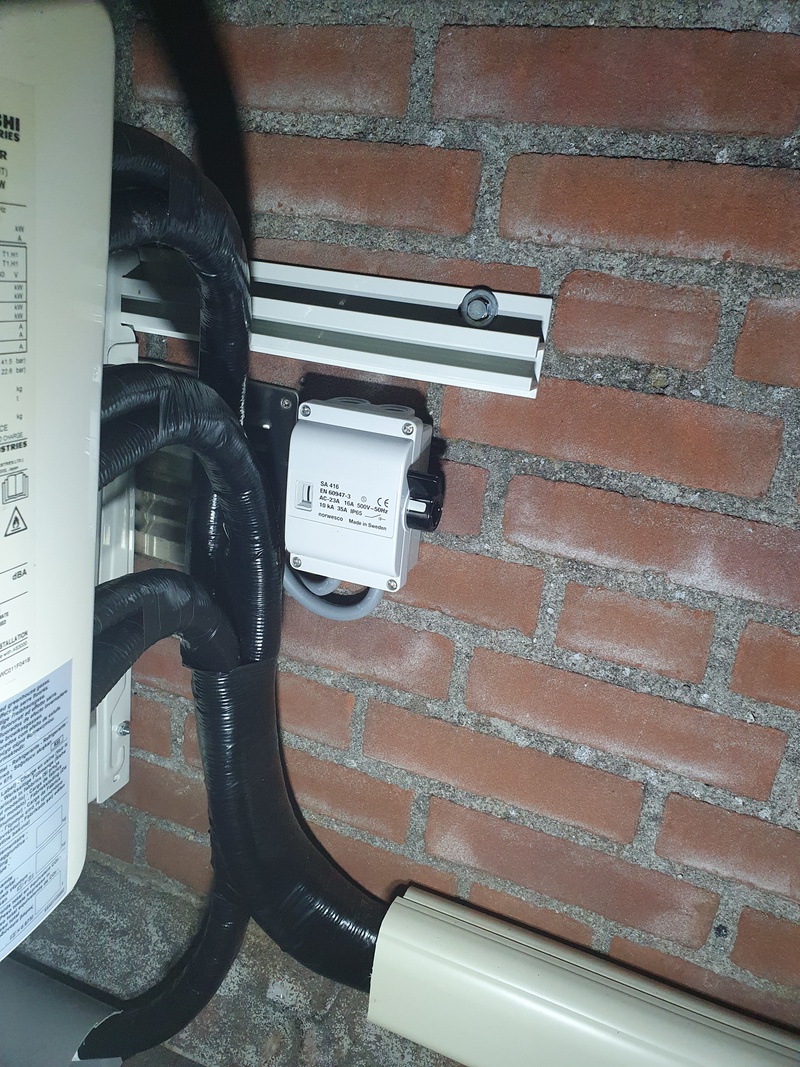

werkschakelaar (niet onbelangrijk)

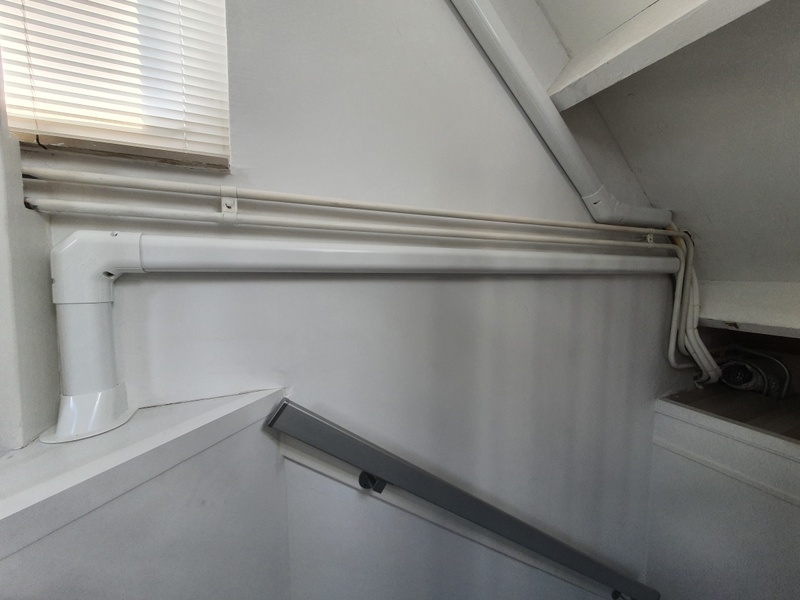

De 2e binnenunit (SRK 20 ZS W) hangt op de overloopt (1e verdieping) onder de hoogste traptrede (naar de zolder). Deze koelt de slaapkamers op de 1e verdieping (met name 2 slaapkamers direct tegenover de binnenunit. Uiteraard moeten de deuren wel open blijven om 'optimaal' gebruik te maken van de werking). Er is niet gekozen om verschillende binnenunits in de slaapkamers te plaatsen omwille het vele koelleidingen werk (en kosten). Om prima te slapen (koelen tot behaaglijke temperatuur bij hete nachten en zeer koele dagen even bij te verwarmen), lijkt dit (ook in overleg met het bedrijf) afdoende.
Afbeeldingslocatie: https://tweakers.net/i/S99_aH6jjW98CDVGSnjg0b1v1DY=/800x/filters:strip_icc():strip_exif()/f/image/BYffKzVdWcOPV4On7vNtatNu.jpg?f=fotoalbum_large

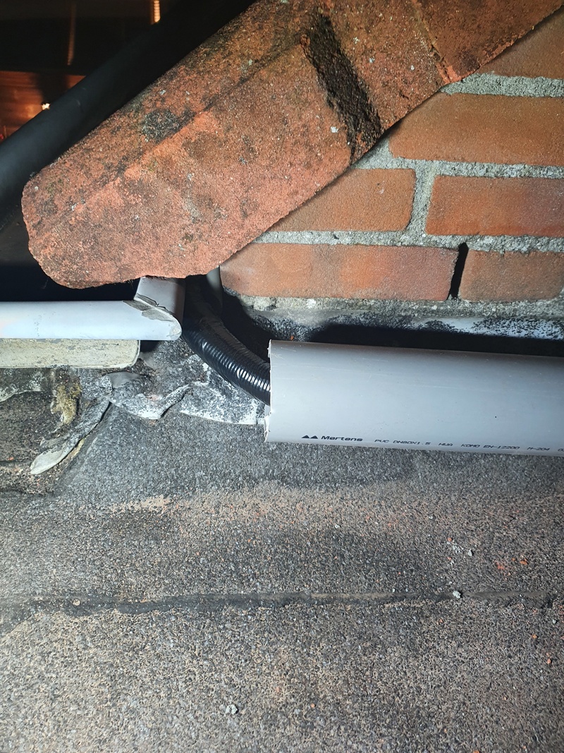

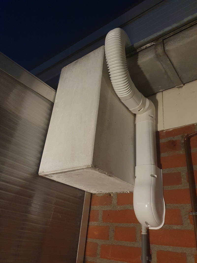

Leidingwerk (10 meter) voor begane grond/woonkamer unit, gaat direct naar buiten, over de dakgoot (dakgoot zit 2.4 meter bovengrond), via de onderste dakpannen naar de garage. In een grijze rioolbuis, welke uit het zicht op de dak van de garage ligt gaat het leidingwerk naar de buitenunit.
Condensafvoer, via buitenmuur, in pvc leiding naar tuin/perkje (grenst tegen buitenmuur)
Afbeeldingslocatie: https://tweakers.net/i/-8w69w_BrKSFNhPTKcmrk7GXf-A=/800x/filters:strip_icc():strip_exif()/f/image/UKep8Ec4nobeqyqfCJutFsNY.jpg?f=fotoalbum_large
onder de dakpannen naar dak garage in grijze pvc (rioolpijp)
Afbeeldingslocatie: https://tweakers.net/i/LIz6YN3bUGS3U81IuSwNt5lnBAg=/800x/filters:strip_icc():strip_exif()/f/image/kRD42sNe9vu0tKzA0fWF0ueC.jpg?f=fotoalbum_large

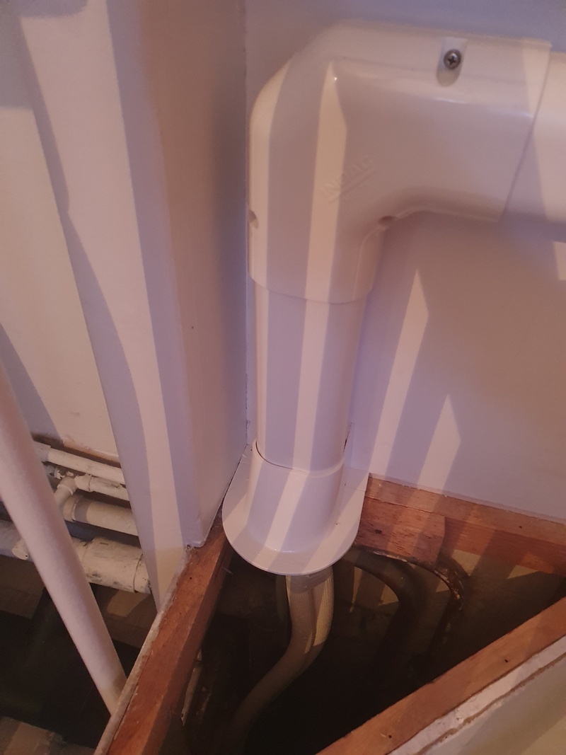

Leidingwerk voor 1e verdieping (9 meter) unit/overloop, gaat onder een traptrede, via leiding schacht, via binnen muur (Indac ne-75 goot signaal wit) direct naar buiten. Vervolgens via buitenmuur huis naar beneden naar het dak van de garage en door naar de buitenunit (Indac ne-100 beige).
Condens afvoer verloopt via top-down, via leiding schacht in een pvc leiding helemaal naar kruipruimte .
Afbeeldingslocatie: https://tweakers.net/i/0O5sVYpJN1i6lip84K6_7yNgtFo=/800x/filters:strip_icc():strip_exif()/f/image/cmNYjoIuSNmzLwgXakFgViYF.jpg?f=fotoalbum_large
Afbeeldingslocatie: https://tweakers.net/i/auWv6ChR_c9kkD5gxQKgTR4accM=/800x/filters:strip_icc():strip_exif()/f/image/iflQ3GAw04y9KuWnr73aF6wg.jpg?f=fotoalbum_large
Afbeeldingslocatie: https://tweakers.net/i/tlnBO6k8VuF41NkwaAfXslBAHto=/800x/filters:strip_icc():strip_exif()/f/image/KpPqYBblLpNnejFAZ463rw5b.jpg?f=fotoalbum_large

Jouw antwoord maakte mij nieuwsgierig en ik heb de 2 units waar ik tussen heb gekozen nog eens vergeleken; de MHI 5.0 en de wat duurdere Daikin 4.2.
Daarbij valt mij op dat de Daikin, ondanks dat dit een apparaat is met minder vermogen een flink hogere ondergrens heeft in capaciteit, namelijk 1,7 kW vs. 1,3 kW.
Maar... als ik kijk naar luchtvolume's is de ondergrens weer lager.
Hoe is dit te verklaren?

De 276 m3/u lijkt me een ultra quiet stand, de andere zijn namelijk wel te vergelijken. Dan wordt er gewoon minder lucht verspreid, en is de koelcapaciteit lager. De buitenunit kan dan blijkbaar niet lager.

Iemand ervaring met foute waarden in MELCloud?
Hebben sinds het weekend een Mitsubishi Electric airco hangen inwoonkamer (3.5kW) en slaapkamer(1.8kW).
De kamertemperatuur in de woonkamer is zeer instabiel. (scheelt soms 3° verschil met thermostaat en een ander toestel dat temperatuur in woonkamer meet)
Thermostaat staat momenteel ingesteld op minimum 21.5 en is door de recente warmte naar 22-23° gestegen.
Echter staat vaak in MELCloud: 19° of 24°.
Hoe zou hij reageren als het bijvoorbeeld 24° is in de woonkamer (thermostaat) en de airco zelf geeft aan dat het 21°. Als we dan 21° instellen gaat hij volgens mij niet koelen omdat hij denkt dat het al 21° is?
De slaapkamer is wel redelijk stabiel en lijkt dit probleem niet te hebben.
Afbeeldingslocatie: https://tweakers.net/i/z_6UuHoLEwoI0R4b22H_KlasDHA=/full-fit-in/4000x4000/filters:no_upscale():fill(white):strip_exif()/f/image/YvtAvX8FNMZB6iDEC9bQIoKJ.png?f=user_large
Hier zie je dat de temperatuur vaak onder de 20° terwijl dat absoluut niet kan. ;)
Afbeeldingslocatie: https://tweakers.net/i/-DDKRqn75vIqloju87WerWaSxA0=/full-fit-in/4000x4000/filters:no_upscale():fill(white):strip_exif()/f/image/OoDiANKpy2uoVuc5bNHmG7ff.png?f=user_large
Beide airco's staan momenteel uit.

frye schreef op woensdag 20 mei 2020 @ 09:59:
De waardes gemeten door de WiFi controller met Daikin lopen ook echt extreem scheef tov daadwerkelijk gemeten temperaturen. Dat schijn een ding te zijn bij alle airco's. Bij sommige kan je de setpoint nog een beetje bijstellen (zoals bij een CV thermostaat) maar bij sommige ook niet.
Conclusie: Net als met een auto weten wat de afwijking ongeveer is en daar rekening mee houden met het instellen. Zo stel ik mijn airco voor verwarmen op 18 in om 20 graden te krijgen.

@frye De kamertemperatuur wordt in je woonkamer gemeten door de sensor op de airco? Wat ik gelezen heb schijnt dat inderdaad inconsistent te zijn, zeker ook vanwege de luchtverplaatsingen rondom zo'n apparaat.
Je zegt dat beide airco's uit staan, maar dan heb je ook nog zoiets als de locatie. Als het apparaat boven een muur hangt (of op een muur hangt) waar de zon op gaat schijnen, dan wordt de lucht daarboven vanzelf warmer en zou je zo'n boogje kunnen zien zoals in de afbeelding.

Notna schreef op woensdag 20 mei 2020 @ 10:56:
Het vreemde is dat hij op zich wel de juiste temperatuur weet bij mij. Als ik hem bijvoorbeeld op 21 graden zet, zal de temperatuur die mijn CV-thermostaat meet ik denk max -/+ een halve graad afwijken. Heel soms een hele graad.
Als ik dan echter in mijn Daikin-app kijk dan zegt hij dat het 2-5 graden warmer is dan dat het daadwerkelijk is dan dan mijn CV-thermostaat aangeeft.

Is niet vreemd. Hij meet de aanvoerlucht. Die thermometer die je ziet in de app doet niets. Blijkbaar is er wel een update voor dit probleem onderweg hoorde ik van Climasense. Ze worden er nogal vaak over gebeld.

Zo is dat. En sinds vanmiddag is MHI mijn merk; ik heb 2 sets van de SRK 50ZS-W gehaald. Eentje voor mij en eentje voor een vriend. Vrijdag ga ik kabelgootjes halen en dan rustig aan de slag...

de volgende keuze te maken:
Daikin 3MXM52N + 2x CTXM15N (slaapkamers) + FTXM35N (zolder). of ME MXZ-3F54VF + 2x MSZ-AP15 (slaapkamers) + MSZ-AP35 (zolder)
De ME heeft volgens mij een wat ruimer bereik en minder kans op pendelen (of niet??). De binnen units van Daikin lijken me beter/meer mogelijkheden al vind ik het lastig om een goed vergelijk te kunnen maken... Zowel gebruiken voor koelen als ook verwarmen.
ME voor 4850 incl installatie; Daikin 5100 incl installatie. Prijsverschil is niet heel groot.
Welke keuze kan ik het beste maken en waarom?
Beide merken zijn zeer goed, dus eigenlijk kan je geen verkeerde keus maken.
Er is wel eens genoemd dat de ME/MHI een betere binnenuit heeft betreft de lagers.
Daikin heeft weer een betere app.
Ik heb zelf de Mitsubishi gekozen omdat er een goede compressor in zit. (Advies van de installateur)
