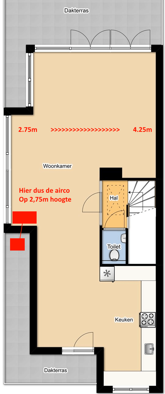

Situatieschets, we willen de buitenunit dus aan de kant zoals op de afbeelding, de bank staat bij de lange muur richting het dakterras:
Afbeeldingslocatie: https://tweakers.net/i/D5OGxBmaPNwEnmtaeHyCXETZ7p4=/full-fit-in/4000x4000/filters:no_upscale():fill(white):strip_exif()/f/image/HprVI6hIAd05eBFeWaybLQM7.png?f=user_large
  • renzo4000
  • Laatst online: 14-09 16:55
Hmm blijft lastig om dan beide ruimtes van een goede "flow" te voorzien op die plek. Een unit kan links, rechts, boven, beneden blazen en niet "om-het-hoekje-stand". Ik zou dan wellicht overwegen om een kwartslag te draaien. Uiteindelijk gaat op de rode positie de ruimte ook echt wel gekoeld worden in de keuken maar wellicht minder effectief. Blijft lastig inschatten vanaf zo'n plattegrond.Afbeeldingslocatie: https://tweakers.net/i/D4xfnOB-PxIEG55o2EZlcBhK6io=/full-fit-in/4000x4000/filters:no_upscale():fill(white):strip_exif()/f/image/K2Q9mlqbXCNGkf7NlEcuG2HQ.png?f=user_large
Wow check mijn paint skills :D
edit: belangrijke vraag; zitten jullie het meeste in de woonkamer of de keuken? Als je meer in de woonkamer zit is wellicht optie "rood" dan wel beter. Wij zitten ongeveer 50/50 van de tijd in de keuken (overdag) en in de avond in de woonkamer.

@renzo4000 Haha, ik zou een carrièreswitch overwegen. Thanks voor de moeite overigens! :-)
We zitten vooral in de woonkamer en aan de eettafel onder de rode airco, zie nu pas dat beide terrassen als dakterras staan aangegeven... maar bedoelde natuurlijk dat de bank bij de openslaande deuren staat. De keuken zal dan met de rode strepen natuurlijk ook langzaam kouder worden. Al is de blauwe optie ook nog een goede oplossing, ik ga daar ook nog even over nadenken!
Bedenk me net dat de keuken op de noordoost kant zit en de woonkamer zuid/zuidwest, de zon is rond dit tijdstip al wat meer aan de kant van de woonkamer, dus je hebt vooral last van de zon bij de eettafel en op de bank. Ook hangt de airco esthetisch beter op de rode plek, dus denk dat de blauwe optie dan af valt. Misschien is een tweede airco dan echt niet nodig. :*)

@sniffles Ik heb geen doorsnede van je huis, maar kunnen ze niet vanaf jouw aangegeven locatie omhoog gaan, onder de dakpannen door en dan bij de andere kant de koelleiding er weer onderuit laten komen?
Zoiets als de licht rode lijn:
Afbeeldingslocatie: https://tweakers.net/i/VmA4H4M8fAKVeyRQgloVwUfRZos=/full-fit-in/4000x4000/filters:no_upscale():fill(white):strip_exif()/f/image/yaMgJvaMhkNUj1K8HTHQymrV.png?f=user_large
Vraag is natuurlijk wel: heb je rechts nog buren of is dit vrij? Anders zou die wellicht al in de woonkamer door het plafond moeten komen (en moet je binnen wellicht even de koelleiding wat wegwerken).
Hiermee pak je zowel de keuken goed (op een laag niveau) en de woonkamer (op een wat hoger niveau).
Geen idee of dit mogelijk is, maar zie mijn topic over het voorstel van een leverancier die aangeeft de koelleiding helemaal over de nok van de woning te willen doen, terwijl binnendoor "maar" 5 of 6 meter benodigd zou zijn.

@BastaRhymez Helaas gaat dat niet meer, er zit een verlaagd plafond van geluidwerende stof waar niet meer aan gerommeld kan worden (duur, werkt wel supergoed). Boven de trap/hal/toilet zit een best grote vliering waar ik anders alles in had weg laten werken, dan heb je ook geen units in het zicht meer. Ook via de vloer gaat niet, daar ligt vloerverwarming met gietvloer. Helaas geen dakpannen, er woont ook 1 buur aan de rechterzijde er is dus een VvE en er mogen geen aanpassingen en leidingen aan de gevel in het zicht.
Goed dat je het zegt wel! Een optie hiermee zou over de vloer onder de keuken door kunnen zijn, er moet sowieso stroom getrokken worden en dat loopt dan via die zelfde goot naar buiten, de goot is maar een heel klein stukje in het 'zicht' langs de vloer in de keuken. Vanuit de vliering kan ik eventueel ook de hal naar beneden in blazen zodat de slaapkamers misschien ook gekoeld kunnen worden.
Hoeveel meter kun je met koelleidingen overbruggen voordat het een probleem oplevert? Hebben die inbouw of kanaalairco's ook een afvoer voor opgebouwd vocht nodig en kun je die dan ook via die zelfde goot afvoeren? Zijn die dingen een beetje te betalen?
Ik ga jouw topic ook nog even lezen, wel slim bedacht van wat ik even snel kon zien! :D

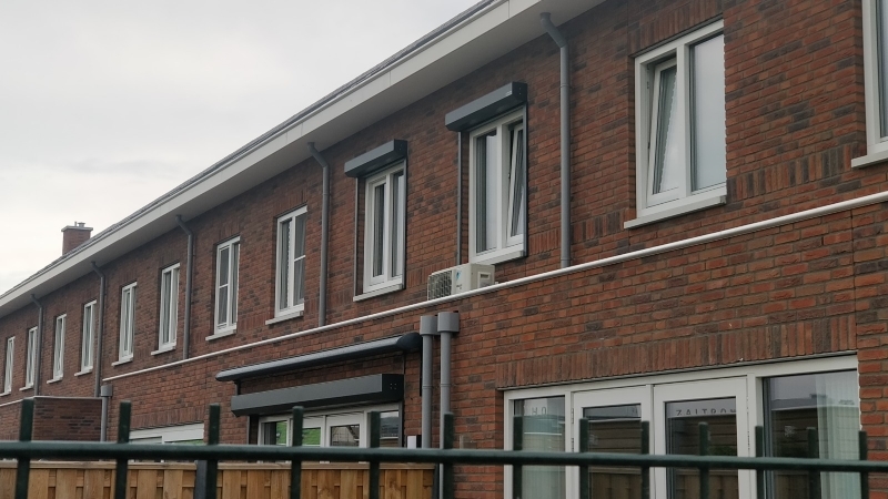

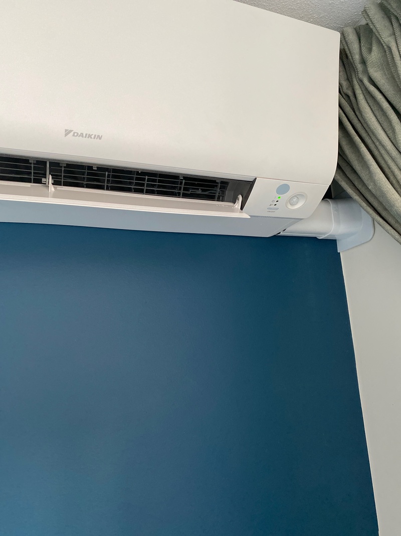

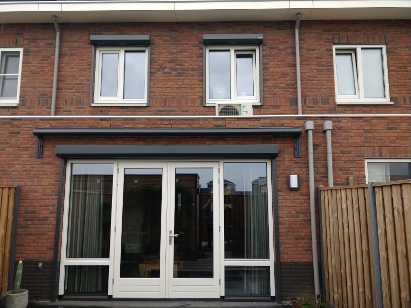

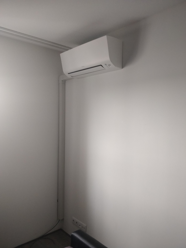

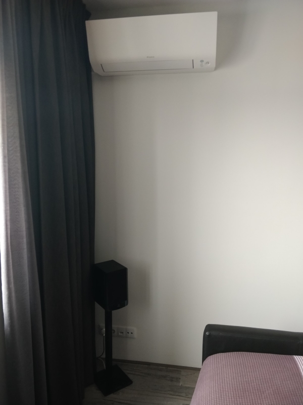

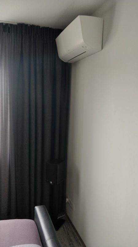

Nou, laat de zomer maar komen 8) Zojuist is de 2,0 kW Daikin Perfera in de slaapkamer gemonteerd.
Binnenunit:
Afbeeldingslocatie: https://tweakers.net/fotoalbum/image/1FyD3oeFdtDmTjNgdwCLhQGK.jpg
Goot is aan de binnenzijde geplaatst zodat deze niet verticaal over de buitenmuur heen gaat. Gordijntje er voor en niemand die het meer ziet:
Afbeeldingslocatie: https://tweakers.net/fotoalbum/image/6Ry7mKTXZFxVpOZTEBmzlhEN.jpg
Afbeeldingslocatie: https://tweakers.net/fotoalbum/image/2ayXwSv4YoioucbqvJL68R6A.jpg

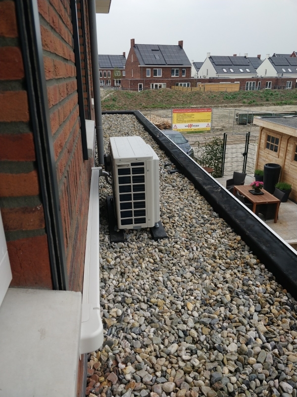

Buitenunit:
Afbeeldingslocatie: https://tweakers.net/fotoalbum/image/fZci4WP9CjTh7TFkcXcxRC51.jpg
Vanuit de tuin gezien:
Afbeeldingslocatie: https://tweakers.net/fotoalbum/image/vEYYeN4i444jMldsyxWcTkjX.jpg
En vanaf de hoek van de straat, om maar een andere invalshoek te nemen:
Afbeeldingslocatie: https://tweakers.net/fotoalbum/image/tpn6OqlKLPngDJixHdb8stox.jpg
Voor de mensen die getallen leuk vinden:
Afbeeldingslocatie: https://tweakers.net/fotoalbum/image/mdshCT5SPugWhaBYhN1hGB4k.jpg
Kuddo's naar De Wilde Koeltechniek in Tiel, goed en netjes werk geleverd. Duurder langer dan verwacht. Binneunit maakte een raar geluid. Hele unit uit elkaar gehaald (heb ik dat ook weer eens gezien), bleek er een papiertje onder de ventilator te zitten. Heel apart, dat moet in de fabriek al gebeurd zijn. Geluid was niet eens zo heel hard maar wel constant aanwezig en kwam boven de airco op de stilste stand uit. Dat zegt wat over het papiertje of over het geluidsniveau van de Daikin...
Zoals op de foto's te zien is de unit op het dak geplaatst. Met steunen aan de wand kwam de unit veel te hoog, nog boven de vensterbank. Goot buiten is uit het zicht dus daar ben ik content mee. Er is zelfs een werkschakelaar gemonteerd buiten, zou verplicht zijn. Helemaal top. Heb ik dan niets te klagen? Één ding... ze hebben grijs 230V snoer gebruikt en wit zou mooier geweest zijn maar niemand die dat ziet :P
Buitenunit is onder het raam in het midden gezet omdat ik neig naar een 3,5 kW model voor de woonkamer. Die zou dan qua buitenunit onder het raam links komen. Vandaar dat de huidige unit niet exact in het midden staat.

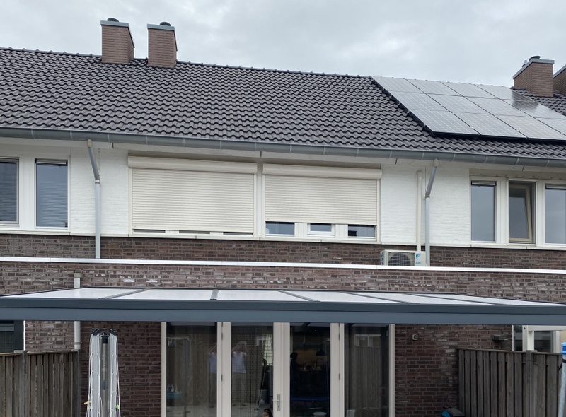

Binnenunit:
Buitenunit:
Wat toevallig, bij mij heeft van kempen uit Tiel gister een soort gelijke (dezelfde?) setup geinstalleerd.

Die buitenunit. Hoeveel herrie maakt zoiets nu? Is het hoorbaar binnen?
Overweeg om er een op m’n balkon te zetten. Maar VVE is bang voor geluidsoverlast.

Ratjetoe92 schreef op zaterdag 18 april 2020 @ 17:39:
Ga jij binnen niet horen als je maar zorgt dat de ventilator niet naar je huis blaast. Staat bij mij naast mijn serre.
VVE hebben altijd wat te zeuren. Zitten altijd van die altijd "zie mij eens belangrijke mannetjes in". :+

Verwijderd schreef op zaterdag 18 april 2020 @ 17:41:
Maar op naastgelegen balkons, of onder of boven wel? Zo’n 3+ m afstand?
Hey Look, I'm Woody! Howdy! Howdy! Howdy!
Ratjetoe92 schreef op zaterdag 18 april 2020 @ 17:44:
Zolang je maar zorgt dat de flow goed is valt het echt mee. En Daikin heeft ook nog een fluisterstil stand voor de buitenunit (heb ik nog niet gebruikt). Ik heb mijn buren nog nergens over gehoord en ik zit zelf er van de week naast op het terras. Vergelijk het met zachtjes ruizen van bladeren in bomen.

@koekkoek Hoe veel (of liever weinig) ruimte zit er bij jou tussen binnenunit en plafond? Lijkt me niet de aanbevolen 10cm...
  • Notna
  • Laatst online: 22:56
Notna

Edmin schreef op zaterdag 18 april 2020 @ 23:01:
Weet je dat die afstand niet eens zo heel nauw luistert? Je moet het niet strak tegen het plafond doen, maar 7.5 cm is ook nog te doen. Alleen als je onderhoudt pleegt is het lastig als je bovenop wat wilt doen.
Overigens kan de foto erg vertekenen. Mijn units hangen op >10cm en als je vanaf onderaf kijkt lijkt het minder

Notna schreef op zondag 19 april 2020 @ 08:55:
Zulke adviezen zijn altijd wat overgedimensioneerd, dus ik geloof graag dat je met 7,5cm ook goed zit. Maar als ik kijk hoe die unit naast het gordijn zit... De standaardmaat voor de plooi waar de haken van je gordijn in zitten is 8cm. De unit lijkt halverwege die band te zitten, wat een krappe 4cm ruimte laat. Maar @koekkoek heeft vast een rolmaatje in zijn zak zitten... :P
Edit: ik zie dat Daikin zelf 3cm als minimum hanteert op pagina 4
Het is exact 5cm.

Ik had de binnenunit met tape afgeschreven op de muur waar ik dacht dat ie het beste hing, en had 7 cm ruimte gelaten onder het plafond.
De monteur zei dat ie wel een cm hoger kon dus is nu 6cm geworden, het werkt in elk geval goed ie kan hard blazen. :)

Woning:
Hoekwoning met 3 woonlagen met de woonkamer met openslaande deuren, slaapkamer met grote raampartij en studeerkamer met grote raampartij op het noordwesten, overige kamers zijn gelegen op zuidoosten en de woning heeft een kopgevel op het westen zonder ramen. Woning is voorzien van plat dak.
T.b.v. eventueel (bij)verwarmen: de woning is voorzien van vloerverwarming in de woonkamer en convectoren in overige ruimten
Inhoud kamers:
Woonkamer 120m3
Slaapkamer 50m3
Studeerkamer 50m3

Ondertussen lijk ik uit te komen op 4 binnen-units met 1 buiten-unit op ons platdak (Daikin oplossing) .. 1 binnen-unit voor een grote ruimte en de andere 3 voor de wat kleinere ruimtes.
Iemand ervaring met installateurs in Friesland?

Ik heb voor ongeveer jouw prijs Daikin hangen.
