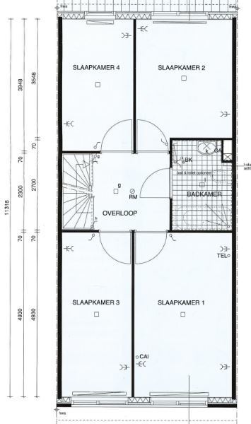

@Verwijderd Vooraleerst, ik weet natuurlijk niet hoe groot je zolder is en hoe het er bij het trapgat daar uit ziet etc. Maar is het niet een idee om eerst op je zolder een 2,5 of 3,5 op te hangen en eerst eens een zomer te kijken hoe dat bevalt en wat het effect is op de slaapverdieping? Het zou zomaar kunnen dat je, als je de airco gewoon continu zachtjes laat draaien, een prima slaapklimaat creëert.
Het scheelt je een bak kosten, je hebt vooralsnog geen geluid producerend apparaat boven je bed en als het niet voldoet kun je altijd nog de andere opties overwegen (immers je wilde op de zolder ook uiteindelijk een airco). Ik zou niet aan een over-gedimensioneerde unit beginnen om de redenen die al zo vaak genoemd worden. Zeker niet als het effect onzeker is en je misschien alsnog moet gaan bijplaatsen.
Beatman schreef op dinsdag 14 april 2020 @ 09:23:
Is de werkkamer op zolder een aparte ruimte? Dan zou ik daar wel een (kleine) unit ophangen. Een grote centrale unit maakt meer luchtlawaai en is niet zo goed af te regelen als een unit in een kamer. Geen probleem als de slaapkamers wat verder weg liggen en 'acceptabel' genoeg is.
Als de zolder wel een ruimte is dan een op de zolder en een in je slaapkamer. Die kan meehelpen koude lucht de overloop op te blazen en dan hoeft die op de zolder minder hard te blazen.
Dan kom je dus toch uit op wat ooit een installateur mij adviseerde: dus 1 op zolder en 1 in de slaapkamer en die 2 samen zorgen voor verkoeling op de gehele eerste etage. Maar ik moet daarbij wel aangeven (zoals eerder al gepost) dat dat advies wel 'onder druk' kwam, want hij snapte toen ook al dat ik geen zin had in een 3- of 4-split. Anyway; hij adviseerde om de ene unit in de nok op zolder te hangen en de andere in het kleine, smalle slaapkamertje linksboven in onderstaand plaatje en dan halverwege de lange zijde aan de buitenmuur. Die kamer slapen mijn vrouw en ik met het hoofdeind aan de raamkant, dus de koude lucht zal niet boven ons hoofd waaien dan (hopelijk).
Afbeeldingslocatie: https://tweakers.net/i/GNG7aGuHKiNjFR0S3JDakvdATgI=/f/image/lSqheGX7vffU1zxPy6lIZyEM.jpg
Om jouw vraag te beantwoorden: de zolder is 1 ruimte, maar beslaat niet het gehele oppervlak. Met jouw positieve ervaring van 1 binnenunit ben ik nog eens gaan passen en meten om die unit meer boven het trapgat te hangen zodat deze de zolder koel kan houden, maar ook effect kan hebben op de eerste etage, en ik dus genoeg zou kunnen hebben aan een single-split. Zie onderstaande schets. Rood is de omvormer van de zonnepanelen - die zal ik een stukje moeten verplaatsen, want die hangt nu op de plek waar de binnenunit bedacht is. Ben benieuwd wat je er van vindt.
Afbeeldingslocatie: https://tweakers.net/i/YqzRoQTrLrWLgPccgQiexEKvNso=/800x/filters:strip_icc():strip_exif()/f/image/L8nnzLC58wyPfPaM9idVMtIY.jpg?f=fotoalbum_large
-MD- schreef op dinsdag 14 april 2020 @ 10:46:
Ja; dit is iets waar ik mogelijk op wil aansturen. En dan wel een beetje overcapaciteit natuurlijk, maar niet te gek. Er zijn zeker voordelen m.b.t. 2x single-split t.o. 1x duo-split (simpele techniek, risico's verspreid). Zie bovenstaand plaatje; dat zou de eerste stap kunnen zijn en dan, als het te weinig is, in een slaapkamer bijplaatsen...

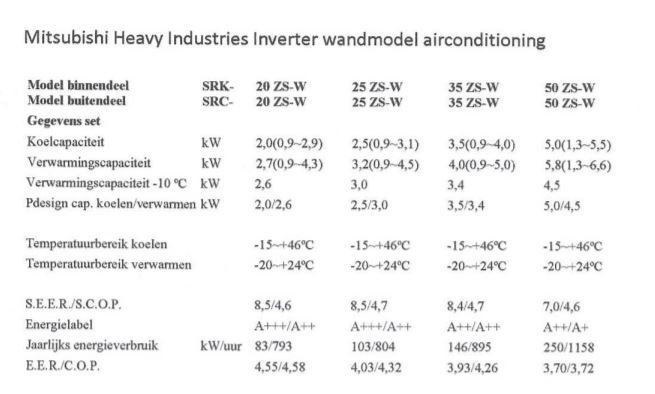

@Greenisthebest overcapaciteit is niet altijd zinloos, wanneer de minimale afgiftes niet/nauwelijks schelen (wat vaak zo is tussen de 2.0-2.5-.3.5 units) dan kan een 3.5 soms het makkelijker doen, zeker wanneer je niet in die ruimte zit kan een zwaarder model met een grotere fan soms meer bewerkstelligen. Kwestie van afwegen van de meerkosten van een zwaarder model. Uiteraard wel even goed uitzoeken wat de minimum vermogens van de verschillende units zijn.
Afbeeldingslocatie: https://tweakers.net/i/EvnHgsIoS7heA62EYB_N0uSazfs=/f/image/qWSTzLsNhofdC9kkVLvaOyAv.jpg
Meerprijzen ongeveer:
Meerprijs 2.5 €60
Meerprijs 3.5 (t.o.v. 2.5) €100
[ Voor 6% gewijzigd door Appie Heijn op 14-04-2020 11:39 ]
  • Beatman
  • Laatst online: 23-10 16:22
Verwijderd schreef op dinsdag 14 april 2020 @ 10:55:
Ik heb 'm zo opgehangen, om zoveel mogelijk lucht het trapgat in te blazen:
Afbeeldingslocatie: https://energiepionier.nl/wp-content/uploads/sites/5/2018/04/1A57D73A-ACD3-43C8-BCB3-E4ABDE338D36-1024x768.jpeg
Maar nu wil ik de kamer achter de deur (mijn werkkamer) ook wat meer koelen. Met de kennis van nu had ik 'm toch liever op de muur links gewild en dan net onder of boven de koelleiding die je daar over de muur ziet lopen. Dan had ik de afvoer binnen aan kunnen sluiten en had de binnenunit aan een stevige muur gehangen, ipv een houten wandje.
De koude lucht zakt en verspreidt toch wel. Zelfs de kamer achter de deur wordt wel koel met de deur open (23 graden ipv 28 in de zomer). Let wel, dan staat de airco wel 24/7 op een laag pitje aan. Zo doe ik het al 4 jaar. Kinderen hebben nooit last gehad van slecht slapen door te warme kamers (wel om legio andere redenen).
Dit jaar heb ik wel voor het eerst een dranger op de deur naar de woonkamer. De rest van het gezin had er een handje van die deur en de tuindeur open te laten. Vooral voor de winter, maar hopelijk scheelt het in de zomer ook.
www.energiepionier.nl Energiebesparing, duurzaamheid en domotica
@Appie Heijn Het makkelijker doen slaat echt nergens op. Zodra je ruimte koel is moduleert hij gewoon terug. Wat makkelijker doen? Koel is koel. Het argument wat jij aandraagt is precies de onzin waar veel installateurs mee komen. En qua geluid maakt het ook geen bal uit. Mijn 4,2 beneden maakt net zoveel geluid als mijn 2 op zolder.
@Ratjetoe92 3,5 kW en deze juist in je grootste ruimte hangen, lees woonkamer en unit recht tegenover de deur. In de kleinere ruimte zal hij sneller terugmoduleren want koel is koel en dan de woonkamer fors minder koelen. Ook hier geldt weer dat je die 5 never nooit gaat gebruiken/halen. En een 5 bak is bij Daikin ook in formaat fors groter dan 4,2 en alles daaronder, zie specs.
[ Voor 36% gewijzigd door Verwijderd op 14-04-2020 12:07 ]
  • I-King
  • Laatst online: 11:22
@Greenisthebest Zolang de ondergrens hetzelfde is, zou ik ook voor een zwaarder model kiezen. Hij zal een ruimte sneller op temperatuur hebben.
Het wordt pas een probleem als er overkill opgehangen wordt met een te hoge ondergrens.

@Greenisthebest qua geluid had ik het ook niet over. Lang niet iedereen zet zijn airco in de zomer 24/7 aan. Stel je komt thuis en denkt "het is vrij warm" = airco maar even aan om straks lekker te kunnen slapen. Dan heb je et een 3.5 veel meer in te brengen dan met een 2.0. 24/7 koelen zal het elkaar niet heel veel ontlopen.
Ik was ook even van het overloop scenario uitgegaan, wellicht haal ik 2 situaties door elkaar. Maar een unit op de overloop met het doel lucht te verspreiden zou ik lekker voor een 3.5 gaan. Bij MHI verschillen de luchtverplaatsing volumes bijvoorbeeld.
2.0: 354-558m3/uur
3.5: 336-678m3/uur
Oftewel de 3.5 doet in de laagste stand minder lucht verplaatsen en in de hoogste stand 20% meer lucht verplaatsen. Juist datgene wil je wanneer je voor de overloop "oplossing" gaat. Alleen slaapkamers of andere kleine werkkamers zou ik voor een 2.0 of 2.5 gaan.

Dank je. Wat ik wel uit jouw plaatje opmaak is dat jij in principe die airco daar eigenlijk hebt hangen voor de etage lager. En dat is wel een verschil met mijn situatie: ik wil de zolder koelen en daar een beetje van profiteren in de slaapkamers. Meer specifiek: ik wil in een hittegolf goed kunnen thuiswerken op zolder en 's avonds kunnen slapen op de eerste. Maar op de eerste hoeft het geen klimaat te worden als de gemiddelde Pizzahut in Florida ofzo...
Verwijderd schreef op dinsdag 14 april 2020 @ 11:19:
@Verwijderd Overcapaciteit is altijd zinloos. Want hij kan dat vermogen gewoon niet kwijt. Zolder een 2 kW en je bent gesteld. En dan hopen dat er voldoende kou naar beneden "druppelt". Ik zou overigens dan die unit juist niet boven de trap hangen want koude lucht moet je de ruimte in blazen en valt dan naar beneden, dus juist recht tegenover de trap. Heb ik hier ook en werkt top.
Dank je
In feite zeg jij dat die binnenunit op zolder dus beter in de nok kan (zie de blauwe tape op de muur) i.p.v. boven het trapgat. Van daar uit dan rustig de zolder koelen en dan zakt de koude vanzelf (met geduld) naar de eerste. Als dat 'm wordt kan de omvormer van de PV dus ook blijven hangen waar die nu zit; ik heb 'm bewust overlengte in de kabels gegeven om nog wat te kunnen schuiven. Kunnen we eindelijk de boel netjes afwerken.
De andere kant van zolder is geen optie; dan worden de leidingen te lang. Let niet op de rotzooi; we zijn nog aan het verbouwen.
Afbeeldingslocatie: https://tweakers.net/i/-08lNKkbcU7c1Iza9G91zPsaO-E=/800x/filters:strip_icc():strip_exif()/f/image/2odWmzRcAKTMMxvdHrfzzsJc.jpg?f=fotoalbum_large

Om het samen te vatten in mijn geval:
ik wil kunnen werken op zolder (inhoud 44 m3)
ik wil een acceptabel klimaat op de eerste etage bij een hittegolf (inhoud 3 slaapkamers + overloop 100 m3)
ik wil kunnen verwarmen op zolder
ik wil een zo eenvoudig mogelijk systeem
binnenunit zolder kan alleen tegen de linker muur (zie foto), maar positie is vrij
Als ik dan de meningen op de laatste pagina's doorblader in deze thread, dan kom ik uit op een singlesplit van pak'mbeet 3,5 kW hoog in nok (strikt genomen is 2,0 kW al genoeg voor alleen de zolder) en aankijken of dat werkt. Werkt dat niet dan volgend jaar ergens op de eerste etage een systeem toevoegen. Wil ik de kans op instant succes vergroten, dan zou ik iets meer dan die 3,5 kW kunnen doen...
[ Voor 3% gewijzigd door Verwijderd op 14-04-2020 13:42 ]
  • Beatman
Dat is wel een goede conclusie. Met 3,5 kW hoog in de nok kun je in ieder geval de hele zolder goed koelen en alles de verdieping daaronder is meegenomen. Als er geen geblazen lucht direct het trapgat in gaat zal het effect lager wel iets minder zijn, maar doordat warmte opstijgt kan wel alle warmte van een verdieping lager wegstijgen naar boven.
Zoals je ziet in het overzicht van Appie maakt het qua systeemgrootte/specificaties (en prijzen) nauwelijks iets uit tussen de 2 kW en 3,5 kW. Een 3,5 kW zal dus geen overkill/nadelig zijn tov een 2 kW. Een maat groter dan 3,5 kW ga je dat wel krijgen, zowel qua grootte van binnen en buitenunit en qua geluid. Ik zou dus 3,5 kW doen.
Voordat je dan airco's een verdieping lager gaat plaatsen kun je eerst nog kijken of je met zonwering de temperatuur ook al niet kan verlagen. Dit samen kan al eens meer dan genoeg zijn.
  • -MD-
  • Laatst online: 09:07
@Verwijderd Goede samenvatting. Inderdaad niet boven je trapgat maar hoog in je nok bij het blauw lijntje. En niet pas je airco aanzetten als je wilt gaan slapen. Gewoon 24/7 laten draaien als de temperaturen er naar zijn. Als je dat een jaartje hebt draaien kun je je conclusie trekken of het nog noodzakelijk is om voor de 1e verdieping bij te plaatsen.
3,5 kW lijkt mij de juiste keuze.

Hi,
Ik ben me ook aan het oriënteren om een airco te plaatsen in mijn appartement. Heb al bij verschillende bedrijven informatie opgevraagd. Het gaat om een 2-kamerappartement van 50m2 (3,10m hoog). Ligt op het zuiden en door de vol op staande zon en twee grote ramen (1 in slaapkamer, schuifpui in woonkamer) erg warm in de zomer (30+ graden). Afgelopen week was het binnen al snel 24-25 graden (gordijnen dicht).
Mijn idee om de buitenunit op het balkon te plaatsen (ivm VVE). Dan zou als ik het goed begrijp alleen 1 gat van zo'n 63mm nodig hebben voor de leidingen? (waar de VVE wel mee akkoord gaat denk ik, aangezien er ook zonneschermen zijn geplaatst bij buren die ook gaten in de gevel nodig hebben ten behoeve van electra). Maar maakt zo'n buitenunit veel lawaai? Kunnen buren hier last van hebben?
Binnenunit in m'n slaapkamer, die dan hopelijk met de deur open de woonkamer ook goed koelt. Goed idee?
Ik lees veel goede verhalen over Daikin. Maar hoeveel kw raden jullie aan? Climasense gaf 5kw aan.
Begrijp ik het goed dat je voor een enkele binnen unit gaat en hoopt dan daarmee het gehele appartement te koelen?
Ik zou namelijk zeker de slaapkamer apart willen koelen in zo'n hete situatie. Met een multi split kan je dan veel beter uit de voeten. En het wandje wat jouw slaapkamer en woonkamer scheidt kan dan als montage punt gebruikt worden voor beide binnen units.
5 kW is namelijk nogal overkill voor zo'n kleine ruimte en met 2 binnen units kan je gerichter koeler.
Zoiets dus.
Afbeeldingslocatie: https://tweakers.net/i/ogIsZTAK-hDlk2jT4KiVkIlds7E=/full-fit-in/4000x4000/filters:no_upscale():fill(white):strip_exif()/f/image/pXVL6q0wJvYSkgtIQsoOsGis.png?f=user_large
[ Voor 8% gewijzigd door BTS op 14-04-2020 15:09 ]

@BastaRhymez Als ik de officiële folder mag geloven van MHI dan is de SRKXXZS-W met SRCXXZS-W serie met R32, toch?
Zoiets dus.
Bedankt voor de tip en schets! Dat maakt het wel een stuk duurder denk ik? Dat punt zou inderdaad mooi zijn. Al weet ik niet of ik zo'n binnenunit in m'n woonkamer fraai vindt.
Hoeveel kW per ruimte zal dan volstaan?
Recente offerte voor mijn zwager (appartement op begane vloer) 2 binnen units voor woonkamer en slaapkamer komt uit op 3400,-
Bereken even de inhoud van de slaapkamer, op de tekening zie ik geen hoogte staan.
Dan kan je op internet zoeken op "bereken capaciteit airco" krijg je tientallen hits. Aan de hand daarvan weet je wat het ongeveer moet worden.
Woonkamer bijvoorbeeld:
50m³
Factor 30, 40 of 50. (Aan de hand van hoeveelheid glas, instraling, isolatie kies je de factor)
Dus aan de hand daarvan kom je uit op 1,6kW, 2kW of 2,5kW.
Groter kan altijd maar door multi split te nemen hoef je er geen een met giga overcapaciteit te nemen.
Succes!

@BastaRhymez , toevallig een maand geleden hetzelfde laten doen, 4 slaapkamers (waarvan 1x zolder) en woonkamer, 3 buiten units, alles Tosot. Totaal zo’n 100 m2 te koelen.
Zojuist een videocall met ClimaSense afgerond.
Advies is een singlesplit van 5,0 kW op zolder. Verwachting is dat ik dan wel blij wordt en geen unit op de overloop nodig heb. We hebben de gehele 1e etage bekeken en de zolder; hij zag een unit bijplaatsen in een van de slaapkamers niet zitten vanwege het terugmoduleren zodra die ene kamer op temperatuur is. De andere kamers worden dan niet koel, tenzij je die unit dom laat blazen. Maar dat is niet handig in een slaapkamer. Overloop vond hij in mijn geval ook niet handig. En zo kwamen we op een tussenvorm die ik zelf ook al hier had gepost: die ene unit op zolder boven het trapgat en dan de omvormer van de PV-installatie een stukje opschuiven. Enige verschil is dat hij wel adviseerde om voor 5,0 kW te gaan omdat je de druk nodig hebt om beneden resultaat te boeken.
Verder adviseerde hij Daikin vanwege de koelcapaciteit tussen 1,7 en 6,0 kW. Weet even niet precies welk type, maar ik zie dat er een flink prijsverschil is tussen FTXF en FTXM; ik ga me even verdiepen in de verschillen daartussen.
De MHI SRK 50ZS-W doet overigens tussen de 1,7 en 5,5 kW. Geen idee of dat nou echt zo'n issue is; dat verschil zou je toch alleen merken als die apparaten vol aan staan. En hoe vaak doet je dat nou?
Kortom: goed gesprek en we hebben een oplossingsrichting. Ik krijg offerte voor alle hardware en stekwerk. Montage doe ik zelf.

  • Beatman
@Verwijderd het succes van koelen van een verdieping lager is denk wel grotendeels afhankelijk van de hoeveelheid lucht die je die richting op kunt blazen. Als je de positie zo kunt kiezen dat er uit de unit (schuin) nog wat lucht naar beneden geblazen kan worden zou dat het mooist zijn.
edit, zie net je post. Precies wat ik dacht/suggereerde. Hij zou nog iets meer naar links en hoger kunnen, tussen de twee gesuggereerde posities in.
[ Voor 21% gewijzigd door Beatman op 15-04-2020 11:16 ]
Beatman schreef op woensdag 15 april 2020 @ 11:01:
Dat klopt. Daarom adviseerde hij ook de positie zoals in de schets in mijn vorige post en te gaan voor 5,0 kW...
Edit: ik zie net je edit :)

  • -Muncky-
  • Laatst online: 23-10 15:33
-Muncky- schreef op dinsdag 14 april 2020 @ 20:54:
Ik zit met een dilemma.. Ben aan het rekenen geslagen voor een multi-split setup voor in de woonkamer en overloop. De eerste binnenunit (FTXM35N) zal de overloop zal de 2 slaapkamers moeten koelen, en de andere binnenunit (FTXM50N) de woonkamer.
Opstelling: 1x Daikin 3MXM68N | 1x Daikin FTXM50N | 1xDaikin FTXM35N
Offerte 1)
- Landelijk installateur
- Daikin aanschaf: EUR 3085,-
- Materiaal/arbeid: EUR 1300,-
- Materiaal/arbeid (dakdoorvoer) loodgieter: EUR 250,-
- Reiskosten EUR 145 + EUR 165 (loodgieter)
Totaal: EUR 4945,-
Offerte 2)
- Installateur zelf zoeken
- Daikin aanschaf: EUR 2190,- (Keroclima.pt / excl. verzendkosten)
Totaal: EUR 2190,- (zonder verzendkosten)
Bij optie 2 zou ik dus zelf het materiaal en de installateur (of beide samen) moeten fixen. Zelf ben ik niet handig, dus dat is geen optie.
Wie heeft er nog tips voor een vergelijkbare (goedkopere?) opstelling en zijn installateurs welwillig om zoiets aan te sluiten als je het uit het buitenland haalt...?
[Afbeelding][Afbeelding]
Iemand nog op/aanmerkingen op deze offerte?
  • MrGoogle
  • Registratie: Maart 2017
  • Laatst online: 11-01-2023
Beste Tweakers,
Ik kan wel wat advies en inzicht gebruiken van jullie gebruiken voor de aanschaf van een airco in onze woning. Inmmiddels heb ik 1 offerte ontvangen en die wil ik alvast met jullie delen maar eerst even een weergave van de situatie:
Woning:
Hoekwoning met 3 woonlagen met de woonkamer met openslaande deuren, slaapkamer met grote raampartij en studeerkamer met grote raampartij op het noordwesten, overige kamers zijn gelegen op zuidoosten en de woning heeft een kopgevel op het westen zonder ramen. Woning is voorzien van plat dak.
T.b.v. eventueel (bij)verwarmen: de woning is voorzien van vloerverwarming in de woonkamer en convectoren in overige ruimten
Inhoud kamers:
Woonkamer 120m3
Slaapkamer 50m3
Studeerkamer 50m3
Units voor binnen:
Single split wandmodel met inverter
Woonkamer -> Mitsubishi Heavy Industries type SRK35ZS-W
Slaapkamer -> Mitsubishi Heavy Industries type SRK25ZS-W
Studeerkamer -> Mitsubishi Heavy Industries type SRK25ZS-W
Units voor buiten:
Installatie:
* Levering, montage en in bedrijf stellen
* Werkzaamheden conform F-Gassen wetgeving
* Buitenunits geplaatst op opstelbalken met trillingdempers
* Sparingen maken in wanden (geen beton)
* Buitenunits plaatsen op uitbouw/dak
* Wegwerken zichtbare leidingen in witte goot
* Condens via goot / afvoer dak
Prijs
De complete installatie zoals hierboven beschreven inclusief 3x WIFI modules komt neer op EUR 5900,- (incl. BTW) installatie kan snel geplaatst worden.
NB.
We hebben via bekenden al wat ervaringen gehoord over deze leverancier en deze waren zeer positief. Helaas geen info kunnen vinden omtrent STEK certificering en/of lidmaatschap bij Techniek Nederland / NVKL (alleen F-Gassen).
Vragen:
* Wat vinden jullie van de installatie qua apparatuur en capaciteit?
* Wat vinden jullie van de totaalprijs?
* Hoe staan julie tegenover een installateur die mogelijk alleen F-Gassen erkend is maar verder niet is aangesloten bij een club als Techniek Nederland of NVKL ondanks goede ervaringen van bekenden?
* Hebben jullie verder nog suggesties of opmerkingen?
Bij voorbaat dank
MrGoogle
