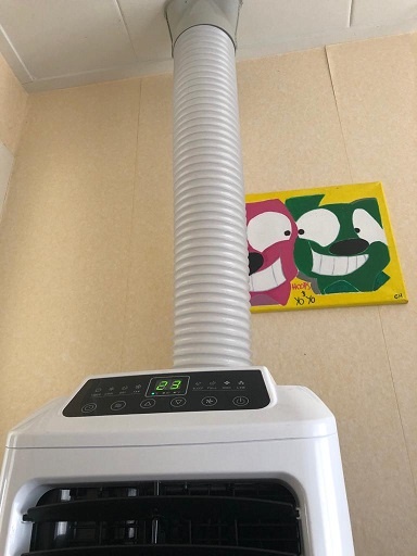

Voordat iedereen begint te schreeuwen dat een mobiele airco niets doet. Let op een paar zaken:
- Een mobiele airco maakt vrij veel lawaai en koelt minder dan een split airco.
- Probeer de slang naar buiten zo kort mogelijk te houden. Deze is erg warm en die warmte wil je natuurlijk niet direct terug de slaapkamer in hebben.
- Kijk of je een airco kan vinden met zowel een aanvoer als afvoerslang voor de warmtewisselaar. Op die manier zuigt te de airco niet warme lucht uit omliggende ruimtes naar binnen.

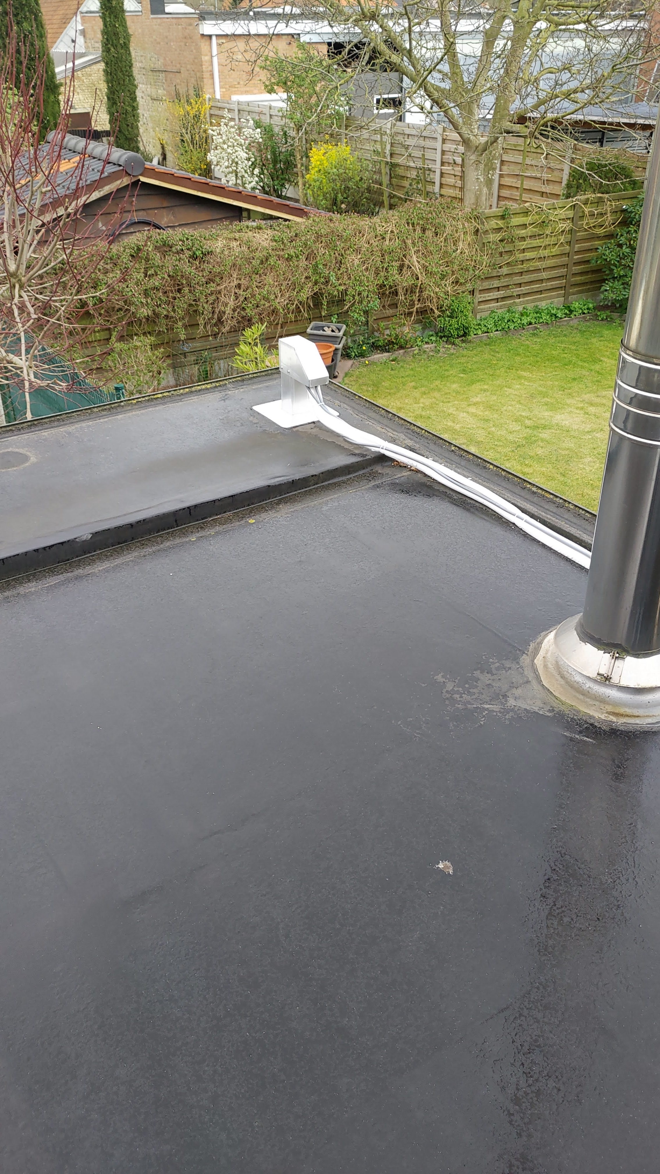

Afgelopen week is mijn bestelling uit Frankrijk (Climaled) gekomen, bestaande uit de volgende onderdelen:
1 x Panasonic CU-3Z68TBE
2 x Panasonic CS-Z25UFEAW
1 x Panasonic CS-Z35UFEAW
50meter x leidingwerk + kabel
voeten voor op het dak
3 x Wifi module CZ-TACG1
Totaalpijs hiervoor, inclusief verzending, €3.420,- ex btw.
Climaled heeft mij van prima advies voorzien, en alles keurig geleverd.
Uiteindelijk blijkt alles via Portugal geleverd te worden. Bij Keroclima.pt blijkt het allemaal nog veel voordeliger te zijn.
Inmiddels alles zelf geïnstalleerd, dat valt allemaal erg mee, volgende week wordt alles in bedrijf genomen door een installatiebedrijf

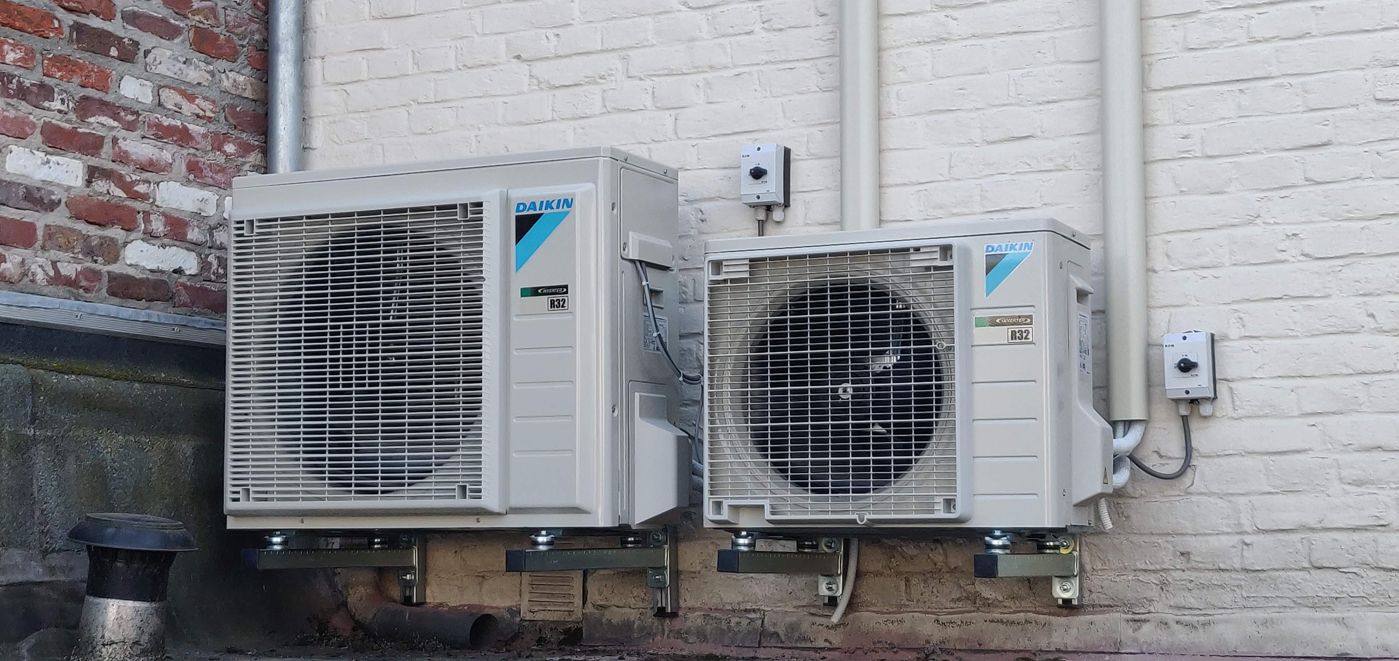

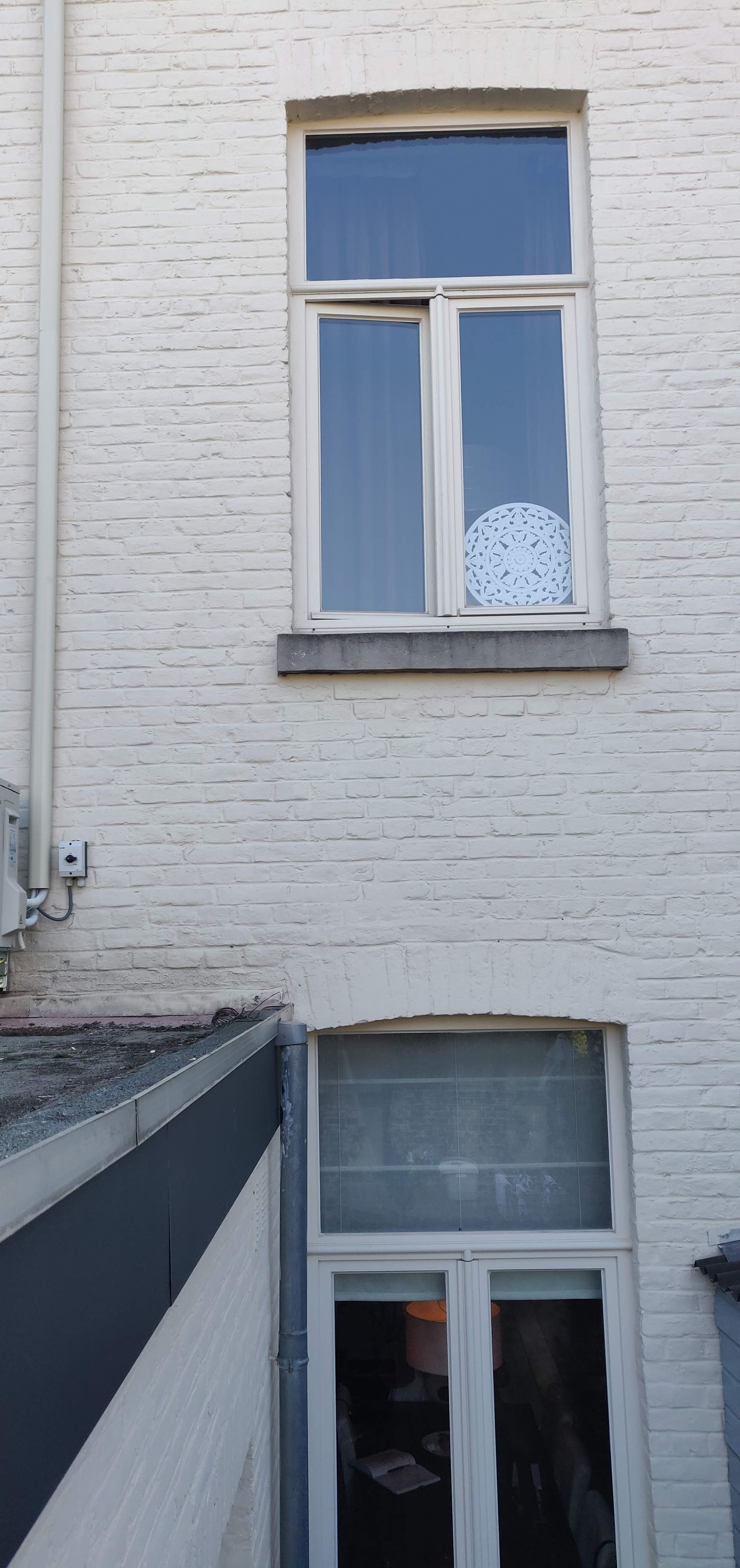

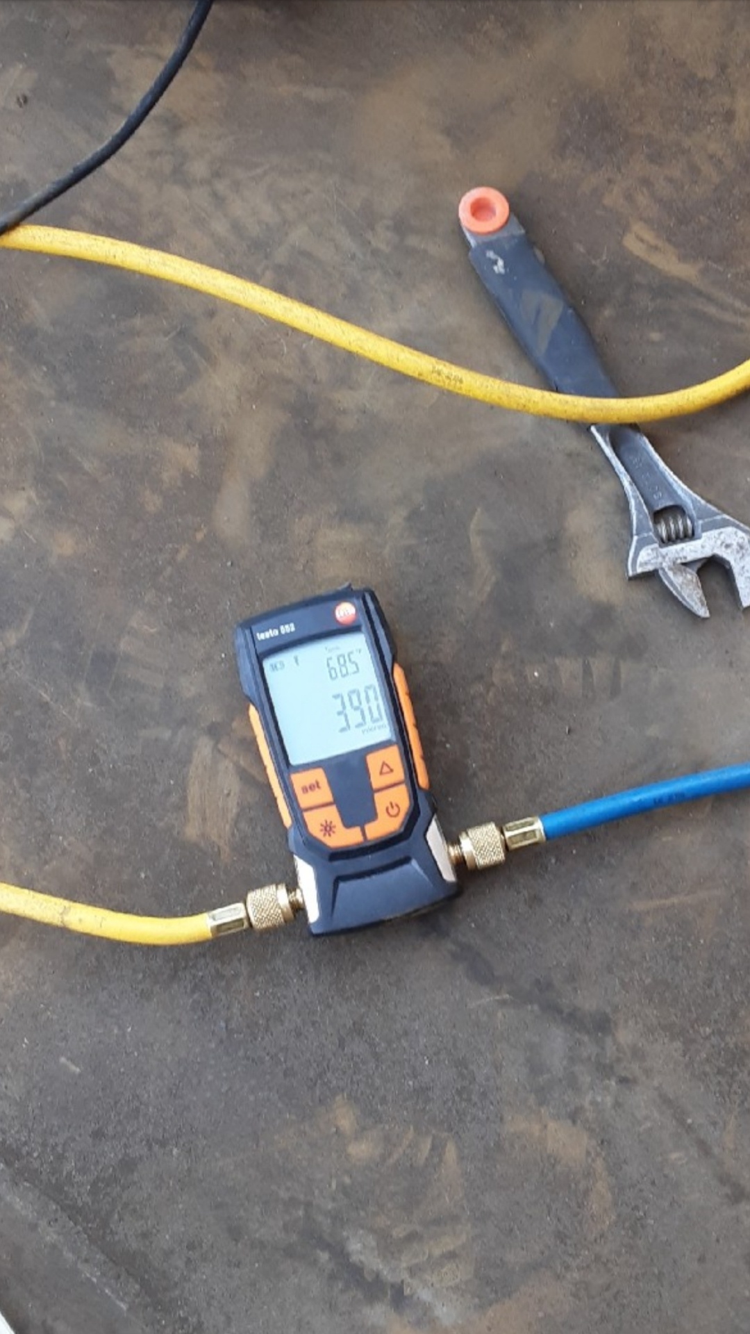

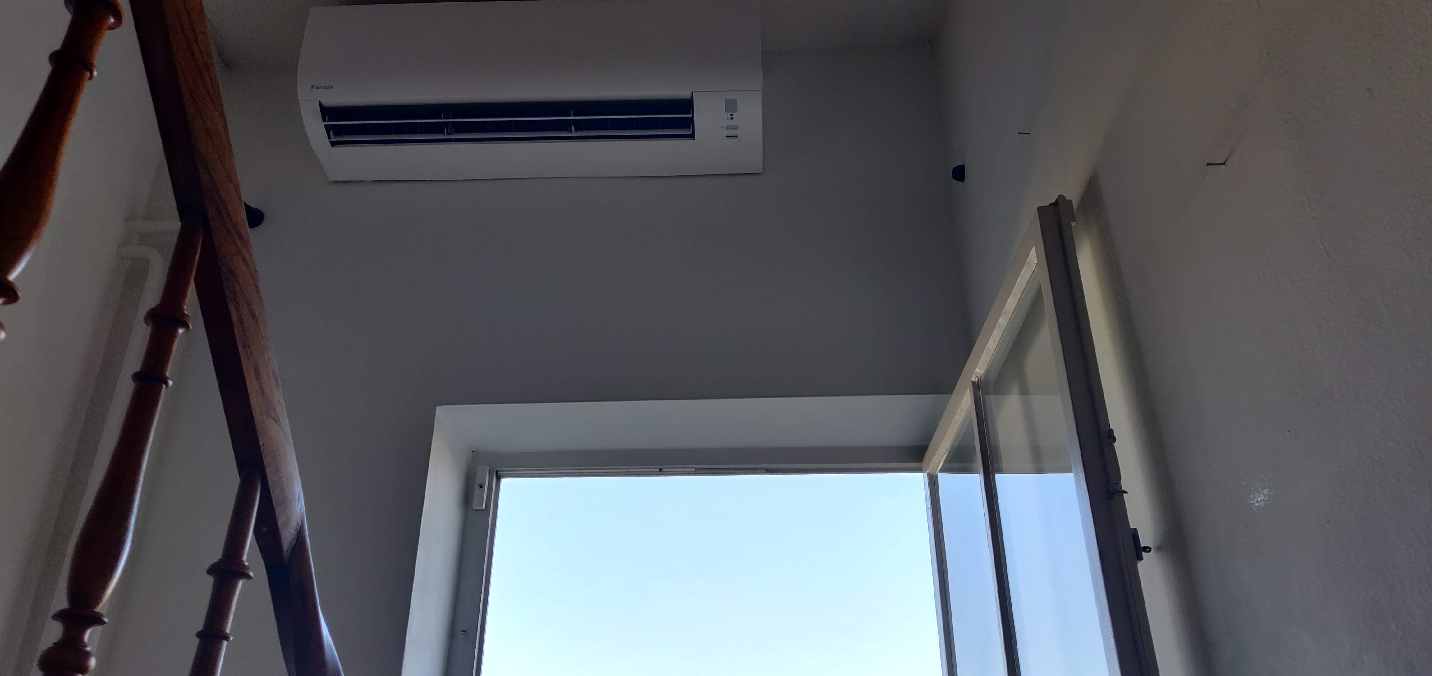

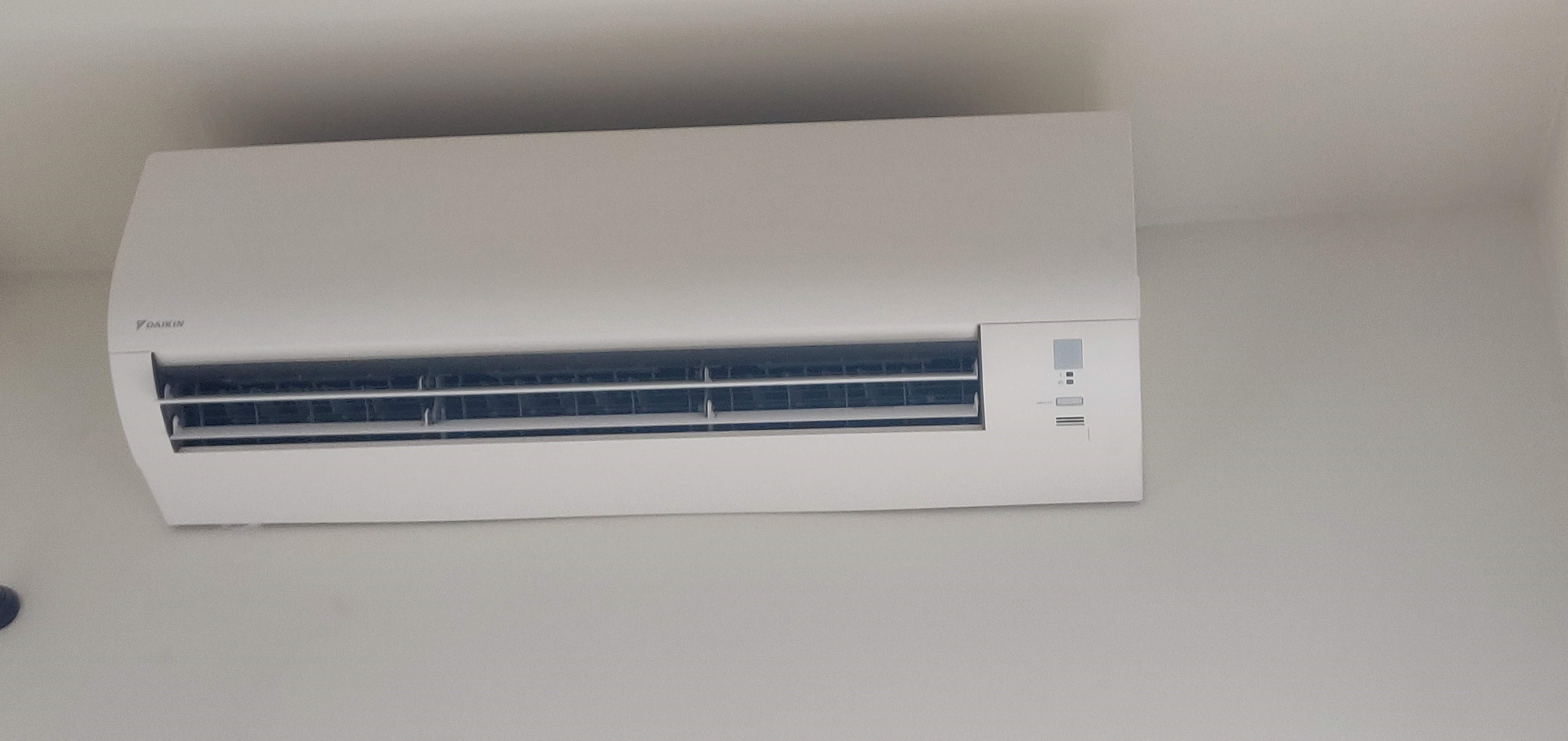

Vandaag plaatsing gehad van de Daikin Comfora FTXP50M / RXP50M 5,0kW en 25kW van Daikin. Foto's ter illustratie:

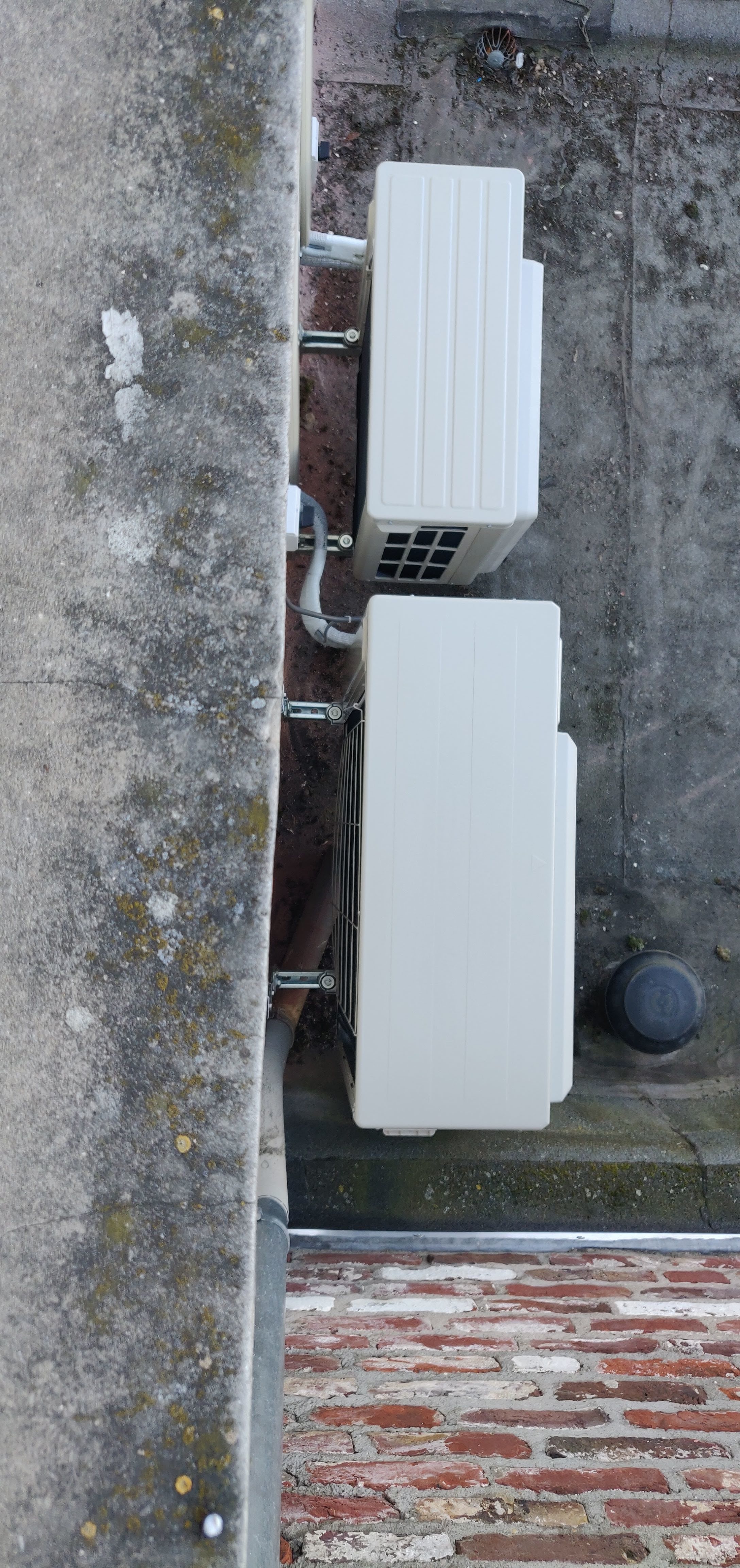

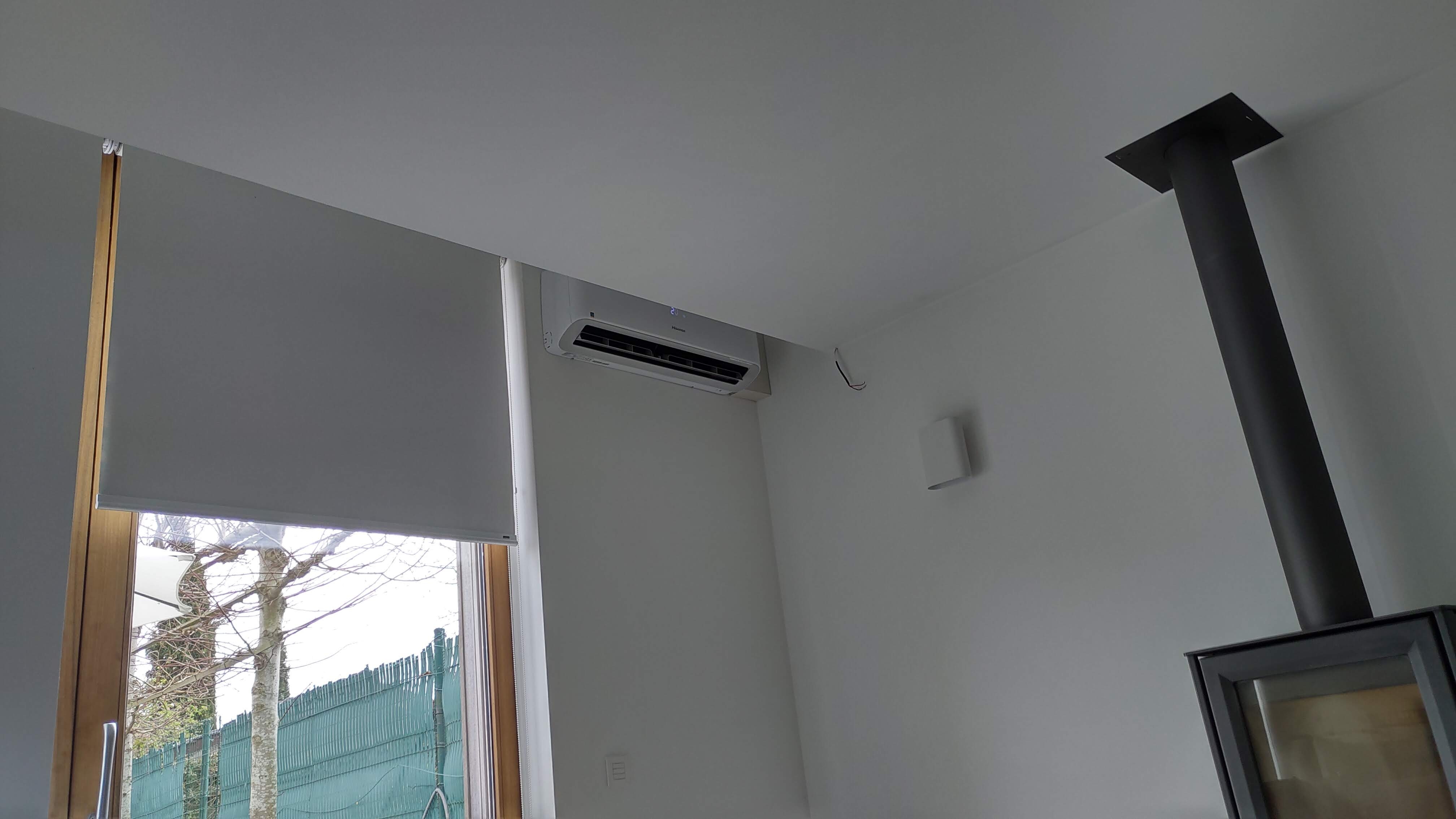

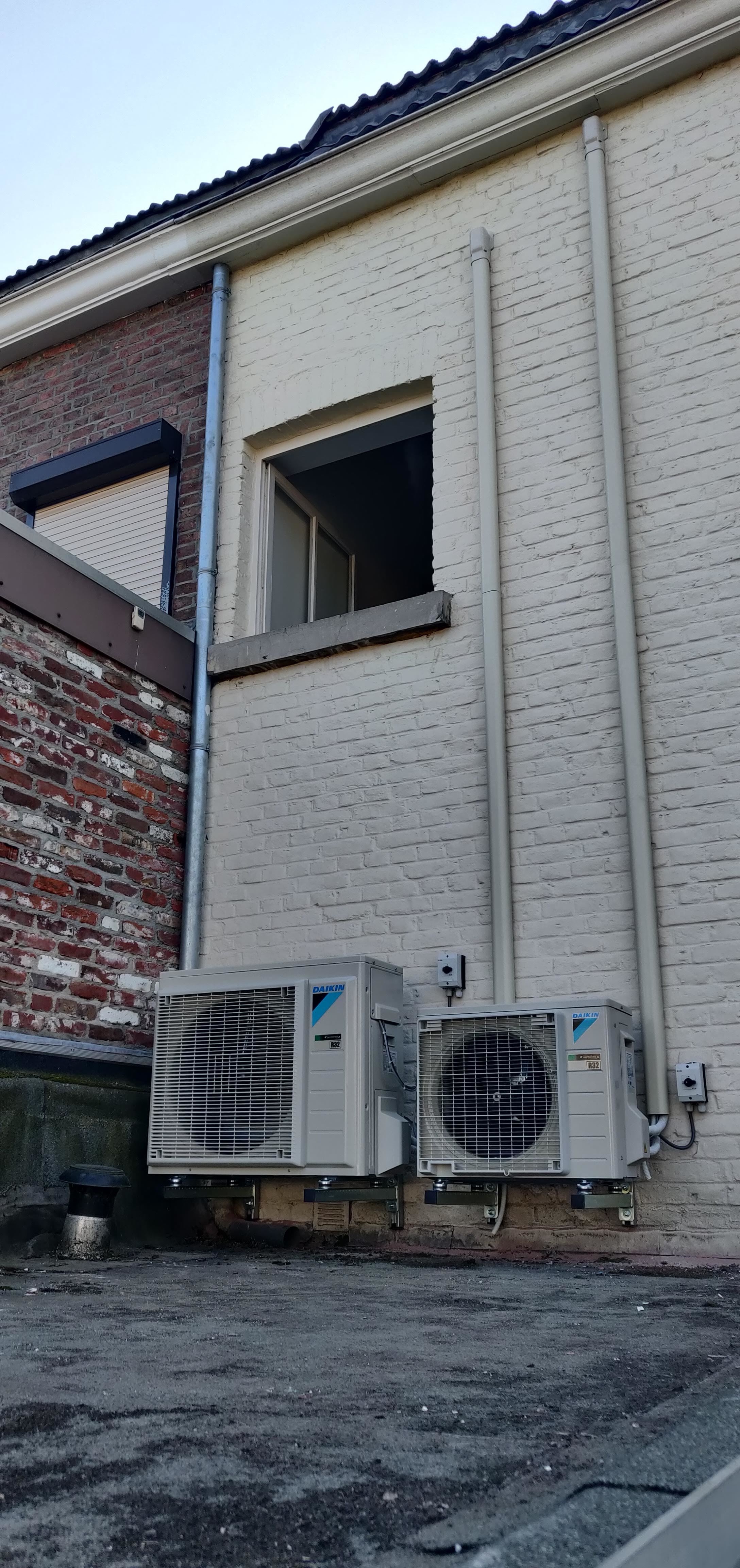

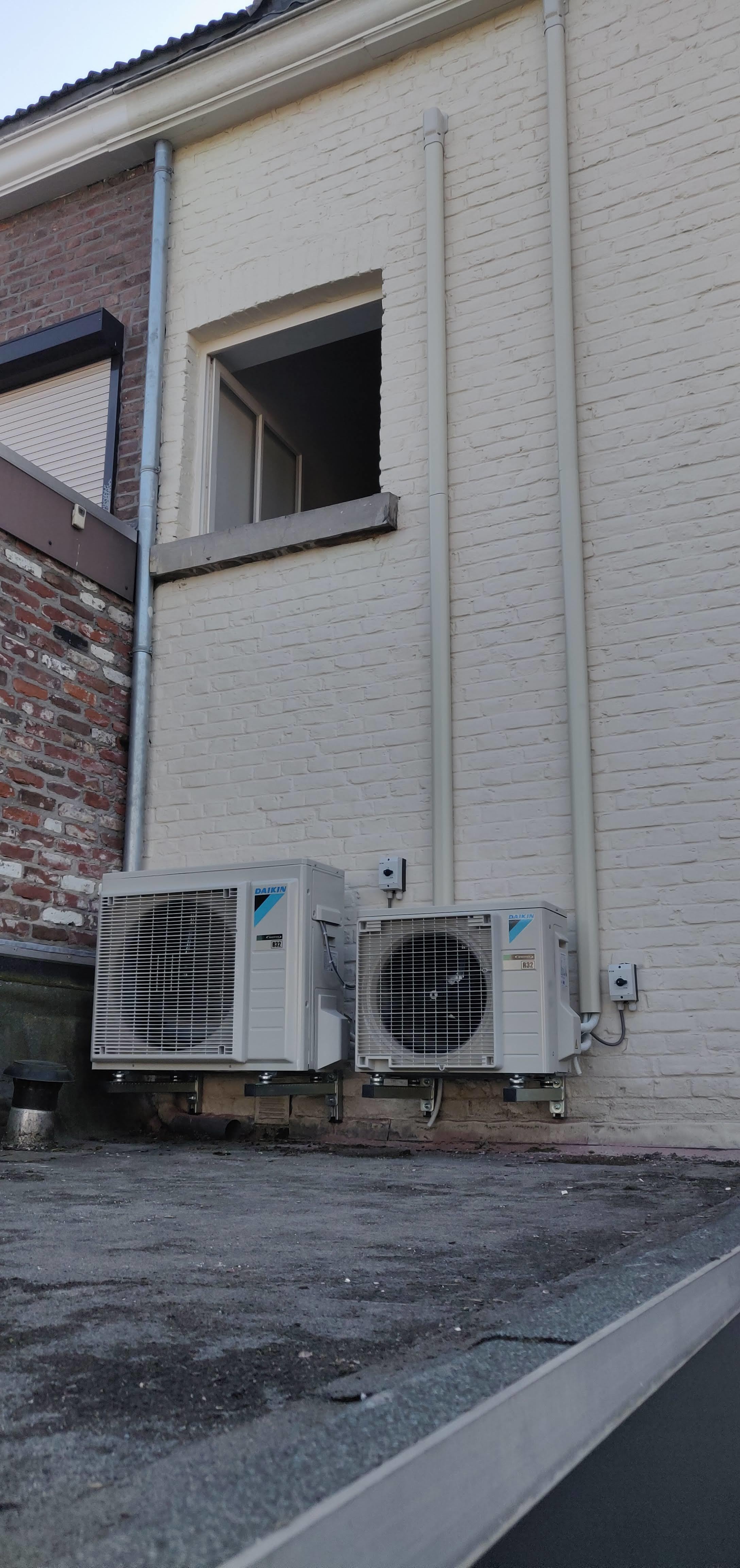

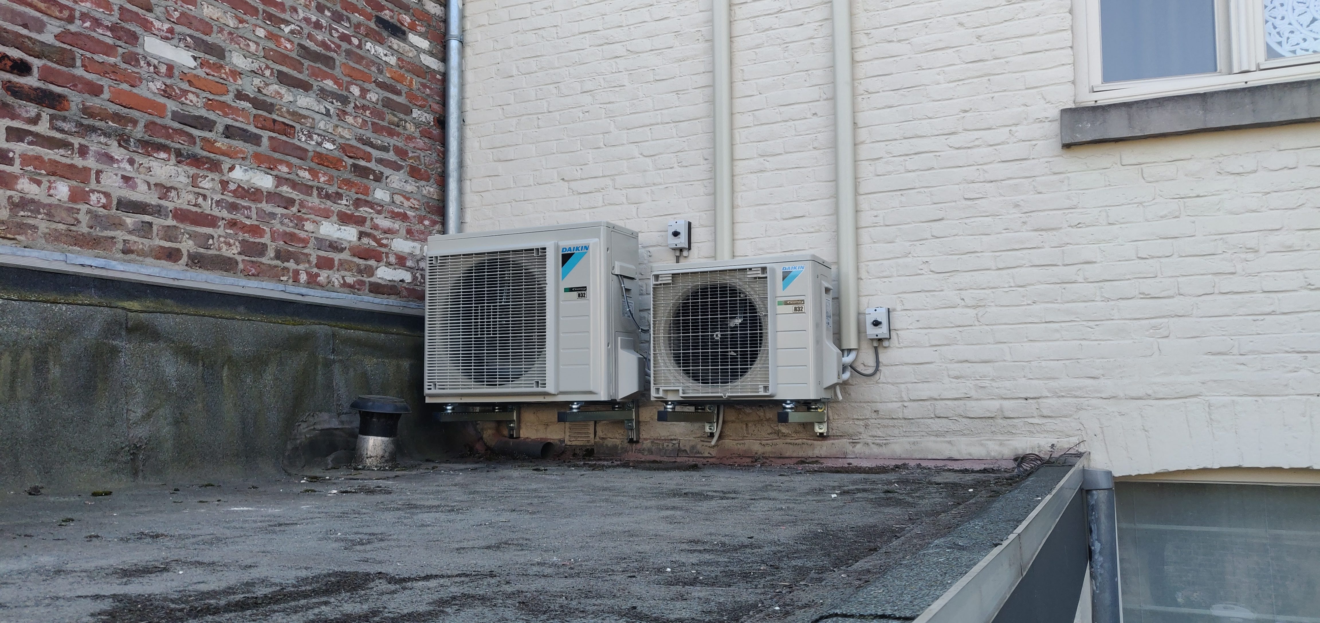

Stancke schreef op maandag 6 april 2020 @ 18:50:
Nav. mijn post 2 maand geleden, vandaag officieel in de "airconditioning club" :)
Tevreden van de installatiefirma, afgewerkt zoals wij het gevraagd hadden. De app van Hisense werkt langs geen kanten (Google translate handleiding, heel onduidelijk en werkt ook niet) maar ik reken er nog op dat dit binnenkort opgelost zal zijn. De mail is reeds verstuurd daarvoor.
Over de werking kan ik ook nog niet veel vertellen maar werkt zoals het hoort zeker...?
De bakjes die naast de units hangen, dienen nog wit geverfd te worden uiteraard :+
Onze installatie
Wat mij ook opviel: die leidingen liggen na een regenbui volgens mij in het water dat het op het dak blijft staan. Dat lijkt me ook niet wenselijk. Regenbui zelf is geen probleem, maar langere tijd in water liggen is volgens mij een ander verhaal. Misschien even steentjes neer leggen en de leiding dus op 5 cm hoogte over het dak laten gaan?

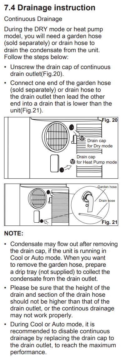

Ik heb zojuist een mobiele airco aangeschaft, om precies te zijn deze: AEG AXP26U338CW
Het huis waar ik in woon wordt over een paar jaar gesloopt, vandaar geen vast unit.
Nu gaat het me voornamelijk om 2 kamers op de bovenverdieping.
Nu was mijn idee eerst de slang gewoon uit het raam te hangen met een afdichtingskit, maar dan verlies je nog een hoop verkoeling (en kan mijn jaloezie niet naar beneden en zit ik in de zomer in de zon te werken).

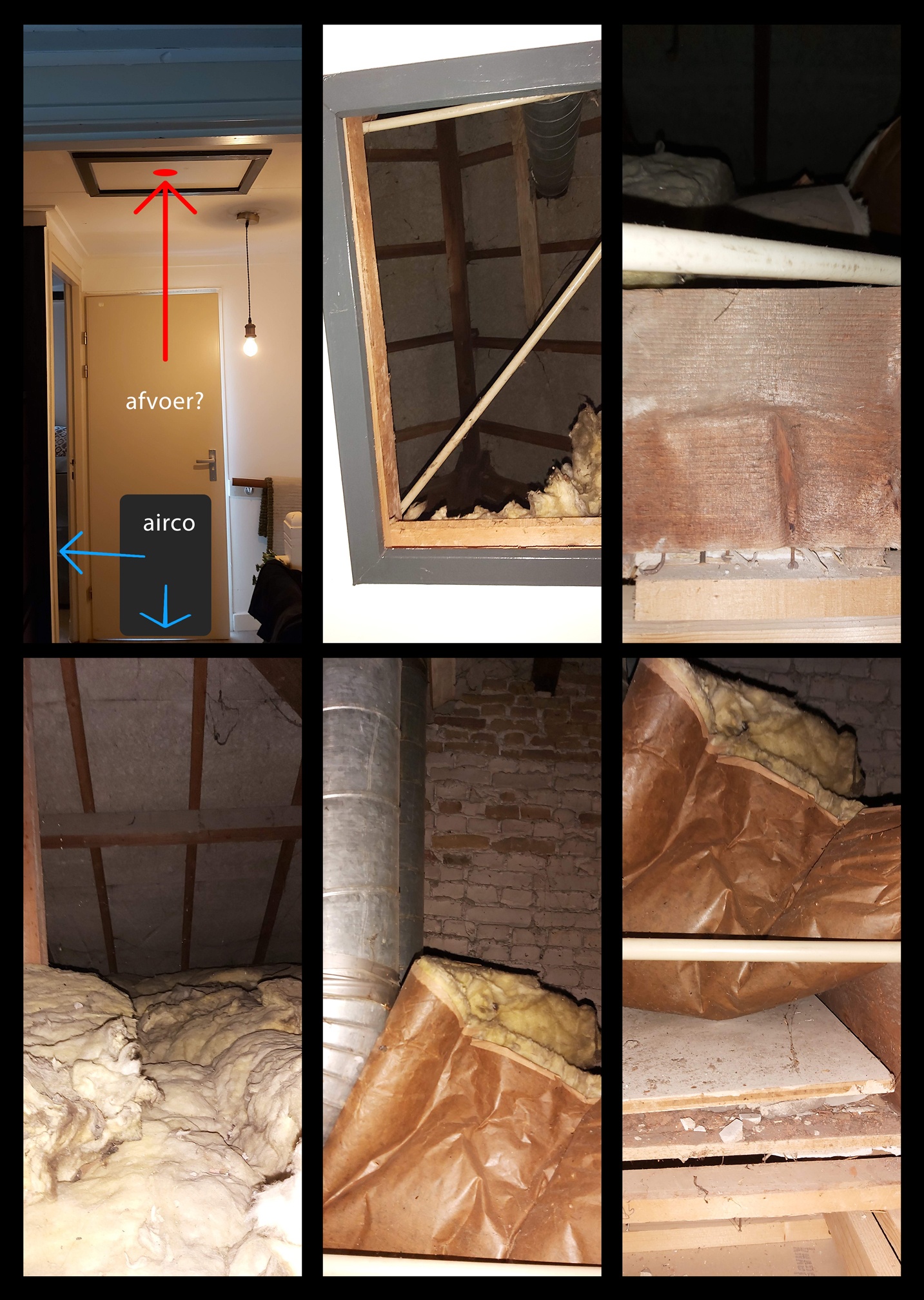

Dus plan B was een gat in de (buiten)muur maken, deze hoeft toch niet dichtgemaakt te worden als ik vertrek. Maar dit lijkt me een hoop gedoe (werk/gereedschap/rommel).
Nu zou ik als plan C het volgende willen voorstellen:
In de overloop zit een klein plankje dat naar de vliering(?) leidt, hier ben ik nog nooit naar binnen geweest (denk dat ik er niet eens in zou passen) maar hier zit de isolatie en het (punt)dak boven.
Soms als het stormt hoor ik hier een hoop gewaai doorheen dus neem aan dit goed ventileert.
Het zou ideaal zijn om de afvoer hierop aan te sluiten, dan kan ik de airco rollen/draaien naar de kamer waar de koeling nodig is op dat moment.
Afbeeldingslocatie: https://tweakers.net/i/nl3kaagK8pWHP1w9KaoZj59Zfsw=/800x/filters:strip_icc():strip_exif()/f/image/CgSnFapO3s4rruv4m2ytFReH.jpg?f=fotoalbum_large
Is dit een goed/veilig plan?

Ziet er netjes uit! Kleur van de kabelgoten valt netjes weg tegen de kleur van de muur.
Is zo'n werkschakelaar verplicht? Ik zie ze hier vaker voorbij komen maar geen één leverancier/installateur heeft het er bij mij over gehad. Gewoon een vrij stopcontact gebruiken aan de binnenzijde van de woning.

Daikirai schreef op vrijdag 10 april 2020 @ 12:54:
Hallo allen,
als het huis toch gesloopt wordt, doe het dan tokkie style: gat in de muur en dan de ruimte om de slang dichtpurren. Bakstenen muren kan je er gewoon uittikken (eerst even de voegen eruit boren, dan de stenen eruit meppen)
zoals @FeaR al aangeeft is recht omhoog niet een strak plan. Zeker niet met zo een afstand.

FeaR schreef op vrijdag 10 april 2020 @ 13:31:
Hij zei dat deze nodig was i.v.m. het onderhoud dat wordt gedaan door de leverancier.
  • FeaR
  • Laatst online: 18:06
FeaR
In GoT we trust
wvkreg schreef op vrijdag 10 april 2020 @ 13:37:
Ik zie ze vaker voorbij komen. Onderhoud hier zou gewoon stekker uit het stopcontact halen zijn. Die zit letterlijk een meter verderop in de kamer zelf. Mogelijk dat het dan niet nodig is? Mijn ouders hebben er ook geen op hun airco. Al is die wel zeker tien jaar geleden aangesloten en met mogelijk dus andere regelgeving.
  • wvkreg
  • Laatst online: 16-09 13:41
FeaR schreef op vrijdag 10 april 2020 @ 13:41:
Stopcontact is er dan ook niet. Zoals je ziet (als je inzoomt) is de electra nog niet aangesloten (electrien met het big bad C word virus) en zit er geen stopcontact, maar twee aansluitpunten :)
Hallo allen,
Ik vent m'n mobiele AC ook gewoon recht naar zolder, werkt tot nu toe perfect.. zolder is lek genoeg om het verder kwijt te raken, en kamertje wordt prima koud.
Werkschakelaar is netjes, maar niet noodzakelijk. Bij mij is er ook gewoon vanuit 2 stopcontacten (2 aparte groepen voor 2 buitenunits) een snoer naar buiten naast de leidingen in de goot getrokken. Onderhoud, stekker eruit en gaan. Geen probleem.
Aparte groepen aanleggen is ook onzin zolang je maar binnen de marges blijft. Aarding altijd! Hebben ze bij mij een grondpen voor geslagen want mijn jaren 70 heeft niet overal geaarde stopcontacten.

mvz schreef op vrijdag 10 april 2020 @ 15:26:
Hmm interessant.. Ik zie inderdaad op meerdere plekken vermeld dat de afvoerslang zo horizontaal mogelijk moet zijn en zeker niet verticaal mag zijn zoals jij hebt.
Wat zijn hier de gevaren van, vocht dat terugloopt in het apparaat lijkt me?
Met als potentieel gevolg kortsluiting/defect apparaat?
Hoe lang is die buis van jou ongeveer? Ik zou de unit eventueel verhoogd kunnen opstellen..
  • mvz
  • Laatst online: 30-06 23:47
mvz
muziek verslaafde
Daikirai schreef op vrijdag 10 april 2020 @ 16:16:
De slang is bij mij kurkdroog.. vocht wordt bij dit model opgeslagen in een reservoir die ik af en toe moet legen. ook zolder heb ik af en toe gechecked na een halve dag draaien, en ook daar niks van vocht of condens te bekennen.
deze slang zal 2,5 meter zijn denk ik.
_::Game/Allround Specs::_ _::HTPC Specs::_
  • wizzopa
  • Laatst online: 16:43
mvz schreef op vrijdag 10 april 2020 @ 16:22:
Als de airco koelt komt er warme lucht uit de slang, vocht zit aan de koude kant.

Dat is een vrij lange slang.. :9 Die van mij is 1.5 m
Mijn model heeft een aansluiting voor de afvoer die alleen gebruikt hoeft te worden als ik de 'dehumidify' modus gebruik (heb er een slangetje bijgekregen).. vraag me nu toch erg af of het wel of niet kan.
Dit staat er over de afvoer in de manual
Afbeeldingslocatie: https://tweakers.net/i/V5uvL1cyAckCy0IVAjYwJ-HSB6E=/f/image/3uDh9BcXO0ivGkVxMKT98xLK.png

  • BTS
  • Laatst online: 14-09 21:31
BTS
Afbeeldingslocatie: https://tweakers.net/i/iP37fC2auY5Wg4Lmoe3e0-c_VlA=/800x/filters:strip_icc():strip_exif()/f/image/nNvj2qJZN0N4UPFASS5dPWA2.jpg?f=fotoalbum_large
Weet iemand waar ik nu naar kijk? (Dit kan ik uiteraard ook aan het bedrijf vragen maar Tweakers vind ik leuker.)
Stond in het verslag op de werkbon.
www.highflow.nl
  • Felicia
  • Laatst online: 18:07
BTS schreef op zaterdag 11 april 2020 @ 10:00:

Maar ik neem aan dat je op de display bedoeld? Lijkt een druk- of vacumeter te zijn om de gasdruk in het systeem te meten. Volgens mij wil je daar een koeltechnisch monteur hebben, ik weet dat die er eentje rondloopt in 't grote warmtepomptopic (@Oxellaar, joehoe :+).
  • Creesch
  • Laatst online: 05:09
Creesch
bla bla!
Het exacte antwoord weet ik niet, maar dit gebruiken ze voor het vullen van je airco met het gas en ik meen dat je hiermee de druk kan uitlezen. De enige reden dat ik er bekend mee ben is dat Adam Savage (van mythbusters) een youtube kanaal heeft genaamd "tested" waarin ze enige tijd geleden een koelpak gemaakt hebben met een mini airco waarin een vergelijkbaar apparaat aan bod kwam :D
Hieronder het filmpje op de timestamp waar dat ding aan bod kwam.
Ben trouwens nog steeds benieuwd of er mensen zijn die ervaringen hebben met de Trotect PAC 3550 pro
  • DBItechnics
  • Laatst online: 16:54
Toestel is een vacuummeter. Deze meet de absolute druk. In belgie wordt verwacht dat je een vacuum bereikt van 275 pascal en dat je dit een half uur moet kunnen aanhouden gedurende deze wachtperiode moet de vacuumpomp uit staan.
  • Oxellaar
Wat @DBItechnics zegt....
Het is idd een vacuüm meter.
In Nederland is 270Pa (2000micron)absolute druk de eis, met een standtijd van 30 minuten, voor installaties met een inhoud tot 50ton CO2 equivalent Daarboven is de standtijd 60 minuten of nog langer.
Maar dat zal niet vaak voorkomen in de meeste thuissituaties ;)
En een halfuur standtijd, duurt vaak minder lang, dan een halfuur schaften :+
De display geeft 390 micron, of pascal aan, helemaal duidelijk is het niet.

Ik wil een duosplit aanleggen thuis. Op zolder is het wel duidelijk; 2,5 kW aan de muur in de nok en klaar. De overloop op de eerste etage is een ander verhaal. Het oppervlak van de overloop is klein en er komen 4 slaapkamers op uit die niet al te groot zijn. Aan de koele zijde slaapt zoonlief in de ene kamer en dan andere kamer is een soort waskamer. Aan de warme zijde slapen mijn vrouw en ik in de ene kamer en in de andere kamer mijn dochter. Plan was altijd om de binnenunit langs de trap naar zolder te hangen, maar dat is niet echt geweldig; ik moest laatst een logeerbed omlaag tillen van zolder en had de hele breedte van de trap nodig. Nou had ik zojuist een ingeving: ik vervang het bovenlicht van de deur naar de waskamer door een stuk massief vurenhout of multiplex en schroef daar de unit op; die blaast dan precies naar de warmste kamers en hangt dan ook niet boven het trapgat naar de begane grond. Goed idee?
  • Beatman
  • Laatst online: 07:06
Goed idee, maar geen gezicht. Kan de unit langs de trap niet een stuk hoger hangen zodat de zolderkamer ook in de flow van dit apparaat zit? Dan kun je de tweede unit in je eigen slaapkamer (grootste kamer?) hangen. Kleine kamers koelen dan wel zodanig mee dat je er goed bij kunt slapen.

Dank voor je reactie. Jouw voorstel is ook een optie geweest, maar niet ideaal. Onze slaapkamer is vrij smal en klein juist en daar hangt dan die unit op een plek waar je vlak langs loopt.
Als ik de unit van de overloop meer hoger langs de trap richting zolder ophang en wel zodanig dat ik nog spullen kan transporteren, dan komt deze unit nog geen 2,0 m van de zolderunit te hangen aan de zelfde muur. Dan kan ik beter het hele huis koelen met een zwaar overgedimensioneerde monosplit van dik 7 kW. Niet echt subtiel en effectief is maar de vraag. Ik zal dan eerst het gehele trapgat van bgg tot zolder met koude lucht moeten vullen (en de deuren beneden dicht moeten houden) voordat het op de overloop wat koeler wordt en daarna in de slaapkamers. Het ís een andere optie die ik een tijd terug overwogen heb, maar ik ben om bovengenoemde redenen van het plan afgestapt.
Komt bij dat de trap naar zolder niet het fraaiste plekje in het huis is; ons 15 jaar oude huis is ooit opgeleverd met een vlizotrap naar zolder en wij hebben daar later een trapgat laten zagen en een vaste trap laten plaatsen. Gevolg is nogal wat koofjes/randjes om het zaagwerk en een stalen draagbalk af te dekken. Een net wit houten paneeltje boven de deur vlakbij dat circus aan cosmetische ingrepen kan er m.i. wel bij... De bovenlichtjes van juist de andere kamers hebben we al afgeplakt tegen daglicht.
[ Voor 5% gewijzigd door Verwijderd op 13-04-2020 11:18 ]

Verwijderd schreef op zondag 12 april 2020 @ 23:50:
Ik heb hier een 2,5 in mijn slaapkamer op zuid en 2 op zolder en heb gisteren nog eens getest. Beide aangezet en binnen een 1/2 uur was ook de temperatuur op de hal en voor zolder een graad naar beneden. Ik zou hem nooit in de hal hangen want zoals ik al eerder meldde gaat je airco regelen op de referentieruimte en zo'n hal is binnen notime koel en dan slaat je airco af of je moet hem op standje "vriezen" zetten.

Verwijderd schreef op maandag 13 april 2020 @ 12:15:
Interessant punt, maar weet niet of dat in mijn geval op gaat. De binnenunit blaast dan namelijk heel mooi de 2 warmste kamers in. Eigenlijk is de overloop dan samen met zeker de 2 warmste kamers min of meer één ruimte, want de straal is vrijwel parallel aan de tussenmuur tussen die 2 kamers.
Wij slapen in de smalle kamer linksboven en onze dochter rechtsboven. Onze zoon heeft de koelere grote kamer rechtsonder. De kamer linksonder is de waskamer; hier komt op de plek van het bovenlicht dan de binnenunit. Vorig jaar is een adviseur langs geweest en die adviseerde indertijd om 2,5 kW op zolder te doen en 2,5 kW in onze slaapkamer en zo vanaf zolder en onze slaapkamer de gehele eerste etage te koelen. Eventueel aangevuld met een paar ventilators om de koude lucht goed te verdelen. Maar juist dan ben ik bang voor het scenario dat jij schetst. Het is wel zo dat hij niet niet zo maar adviseerde; ik had ook mijn randvoorwaarden; er is verder geen bruikbaar plekje op de overloop en ik kan me voorstellen dat een pro nooit zal opperen om iets in een bovenlicht te hangen.
Oh ja: uitgangspunt is natuurlijk dat de deuren open staan...
Afbeeldingslocatie: https://tweakers.net/i/GNG7aGuHKiNjFR0S3JDakvdATgI=/f/image/lSqheGX7vffU1zxPy6lIZyEM.jpg
@Verwijderd Gebruik je die zolder? Nee, niet koelen. En dan in kamer 2 en 4 ieder een 2kW en laten blazen naar de deuren toe die openstaan en je hele bovenverdieping wordt koel. Zeker als dat je warme kant van het huis is houdt je de warmte al tegen overdag. Als het echt warm gaat worden laat ik gewoon de airco's lekker draaien overdag zodat de warmte niet naar de noordkant van de woning kan komen.
Nb: je kan hem wel in de hal zetten en denken dat je dan geen afslaande airco gaat krijgen maar die koude lucht knalt toch tegen een barriere ondanks dat je deuren open staan. De flow wordt ernstig belemmerd door een deurgat. Steek voor de gein maar eens een sigaret op en blaas de rook op een behoorlijk afstand naar de deur. De helft van de rook gaat echt niet door het deurgat. Ik heb dat nu ook met mijn slaapkamer. Die wordt behoorlijk koud maar de hal is een stuk minder en heeft veel meer tijd nodig om af te koelen.

Afbeeldingslocatie: https://www.warmteservice.nl/medias/prod_images/prod_img_51654505.jpg?context=bWFzdGVyfHByb2RfaW1hZ2VzfDQ5MzR8aW1hZ2UvanBlZ3xpbWFnZXMvcHJvZHVjdC84Nzk2MjQ1MTY0MDYyLmpwZ3wt
Nu ben ik bij twee verschillende zaken geweest en daar is men negatief over dit idee. Men verwacht problemen door het teruglopen van vocht. Dit zou de airco in storing laten springen dus "hang hem nu maar gewoon door het raam". Er is echter geen raam.
Wat ik niet goed begrijp is waarom dit een probleem zou zijn; men zegt dat die slang zo horizontaal mogelijk moet lopen wat op zich niet vreemd klinkt. Maar een gemiddeld raam start ook niet direct op vloerniveau dus die slang moet hoe dan ook een dikke meter omhoog. Wat maakt dat pijpje dan nog uit zou je zeggen? Daarnaast heeft die airco ook gewoon een aftapkraantje voor opgevangen condenswater. Dat geeft me een beetje het idee dat er sprake is van elkaar napraten zonder dat iemand het ook echt geprobeerd heeft, maar ik vind het lastig om te bepalen of ik daarin gelijk heb.
Echte alternatieven hadden ze ook niet behalve "maak maar gewoon een gat in de muur. Dan ben je ook gelijk met een roostertje van 15 euro klaar". Goed bedoeld natuurlijk, maar ik vermoed dat de kosten van het boren van een gat van 15 centimeter zo'n 5 meter boven de grond ook een fors prijskaartje heeft waarbij het roostertje in het niet valt.
Heeft iemand goede ideeën?
Ik speel nog een beetje met het idee om eventueel toch dat pijpje te pakken en er een t-stuk met afvoer onder te maken. Ongeveer zoals dat ook bij een pelletkachel werkt.
Afbeeldingslocatie: https://www.vakantieweblog.eu/nieuws/pelletkachel2016/pelletkachel_afvoerset.jpg
[ Voor 8% gewijzigd door Yucon op 13-04-2020 20:29 ]

Ben blij met je feedback; laat ik daar mee beginnen. Zolder wordt gebruikt; nu 5 dagen in de week thuiswerkplek. Ik verwacht na de coronacrisis niet meer 5 dagen in de week op een kantoor te zitten en hoop gewoon 1 of 2 dagen per week thuis te kunnen werken. Dus eigenlijk zeg jij dat ik een triple split moet nemen? Of zou het advies dat ik ooit kreeg om toch de ene airco op de eerste etage in een kamer te hangen dan toch de beste optie zijn, als ik voor een duo split zou gaan? Punt is: ik vind het voor die 4 weken per jaar wel een heel gedoe met leidingwerk e.d. (en kosten). En bovendien zal de binnenunit op de kamer van m’n dochter ook vol op d’r bed blazen ben ik bamg. Lijkt me ook niet ideaal... Dus wat zou jij dan de ideale plek vinden, met als uitgangspunt 1 unit op de eerste? Nogmaals; ik beweer niet dat dat perfect is, maar neem het even als uitgangspunt...
P.s. dus jij zou de binnenunit boven het raam hangen? Want alleen zo blazen ze naar de deur...
Yucon schreef op maandag 13 april 2020 @ 20:26:
Ik ben een beetje in de war :)
Een tijdje geleden heb ik m'n zolder tot een kantoortje verbouwd. Hoewel er geen raam zit ging dat prima, totdat het nu wat warmer werd. Daarom heb ik een mobiele airco gekocht. Deze: https://www.bol.com/nl/p/...e-airco/9200000078283942/
Het was de bedoeling deze door het schuine dak te laten lopen met zo'n doorvoerpijpje. Het leek me allemaal een duidelijke zaak.
Ik zou met zo’n airco geen centen verder investeren in aanpassingen, eerlijk gezegd. Een mobiele airco is verre van optimaal en ik vrees dat je uiteindelijk een splitunit wilt. Dat lijkt me een betere investering dan vaklui laten komen voor een gat in je dak of muur. Voor de splitunit heb je misschien ook wel vaklui nodig, maar die zijn dan wel bezig met een goed systeem... Sorry dat ik verder geen oplossing heb...
Je snijdt trouwens wel gelijk een heel zwak punt aan van de mobiele airco in je opmerking dat een raam ook niet qua hoogte gelijk is aan een airco die over de vloer rolt; dat zorgt er mede voor dat een mobiele airco ook niet goed kan werken, want de warme lucht zit hoger. Daarnaast komt er veel warmte terug in de ruimte doordat de afvoerslang heel warm wordt. Een mobiele airco is vooral veel warme lucht rondpompen met veel herrie en het levert hooguit een paar graden verlaging op. Een ventilator is vaak een slimmere keuze. Aan de andere kant: jij hebt tenminste iets en ik ga in het slechtste geval dit jaar mogelijk überhaupt geen airco kopen omdat ik in deze crisis niet zo’n investering wil doen.
[ Voor 11% gewijzigd door Verwijderd op 13-04-2020 21:05 ]

Verwijderd schreef op maandag 13 april 2020 @ 20:57:
Tja, zo'n split unit zou er in het beste geval pas over een maand hangen. Twee maanden is realistischer aangezien er dan ook gelijk een multi split voor het hele huis zou komen en dat toch wat uitzoektijd en ruimte in de planning van de betreffende vaklui vraagt.. Tegen die tijd ben ik gekookt.
Ik vrees dus dat deze het toch een tijdje zal moeten klaren. :)
Yucon schreef op maandag 13 april 2020 @ 21:03:
Snap ik. Ik heb mijn eerdere post wat verder uitgeschreven en dat sluit ook aan bij jouw opmerking
@Verwijderd Ik zou voor vier weken per jaar helemaal geen airco hangen. Kan me geld beter besteden. Ik heb ze hangen om te koelen en te verwarmen. Maar dat ben ik.
Ik ben bang als je een gewone unit in dat halletje hangt dat je niet blij wordt. Je kan de luchtstroom wel op swingen zetten maar als je hard blaast knalt de lucht tegen de deurposten aan en zet je hem op lage standen koel je waarschijnlijk weer te weinig. Met die 2 airco's op de bovenste kamers doe je het al niet optimaal (net als ik) maar haal je volgens mij met de minste investering het beste resultaat. 1 unit op de hal is minder kosten, maar weinig wellicht geen resultaat. Kan me ook niet voorstellen dat een specialist dat adviseert, want die zullen al niet adviseren wat ik doe. Mijn kamer op zuid wordt het warmst en verwarmt op die manier de hele bovenverdieping en dat merkte ik al afgelopen week. Vergeet niet dat als je de zolder koelt die koele lucht ook ietwat naar beneden stroomt naar je hal.
Verwijderd schreef op maandag 13 april 2020 @ 21:07:
Dank.
Op zolder moet wel airco komen; uiterlijk voor de volgende zomer. Zeker met het nieuwe werken. Het is nu vooral hopen dat de zomer niet al te heet wordt, of toch airco. Dilemma is dat is geen zin heb in een grote investering en allemaal rondjes bouwmarkt en lui over de vloer in de huidige situatie. Ik zie het allemaal nog als een luxeprobleem vooralsnog; als het echt niet te harden is vandezomer kan ik ook nog wel tijdelijk in de keuken gaan zitten desnoods...
