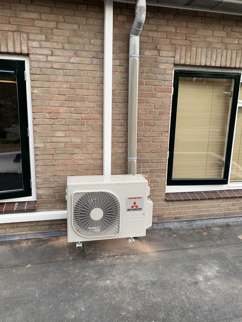

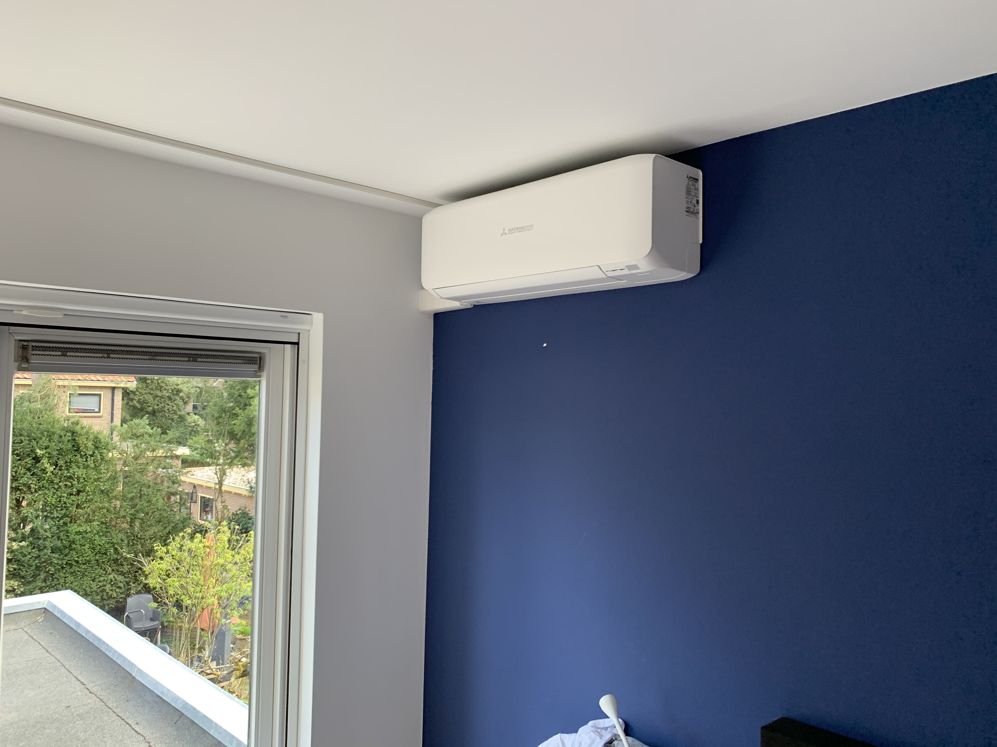

Vandaag ook een airco laten plaatsen, Mitsubishi Heavy (2.5kw).
Hoek appartement, bovenste verdieping met plat dak volop zon en mobiele airco wat een ramp is werd het wel eens tijd.
Alleen in de slaapkamer maar nu ik al meer dan 2 weken thuis zit (en we nog wel even moeten) zullen die paar dagen in mijn slaapkamer bivakkeren ook wel lukken.

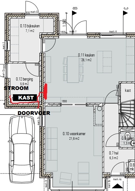

  • Kluifjes
  • Laatst online: 19:01
Hier na 2 snikhete zomers met 30 graden beneden de knoop doorgehakt dat er echt een airco moet komen. Boven is het een stuk beter uit te houden, maar we leven vooral beneden. Vandaag offerte ontvangen, graag hoor ik hier de deskundige mening en tips over :-)
Airco is in eerste instantie alleen bedoeld voor koeling, we hebben vloerverwarming beneden die prima bevalt. Maar wellicht dat hij ook nog daar eens voor aangezet wordt. Voorgesteld is 3.5kw, om precies te zijn Mitsubishi SRK 35 ZS-W.
De situatie is als in de tekening hieronder. Plaatsing airco in keuken - warmste ruimte en zijn we het meest - en gat richting berging boren. Dan gaat de kabel voor stroom achter een grote kast langs richting stopcontact. Vanuit de berging wordt een gat door buitenmuur geboord en dan met pijpje naar boven en kabeltje naar beneden waar dan koelwater op de grond sijpelt.
Voorbeeld zie andere foto, maar dan wordt het pijpje wel minder lang (en in andere kleur). Kan ook door plafond berging, maar dan wordt er een extra mogelijke zwakke plek in het dak gemaakt dus ik kan er in mee dat het naar de zijkant gaat en dan vanaf daar naar boven naar de buitenunit.
Aanbod is € 1.775 uiteraard incl montage, nog € 125 erbij als we wifi erbij willen. Is deze prijs redelijk of zou dit ook goedkoper moeten kunnen? Planning is wel om nog een offerte bij aircowinkel op te vragen.
Afbeeldingslocatie: https://tweakers.net/i/kjeFNAOdd9HVSNH2xGGkvP-8qBI=/f/image/gqKk95QxVxgSVokDIL0KAdjC.jpg
Afbeeldingslocatie: https://tweakers.net/i/sc65PGbeoDuOYDWUxlbl4U72bXU=/f/image/xQ8FbkTZtye9IsI7k16EXZgs.jpg
@Kluifjes Als het alleen om die 26m2 gaat een kleinere unit nemen. 2 of max 2,5
NB: als je er beneden 1 hebt en niet in je slaapkamer als het straks warm is weet ik al wat jij gaat roepen als je gaat slapen. %$#@@&** had ik er nu ook maar 1 daar gehangen. 8) Vergeet niet dat een airco ook ontvochtigt en dan lig jij in een klamme slaapkamer. Je bent gewaarschuwd.
Prijs is netjes hoor.
[ Voor 76% gewijzigd door Verwijderd op 03-04-2020 18:45 ]
  • Kluifjes
Haha bedankt voor je reactie! Het risico van de slaapkamer neem ik voor lief. Bovendien hebben we een uitschuifbank wat geen straf is anders als 't echt bloedheet is om op te slapen.
M'n post was dan niet helemaal helder maar de airco is ook om de woonkamer te koelen. Vandaar het hogere vermogen. Er is wel een kleine muur van keuken naar woonkamer maar daartussen zijn ensuite deuren die nooit dicht zijn in de zomer dus grotendeels is alles open.
@Kluifjes Maar op die plek hangt die binnenunit niet optimaal om de voorkamer mee te koelen. Jouw luchtstroom gaat niet het hoekje om. Zal wellicht iets mee koelen maar niet top. Multi nemen en 1 van 2kW achter en 2kW voor. Top.
[ Voor 12% gewijzigd door Verwijderd op 03-04-2020 21:12 ]

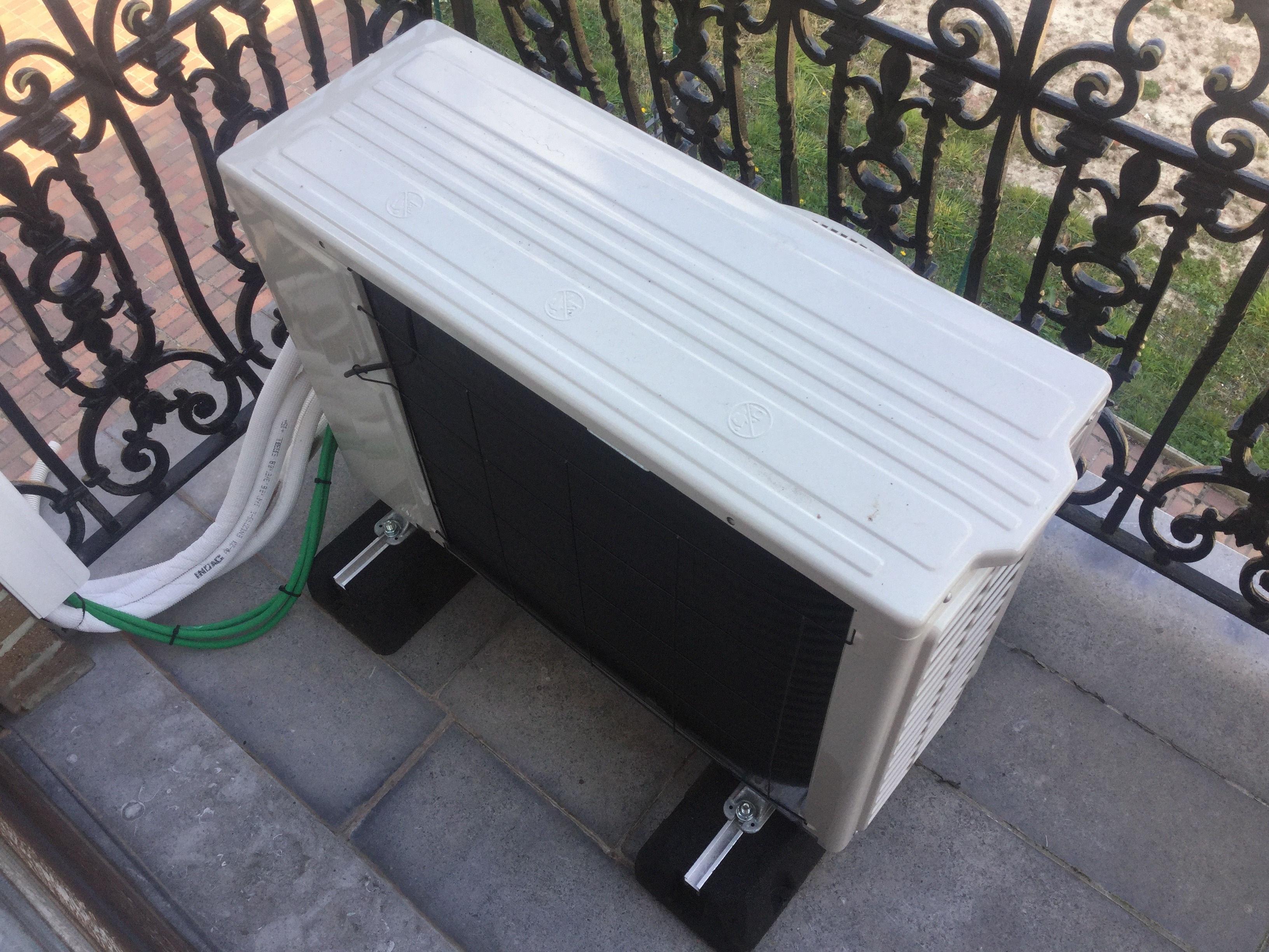

Door een vakman geplaatst.
Netjes op het balkon
Afbeeldingslocatie: https://tweakers.net/i/bVj6TE8ycUaG_0sdYKU0jf347Dk=/800x/filters:strip_icc():strip_exif()/f/image/0snhaGnlPAugdZDvH2jKsdMX.jpg?f=fotoalbum_large
Afbeeldingslocatie: https://tweakers.net/i/BAKtN8JsY8ZicCNVsZN7Ap-kzck=/800x/filters:strip_icc():strip_exif()/f/image/VTmIxiONEuSPHjkFNJcmylYl.jpg?f=fotoalbum_large
Afbeeldingslocatie: https://tweakers.net/i/NsC_tAWRGwKowqqIMd6Md7mCTsY=/800x/filters:strip_icc():strip_exif()/f/image/ZYaGZqgeih1avKhHY90OKCMN.jpg?f=fotoalbum_large
Afbeeldingslocatie: https://tweakers.net/i/i9DTg0Ox5WXSeOPiSPcPZgfHrgQ=/800x/filters:strip_icc():strip_exif()/f/image/CK8W2VQ5i8Yf29EHPst4ycgw.jpg?f=fotoalbum_large
@wendygamer Top! Gefeliciteerd! _/-\o_
Tip: nog even door de vakman witte tape rond de slangen laten doen en bij elkaar binden op deze wijze. Is het helemaal af.
Nb: het is HET balkon. 8)
[ Voor 15% gewijzigd door Verwijderd op 04-04-2020 16:19 ]

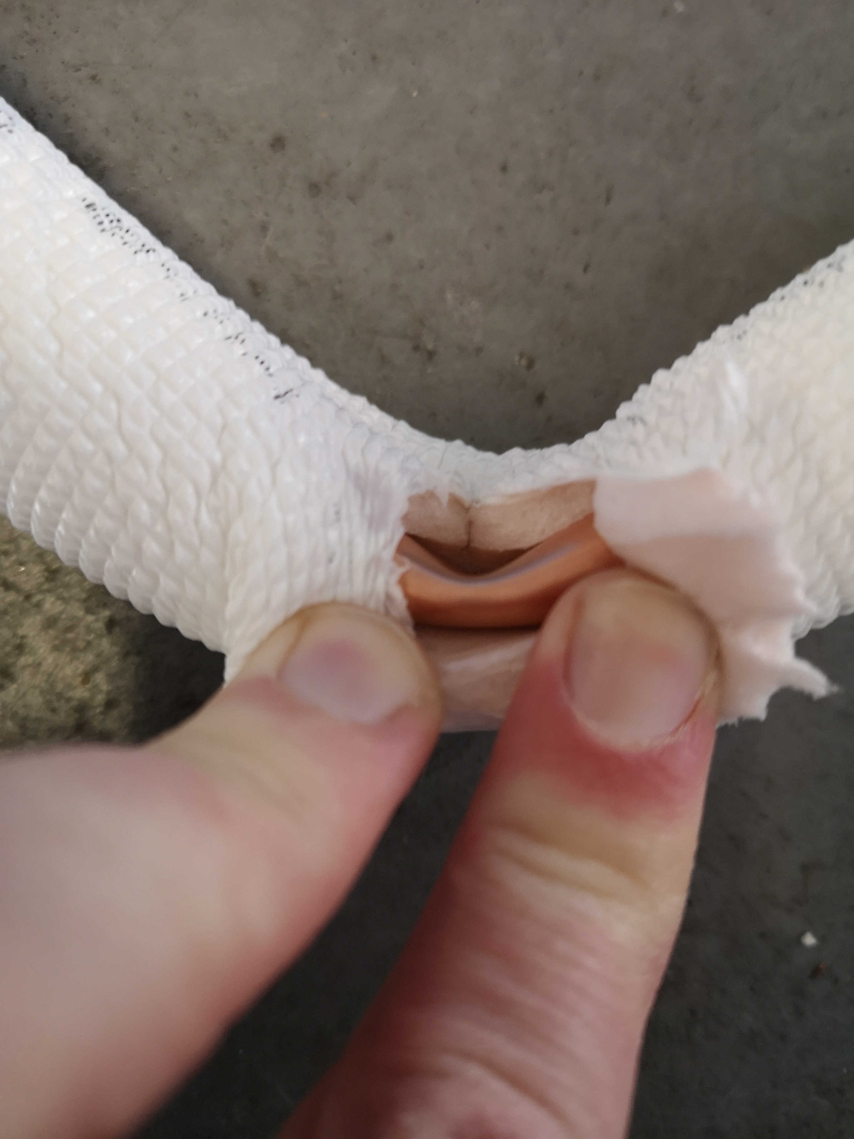

  • DeltaBlast
  • Laatst online: 04-09 14:19
Zoveel kan het dus toch niet hebben:
Afbeeldingslocatie: https://tweakers.net/i/jXomdR7NQBb4590y_NjAVe6EBI0=/800x/filters:strip_icc():strip_exif()/f/image/W0koJFObNnTdv6IHLSjn5okN.jpg?f=fotoalbum_large
Kan ik deze leiding nu weggooien? Of valt dit nog terug te hameren/knijpen/buigen somehow?

DeltaBlast schreef op zondag 5 april 2020 @ 12:31:
Die kan je helaas wel weggooien :/ Je kan ‘t wel een stukje terugbuigen maar het blijft een zwakke plek. En er komt toch 26 bar op te staan.
De truc is overigens om niet teveel op één plek in een keer te buigen. Je kan die buizen best wel strak buigen, maar over een stuk van zo’n 10cm begin je eerst op 0 en buig je die een stukje, daarna op 2cm, 4,6, 8, 10. Daarna weer buigen op 1/3/5 etc. Slow and steady. Hou je duimen ook altijd tegen elkaar aan: hoe verder je je handen uit elkaar hebt, des te groter de kans dat je er een knik in trekt.
En overigens kan je wel buigijzers gebruiken hoor. Gewoon de isolatie eraf trekken. Waar je ‘t doorgesneden hebt plak je het daarna met plakband weer dicht :).
Overigens hoeft de leiding ook niet uit een stuk te bestaan. Hier in huis hebben we bij de unit in de woonkamer ook een extra onderbreking. Uit een stuk ging het gewoon niet :).
Ik zou deze toch maar vervangen voor de zekerheid. Zelf heb ik wel eens een nylon buigveren set gebruikt, ik vond het ook moeilijk om de leiding zonder knikken te buigen.

Glashelder schreef op zondag 5 april 2020 @ 15:36:
Rrd schreef op zondag 5 april 2020 @ 16:11:
Daar was ik al bang voor. Nou ja, het is niet anders. Thanks voor de tips, maar ik heb besloten het dan maar gewoon te laten doen. Dit was een stuk leiding die was voor-geflared want ik heb daar niet de tools voor, dus ik kan er verder niks meer mee, ook niet een stukje tussenplaatsen. Misschien dat de persoon die het gaat leggen er wat aan heeft en me er wat korting op wil geven ofzo :P
Ik heb het voor de zekerheid laten plaatsen. Ieder zijn vak en zijn broodwinning. 8)

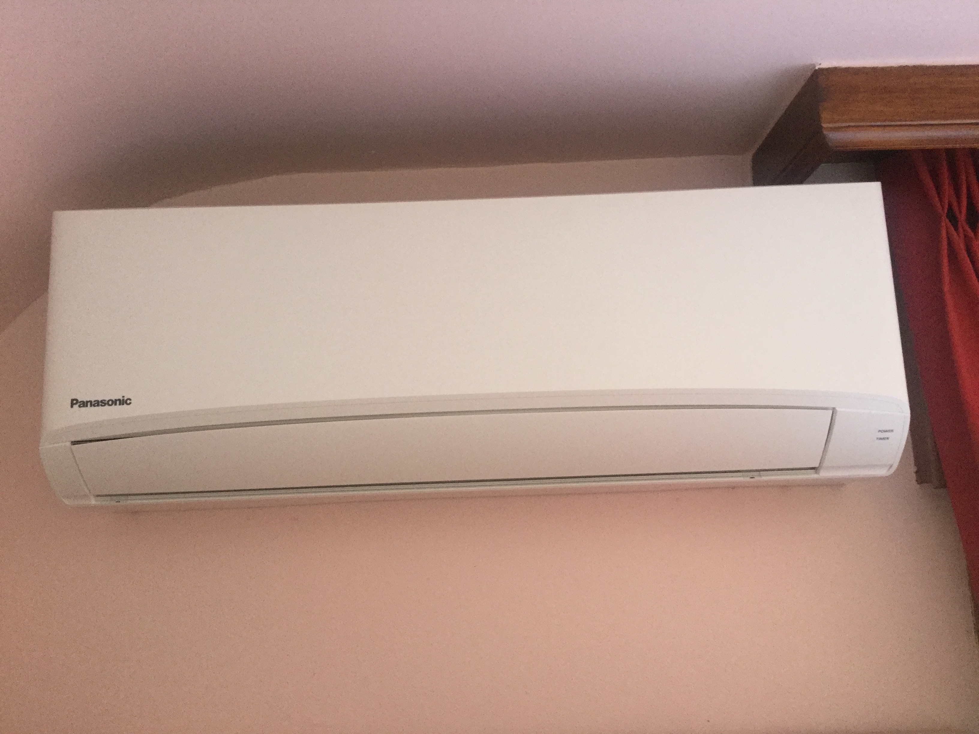

Nav. mijn post 2 maand geleden, vandaag officieel in de "airconditioning club" :)
Tevreden van de installatiefirma, afgewerkt zoals wij het gevraagd hadden. De app van Hisense werkt langs geen kanten (Google translate handleiding, heel onduidelijk en werkt ook niet) maar ik reken er nog op dat dit binnenkort opgelost zal zijn. De mail is reeds verstuurd daarvoor.
Over de werking kan ik ook nog niet veel vertellen maar werkt zoals het hoort zeker...?
De bakjes die naast de units hangen, dienen nog wit geverfd te worden uiteraard :+
Onze installatie
Afbeeldingslocatie: https://tweakers.net/i/a4VlY05Q4A6fytM7cU3jtjoGgkI=/800x/filters:strip_icc():strip_exif()/f/image/xcI86esq5Mvh7tAflgLOwb0y.jpg?f=fotoalbum_large
Afbeeldingslocatie: https://tweakers.net/i/Q7Ua_2F-WpuzVRkd-oUep6zhUk8=/800x/filters:strip_icc():strip_exif()/f/image/gKmI3TM1MPp7siEmELG19HsQ.jpg?f=fotoalbum_large
Afbeeldingslocatie: https://tweakers.net/i/0GPddRugNTFYI8y6n2OGmNY2qsE=/800x/filters:strip_icc():strip_exif()/f/image/ie0Pzz6xhNDrEqMaJTI02Vbf.jpg?f=fotoalbum_large
Afbeeldingslocatie: https://tweakers.net/i/uP0L6Q257jWZhLqaedujKXxPjy0=/800x/filters:strip_icc():strip_exif()/f/image/BnXW9UfF1lQNkBX0AIMs5PLS.jpg?f=fotoalbum_large
  • Notna
  • Laatst online: 23-10 16:37
Notna
Where are you?®
Stancke schreef op maandag 6 april 2020 @ 18:50:
Over de installatie kan ik ook nog niet veel vertellen.
Onze installatie
Netjes, maar die koelleiding zo over het dak is wel een dingetje. Er staat nog net niet een bordje naast voor de vogels met 'eat me, eat me!' Om nog maar niet te spreken wat direct zonlicht doet met de kwaliteit van de isolatie van de koelleiding.
Ik zou overwegen daar een koker oid overheen te doen. Een regenpijp in de lengte gehalveerd kan ook zodat je niets over de rand ziet uitsteken.
[ Voor 3% gewijzigd door Notna op 06-04-2020 19:00 ]

  • Stancke
  • Laatst online: 23-10 17:08
Notna schreef op maandag 6 april 2020 @ 18:59:
Ik zou overwegen daar een koker overheen te doen. Een regenpijp in de lengte gehalveerd kan ook zodat je niets over de rand ziet uitsteken.
Goede opmerking, wordt inderdaad nog wat beter beschermd.

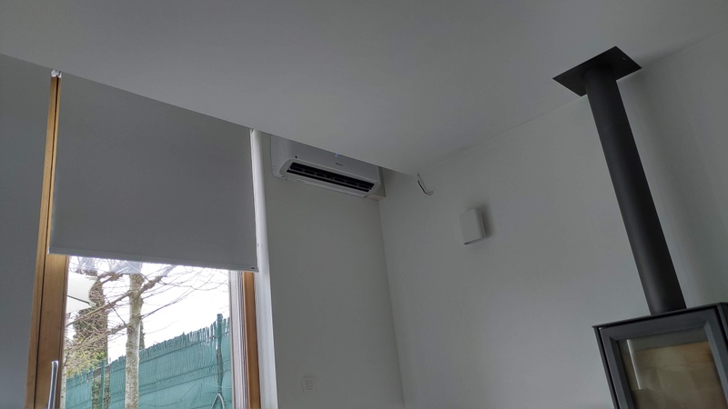

AJM schreef op vrijdag 21 februari 2020 @ 16:26:
Een update na mijn vorige post, uiteindelijk na het ontvangen van een paar offertes toch ervoor gekozen om de airco door een installateur hier uit de omgeving te laten plaatsen. Deze installateur werkt hoofdzakelijk met MHI setups dus hier ook voor gekozen.
De plaatsing van de airco in de kleine kamer toch nog aangepast na reacties hier en ook op aanraden van de installateur. In april wordt de airco geplaatst, mooi op tijd voor de zomer 8)
Hier de offerte:

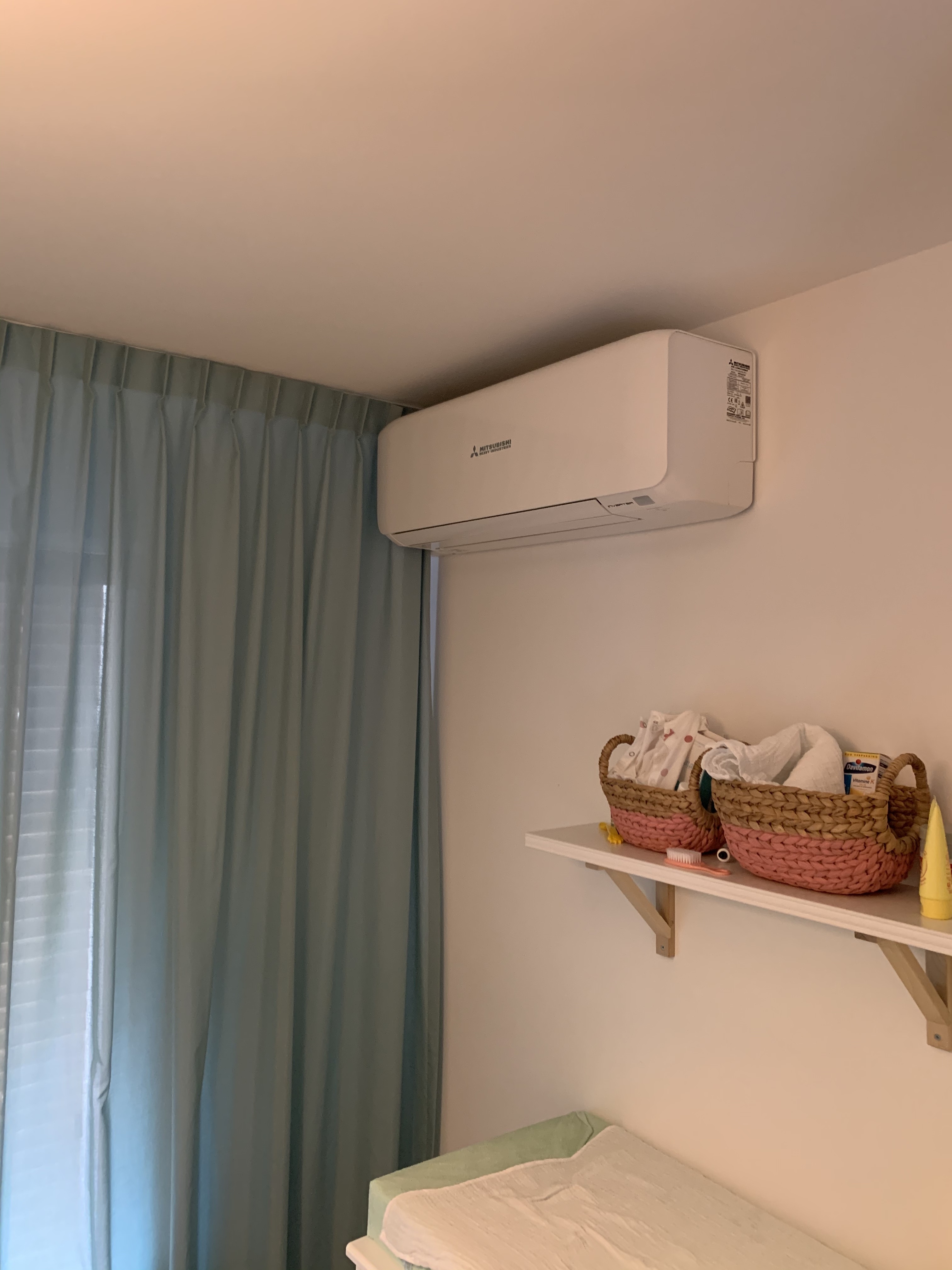

N.a.v. mijn vorige bericht is afgelopen vrijdag bij ons de MHI split unit geïnstalleerd, erg blij dat we nu airco hebben in 2 slaapkamers die op het zuiden liggen :)
Installatie ging snel, 2 man zijn een nog geen 4 uur bezig geweest, het is ook niet zo'n spannende setup verder.
Wat betreft de werking zijn de 1e indrukken zijn goed, al zijn het vrij kleine kamers dus gaat verwarmen en koelen vrij snel. Vandaag even het koelen getest in onze slaapkamer op de laagste ventilatie stand en het geluid wat de binnenunit maakt valt me goed mee.
Hierbij de foto's, qua looks vind ik deze units niet de mooiste, maarja als ze maar goed werken.
Afbeeldingslocatie: https://tweakers.net/i/KqqlP7Ld1gAxqhvweTEzrPhGAKM=/800x/filters:strip_icc():strip_exif()/f/image/eaFcNaLyrH9K6HMAXpCfqTRh.jpg?f=fotoalbum_large
Afbeeldingslocatie: https://tweakers.net/i/qkHXmoHubLo40Jv2dUSD_91VYWE=/800x/filters:strip_icc():strip_exif()/f/image/U0wbqTTrne6gzJvdH0mmpFIM.jpg?f=fotoalbum_large
Afbeeldingslocatie: https://tweakers.net/i/u_w2R5LTXuPEArPktrg6RN_nFqU=/800x/filters:strip_icc():strip_exif()/f/image/6Vj0VPmf5ofAIjXxGkWbJreO.jpg?f=fotoalbum_large

Ik overweeg een setje te bestellen in het buitenland (ik check daarvoor het andere bekende topic), maar ik vroeg mij af of mensen hier ervaring hebben met koeling over drie verdiepingen. De setup zou zijn: buiten unit op het dak, dan daaronder op zolder een binnen unit, een verdieping daaronder nog een unit (1 kamer), en daaronder (in de woonkamer) nog een unit.
We hebben op zolder twee dakkapellen, dus het leek mij slim om de buitenunit op een van die dakkapellen te plaatsen (de kant met de minste zon), of eventueel aan de zijkant ervan, maar wil niet te veel geluid hoorbaar hebben voor de buren dus misschien heeft ook daar iemand ervaring mee.
Wat ik vooral wil weten is of het plan een beetje realistisch is, het is best een grote setup, maar zou het toch wel erg fijn vinden omdat alle warme plekken zo gedekt zouden zijn.
Ik heb een setje als deze op het oog:
https://www.caldaiemurali...52rcj-7-7-12-a-a-new.html
Een tip voor een stek installateur regio Hoofddrop zou ook welkom zijn. :)
[ Voor 20% gewijzigd door i7x op 07-04-2020 14:28 ]

Beste allemaal,
Ter info, voor wie het wil weten.
Afgelopen week is mijn bestelling uit Frankrijk (Climaled) gekomen, bestaande uit de volgende onderdelen:
1 x Panasonic CU-3Z68TBE
2 x Panasonic CS-Z25UFEAW
1 x Panasonic CS-Z35UFEAW
50meter x leidingwerk + kabel
voeten voor op het dak
3 x Wifi module CZ-TACG1
Totaalpijs hiervoor, inclusief verzending, €3.420,- ex btw.
Climaled heeft mij van prima advies voorzien, en alles keurig geleverd.
Uiteindelijk blijkt alles via Portugal geleverd te worden. Bij Keroclima.pt blijkt het allemaal nog veel voordeliger te zijn.
Inmiddels alles zelf geïnstalleerd, dat valt allemaal erg mee, volgende week wordt alles in bedrijf genomen door een installatiebedrijf
