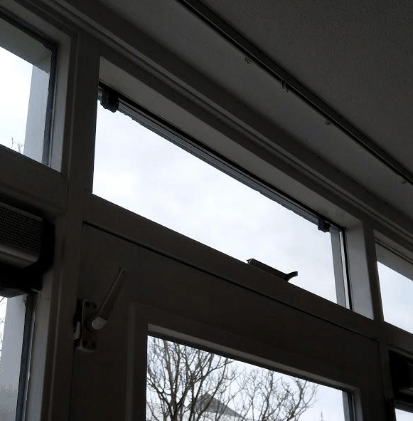

Met het oog op wat langer veel binnen zitten en de verwachting dat de komende tijd de temperaturen ook langzaam gaan oplopen ben ik eens gaan rondkijken naar het aanschaffen van een airco.
Een struikelblok is dat we in een huur appartement wonen waardoor het laten installeren van een fatsoenlijke split unit airco niet echt een optie is.
Daarom ben ik me eerst gaan verdiepen op mobile airco units. Hierbij loop ik echter tegen het volgende struikelblok, waar gaat de slang naar toe. Qua afvoer van warme lucht de keuze heb uit een frans balkon met een deur die naar binnen toe opengaat of het klap raampje er boven.
Afbeeldingslocatie: https://tweakers.net/i/_Jfsow4aFYamip29lrZXN2JnBOw=/f/image/YkBtfUMBHiPP0kS9xRqS4uAI.png
De eerste is niet ideaal omdat ik dan een hoop fratsen moet uithalen om de boel goed te isoleren als de deur open staat.
Het klapraam leek me nog een goede optie maar ik kwam er al snel achter dat bij de meeste mobiele airco's het verschil tussen de airco en het uiteinde van de slang niet meer mag zijn dan een tiental centimeters.
Niet echt een optie dus tenzij ik de mobiele airco op de één of andere manier hoog weet te plaatsen.
Nu kwam één model tegen van Eurom de AC2401 die qua bevestigen ideaal zou zijn voor in een klapraampje boven een deur.
Deze lijkt voor caravans en dergelijk bedoelt te zijn en dat is ook te zien aangezien de fabrikant aangeeft dat de unit geschikt is voor 16 m3 wat niet echt veel is.
Nu heb ik geprobeerd te zoeken naar vergelijkbare modellen van andere fabrikanten en heb niet echt veel geluk gehad. Mijn vraag is dus in feite, zijn anderen wel bekend met vergelijkbare modellen die geschikt zijn voor grotere ruimtes? Of aanvullend, wellicht heeft iemand anders een creatief idee voor het plaatsen van een airco.

nadeel van de eurom is dat de delen echt aan elkaar vast zitten.. dus 1 van de 2 delen moeten door je raampje passen...
verder heb ik vorig jaar met de eurom thuis wat getest. (ik heb hem voor in de caravan..)
het koelt wel wat af op de thermometer.. maar wat denk ik de grootste verlichting bracht is dat de luchtvochtigheid onderuit ging..
nou sloot mijn deur voor geen meter met de slang er door (raam zou kunnen mits ik de buitenunit op een custom pootje zou zetten) maar dat was me teveel werk:+
verder heeft eurom ook nog de AC7000 die is tot 65m³

denk dat je te weinig hoogte hebt.
Maar als het past of misschien op een andere plek is het wel helemaal top denk ik.

Volgens mij mis ik wat in je link want ik krijg een plaatje te zien van een situatie waar men een gat in een muur heeft geboord. Dat kan dus nadrukkelijk niet omdat we huren.
  • FRANQ
  • Registratie: Juli 2017
  • Laatst online: 23:53
@Creesch
Ja dat is wel wat ik bedoelde.
Maar dacht door een houten paneel heen in het boveraampje.
Maar had nog even zitten kijken en hij is bijna 500mm hoog, dus weet vrij zeker dat het niet past.

Ah helder. Ben er ondertussen achter dat dit type een zogenaamde "monoblock airco" is, alleen nog niet direct verder geluk gehad met iets vinden wat daar zou passen.

Daar heb ik ook over gedacht, maar volgens mij is de afstand van de grond tot aan het klapraam te groot om dit realiseren. Tenminste, als ik de diverse handleidingen van units die ik heb opgezocht goed interpreteer.
Om nu de hele deur op deze manier te behandelen gaat me dan weer wat te ver.
