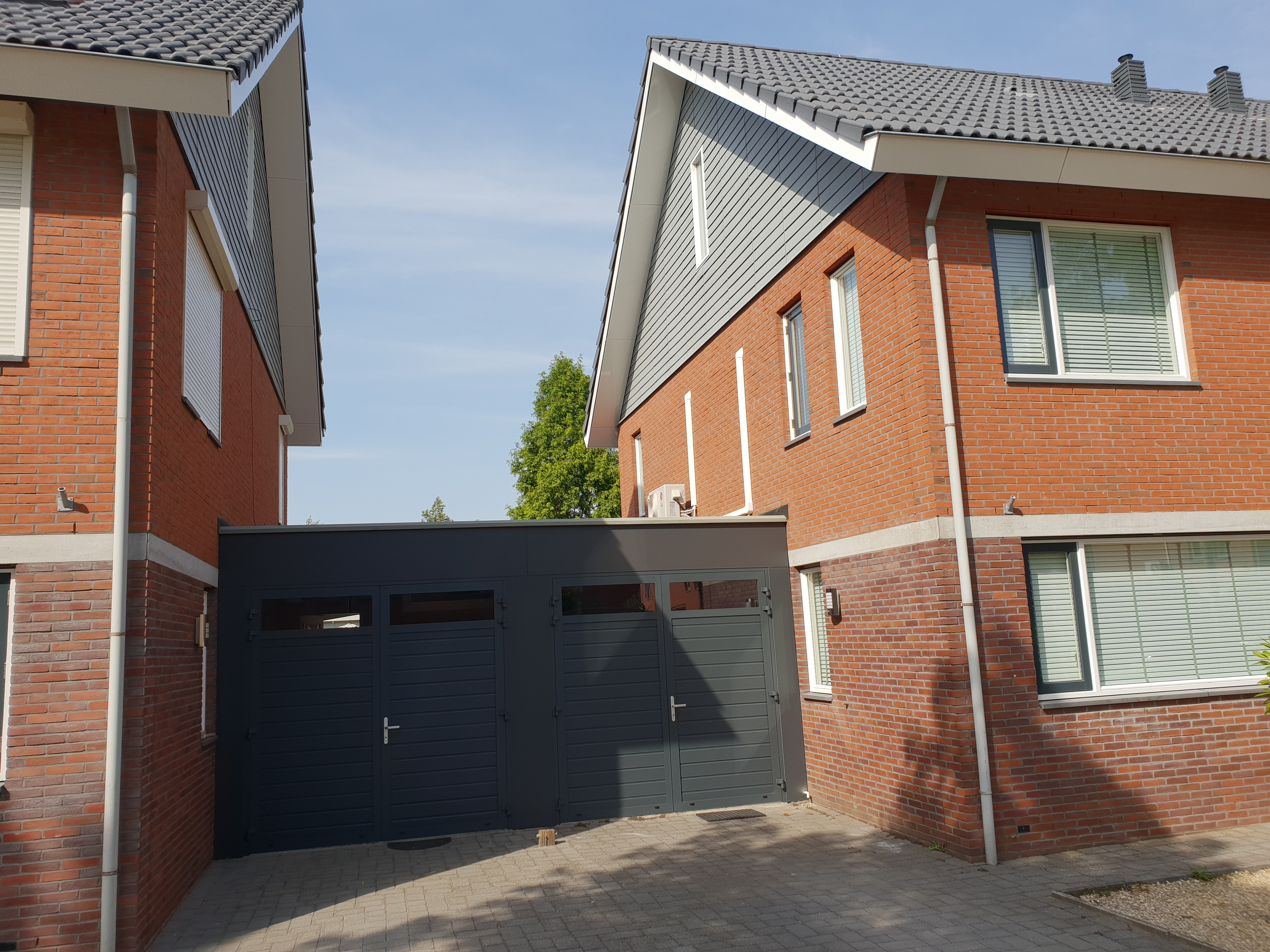

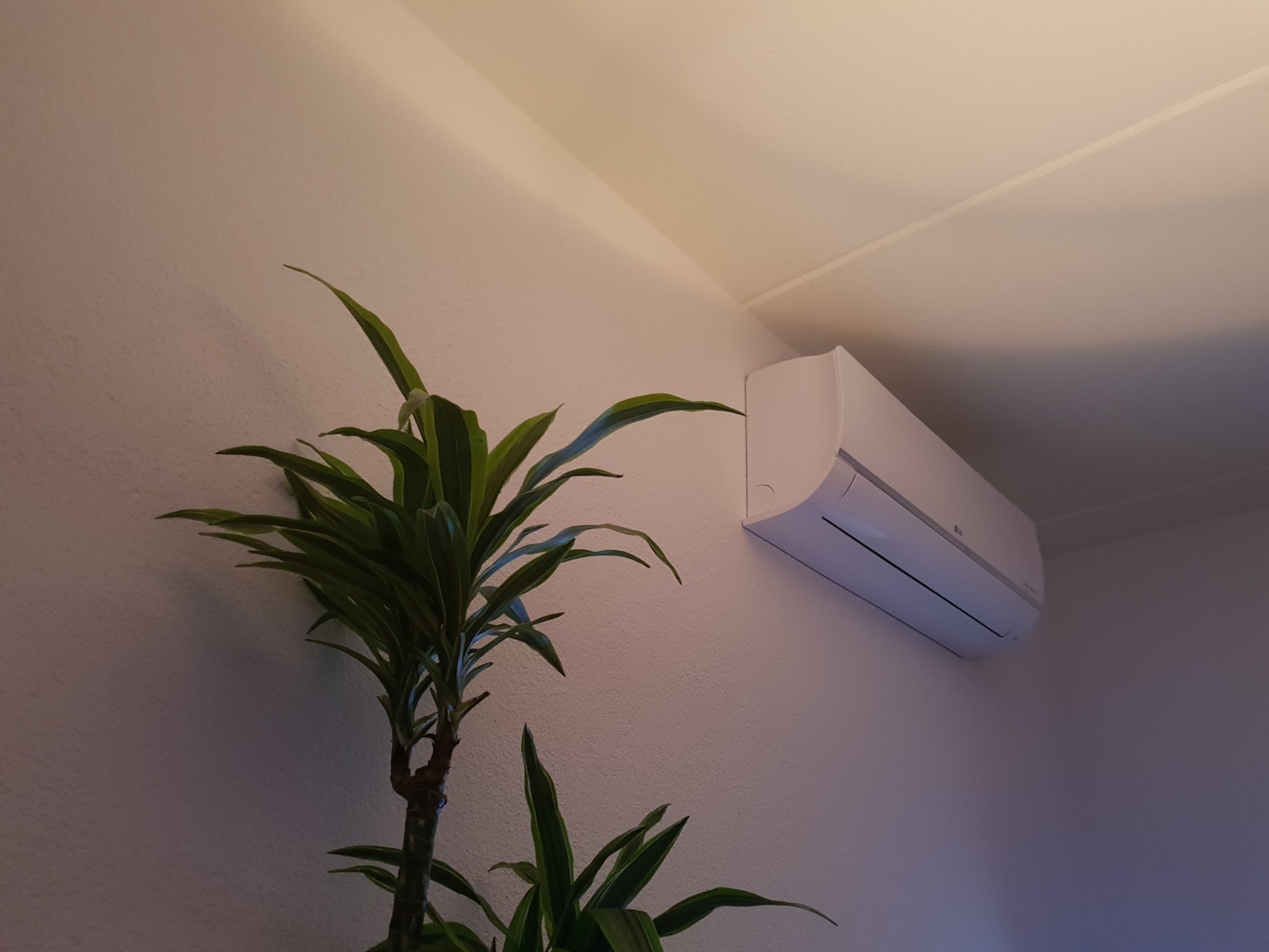

Woensdag contact gehad met de airco boer ivm naar voren halen plaatsing datum (gelijktijdige montage met de buren, 80 plus en vol in paniek voor lockdown). Zou in eerste instantie de 25ste zijn maar zou eventueel vervroegd kunnen worden naar maandag en gister avond werd ik gebeld of vandaag ook goed was.
Na de installatie bij de buren was hij bij mij begonnen aan de binnen unit en nadat hij de afvoerslang en elektra had gedaan ging hij weg want hij had geen airco slang meer... (best vaag, maar oké). 20 minuten later had hij toch nog een hele doos ergens gevonden en ging hij verder met de montage. Alles is nu goed aangesloten alleen nog wat kabelgoot. Deels mijn schuld omdat ik de plaatsing anders wou dan in eerste instantie besproken.
Er is wel een zwaardere unit geplaatst dan besteld omdat die niet leverbaar was.
WLAN module aangesloten en nu tegen Siri schreeuwen dat de airco aan moet :)

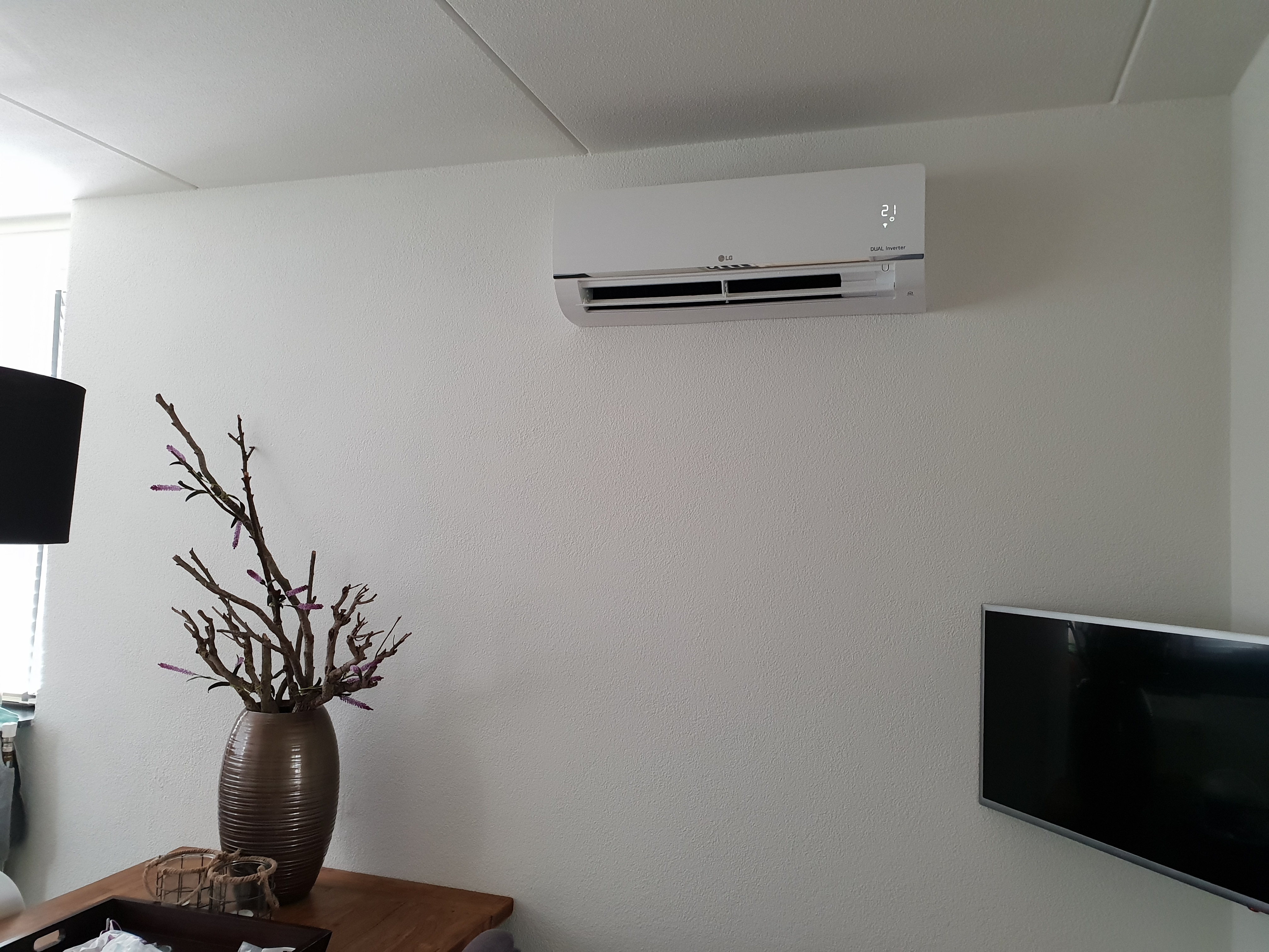

  • renzo4000
  • Laatst online: 20:03
Ik zuig het toch echt niet uit mijn duim, sochtends om 9:30 begonnen en rond 14:30 klaar. Alles volledig gemonteerd en netjes opgeruimd. En ja met twee man die perfect op elkaar ingespeeld zijn.
Afbeeldingslocatie: https://tweakers.net/i/k0uMWD7ayGgflP5dUIH77N5vxsQ=/800x/filters:strip_icc():strip_exif()/f/image/Ra7KIPP9olfIMx4cAuwdMcXg.jpg?f=fotoalbum_large
Afbeeldingslocatie: https://tweakers.net/i/S7jyS3dQjvezZfWLUkN1PQUCOKY=/800x/filters:strip_icc():strip_exif()/f/image/dvh4aADlDlNvKkcnQnE0WyC9.jpg?f=fotoalbum_large
Afbeeldingslocatie: https://tweakers.net/i/mhuwFT167SfWzp9nQjfbBTpqswY=/800x/filters:strip_icc():strip_exif()/f/image/tVAaobJWBWzIPHtVclBINi3N.jpg?f=fotoalbum_large

Bluepanther7 schreef op vrijdag 27 maart 2020 @ 19:19:
Ik heb een offerte voor precies hetzelfde voor €4.740, maar hier zit dan ook 2 jaar tussen, is dit een reële prijsstijging?
LG Multi split voor €4.740
1x MU3R21
2x PC09SQ
1x PC12SQ
Daikin multi split voor €5.630
DAIKIN
1x 3MXM52
2x FTXP25
1x FTXP35
Daikin single split met wifi voor €6.000
2x FTXF25 / RXF25
1x FTXF35 / RXF35
Mitshubishi HI multi split voor €5.565
1x SCM50ZS
2x SRK25Z
1x SRK35Z
Alle offerte's zijn incl installatie , 3 gaten boren en een dakdoorvoer door de garage, maar excl. het aanleggen van een electrische groep.
Huis uit 2000 met B label (warmte krijg ik er niet uit in de zomer).
Woonkamer met open keuken: 120m3 min keukenblok/kasten van 6m3 = 114m3
Slaapkamer A: 28m3 min losse kasten van 4M3 = 24m3
Slaapkamer B: 27m3 min inbouwkast van 4M3 = 23m3
Aan de achterzijde van de woonkamer heb ik 5m schuifpui + ruiten van 2m hoog op zuid met een zonnescherm.
Ik heb helaas pas een nieuwe CV ketel door onwetendheid, maar wil wel gaan experimenteren met de unit in de huiskamer om ook te verwarmen.
Ik neig naar de LG multi split door de prijs en neem aan dat een LG net als Daikin ook prima kan verwarmen?
Verder vraag ik me af of de 2,5kW geen overkill is voor de slaapkamers, zeker als ik de rest van de bovenverdieping misschien niet mee ga koelen.
Dit is alleen een badkamer en een kleinere logeer/kantoor kamer.
Ben al maanden af en toe aan het lurken hier en ik ben een twijfelaar, maar wil nu snel een beslissing gaan nemen, met die 40 graden vorige zomer was het geen pretje.
Die Daikin en MHI zijn te duur iig. Kan goedkoper. Ik heb FTXM 3 binnenunits en 2 buiten units voor €5800,-
FTXF zou goedkoper moeten zijn. En voor MHI was ik voor ik meen €5150,- klaar geweest.
Slaapkamers gewoon een 2 hangen. NB: ik heb op 1 slaapkamer op zuid nu een 2,5 hangen en met de deur open kan ik gewoon 1 hele bovenverdieping verwarmen. Koelen heb ik nog geen ervaring mee. Ik zet gewoon alle deuren open.
WBT verwarmen zou ik goed naar de specs kijken. Koelen kost geen drol aan stroom, verwarmen is een andere zaak en zeker bij lage buiten temperaturen. Zie hier: Huis verwarmen met een lucht/lucht warmtepomp
