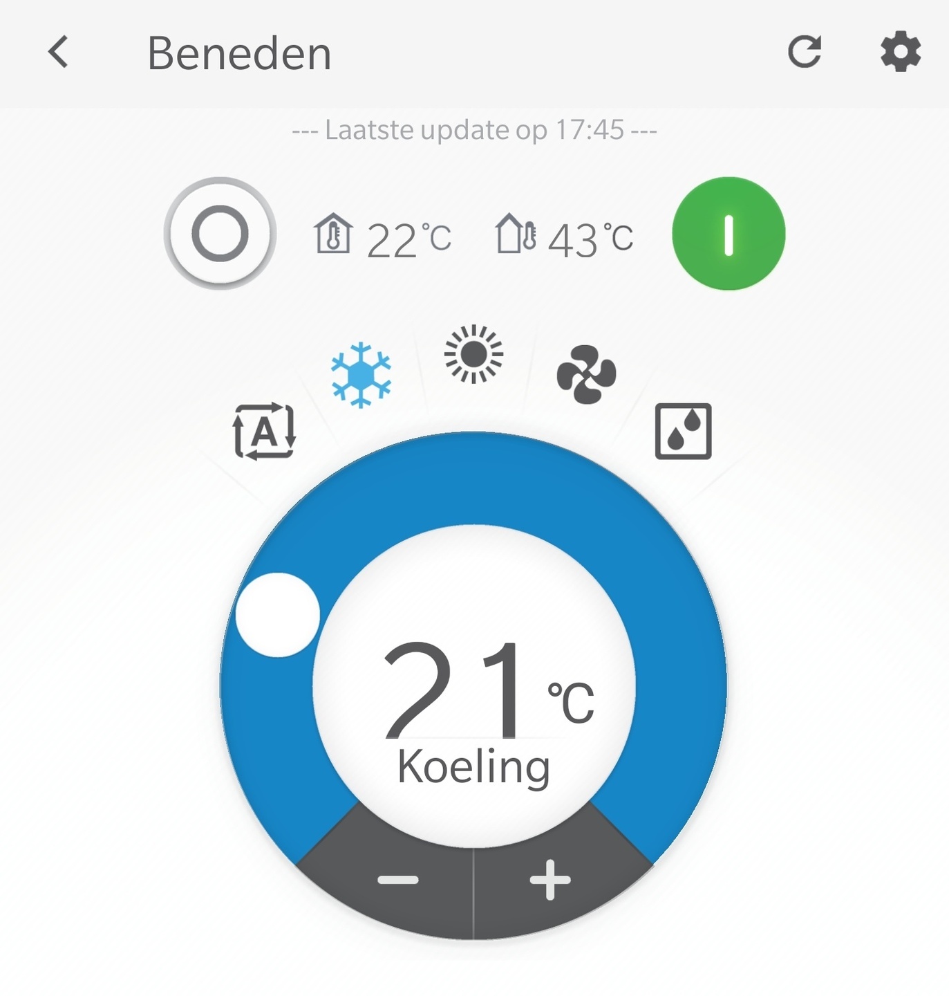

  • CodeIT
  • Laatst online: 20-10 20:27
CodeIT
Code IT
NeutraleTeun schreef op woensdag 24 juli 2019 @ 19:21:
Simpele vraag voor de kenners.
Mag/kan ik er vanuit gaan dat als ik een unit op de zolder zet (boven het trapgat) dat deze dan de 3 slaapkamer er beneden tot een behaaglijke temperatuur kan koelen/verwarmen?
Ik heb hier sinds 2 weken een 3.5kW unit in het trapgat hangen op de 1e verdieping (huis heeft 1 verdieping en plat dak, totaal 350m3). De airco is primair voor 4 kamers boven.
Ik heb de unit ingesteld op 22 graden en staat continu aan. De kamer boven het verst bij de airco vandaan werd gisteren max 25℃ Zonder airco werd het daar 35+..De overige kamers zaten rond de 23℃.
Omdat koude lucht daalt is het in de hal beneden 'koud'. Als de deur naar de woonkamer open staat wordt ook de woonkamer gekoeld. Deze is gisteren max 23,95℃ geworden. Zonder airco werd het hier 28℃.
De airco heeft gisteren in totaal 14.4kWh verbruikt.
Dus om je vraag te beantwoorden. Ik denk dat koelen goed gaat. Verwarmen kan ik nu niets over zeggen, maar ik denk dat dat minder werkt omdat warme lucht stijgt. Je zult vooral een hete zolder krijgen.

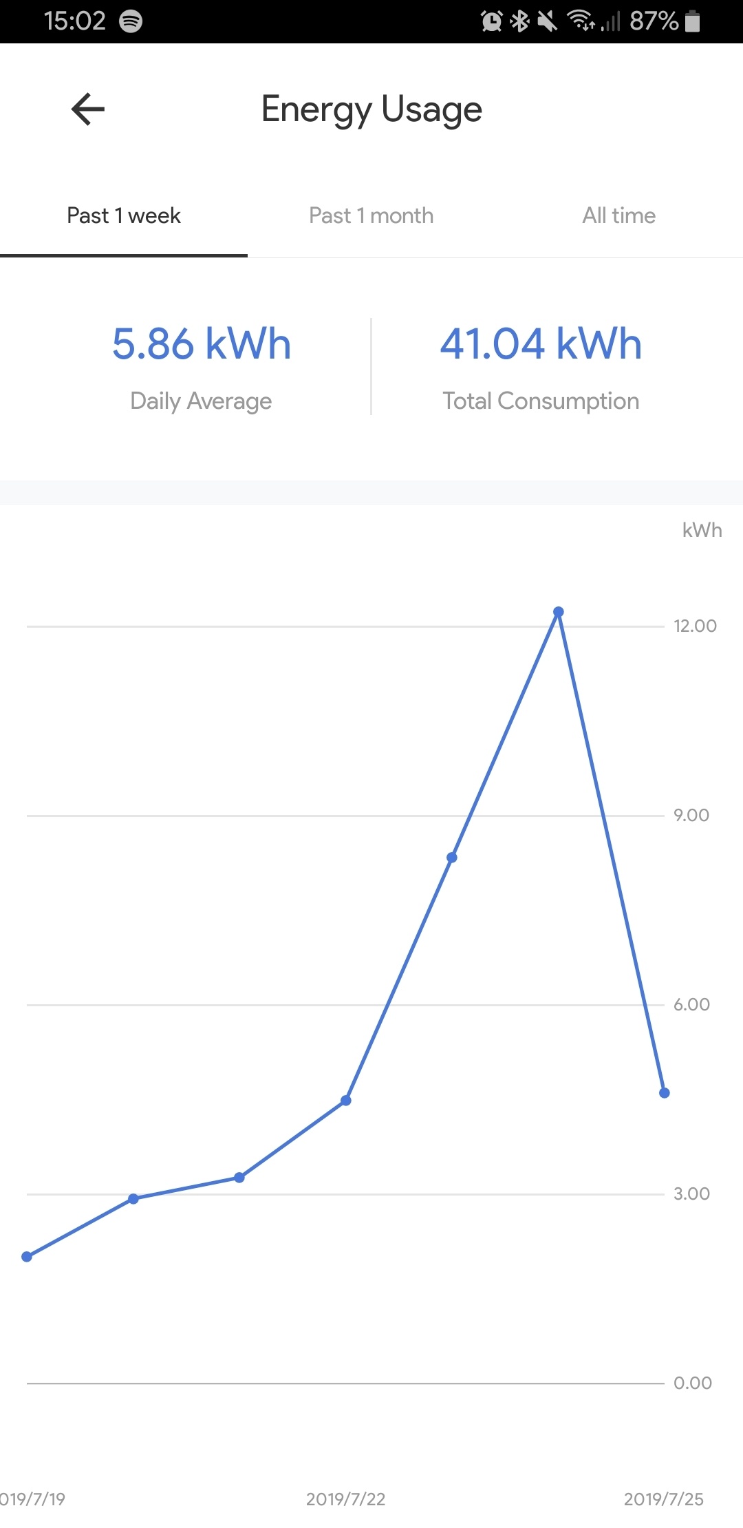

  • PentaClover
  • Registratie: September 2018
  • Laatst online: 11-10 18:08
Airco draait hier ook alweer een paar dagen als een zonnetje :*) om het huis te koelen.
In de nacht van zaterdag op zondag heeft hij nog even staan twijfelen of hij nu aan of uit wilde zijn, maar vanaf dat moment is hij niet meer uit geweest.
Vermogens vraag neemt duidelijk toe met de toenemende buiten temperatuur, de spike op de 22e komt omdat de logeer kamer unit tot die tijd nog uit stond en toen aanging terwijl de kamer al een paar graden opgewarmd was waardoor die unit extra vermogen vroeg.

  • renzo4000
  • Laatst online: 00:37
Hier ook lekker aangenaam in huis :p.
Gisteren bijna 13kw aangetikt met gecombineerd gebruik van 1x 3,5 en 2x 2,5kw units. Best netjes voor wat je ervoor terug krijgt (comfort en goede nachtrust).

Hilarisch; blijkbaar meet Daikin niet boven de 39 graden aan de buiteunit :') :D
De app geeft 39C en een pijltje omhoog aan. Ook de API geeft niet meer dan 39.5 graden terug oOo
Xbox Live ID:Notna8310
Ik zag het gisteren ook, dacht bij mijzelf vandaag worden de temperaturen nog hoger dus zal er wel een keertje +39 graden gemeten worden...

  • BizzieBis
  • Laatst online: 17-10 21:12
Notna schreef op donderdag 25 juli 2019 @ 16:58:
Bijzonder; welke unit? (2MXM40M hier)
2MXM50M, pas 2 dagen in gebruik. Ondanks de extreem hoge buitentemperatuur presteert ie uitstekend.
Zelfs nu nog behoorlijk warm:
Afbeeldingslocatie: https://tweakers.net/ext/f/6jz9ysLiyLwYd4rz8tspUQeS/thumb.jpg
[ Voor 26% gewijzigd door BizzieBis op 25-07-2019 17:47 ]

BizzieBis schreef op donderdag 25 juli 2019 @ 17:44:
Grappig. Vraag mij af of dat komt door een nieuwe versie van de online controller (hardware revisie + firmware) of echt de unit zelf. Ik vermoed de eerste.
