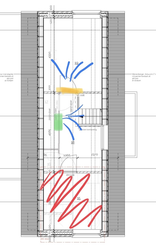

@Erik_F Plaats anders even een (zelfgemaakt schets?) van je boven verdieping en mischien dat anderen ook mee kunnen denken en kunnen helpen, ik ben technisch aangelegd maar ben nog geen airco professional helaas. als de boven verdieping goed geisoleerd is (aka geen kieren waar koude buitenlucht vandaan komt) dan hoef je je geen zorgen te maken.. Mijn boven verdieping is beter geisoleerd dan de woonkamer 8)7 .. ik heb in de woonkamer een deur zitten en met de winter als ik mijn hand langs de deur randen ga dan bevriest mijn hand zowat :-( dus jah mijn 2,6 draait continu om die koude lucht weg te krijgen dus niet echt ideaal en ondanks dit zat ik toch nog rond de 19/20C volgens CV temperatuur meter.. Maar wil dus een stapje hoger in de woonkamer zodat deze niet continu full time hoeft te draaien en dan even de deur aanpakken met wat isolatie tape :'(

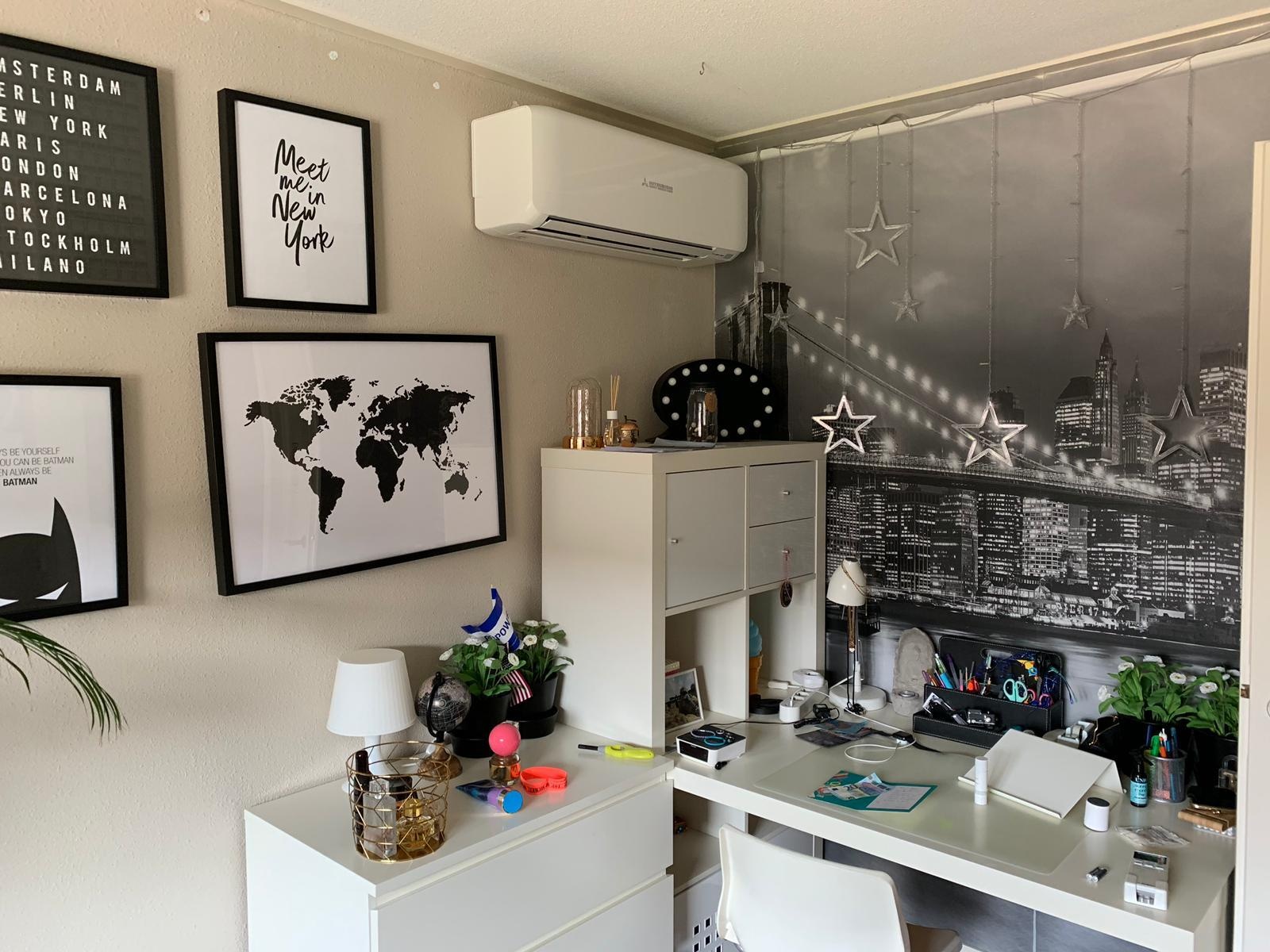

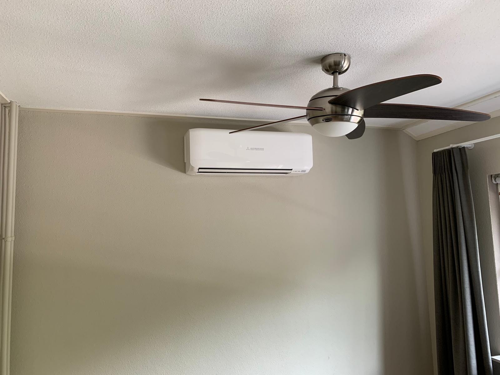

Vandaag wordt bij mij een Mitsubishi Heavy Industries SCM 40 ZS-S buitenunit en twee SRK 20 ZS-W geinstalleerd! Net op tijd voor de hittegolf van volgende week, die komt toch? ;)
Ik heb gekozen voor de leverancier www.aircovoorinhuis.nl
PSN: PcDCch

Zo, het hangt allemaal en het werkt ook nog. Om 8 uur begonnen met koffie en om 11.30 was alles klaar en weer op de plek. Hieronder wat foto's van het systeem.
Afbeeldingslocatie: https://tweakers.net/ext/f/mjiLZ8IoU0NmSrjSbMV7edoO/thumb.jpg
Afbeeldingslocatie: https://tweakers.net/ext/f/Ws4t9G9SWeAeWU6meGpuKYAC/thumb.jpg
Afbeeldingslocatie: https://tweakers.net/ext/f/wDP5acz8ZgHbtzHjw6XIeHao/thumb.jpg
Afbeeldingslocatie: https://tweakers.net/ext/f/7VePSJH61ecQlacHCoPmkXmG/thumb.jpg

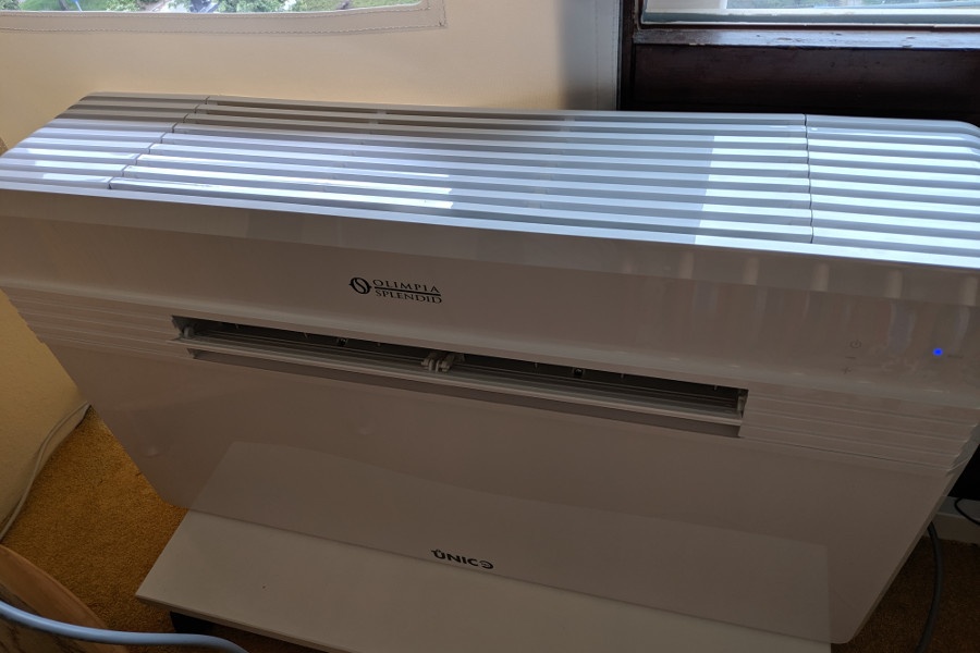

Inmiddels is mijn airco binnen! Net op tijd, als ik de weersverwaching voor volgende week zie :)
Het is de Unico Pro Inverter 12 HP A+ geworden, wat ik al in een eerdere post had gemeld. Wat een groot ding is het! Ook al kan je de afmetingen op de productpagina wel zien, het is heel wat anders om dat ding in het echt te zien. Helaas ben ik er wel snel achter gekomen dat het toch niet op de plek van het klapraampje gaat passen. Wat ik niet had kunnen lezen (handleiding stond op dat moment nog niet online), was dat er aan de bovenkant een klep zit met daarachter het luchtfilter. Met de beperkte ruimte die ik daar zou hebben, zou dat dus nooit gaan lukken om elke 2 weken (volgens de handleiding) te reinigen. Eruit halen zou misschien nog wel lukken, maar op de tast het filter terugzetten zag ik totaal niet zitten. En bij nader inzien heb ik ook wat twijfels aan de draagkracht van de plek waar ik de airco wilde gaan ophangen, dus moest er een andere oplossing gevonden worden.
Mijn vader is op het idee gekomen om dan de balkondeur open te zetten en er een zeil voor te doen om op die manier toch de buitenlucht buiten te houden. Twee gaten erin voor de aan- en afvoer, goed uitlijnen en draaien maar!
Afbeeldingslocatie: https://tweakers.net/ext/f/wFkpkA0g006TDB3wTNrM3rQS/medium.jpg
Geluid vind ik tot nu toe enorm meevallen, binnen is het wel te horen natuurlijk, maar ik had veel erger verwacht. Op de maximale stand is het geluid minder hard dan bijvoorbeeld een losse ventilator (ook op de maximale stand). Buiten is de airco amper te horen, wat best wel apart is omdat mijn verwachting was dat dat wel eens een probleem zou kunnen vormen. Datr valt dus allemaal mee! Stroomverbruik ligt op die maximale stand tegen de 700 watt.
En dat is gelijk iets waar ik tegenaan loop. De specificaties geven twee waarden op qua koeling. De ene geeft 2,2kW aan, de ander 3,4kW. Met een EER van 3,1 en verbruik van 700 watt, dan klopt die 2,2kW zo ongeveer wel. Maar het is in feite een 3,4kW model, dus dat zou toch wel lekker moeten zijn op die echt hete dagen. De handleiding heeft het over een zogenaamde "Energy Boost" modus:
Afbeeldingslocatie: https://tweakers.net/ext/f/vnUVkf1xkGZRIgNTdCgqAENj/medium.jpg
Zou dat daarover gaan, om de maximale koeling te verhogen van 2,2kW naar 3,4kW? Er zou dan een setting aangepast moeten worden door middel van de juiste waarde selecteren in de configuratiemodus, plus er moet een jumper verwijderd worden. Het staat er voor mijn idee best wel wazig, maar misschien kent iemand hier zoiets?

Mozart schreef op donderdag 18 juli 2019 @ 12:12:
Hah! Zelfde binnen units als die ik heb. Werken goed hoor :) Ik heb ook de wifi units laten installeren, dat is in het begin een beetje gefriemel en de app is ook niet de beste kwaliteit, maar het gemak om op het werk alvast de airco aan te zetten overtreft al dat ongemak ruimschoots.
Vele koele zomerdagen gewenst :)
stoor je niet aan die witten goten op de gevel ? hier thuis zie buiten niks en binnen huis loopt het door een koof :)

Zo, de eerste nacht met airco is achter de rug. Het was lekker koel in de kamer.
Wel twee dingetjes:
1. Hij maakt meer lawaai dan ik had verwacht, ongeveer te vergelijken met een stille plafondventilator.
2. Het groene lampje op de unit is best wel fel als alles donker is
Hoe zit dat bij jullie units? Plak je iets over het lampje of haal je in de unit een stekkertje los of doe je helemaal niks ermee?
Verwijderd schreef op vrijdag 19 juli 2019 @ 07:44:
hier staat hij gewoon sinds de instalatie 24/7 aan zo verbruikt hij de minder energie :)
Nee, ik vind het wel netjes staan en ik zie het alleen als ik thuis kom, verder niet.

Mozart schreef op vrijdag 19 juli 2019 @ 07:45:
Wel twee dingetjes:
ik heb een panasonic die is echt fluister stil de helft van een ventilator op de zachtste stand in de silentstand (buiten unit hoor ik niet eens als k op 1 meter afstand sta in het begin keek ik wel eens of die wel draaide )
hier moet ik echt goed kijken of het lampje brand valt hier dus totaal niet op.
zo kan je het ook bekijken :P mij zou dat storen.

Ik ben ook benieuwd naar wat de ideale situatie is voor onze binnenunit op zolder (5kW).
Op de overloop is een verlaagd plafond en zou hij op 1.80m komen te hangen. Aangezien de binnenunit vrij fors is, hangt hij daar esthetisch gezien niet heel mooi. Maar vanaf die plek pakt hij wellicht wel de 1e verdieping nog mee..?
Op de grote kamer is een spits dak en kan hij mooi hoog boven de deur hangen. Maar koelt hij dan alleen die ruimte of ook de overloop en de 1e verdieping nog mee?
Afbeeldingslocatie: https://tweakers.net/ext/f/zBt1fQhnuIB2rA2gcm8TWhBZ/thumb.jpg
Wat zouden jullie doen?

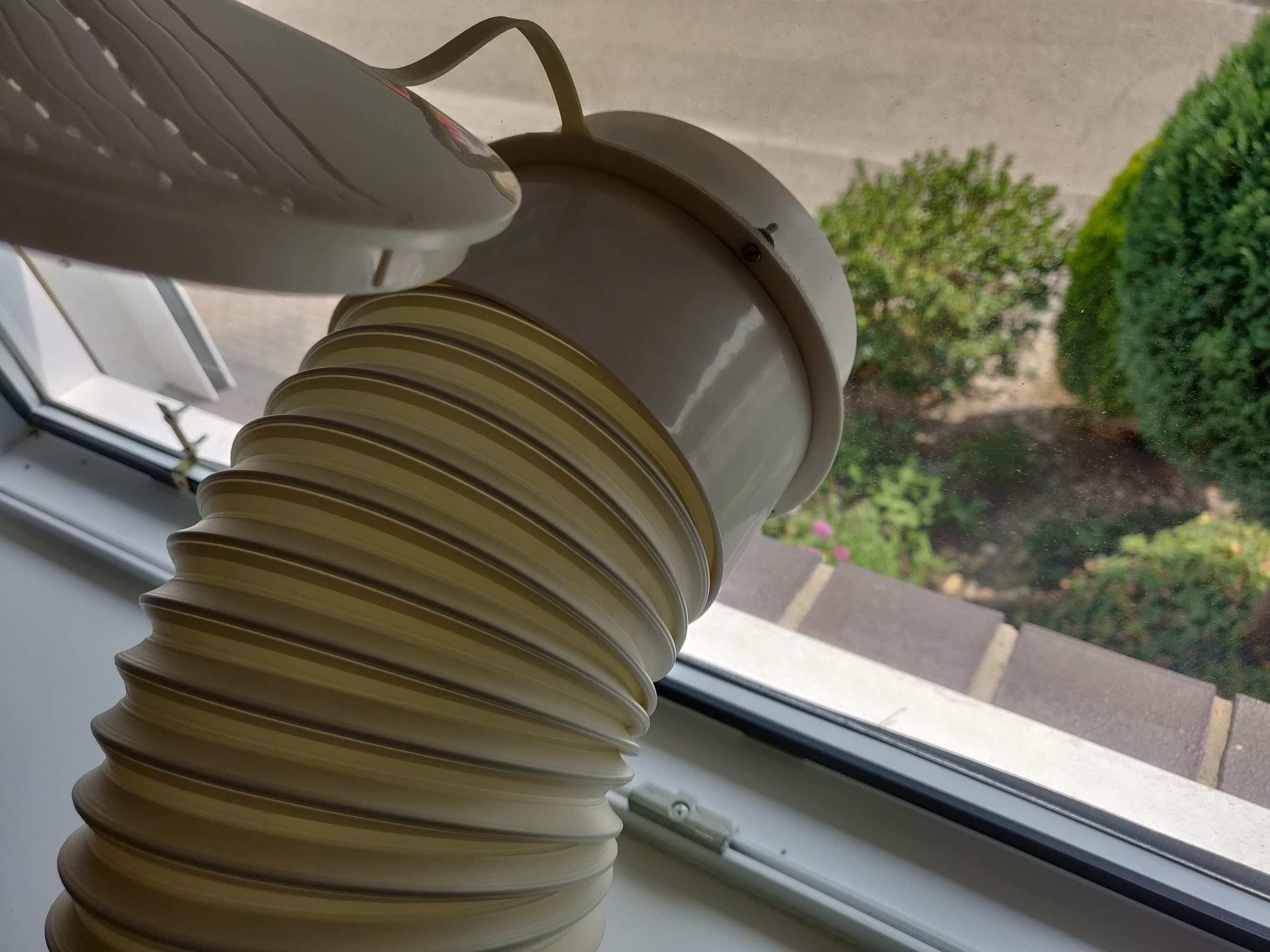

Ik heb sinds vorig jaar een portable airco (I know, niet efficient, maar een vaste was in mijn geval helaas geen optie). Nu heb ik eens zitten kijken, en gezien dat de invoer van lucht die naar buiten geblazen wordt gescheiden zit van de toevoer voor de blazer.
Nu wil ik hier een 2e slang aan monteren om ervoor te zorgen dat ik niet steeds warme lucht het huis in trek. Op internet heb ik hier vaker mods van zien langskomen, en die doen dit meestal met een simpele kartonnen doos waar ze een gat voor de luchtslang in maken, en dit aan de airco ducttapen.
Nu heb ik voor de uitlaat een mooi scherm gemaakt voor in de ruit, waar de slang in klikt. Deze heeft ook een klepje op het gat zodat ik dat scherm in warme momenten kan laten zitten in de ruit, ook als de airco eventjes niet is aangesloten.
Ik wil dus nog zo'n uitlaatklep hebben voor die mod uit te voeren, maar ik kan ze los niet vinden (Deze zat bij de airco). Iemand een idee waar ik deze kan krijgen?
Zo ziet die klep er uit:airco aansluiting

zoiets? (zoekterm Google = "muurflens klep")
https://www.fiyo.nl/delon...koo&utm_medium=affiliate+
[ Voor 13% gewijzigd door Bushie op 19-07-2019 13:06 ]
  • Robbiedobbie
  • Laatst online: 17:37
Dat is exact wat ik nu heb! Dankjewel :D
Ik zat duidelijk op verkeerde termen te zoeken zoals "muurklep luchttoevoer" etc

beste mede tweakers,
Ik heb op de eerste verdieping een 5.2 kW split unit airco staan die naar mijn kamer en kinder kamer blaast.
Nu zou ik ook graag de benedenderdieping hiermee willen koelen (overdag wanneer niemand bovenhuis gebruikt).
Hebben jullie ideeën hoe ik de luchtstroom die uit de airo komt 90 graden kan keren zodat deze de trap af naar het benedenhuis loopt?
Ik dacht aan een gebogen plastic kap voor de airco plaatsen en die naar de trap richten, maar hoe zou ik hem dan moeten plaatsen, waar zou ik zo een ding vandaan moeten halen.
Iemand idee-en of tips?

said006 schreef op maandag 22 juli 2019 @ 15:06:

Het beste kun je de lamellen direct naar beneden zetten, de koude lucht zakt wel. Werkt denk ik net zo goed en ziet er niet zo rampzalig uit :P

Dat lijkt er inderdaad wel op, alleen zijn deze voor het verspreiden van lucht in dezelfde richting en niet voor het dirigeren van lucht naar de rechterkant bijvoorbeeld (of de ene arm zou veel langer moeten zijn dan de andere arm, dan zou het wel weer lukken. Zie foto.
Afbeeldingslocatie: https://i.imgur.com/51v32Et.png

Ik snap dan even niet wat het probleem is, welk model airco heb je? Heb nog nooit een airco gezien waarvan je 'm niet kan richten. Er zitten ook lamellen in de unit, met de afstandsbediening of handmatig afstelbaar.
Deze airco heb ik.
https://www.midea.bg/en/m...-inverter-air-conditioner
Het windbereik met het verschuiven van de lamellen is de bereik zoals boven aangegeven, dus ook met de lamellen helemaal rechts geschoven, komt hij net niet naar de trap toe.

@said006 ik wens je veel succes... heb dit zelf ooit ook geprobeerd te bereiken
Wat ik gedaan heb was echt een orkaan ventilator boven de open trap die de koude lucht naar beneden moest blazen (airco hing dus in de buurt van trapgat met lucht richting trapgat)
Dat maakt geen moer uit...
Toen dacht ik het gevonden te hebben! Onderdruk maken in de woonkamer (en slaapkamer) dus compleet systeem aangelegd om lucht daar weg te zuigen zodat de koude lucht logischerwijs de ruimte zou vullen
Dat maakte geen moer uit....
Toen maar gewoon een airco in de woonkamer opgehangen en probleem opgelost
Had wellicht nog kunnen proberen koude lucht af te zuigen met het ventilatie systeem en dat weer in de ander ruimte blazen maar ja het houdt een keer op

Ik denk dat ik er inderdaad niet aan ontkom om er ook 1 in de woonkamer te moeten plaatsen..

Zo de plank staat alweer een paar uurtjes in het raam met de slang naar buiten, ik slaap prima vanavond :Y)

na een quote van meer dan 1000 euro van een lokale installateur om een simpele inbedrijfstelling te doen inclusief leiding aansluiten, heb ik verder gezocht.
Nu op dit moment een betaalbare installateur vinden is moeilijk.
Uiteindelijk heb ik vandaag een Mitsubishi Heavy Industries SRK50ZS-W gekocht bij aircovoordeel.nl.
1287 euro inclusief 5 m leidingen en stuurstroom kabel.
Ze verhuren vacuum setjes zodat je zelf met behulp van een goede handleiding de boel kunt vacumeren;dit heb ik vanavond gedaan en de airco draait!
Installatie, alhoewel er al een airco was, dus een gat hoeft niet meer geboord te worden, viel het werk me toch wel een beetje tegen, ook gezien de hitte.
En je doet het natuurlijk niet dagelijks dus moet je de tijd nemen om alles goed te overwegen.
Maar al met al is het best te doen als je een beetje handig bent en wat gereedschap hebt.
De mensen van aircovoordeel zijn prettig om mee te werken; ze hielpen me kiezen tussen diverse merken en vermogens, en vandaag heb ik een paar keer gebeld om even te checken hoe ik iets exact moest doen, en kreeg meteen goed praktisch advies.

Simpele vraag voor de kenners.
Mag/kan ik er vanuit gaan dat als ik een unit op de zolder zet (boven het trapgat) dat deze dan de 3 slaapkamer er beneden tot een behaaglijke temperatuur kan koelen/verwarmen?
Afbeeldingslocatie: https://i.postimg.cc/DW3NNYFk/IMG-20190724-191720.jpg
