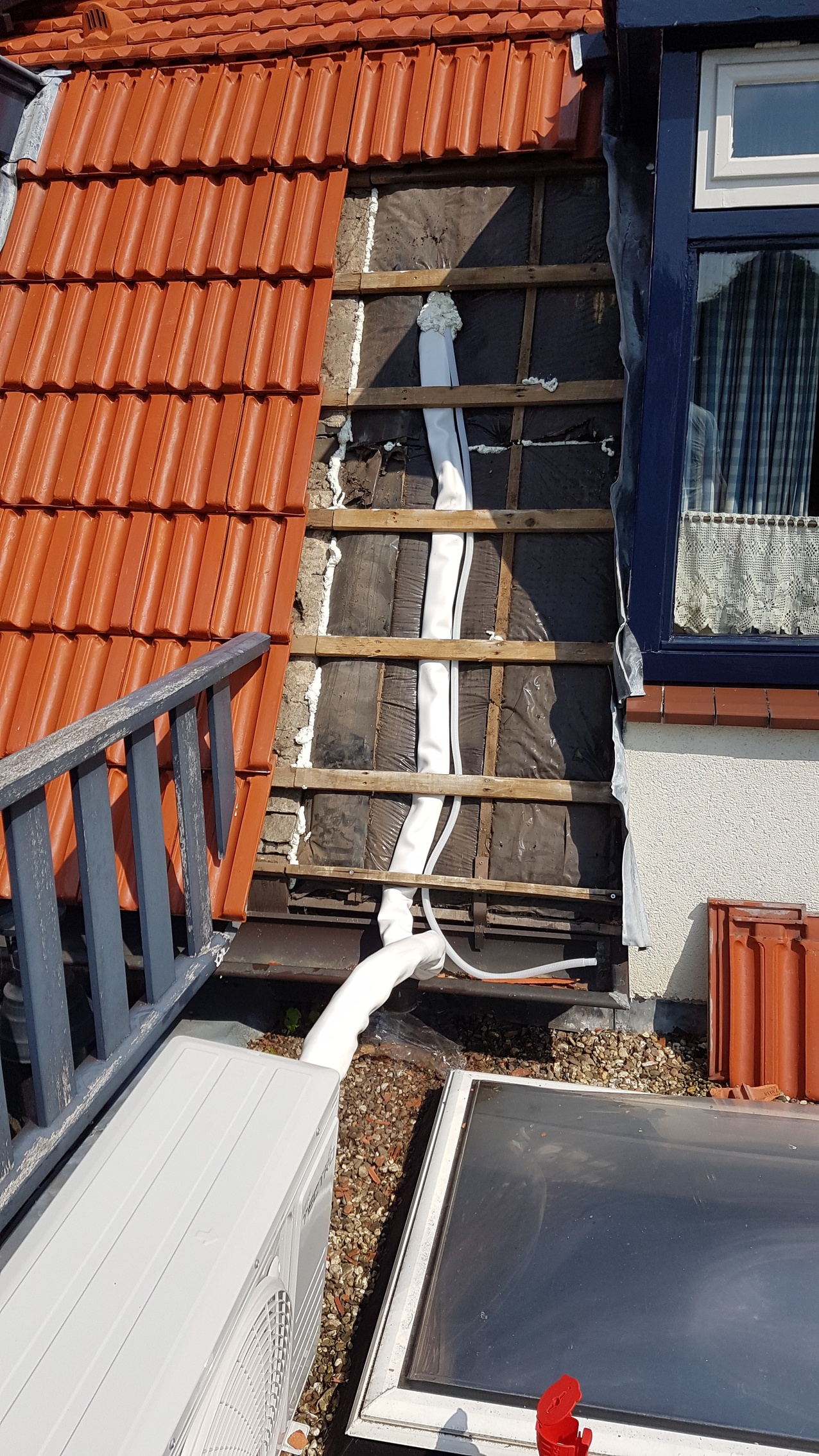

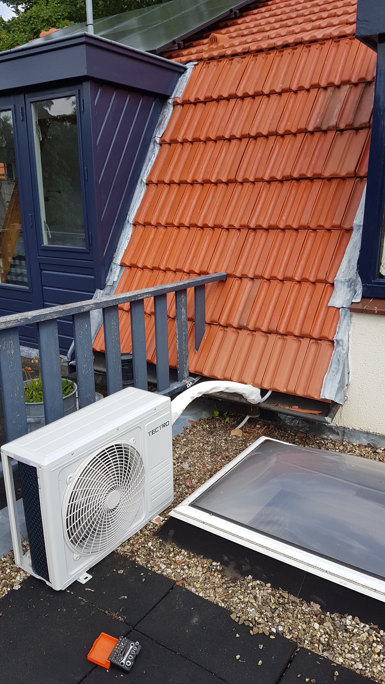

Gisteren zelf (met wat hulp van pa en oom) een Eurom AC18Qi geïnstalleerd. Ging eigenlijk prima, nog wat afwerking doen buiten bij de koelleiding.
Werkt prima om mijn huiskamer (65m2 met stukjes 3+ hoog) koel te houden, gisteren was het snel al aangenaam. Net op tijd voor de hitte deze week. Huiskamer werdt met het weer van de afgelopen tijd al snel 25 graden, of iets meer, dus de airco is een welkome verkoeling.
Toch met een zaterdag klussen ongeveer 2 a 3k uitgespaard ten opzichte van installatie door een bedrijf in de buurt...

Afgelopen zaterdag airco geplaatst bij mijn ouders. Slaapkamer heeft vanaf de middag zon, tot de zon onder gaat dus dat warmt wel lekker op.
Ergens in April al 2 van deze units gekocht en inmiddels stond er al 1 bij mijn huis op het dak, maar de plaatsing van deze werd steeds een beetje uitgesteld.
Totdat de komende hittegolf in het vooruitzicht kwam natuurlijk :+
Dakpannen eraf, van binnen naar buiten een gat door het dak.
Pannenlatten eraf.
Slang erdoor
Pannenlatten er weer op
Pannen er weer op
Boel aansluiten
uurtje wachten (stond in de handleiding) met een koud biertje (hebben we er zelf bij bedacht)
Airco aanzetten
Voila, 3 uurtjes werk.
AircoAirco2
To do: buitenunit op balkjes zetten :Y)

Het hardsolderen heb ik gedaan met argon spoeling gedaan met de 2.2l glasflesjes van mij lasapparaat.
Daarmee heb ik de eerste keer ook afgeperst op 22 bar om te kijken of er een lek is. Na een dik half uur was de druk nog exact hetzelfde (lang leve de mobiele telefoon, kun je mooi foto's ervan maken).
Daarna de eerste keer vacumeren, de vacuumpomp (2-traps) via aliexpress besteld, via marktplaats ben ik aan een prettig geprijsde vacuummeter kunnen komen. Deze doet vacuum weeggeven in stappen.
De tweede keer afpersen heb ik met een stikstof/h2 mengsel gedaan. Nu afgeperst op 24.8 bar. De drukregelaar voor op de wegwerp flesjes, blaast af bij 25 bar. Dus hoger kan ik ook niet. Maar wanneer het systeem op 24.8 bar dicht is geloof ik wel dat ook bij hogere drukken (volgens de handleiding is de druk maximaal 30 bar bij verwarmen bij bepaalde temperaturen).
Bij 24.8bar was het systeem na 45min nog steeds nog steeds op de zelfde druk.
Daarna weer de vacuumpomp aangezet. Het vacuum is even blijven hangen bij 2000 en 1000 micron. (zal wel vocht zijn wat verdampt en eruit moet.
Na een dikke 20min was deze na tussen stappen op mijn meter van 750 en 500 micron, geëindigd op 250 micron. De vacuumpomp heeft nog 20min langer aangestaan maar is niet verder gezakt. (de vacuummeter direct op mijn vacuumpomp geeft een vacuum van 25 micron, volume is natuurlijk dan ook bijna niks)
Omdat ik toch moest wachten maar een foto gemaakt ervan:
https://drive.google.com/...QDjY4vbF/view?usp=sharing
Daarna de kranen open en de afdek dopjes en kappen er weer op. En de airco aan.
Ik moet zeggen dat ie het prima doet, ik vind het geluid van de binnen en buiten unit erg laag. Op de laagste stand hoor ik in mijn bed de binnenunit aan de andere kant van de kamer niet eens.

  • Cheesy
mr_evil08 schreef op maandag 24 juni 2019 @ 13:40:
Je kan binnen toch gewoon een koofje maken in een hoek zo moeilijk is dat niet behalve dat je door een vloer moet boren waar je hopelijk geen leidingen van de vloerverwarming hebt zitten.
Gelukkig hoef ik niet door een vloer te boren. De buitenunit kunnen we op het platte dak van de garage zetten. De leidingen wil ik namelijk horizontaal verslepen naar verschillende slaapkamers. En verticaal verslepen aan de binnenkant van de woning zodat er buiten geen leidingen in het zicht zijn. Een koofje maken is inderdaad niet moeilijk, maar ik steek er waarschijnlijk liever wat extra werk in dan dat ik weer tegen een koof of strip of plint aankijk.
Ga maar uit van minimaal 40mm buis vergeet de condensafvoer niet, de voedingskabel valt dan gelukkig wel mee.
Ok, dank. Dat is dan waarschijnlijk genoemde 1/4" buis incl. isolatie. Condensafvoer kan eventueel via aparte doorvoer en lozen per kamer, dat komt wel goed. De voeding inderdaad niet vergeten, maar die past er wel bij, ging voornamelijk om hoe diep de sleuven gefreesd moeten worden.
Als je het gaat inbouwen houd dan rekening mee mocht er eens iets mee zijn dat je dan de sloophamer kan pakken.
Da's inderdaad een (ingecalculeerd) nadeel maar dat neem ik voor lief.

Cheesy schreef op maandag 24 juni 2019 @ 13:51:
Maargoed,
Zijn twee leidingen hé. 1/4" en 3/8" is gangbaar t/m 3.5 kW.

I-King schreef op maandag 24 juni 2019 @ 12:48:
Ik heb 2 koelleidingen, 1 afvoer (16mm) en stroomkabel (11mm) door een gat getrokken van 50mm. Dat paste net.
En:
EPICOSAURUS schreef op maandag 24 juni 2019 @ 13:58:
Dank voor de heads up, het was me duidelijk dat het er 2 zijn, maar dat komt in m'n post niet echt duidelijk naar voren. Wel bedankt voor deze info, precies wat ik zoek.
[ Voor 24% gewijzigd door Cheesy op 24-06-2019 14:16 ]
