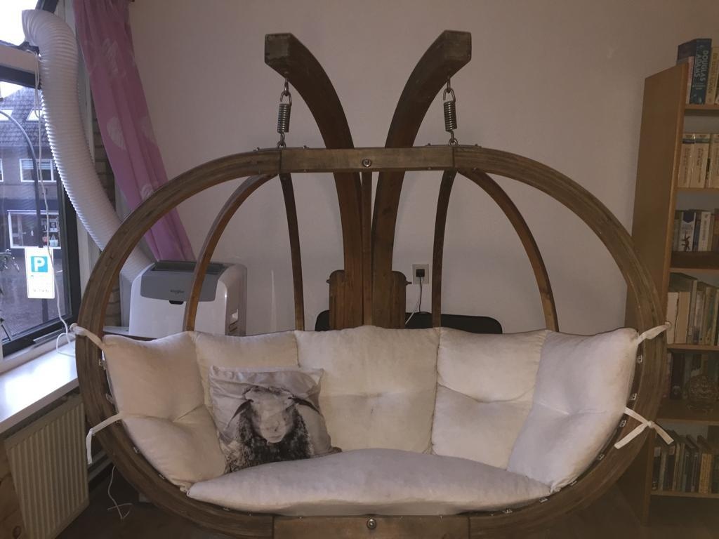

Mijn airco is gearriveerd, maar nu hebben we de volgende uitdaging, de plaatsing. Waar hij nu staat, kan hij eigenlijk niet blijven staan. Hij staat op een verhoging die onstabiel is, hij zorgt ervoor dat de bank niet kan schommelen, hij heeft ruzie met de gordijnen.
Aan de rechterkant van de schommelbank staat hij perfect. Maar.... dan is de afvoerslang wél eigenlijk te lang...
Dilemma's, dilemma's.
Heeft iemand goede ideeën?
Zo iets? Zo te zien kan je raam gewoon open, kan je de unit op de grond zetten.
Dat is voor een naar-binnen-draaiend raam, heb ik niks aan. Mijn raam draait naar buiten. Daarnaast, de airco kan simpelweg niet aan de linkerkant van de bank staan, daar is gewoon geen ruimte voor.jetfighter schreef op woensdag 19 juni 2019 @ 20:27:

Het gaat meer over de lengte van de slangen, want als de airco aan de rechterkant van de bank komt te staan, dan red je het niet met 3 meter...
Had jij 3 meter slang bij je PAC ? meestal is dat maar 1.5 meter.
Pas wel op met verlengen, het kan de prestaties verminderen.
Nee, volgens mij is 't ook maar 2 meter wat er bij zit, en hij is ook breder dan dit (15cm).Winkiller schreef op woensdag 19 juni 2019 @ 21:01:
Koppel je er een stukje aan met: DIT.
Ik vroeg me dus idd af hoe het zit met verlengen en de prestaties... maar het ziet er gewoon naar uit dat ik geen andere opties heb...
Investeer in een nieuwe vorm van anti-conceptie: Choice!
Hoe je het nu hebt is denk ik ook niet de bedoeling, je mag hem best verlengen met een stukje flexibele wasdroger slang. Maar zet de PAC op de vloer en leg er iets onder (inloop mat of zo) voor trillingen en sluit je open bovenraam af met alleen de slang afvoer naar buiten en zorg voor een beetje luchtinlaat op een andere plek. Bij gebruik van de PAC je ramen ook bedekken, je gordijnen dus dicht anders gaan de andere tweakers weer mopperen dat je 3x energie verbruik.Ardana schreef op woensdag 19 juni 2019 @ 21:07:
Ik weet niet of er ook wasdroger slang is van 15cm breed...(zal best)..ff zoeken.
PS: Waarom niet zo ?

Ribbelslang geeft veel meer lawaai en weerstand. Je kunt ook gewoon buis gebruiken natuurlijk en die zelfs isoleren.

Als of het geluid wat uit maakt,gebruik maken van een geïsoleerde slang van enige kwaliteit is zeker aan te raden voor warmte en dan toch geluid.
Maar qua isolatie; je heb took isolatie voor gewoon gladde buis. Is ook makkelijker op te hangen als je naar de andere hoek van de kamer moet. Ziet er wat mij betreft ook beter uit.
Er zijn veel wegen die naar Rome.... 150 a 160 mm is zeker nodig.Verwijderd schreef op woensdag 19 juni 2019 @ 22:35:
Hehe, oeps, dacht nog iets te veel aan MV met flexbuis![]()

Heee da's mijn foto
Ardana: Maar zo te zien heb jij alleen het bovenste raampje wat open kan, dat grote niet he? Is er geen andere plek waar je airco kan staan waar je een raam hebt die wat lager is, of een balkondeur ofzo? Kan ook, dan zet je de deur gewoon open, maar moet je wel een grote plank hebben...Volgens mij is het normaliter zo dat je slang ook niet echt meer dan 1,5m mag zijn, ivm condensvorming in de slang die dan terug de airco in kan lopen.

Ja jouw foto, leuk toch.Deathchant schreef op donderdag 20 juni 2019 @ 14:57:
Heee da's mijn fotoIk heb dat idd toen zo gedaan: Deathchant in "Het grote airconditioning topic - Deel 2"
De afvoerslang is warm genoeg dus er zal weinig condensvorming zijn, ik heb het nog niet gezien bij ons.
Ik had het toen zo:

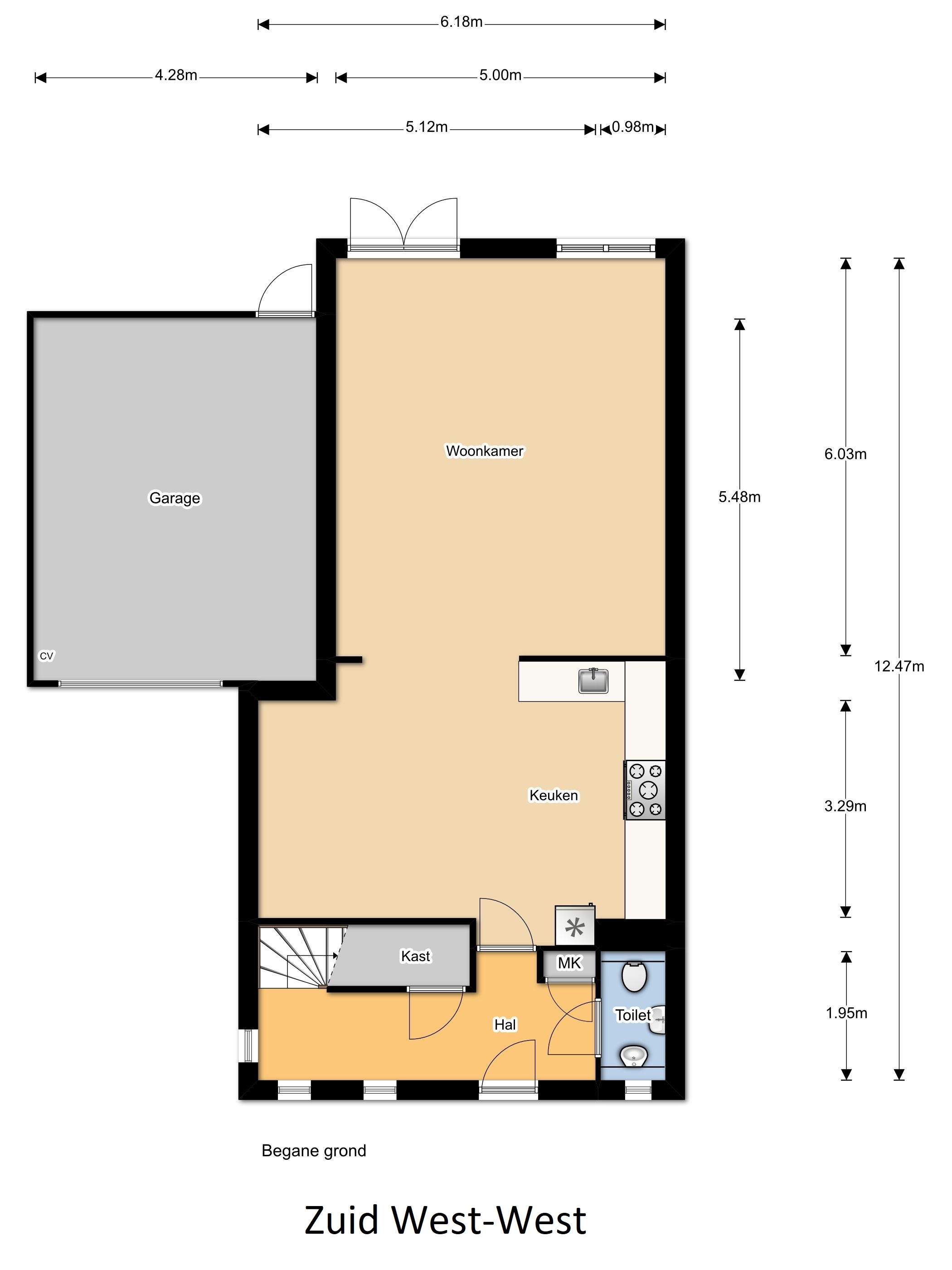

Per 01-10 krijg ik de sleutel van mijn nieuwe huis. Hiep hoi!. Momenteel druk bezig met het huidige huis te verkopen, waar ik een Daikin Prefera MXM40 met een FTXM 35 en 25 unit binnen heb hangen. Deze staan ter overname, wat dus betekent dat men ze tegen een prijs kan overkopen, of als ze dat niet willen, ik de units meeneem en eventueel hergebruik. Tot dusver de introductie.
Nu zit ik met de volgende scenario's en maten:
Het nieuwe huis is een huis uit 2008, volledige geïsoleerd (energielabel A) met een huiskamer, keuken en 4 slaapkamers (note: 1 kamer ga ik bewust NIET voorzien van airco). De huiskamer en keuken hebben 0 zicht op de voorkant van het huis, welke op het zuiden staat. Één slaapkamer zit aan de achterkant van het huis (NW), de andere 2 betreffen zolderkamers (welke resp. op het ZWW en NW liggen)
Enfin; de inhouden zijn als volgt:
Zolderkamer 1: 20m³
Zolderkamer 2: 42m³
Slaapkamer 1: 52m³
Huiskamer + Keuken: 122.2 m³
Alle 4 de vertrekken liggen onder elkaar, aan dezelfde kant als de garage staat. Dat is dus mooi, want dan kan ik alles vanaf het garagedak voorzien. Nu zat ik aan de volgende combinaties te denken (note: ik wil wederom voor de Daikin Prefera (FTXM) serie gaan)

Afbeelding van de begane grond (note: plafondhoogte is 2.60m)
Wat denken jullie? Concrete vraag is dus:
1. Past een 2MXM40M + 35M + 25M in de huiskamer/keuken + één slaapkamer? (Zo niet, dan kan ik ze ook hergebruiken op de zolder kamers, hoewel ze dan wel aardig overbemeten zijn OF de grootste zolderkamer de 35M hangen en de slaapkamer de 25M en dan de kleine zolderkamer combineren met de huiskamer/keuken)
2. Indien dat niet past, kan ik dan beter gaan voor:
1 x FTXM25M + 1 x FTXM50M + 2MXM50M
OF
1 x FTXM25M + 1 x FTXM42M + 2MXM50M
(Voor de prijs maakt het iets van 150 uit, dus dat is de moeite niet. Voor de SCOP ook niet echt:
http://emea.intpre.daikin...TXM25M2V1B&i2=FTXM50M2V1B
http://emea.intpre.daikin...TXM25M2V1B&i2=FTXM42M2V1B )
3. Iets anders wat ik over het hoofd gezien heb?
Note: Vooralsnog wil MOGELIJK verwarmen met deze unit, maar het primaire doel zal verkoelen zijn. Maar ik geloof dat ik met 2 x een duosplit hoe dan ook veilig zit mbt grote units en verwarmen.
Edit: Even wat aangepast; de 50 binnen unit gaat het niet worden ivm de afmetingen van dat ding.

Ik weet wat ik nodig heb, maar qua plaatsing van de airco in de woonkamer kom ik er niet over uit. (Rood: zijn de mogelijkheden1. linksboven in de keuken, boven een hoge kast. 2. Rechts in de hoek)
http://imgur.com/sCDbH7t
Ik denk qua lucht stroming is rechts achter in de hoek het beste. Een daikin ftxm42m is 81cm breed, dus moet passen.
Alleen nu komt het, qua leidingwerk, buiten moet ik eerst langs de hele achtergevel, daarna de garage naar binnen en dan met een dakdoorvoer naar boven voor de buitenunit te bereiken en volgens mij krijg ik ook nog een condensafvoer op het terras?
http://imgur.com/pSN0FVd
Ik heb ook begrepen dat je met een pompje kunt werken, dan kan de condensafvoer op de overkapping uitkomen en evt leidingwerk ook boven de overkapping?
[ Voor 9% gewijzigd door DaYwaLkUr op 20-06-2019 20:39 ]
Kun je met je leidingen niet over de keuken (boven afwasbak/koelkast) om zo op de muur naast het toilet uit te komen?DaYwaLkUr schreef op donderdag 20 juni 2019 @ 20:36:
Heeft niet de voorkeur, aangezien die leiding "dikke" buis, dan best is het zicht zit. Ik wil binnen geen leidingen zien.Joris748 schreef op donderdag 20 juni 2019 @ 20:55:
In het begin dacht ik al om door de WC te gaan en met een verlaagd plafond te gaan werken. Zodat de airco centraal in de kamer hangt

Bij ons in de woonkamer is dit ook de enige optie om de slang naar buiten te krijgen (zonder te boren in muren en/of deuren)..Winkiller schreef op donderdag 20 juni 2019 @ 15:23:
Ja en nee, kijk bv. of de mobiele airco is getest bij hoge vochtigheid & warme zomers. Als je een te kleine koopt kan je er van uit gaan dat hij het nauwelijks trekt bij +30 en hoge vochtigheid. Dit mede omdat hij ook weer warme lucht gaat aanzuigen van buiten door kieren en gaten of raampje wat iets open staat. Ik heb een DeLonghi op mijn slaapkamer staan (PAC 112AN Silent) en die heeft het vorige jaar knap uitgehouden, buiten 30+ en binnen in mijn slaapkamer +/- 22/24 graden met een vochtigheid van +/- 50%.
Ja jouw foto, leuk toch.![]()
Ik had het toen zo:
Nu zo:
Heb jij geen problemen met je airco als de slang zo hoog door je klepraam zit?

Wat voor problemen bedoel je ? onze airco werkt naar behoren ondanks het een PAC is.Verwijderd schreef op vrijdag 21 juni 2019 @ 08:32:
Omdat de slang ongeveer 2 meter omhoog gaat, meeste leveranciers zeggen dat je de afvoerslang niet omhoog mag laten lopen ivm condens wat terug het apparaat in kan lopen..Winkiller schreef op vrijdag 21 juni 2019 @ 11:54:
De afvoerslang is warm, boven de 50 graden en daar zal geen vocht in condenseren.Verwijderd schreef op vrijdag 21 juni 2019 @ 12:33:

Mijn vriendin heeft ooit in een klein 2 kamer huur apartementje gezeten waar het erg warm werd binnen als de zon scheen. In die situatie was een split unit ook niet mogelijk.
Daar waren 2 mobiele airco's met wat creatief geknutsel van mij om de lucht afvoeren luchtdicht in de raam openingen te krijgen voldoende om het af te koelen tot een graad of 25 C, kouder werd het niet maar dat was goed genoeg om te kunnen slapen, de herrie werd met oordopjes gedempt.
In die situatie waren mobiele airco's de enige oplossing en hoewel ook niet ideaal qua temperatuur was ~25oC toch veel aangenamer dan >30oC.
