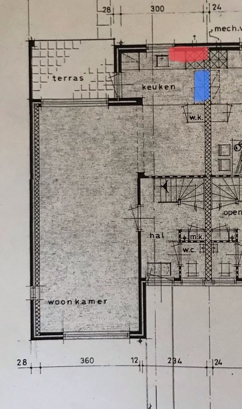

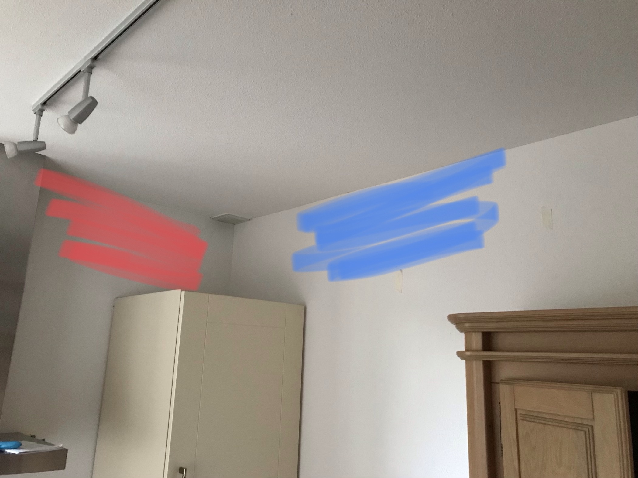

Ik ben nu bezig met de plaatsing van de airco unit. Ik wil hem in de keuken plaatsen en laten uitblazen richting de woonkamer. De keuze is, óf tegen de buitenmuur (rood), bóven de kast, of rechts naast de kast (blauw). Ik twijfel erover om hem boven de kast te hangen, aangezien ik dan ongeveer 8 cm aan de onderzijde over heb. Ik vraag me af of de luchtstroom dan niet teveel verstoort wordt. Voordeel boven de kast is dat het gelijk aan de buitenmuur zit, ga ik 't in de 'vrije lucht' hangen dan moet ik ook een kabelgoot trekken en is de luchtstroom misschien ook wat schever.
Afbeeldingslocatie: https://tweakers.net/ext/f/0JiJ6nH7t5y7zZnOPgPDMzWt/medium.jpgAfbeeldingslocatie: https://tweakers.net/ext/f/7JZ9F87grmOIVCgUojPsFUFK/medium.jpg
Airco is 30cm hoog, ruimte boven de kast is 48cm. Ik moet een beetje middelen om voldoende ruimte aan de bovenzijde over te houden. Hij hangt dan al iets hoger dan geadviseerd.
Edit: Als ik hem boven de kast hang, hangt hij tussen de afzuigkap en muur. Mogelijk boven de kookplaat ook niet ideaal ivm dampen en vet. Hoor graag jullie advies :)

I-King schreef op woensdag 12 juni 2019 @ 21:35:
[Afbeelding][Afbeelding]
Rare plek, is de linker muur een buitenmuur, kan die niet ongeveer 3m vanaf het terras aan die kant?

DOA schreef op vrijdag 14 juni 2019 @ 12:58:
Hij moet ook naar boven naar de slaapkamer en ivm inrichting tuin is die hoek eigenlijk de enige optie.
Ik zou hem op het stukje muur in de woonkamer hangen dat grenst aan de keuken, aansluiting door die muur heen en in de keuken via een goot naar buiten op de plek waar je de buiten unit hebt bedacht. Als je hem in de keuken hangt komt er denk ik te weinig luchtstroming aan het andere einde van je woonkamer en heb je er minder plezier van.
Afbeeldingslocatie: http://i65.tinypic.com/148dpag.png

  • I-King
  • Laatst online: 00:46
Helaas loopt op die muur al leidingwerk van de verwarming, en ik kom daar niet weg met het leidingwerk naar de buitenunit. De buitenunit komt namelijk aan de buitenmuur waar nu de rode kleur is getekend. Dan wordt 't waarschijnlijk de blauwe optie als beste compromis.

Vorige week zijn ze hier ook een airco komen installeren in de woonkamer/keuken van 115m3 met veel ramen. Een panasonic 5kw. Wij waren 2300 euro kwijt. Volgend jaar willen we ook een multisplit voor de slaapkamers dit zou 3300 kostten. Alles samen vonden we wat duur dus zijn we met de woonkamer begonnen. Gisteren al goed kunnen gebruiken, heerlijk :-D
Afbeeldingslocatie: https://i.ibb.co/NLJwx22/64307708-2354761637948028-8376536083881525248-n.jpg
Afbeeldingslocatie: https://i.ibb.co/VqTZNsZ/64395227-2354761547948037-2120145347937304576-n.jpg

Morgen ga ik dezelfde ophangen, alleen dan de multi-split, 3,5 beneden en 2,5 boven. Ik ben erg benieuwd :)
Gisteren al wat voorwerk gedaan, dus hopelijk kunnen we vlot aan de slag!

Interessant dat je voor de woonkamer koos om als eerste te doen.
Ik zou altijd de slaapkamer hoger op de prioriteitenlijst zetten.

Ik kan wel slapen in de woonkamer maar niet koken op de slaapkamer :+
we wonen hier nu 3 jaar en de mobiele airco die we nog hadden van ons appartement gebruikten we ook in de woonkamer...

  • Shadow_Zero
  • Laatst online: 15-10 00:38
de Peer schreef op woensdag 19 juni 2019 @ 13:24:
Vreemd. Ik zie toch een flink aantal interessante posts en als je airco niet meer dan 50 cm uitsteekt zou je al kans maken er onderuit te komen volgens mij.
Ja, ik lees dat in een post, maar ik heb nog geen officiële bron gevonden waarin dat staat.
Ik heb hem gewoon niet aan de gevel gehangen, maar op de grond gezet, en dus geen bouwwerk.
Je gaat nu waarschijnlijk sowieso kosten maken en veel moeite moeten doen. Als je hem gewoon netjes en zorgvuldig plaatst, is de kans minimaal dat je er gezeik mee krijgt.
Ik heb maar een kleine achtertuin, dus daar wil ik geen airco. Ook al plaats je hem netjes en zorgvuldig, er hoeft maar iemand in de buurt daar wat anders van te vinden en je hebt de poppen aan het dansen (kan het me niet voorstellen, maar in theorie kan het).

Ik ben totaal niet bekend in dit wereldje. Waar haal jij deze quote precies vandaan? Misschien valt het uiteindelijk wel mee, maar ik krijg al een rekening gepresenteerd en een vragenlijst voorgeschoteld waar je u tegen zegt, dus vooralsnog voelt het niet zo.
Plat dak zou ook nog kunnen, maar daar wil ik nog zonnepanelen plaatsen (plus ik kan zelf niet op het dak komen, en dat vind ik dan niet zo praktisch).
Notna schreef op woensdag 19 juni 2019 @ 13:35:
Ja, tot 3 keer toe met een foto en een paint situatie aan toe. 0.0 problemen.
Ha, ik zat ook al aan Paint te denken ;) Maar als het echt exact op schaal moet worden, wordt dat weer wat lastig...
