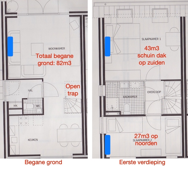

Medetweakers, ik ben aan het orienteren om ons huis actief te gaan koelen.
Het gaat om een 2-onder-1-kap woning uit 1999.
Zie situatieschets.
De grote slaapkamer ligt vol op het zuiden met schuin dak. Hier wordt het erg heet.
Ik denk zelf aan:
Beneden: 82m3 * 40 = 3.3KW => FTXM35
Slaapkamer1: 43m3 * 50 = 2.1KW => FTXM25
Slaapkamer2: 27m3 * 30 = 0.8KW => CTXM15
Wbt buitenunit: is het realistisch om aan te nemen dat je meestal niet alles tegelijk aan hebt staan?
Dan zou ik namelijk op een 3MXM68 of zo uitkomen. Lijkt me overkill?
Zit zelf te denken aan een 3MXM40, of is dat te weinig?
Voor mn gevoel koel je overdag beneden en eind van de dag en avond boven?
Wil er misschien ook wel mee gaan verwarmen en dan is minder ook beter had ik begrepen ivm pendelgedrag?
Misschien dat we ooit de zolder ook willen gaan koelen (ook schuin dak op zuiden), dan zou de CTXM15 weg gaan en er een FTXM25 bij komen denk ik. Dan is ook misschien de 3MXM40 aan de lichte kant?
Heeft iemand ervaring met 1 Daikin Stylish (FTXA) in een multisplit systeem met nog een FTXM en CTXM?
Heb Daikin gemailed en ze geven aan dat “het zou kunnen werken, maar niet getest is”.

@TeunVR voor alleen koelen kan je wel af met een 40 vermoed ik of eventueel een 52. echter bij verwarmen neig ik dan weer naar de 40 om gependel te voorkomen
het is echt idioot. ik heb dus een 68. met koelen gaat die gewoon terug naar 15hz bij minimale vraag en blijft lopen. vandaag bij 30 graden plus draait ie met 4 units vragend een keer 24hz.
maar zodra je gaat verwarmen is het doffe ellende

Ik heb eindelijk de knoop doorgehakt en hoogstwaarschijnlijk wordt het dit modelletje.
Vrijdag komt de monteur inventariseren hoe het allemaal kan komen hangen en een kostenplaatje afgeven.
Enige vreemde is: voor de Midea Mission Trio serie kom ik geen set met lagere capaciteit tegen. Deze is 9000 + 9000 + 18000 BTU.
Als ik een BTU calculator gebruik kom ik uit op 2000 + 2000 + 3500 BTU behoefte.
Of zit mijn calculator er volkomen naast? Ik heb deze gebruikt (op metres/square metres uiteraard).

Ook hier is het airco tijd. Vorig jaar hebben we het echt VEEEL te warm gehad. Mijn binnenmuren beneden zijn allemaal baksteen dus de warmte blijft veel te goed hangen. Daarbij is de kelder ook een warmtebron door de zonneboiler welke daar staat.
Qua isolatie heb ik de spouwmuren laten vullen en het dak heeft fatsoenlijke isolatie, het plafond zeer goede isolatie (15+cm glaswol) en de beglazing is modern. Op zuid zitten 2 kleine ramen van 50X90cm, een velux zit op oost en west is enkel dakpan. Hierom denk ik dat we voor de vermogensberekening op factor 40 zitten. Niet geweldig geïsoleerd maar ook zeker niet slecht.
De bovenverdieping is ongeveer 45m2 en 2,3m hoog. Het trapgat is open en lijdt naar de hal van 3x3x2,5. Qua inhoud zou de airco boven dus ongeveer 125m3 moeten koelen. Ik wil echter dat de beneden verdieping ook enigszins gekoeld wordt door de airco boven dus een klein beetje overcapaciteit is welkom. Al ben ik eerlijk, ik verwacht geen 19 graden op de benedenverdieping. Wel wil ik 1 of 2 buisventilatoren gebruiken om de lucht te laten circuleren tussen de primair gekoelde ruimte en de woonkamer welke overigens 40m2 x2,5m hoog is. Deze ventilator, ik heb er namelijk al 1, heeft een capaciteit van ongeveer 280m3 per uur.
De bovenverdieping is dan 125m3, maal 40 levert dit exact 5kW op.
Qua capaciteit is mijn voorkeur dat ik liever iets onder de behoefte dan boven de behoefte zit met het airco vermogen.
Ik wil de airco op de overloop hangen, door de deuren open te laten wordt het op de kamers vanzelf koel. Mijn idee van een airco gebruiken is ergens in mei aanzetten op stand X en pas na augustus weer uit te zetten, volgens mij werkt deze methode dan prima (altijd aan icm deuren open i.p.v. elke ruimte een unit). Omdat ik verwacht dat een 5kW de bovenverdieping makkelijk op temperatuur kan houden denk ik dat er een 4 of 5 kW model moet komen.
In de winter zou het mooi zijn als ik de airco kan gebruiken om te verwarmen maar waarmee je dan rekening moet houden is mij onbekend. Aangezien ik ook het CV systeem binnenkort wil aanpakken door een WPB hiervoor in te zetten heeft dit zeker niet de prioriteit.
Mijn wens is dat het nooit warmer dan 24 graden zal zijn boven. Dat de airco dit maar net aan kan redden op de hittegolf dagen is prima, ik hoef geen reservecapaciteit voor.... Ja, waarvoor eigenlijk?
Beneden zou het mooi zijn als de temperatuur niet boven de 26 graden hoeft te komen.
Mijn eerste vraag, na dit hele verhaal, is dus: Welke capaciteit raden jullie aan en waarom?
Daarna, ik ben handig genoeg om alle werkzaamheden te doen zoals het aanleggen van een stroompunt, gaten boren en buitenunit ophangen aan de gevel (zuid, tuinzijde). Hierdoor hoop ik veel te besparen op de installatiekosten. Het vinden van een installateur welke hieraan mee wil werken zal een uitdaging worden. Als 2e zou ik ook een airco in het buitenland willen bestellen maar ik ben bang dat daarmee het vinden van een installateur nog lastiger wordt.
Nu is er een forumlid welke dit soort klussen graag doet maar hij woont in NH, ik in oost groningen aan de grens.
2e (en ook gelijk 3e) vraag dus, wat zouden jullie doen? En weten jullie een goede manier om aan zo'n installateur te komen of nog beter, weten jullie een installateur in de provincie groningen, friesland of drenthe welke dit zo wil doen?

Ik heb nog nooit gezien dat hij op vol vermogen ging koelen, dus 5kW is al aan de ruime kant hier.
De Inhoud van mijn beneden verdieping is ongeveer 395 m3
Dus als je huis een beetje goed geisoleerd is, dan is een factor 12.5 misschien een betere indicatie van
het benodigde koel vermogen dan de factor 40 die je gebruikt.
Ik denk dat 5 kW voor koelen echt overkill is voor jou boven verdieping, zeker als je hem 24/7 aan wil zetten en rustig wil laten draaien op minimaal vermogen.
Als je ook aan verwarmen denkt, dan is het handig als je weet hoeveel vermogen je nu met een CV gebruikt per graad verschil tussen binnen en buiten temperatuur. Ik denk dat je benodigde verwarmings vermogen bepalend gaat zijn voor de dimensionering van de airco.
Alleen in de keuken en bijkeuken is het dan 1 a 2 graden warmer en dat komt omdat de luchtstroom niet zo ver komt. De afstand airco tot keuken en bijkeuken is namelijk respectievelijk +/- 10 en 17 meter met een haakse bocht.

Ik zou uitkijken met te grote units in kleine kamers. Hoe groter de unit, hoe groter het minimum vermogen dat de compressor kwijt moet kunnen. Je hebt kans dat deze 5kW nu op de laagste stand straks teveel warmte verplaatst waardoor de unit zal gaan pendelen (lees: aan/uit).

een beetje isolatie is wel aanwezig ja.PentaClover schreef op maandag 10 juni 2019 @ 14:56:
@mfmonkey ik heb een 5kW unit in de woonkamer hangen en als die een tijdje draait dan heeft hij de complete beneden verdieping (met de deuren van de woonkamer open) op temperatuur (~22oC)
Als ik dan de woonkamer meeneem zit ik aan 225 M2 en komt ik met 12,5 op 2,8kW.
Geen 5kW voor mij, helder.Ik denk dat 5 kW voor koelen echt overkill is voor jou boven verdieping, zeker als je hem 24/7 aan wil zetten en rustig wil laten draaien op minimaal vermogen.
Verwarmen is echt een bijzaak. Op 2 van de 3 slaapkamers hangt een evohome aan de radiator dus die worden zelfstandig verwarmt. Zeker ook omdat ik straks duurzamer wil stoken met de CV is er voor de airco te weinig winst te behalen.
