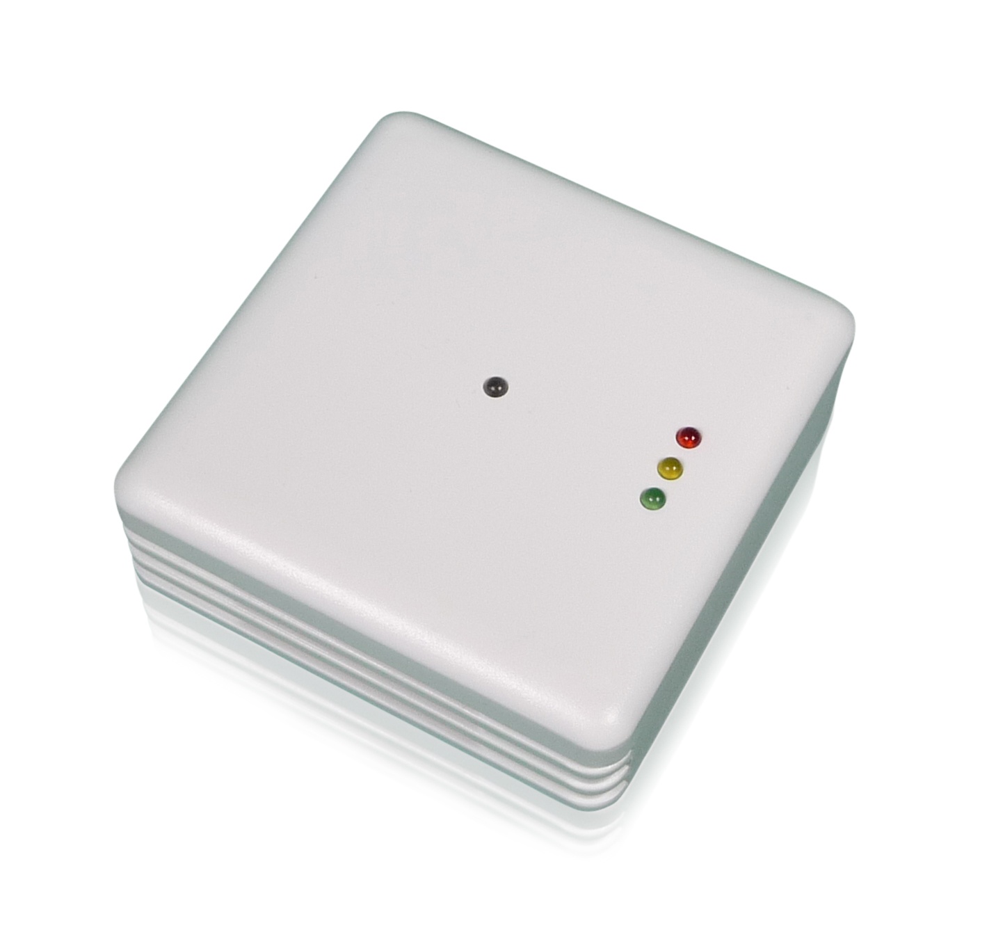

Ik maak zelf gebruik van 1-wire luchtkwaliteitsmeter van Esera. Deze meet tevens temperatuur en luchtvochtigheid.
Esera luchtkwaliteitssensor

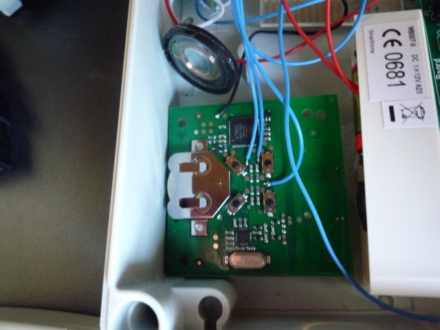

Medetweaker vroeg mij of hij z'n Itho ECO FAN 2E ook kon aansturen met zowel de draadloze RFT schakelaars die hij al heeft, als met domotica.
Z'n box heeft gewoon een 230V stekker, geen perilex. Het blijkt echter wel te kunnen, op de printplaat van zijn unit zie je dat de aansluitingen voor middelste stand (2) en hoogste stand (3) gewoon aanwezig zijn. De box is nu aangesloten op de laagste stand (1) en wordt door de RFT remotes in snelheid geregeld.
Volgens Itho kun je echter de RFT remotes combineren met een standenschakelaar, zie pagina 11/19 van de handleiding:
Ook kan de RFT-bedieningsschakelaar worden gecombineerd met de conventionele Itho Daalderop drie-standenschakelaar HRS-3. Hierbij zal de laatst bediende schakelaar het toerental van de ventilatie-unit bepalen. Het kan dus zijn dat met de conventionele schakelaar de unit op hoogstand is gezet waarna met de RFT-bedieningsschakelaar de unit op laagstand is gezet.
Zie ook het aansluitschema op pagina 15/19 voor hoe de standenschakelaar moet worden aangesloten.
Volgens mij kan je dan gewoon een KaKu of Z-Wave module aansluiten die dan vervolgens de connectorpin van stand 3 verbind met L (fase, bruin) en op die manier je unit ook met domotica besturen 8)
Ik vraag mij af hoe het werkt als je via domotica de box op de hoogste stand zet en vervolgens met een remote de fan op de laagste stand zet. Dan moet je eerst met domotica de hoogstand uitzetten en weer aanzetten om de box weer op de hoogste stand te krijgen. Valt opzich wel te automatiseren, gewoon eerst even uitzetten en dan weer aan om te zorgen dat domotica de remote altijd overruled.
Lastige is alleen hoe je dat netjes aangesloten krijgt op de connector in de box. Iemand ideeen? Een perilex aansluitsnoer (waarbij je een connector hebt die wel alle pinnen bezet heeft) kost gelijk €28 euro :/

Ik ook heb een PWM-optieprint besteld en ingebouwd in een CVE ECO-fan 2 RFT SP met Perilexstekker, en heb ik de Fibaro RGBW gevoed met een 12V DC adapter en gekoppeld in Domoticz zodat ik zeker wist dat de Fibaro en de Zwave communicatie werkte.
Alleen ik krijg hem nu niet aangestuurd in Domoticz als ik de ECO Fan in stand 2 zet via de RF controller. Heb de instelling nr. 14 in Domoticz ook al aangepast naar -26215
Ik ben even naar zolder geweest met een multimeter. Als ik de multimeter op de PWM aansluitklemmen zet en fibaro RGBW aanstuur via Domoticz dan zie ik dat de voltage stijgen en dalen. 0 volt bij uit en +-12 bij de slider op 100%. Dit lijkt me wenselijk?
Het viel me wel op dat een 1 ledje soms rood knippert op de printplaat van de Itho ECO fan.
Het ledje aan de rechterkant knippert af en toe groen. Dit laatste doet hij ook als ik geen PWM printplaat heb gekoppeld.
Of ik heb een defecte PWM module of ik doe nog steeds iets verkeerd….

De aansluiting op de Fibaro lijkt mij correct. Is de PWM-print wellicht polariteitsgevoelig en heb je nu plus en min verkeerd om zitten?

Je hebt hem in ieder geval goed aangesloten.
Desondanks toch nog eventjes naar zolder geweest om de draadjes om te draaien. Helaas bracht dit niet een verandering in het systeem. Ik had wel gemeten dat de Fabiro voltage wisselt tussen 0 en 12 volt op de PWM print bij het heen en weer gaan van de dimmer in Domoticz.
