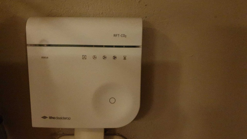

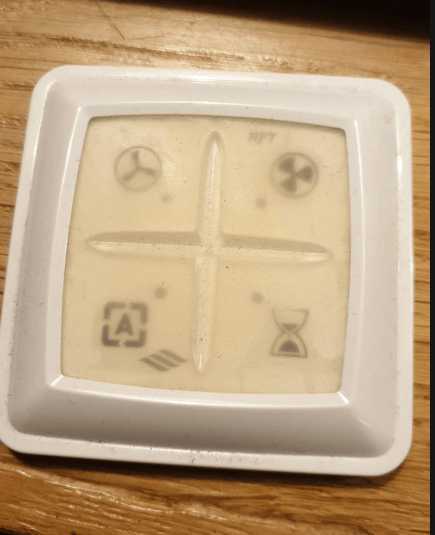

Even een vraag. Ik heb 2 afstandsbedieningen van Itho Daalderop RFT.
Nu wil ik die via Domoticz aansturen. rfx868xl aangekocht. Daar wordt van gezegd dat die op zelfde frequentie zit als de RFT.
Zie alles in domoticz. kan alleen ltho niet z=selecteren. Aangesloten aan pc. Daar kan ik ltho selecteren. Terug naar domoticz en deze ziet ook het apparaat. Kan er alleen verder niets mee doen. Iemand nog slimme ideeën.

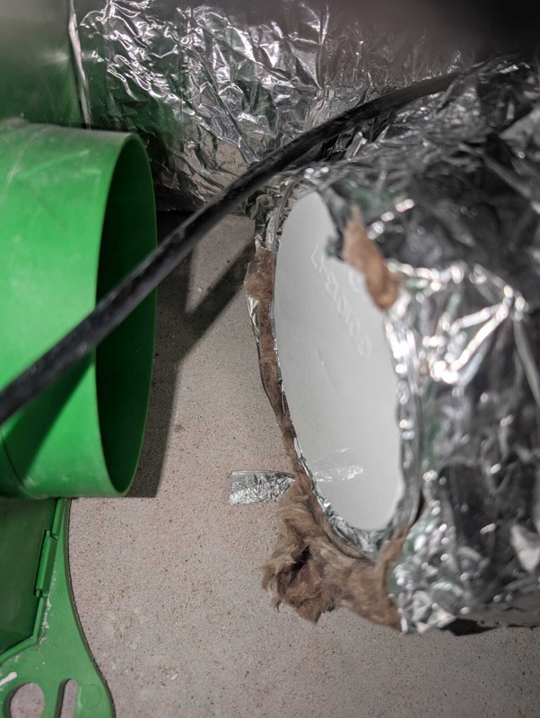

Onlangs type c ventilatie laten installeren (Duco silent) , geen wtw
Op 1 van de slaapkamers bleef de co2 dramatisch hoog
Ging dus maar eens kijken hoe een en ander ingeregeld was. Kwam er vervolgens achter dat ik niet de gevraagde 2.0 versie gekregen had , maar de voorloper
en snap nu ook dat het niet op schoot in die ene slaapkamer
Afbeeldingslocatie: https://tweakers.net/i/K2jXd159Ug3Uu36edWhe23wUaJ4=/x800/filters:strip_icc():strip_exif()/f/image/JOQjqXTFs0Cm0eKQnf2yKs9s.jpg?f=fotoalbum_large
Niet WTW / type D => schopje

Ik heb dus ook zo'n ventilatiesysteem in het huurhuis zitten. Die gebruik ik eigenlijk alleen tijdens het douchen (knop rechts = aan hoogste stand, en daarna druk ik hem weer uit met de knop links boven). De andere knoppen doen niets. Als ik het goed begrijp moet dit systeem dus 24/7 op een lage stand moeten draaien?
edit: ah ik zie dus dat de ontvanger beneden in storing staat (rood). Na het douchen druk ik dus op de linker fan knop van de remote. Dan gaat hij dus weer op de lage modus. De ontvanger boven doet het wel.
Afbeeldingslocatie: https://tweakers.net/i/V-kugUIT9xXmHOe0LjygrtnAGQ0=/800x/filters:strip_icc():strip_exif()/f/image/9kR29HklLtWHxSX6jTV8ykhO.jpg?f=fotoalbum_large
Afbeeldingslocatie: https://tweakers.net/i/8dtX1M--_b-Vu1ujY-ijQqIkf_E=/fit-in/4000x4000/filters:no_upscale():strip_exif()/f/image/WSCDtyF7mLpKAnzTROAJ8OD6.png?f=user_large
[ Voor 10% gewijzigd door saken op 27-10-2026 01:06 ]
  • Isniedood
  • Laatst online: 20-11 11:27
saken schreef op dinsdag 27 oktober 2026 @ 00:57:
Dat is geen WTW volgens mij (tenzij deze bediening voor meer apparaten kan maar dat lijkt mij sterk). Je hebt vermoedelijk gewoon rooster boven je ramen en een ventilatie punt in je keuken en badkamer en niet in andere kamers. Bij ons staat dat ding altijd op auto en dan voert hij automatisch op tijdens douche . Geen idee waarom je hem handmatig zou willen bedienen
[ Voor 3% gewijzigd door Isniedood op 27-10-2026 09:34 ]
  • Seafarer
  • Laatst online: 02:38
Seafarer
XXX
Isniedood schreef op dinsdag 27 oktober 2026 @ 09:33:
Moet je wel een ventilator met vocht sensor hebben.
  • Get!em
Get!em
Oh die ja!
Seafarer schreef op dinsdag 27 oktober 2026 @ 09:41:
Gezien de opdruk RFT - CO2, zal er iets van een CO2 meting (of afgeleide) gedaan worden.
Maar ik vermoed ook dat het geen WTW is, maar puur een afzuigventilatie met idd roosters in de ramen.
In mijn huurhuis had ik ook zo eentje, en die zette ik ook altijd uit ivm de herrie (mede doordat hij bovenin het trapgat hing van een open trap van beneden tot zolder, dus hele huis genoot van de herrie). Heb hem toentertijd nog laten vervangen door een versie met minder herrie, maar bleef me te lawaaiig.
[ Voor 30% gewijzigd door Get!em op 27-10-2026 09:50 ]
  • saken
  • Laatst online: 10-11 11:51
Get!em schreef op dinsdag 27 oktober 2026 @ 09:48:
Ahh! Ja het is volgens mij een afzuigventilatie. Maar ik heb geen roosters bij de ramen.
