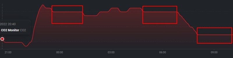

Twijfel of het hier het juiste topic is, maar ik heb voor mijn Homey een MCOhome CO2 sensor gekocht, sinds gisteren binnen. Het is mijn enige zwave device.
Probleem is dat de sensor maar mondjesmaat gegevens doorsluist naar de Homey; hij staat nu al een uur of 2 op CO690ppm in Homey, maar het apparaat geeft een lagere waarde aan. Ook afgelopen nacht varieerde de waarde wel, maar met tussenpozen van soms uren waarop hij op dezelfde waarde vast staat.
Op het moment dat we gingen slapen ging de CO2 snel een paar honderd omhoog, dat zie ik ook in de grafiek terug, en ook vanmorgen toen we de slaapkamer uit gingen zakte de waarde weer snel, ook zichtbaar in de grafiek
De twee hoge omlijnde delen, 2x urenlang vast op 996. Lijkt me sterk dat het dan toevallig 2x urenlang exact 996 is.
De rechts omlijning: waarde vast sinds 7:30 (op een andere waarde dan het apparaat aangeeft)
Afbeeldingslocatie: https://tweakers.net/i/PgbIZSoeVv9YFN6P7H7z87PVgXI=/800x/filters:strip_icc():strip_exif()/f/image/7Fuh33XvZ2ALknXio9Fnwwky.jpg?f=fotoalbum_large
Het lijkt wel alsof het apparaat alleen gegevens doorstuurt bij een "significante" wijziging of zo? Maar een verschil van 690 tegen 600 (wat het apparaat zelf aangeeft nu) vind ik nogal significant
Temperatuur idem; apparaat geeft 20,3 aan, Homey staat al sinds 7:30 op 19,4
Is er hier iemand die ervaring heeft met beide? (Ik vraag het hier omdat de kans dat iemand hier ervaring met deze CO2 sensor heeft i.c.m. domotica in general wat groter is)
edit: zojuist is de grafiek weer bijgewerkt, 15min geleden, maar niet eens met dezelfde waarden die op t apparaat staan

Ik ken de MCOhome niet maar mijn aqara temperatuur sensor werkt ook zo: alleen bij een significante verandering wordt een update doorgestuurd om batterij te besparen. Dus zou me niet verbazen als dat bij de MCOhome ook zo werkt.

Ja maar toch niet zó langzaam? Ik heb een reeks aqara sensoren maar die rapporteren vrij actueel.
Ik blies net over het ding heen, schoot van <500 naar >900, maar in Homey rapporteert hij al weer sinds 12:40 486ppm
Hier iets gevonden
https://store.zwavecenter...DF/59_MCOEMH9-CO2-230.pdf
Op p4 worden parameters beschreven waarmee je volgnes mij de updatesnelheid kunt beinvloeden. Ik meen te lezen dat ie default op 10x5ppm ingesteld staat, wat lijkt overeen te komen met de sprongen in de grafiek (dat zijn ook telkens updates van rond de 50ppm).
Ik kan deze echter volgens mij niet op het apparaat zelf instellen (wel een aantal andere dingen, zoals tijd en afwijkingen). Volgens mij moet je dat via de zwave controller kunnen doen maar ik kan het in homey niet vinden.
edit: lijkt er op dat de afstand tot Homey te groot was, ik heb homey nu in dezelfde ruimte staan en hij lijkt nu sneller te updaten (maar wel in stappen van 50)

  • Supermario16
  • Laatst online: 07:20
Mijn Zehnder Q350 + CO2 sensor + Option box is een aantal weken geleden opgeleverd. Ik had het gevoel dat de input van de CO2 sensor niet meegenomen werd omdat de ventilatie op een constante snelheid draaide. De Q350 zelf stond op "manual" stand 1 ingesteld en de CO2 sensor was niet goed aangesloten. So far so good 8)7 . Ik heb nu de CO2 sensor aangesloten en ben deze ook aan het monitoren met mijn domotica systeem. Het goede nieuws is dat de sensor de normale curve van mijn andere sensors wel volgt, maar de output veel te laag is (2v * 200 = 400ppm). Daarnaast heb ik de "regelaar" (PID) functie geactiveerd, maar hier loop ik tegen wat uitdagingen aan.
Afbeeldingslocatie: https://tweakers.net/i/C_et6QPxE2WM3w8TbMWifc68ypk=/800x/filters:strip_exif()/f/image/UyRm30qYNWgV66SEGtO6dKb9.png?f=fotoalbum_large
Ter verduidelijking: de woonkamer is dus de Zehnder CO2 0-10v sensor waarbij ik het output voltage met 200 vermenigvuldig. De andere sensoren zijn van Netatmo en lees ik uit via de API.
De CO2 sensor geeft als output van minder dan 2v, wat wil zeggen dat de binnenlucht minder dan 400ppm bevat. Dat lijkt me sterk.
Op basis van de handleiding van de Q350 (option box) heb ik de 0-10v ingang ingesteld zoals hieronder aangegeven.
Afbeeldingslocatie: https://tweakers.net/i/5rVp2d_B6ZwaJJZnfm8NBMmCEik=/full-fit-in/4000x4000/filters:no_upscale():fill(white):strip_exif()/f/image/ikFUPtiP5KynzQmRRnDxp6rW.png?f=user_large
De Q350 blijft nu echter constant 200m3/h blazen, wat me wat overdreven lijkt. Ik heb het gevoel dat de PID regeling niet goed geconfigureerd is of de CO2 sensor niet goed werkt. Heeft iemand hier ervaring mee?
(p.s. ik wil uiteindelijk een tweede 0-10v ingang gaan gebruiken om Netatmo sensoren uit andere kamers te koppelen via de API, maar ik wil eerst de "basis" installatie werkend hebben voordat ik daarmee aan de slag ga)
  • Andrehj
Andrehj
Supermario16 schreef op woensdag 8 februari 2023 @ 06:34:
Hoe heb je de Zehnder sensor ingesteld? Volgens mij kun je zowel de sensor, als de WTW laten regelen. Je moet zorgen dat er maar eentje regelt.
Dus of:
a. Je stelt de sensor in als regelaar, en laat dan de WTW luisteren naar die 0-10V ingang (toerental varieert lineair met het ingangssignaal) of
b. Je stelt de sensor in als sensor, die geeft dan een 0-10V signaal af proportioneel aan de CO2-waarde, en laat de WTW deze naar een bepaalde waarde toe regelen.

  • Supermario16
De sensor is inderdaad geconfigureerd als "sensor" en stuurt inderdaad de 0-10v waarde door. De WTW is configureert als regelaar.
Ik heb een UniPi met een analoge ingang. Hier lees ik het 0-10v signaal mee uit en dit vermenigvuldig ik in Grafana met 200 om tot een ppm waarde te komen. Ik heb hier zelf software voor ontwikkeld.
Heb je verder ook het advies van Zehnder overgenomen m.b.t. de configuratie van de regelaar?
Edit: met het handmatig doorluchten is de CO2 waarde in mijn woonkamer gedaald (ook het voltage dat uit de CO2 sensor komt gaat omlaag), maar de WTW unit gaat meer lucht verplaatsen.
