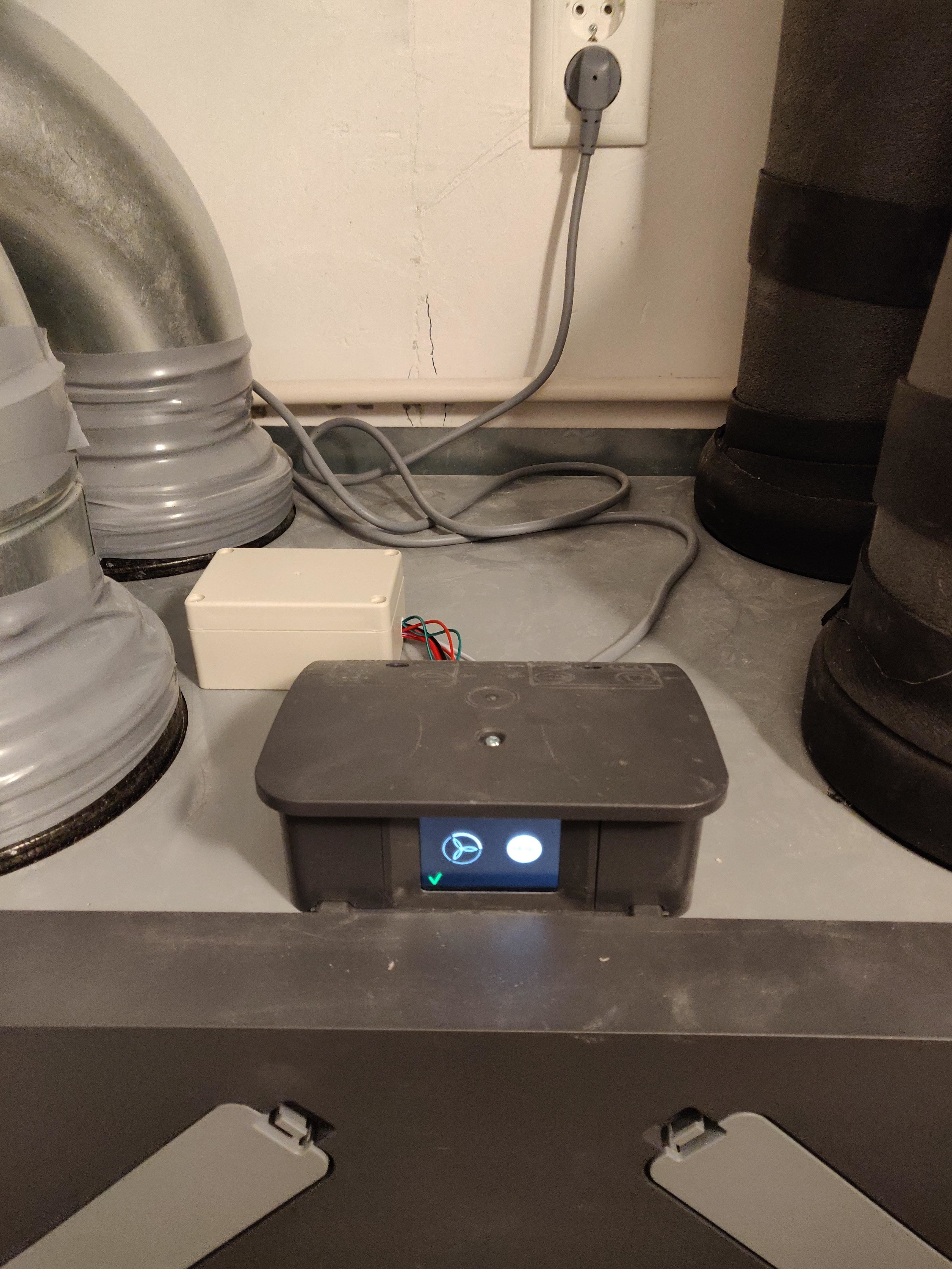

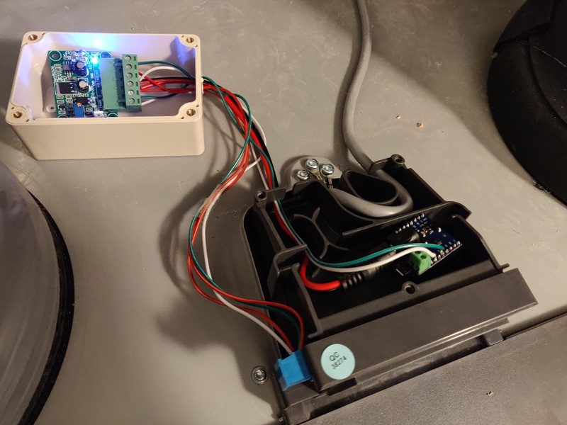

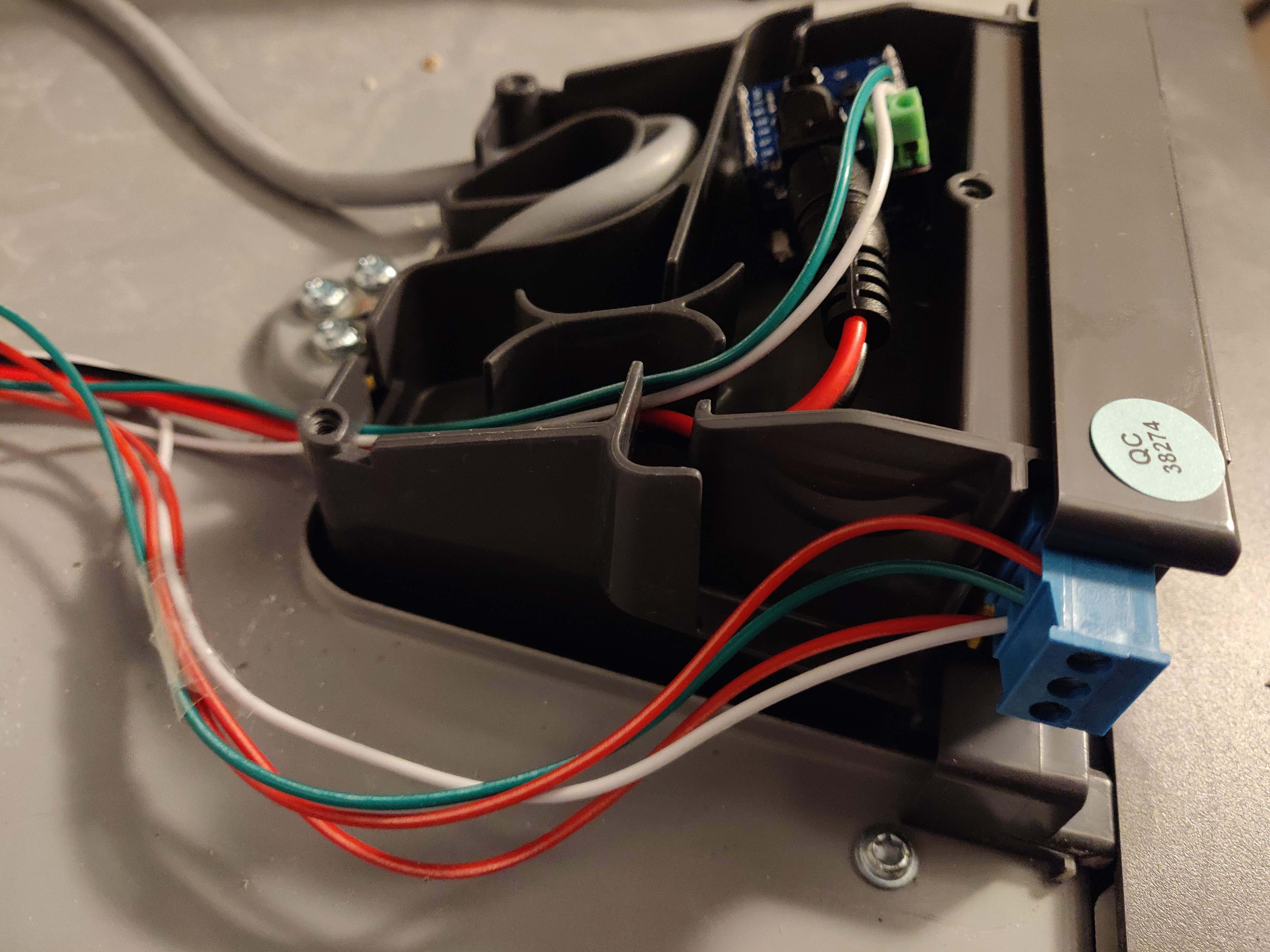

Hierbij mijn projectje voor het aansturen van de WTW, Zehnder ComfoAir E300 met ESPHome en Home Assistant.
Afbeeldingslocatie: https://tweakers.net/i/SvZaPAN3KGJVrWXbPRqm7k9r8QM=/800x/filters:strip_icc()/f/image/RcURw4A41EjewKPwK80orvhN.jpg?f=fotoalbum_large
Afbeeldingslocatie: https://tweakers.net/i/32jEWNdbnIT0JHCHU2eK4FgF610=/800x/filters:strip_icc()/f/image/sLG2Sbhdmd5GAC9oEklJsEB7.jpg?f=fotoalbum_large
Afbeeldingslocatie: https://tweakers.net/i/OlAQ-cTbGG43EcCmch7BIUs5dng=/800x/filters:strip_icc()/f/image/QYfVd6isdnCJpHisrelrkQLI.jpg?f=fotoalbum_large
Gebruikte componenten:
  • Wemos D1 Mini Lite
  • Wemos DC Shield
  • PWM naar 0-10v converter
Totale kosten componenten: < 10 euro (Ali)
Vanuit de WTW zijn er drie connectoren voor 12V, 0-10V en GND, welke zijn aangesloten op de PWM Converter. De 12V voedt zowel de converter als de Wemos via een DC shield. De PWM is aangesloten op een pin van de Wemos Mini. Deze wordt aangestuurd via ESPHome:

Leuke bijkomstigheid is dat er in de WTW ruimte was om de Wemos in weg te werken! 8)
Credits aan SqyD voor idee en code.

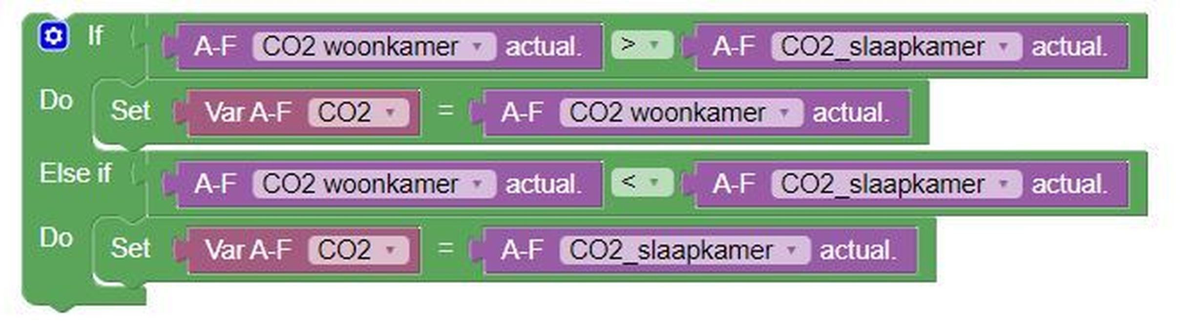

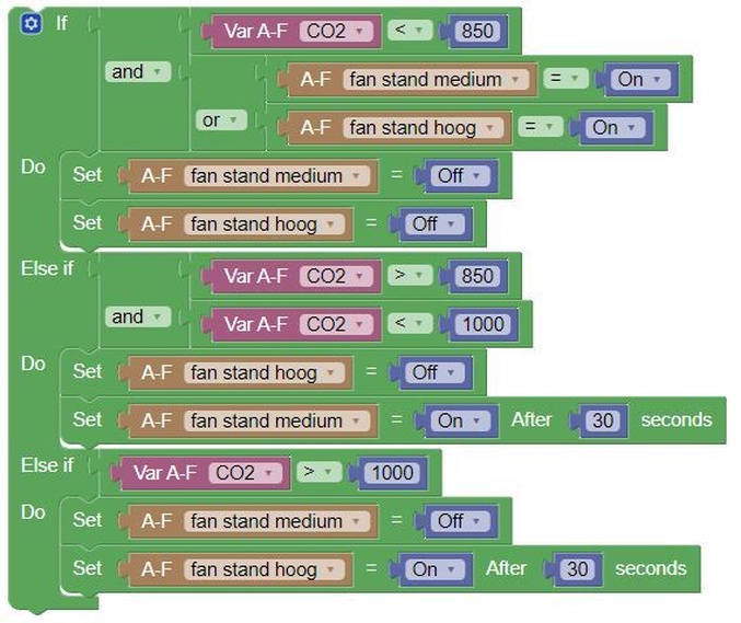

De afzuiging van de badkamer en woonkamer komen bij mij op zolder bij de ventilator box bij elkaar daar zijn ze geplaatst.
Op dit moment is de RV in de douche hoog en stuurt de sonoff de klep van de kamer dicht om zo maximaal te kunnen ventileren in de douche.
https://i.imgur.com/OrrV1ol.jpg

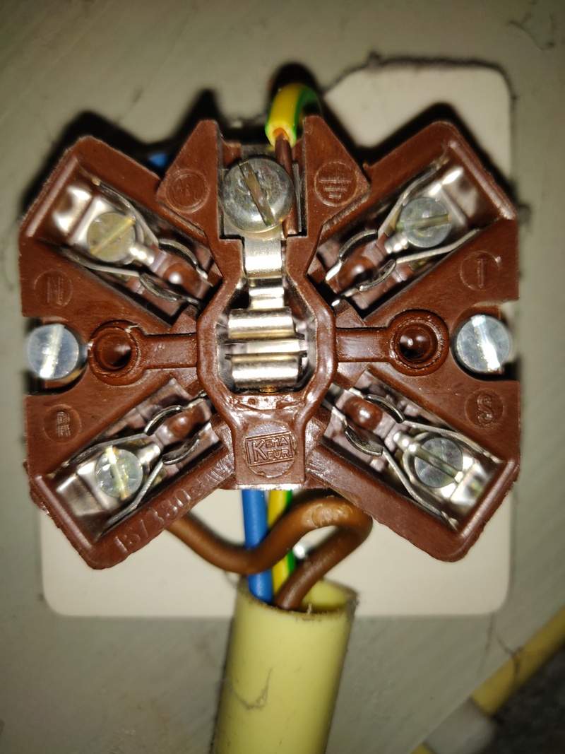

Iemand ervaring met een duco silent?
Ik heb er nu een shelly 2.5 in zitten die de perilex bedient, maar ik zie op m'n co2 sensor in de woonkamer dat die een permanente ventilatiesstand insteld, hij switched dus niet meer terug naar de auto stand.
Kan ik de perilex zo aansluiten dat ik ook de L schakel zodat het lijkt alsof de schakelaar er niet meer IS? Of zijn er betere oplossingen om een duco silent in domotica (homeassistant) op te nemen?
Probleem is dus dat bij op permanent niveau (paarse golfjes) blijft waardoor de vocht en co2 sensor niet meer worden opgevolgd.

  • JDFS
Mocht iemand hier nog mee bezig zijn met een Zehnder, o.a. aan de hand van @Bobbika's hulp heb ik het bij mijzelf nu al een halfjaar als volgt draaiende op ESPHome:
Zehnder heeft 3 uitgangen:
1. 12v voeding;
2. GND - elektrische aardaansluiting;
3. 0-10v analoge signalen (0v = uit en 10v = maximaal blazen).
Dit moet als volgt verbonden worden:
Zehnder > PWM naar 0-10v converter
Zehnder 12v > Wemos via DC shield
PWM converter > Wemos pin
Aansluitschema + solderen:
Zehnder 12v > PWM converter Power Supply +
Zehnder 0-10v > PWM converter voltage output +
Zehnder GND > PWM converter Power Supply - (GND)
Zehnder GND > PWM converter voltage output - (GND)
Wemos D1 Mini Pin D3 > PWM converter PWM input +
Wemos D1 Mini GND > PWM converter PWM input - (GND)
Wemos D1 Mini DC kabel > PWM converter Power Supply +
Wemos D1 Mini DC kabel > PWM converter Power Supply - (GND)
