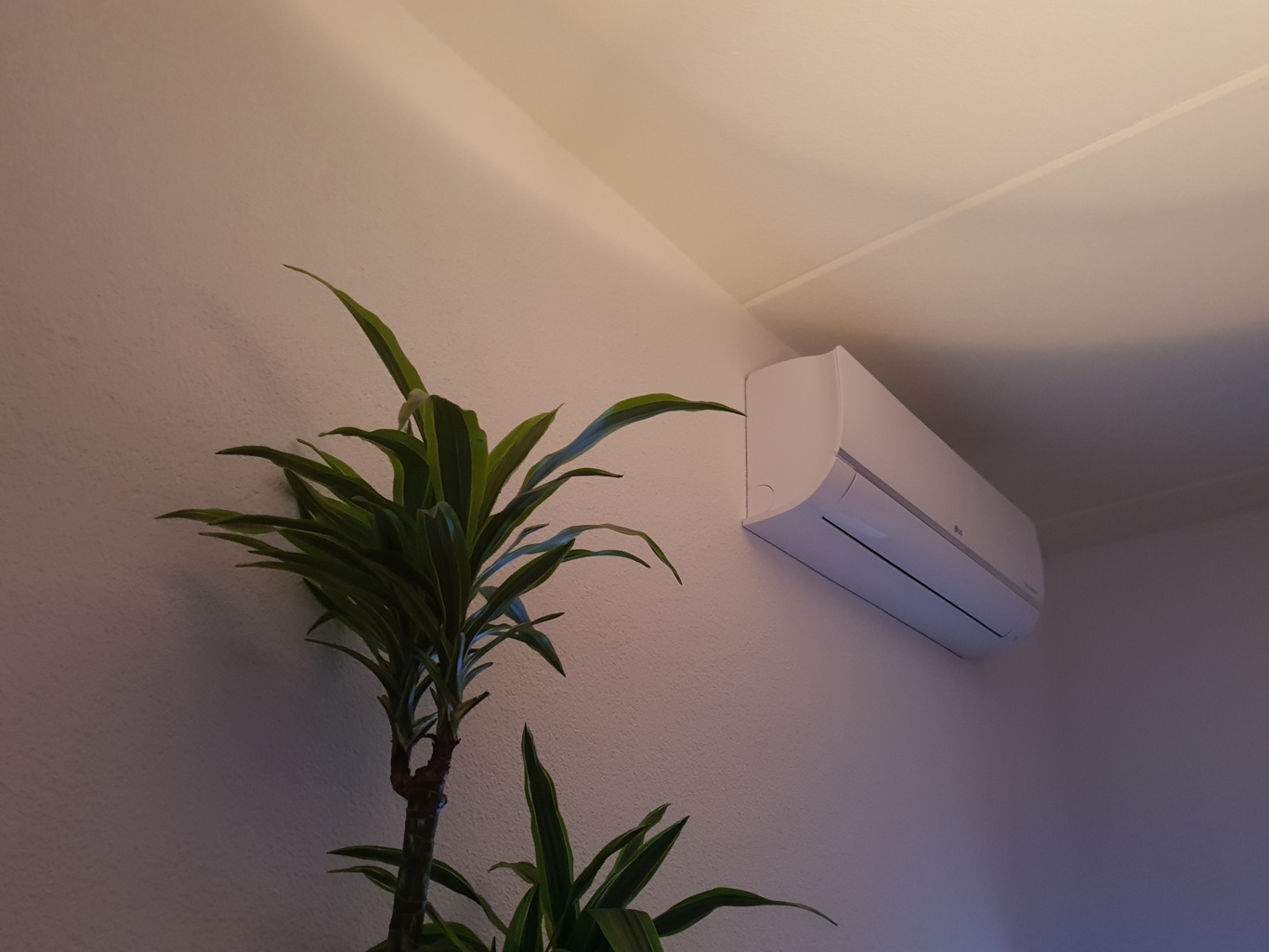

  • renzo4000
  • Laatst online: 21:40
De LG PC12SQ heb ik hier ook hangen sinds eind deze zomer in de keuken/woonkamer. Tot op heden erg tevreden, zojuist nog gebruikt om snel hier beneden te verwarmen zodat de cv niet zo hard hoeft te werken. Boven hangen ook nog twee 2,5kw units op de slaapkamers. Ik ben erg benieuwd hoe de komende zomer gaat zijn.
Afbeeldingslocatie: https://tweakers.net/ext/f/dvh4aADlDlNvKkcnQnE0WyC9/full.jpg
  • YinYang
  • Laatst online: 02-10 13:06
renzo4000 schreef op zondag 18 november 2018 @ 07:51:
Als de capaciteit voor jullie woonkamer/keuken genoeg is, dan moet het ook wel voldoende zijn om onze slaapkamer + deels de hal en tegenoverliggende slaapkamer te verkoelen gok ik :P

  • renzo4000
YinYang schreef op zondag 18 november 2018 @ 12:26:
Dat is ook zeker geen probleem(overcapaciteit) maar we hebben maar een paar dagen warm weer meegepakt, dus bedoelde meer de langdurige ervaring van een airco in huis.

Gisteren is de Mitsubishi SRK 3.5 bij ons geplaatst.
Ik heb toch maar gekozen voor een A merk.
Deze airco is stil en zuinig.
Omdat wij op de zolder slapen is dit voor de zomer geen overbodige luxe 😁.
Van de verwarming zal ik niet (veel) gebruik maken omdat wij een frisse slaapkamer juist fijn vinden.
Weet iemand van jullie hoeveel de verbruik is in de uitstand zonder dat de stekker uit het stopcontact is?

Nou mensen, mijn split unit hangt inmiddels en morgen komt er een vakman langs om die in bedrijf te stellen. Ben zeer benieuwd!!!
Onkosten plaatje tot nu toe;
Midea Mission Pro-27-R32 Single Split wandmodel Super DC Inverter A+++
470,- (geimporteerd uit Italie incl verzendkosten)
Koelleidingen 15 meter
115,-
Bekabeling etc
55,-
Wat klein spul bij de gamma (puntjes op de i zetten)
15,-
In bedrijfstellen door monteur
210,-
Totaal: 865,-
