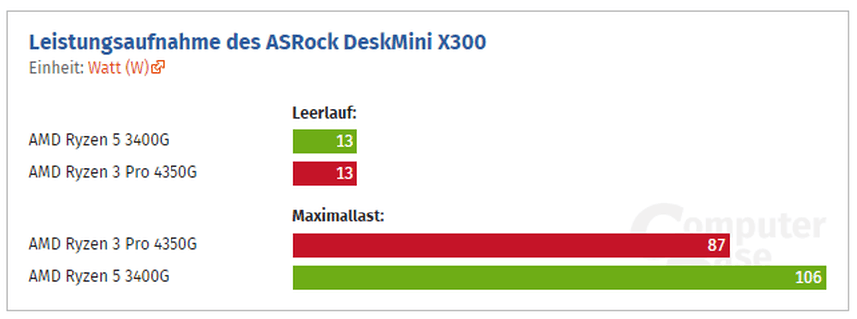

Testen op Computerbase voor de X300.
Ik had verwacht dat de 4xxx serie wel ff wat minder zou verbruiken in idle dan de 3xxxx serie, maar dat is dus niet zo...
Nu zal dit wel getest zijn met aangesloten toetsenbord, muis en scherm, dus het idle verbruik als server zal mogelijk nog onder de 10W uitkomen.
Afbeeldingslocatie: https://tweakers.net/i/BR2SvI4h2DSV74-QjQMudui15t8=/full-fit-in/4000x4000/filters:no_upscale():fill(white):strip_exif()/f/image/DMrItq8zehMIl8NoINDFYSTU.png?f=user_large
Voor een mini server ben je wel snel klaar in ieder geval :D

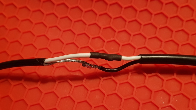

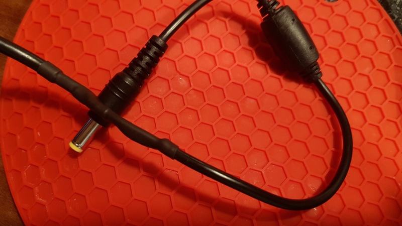

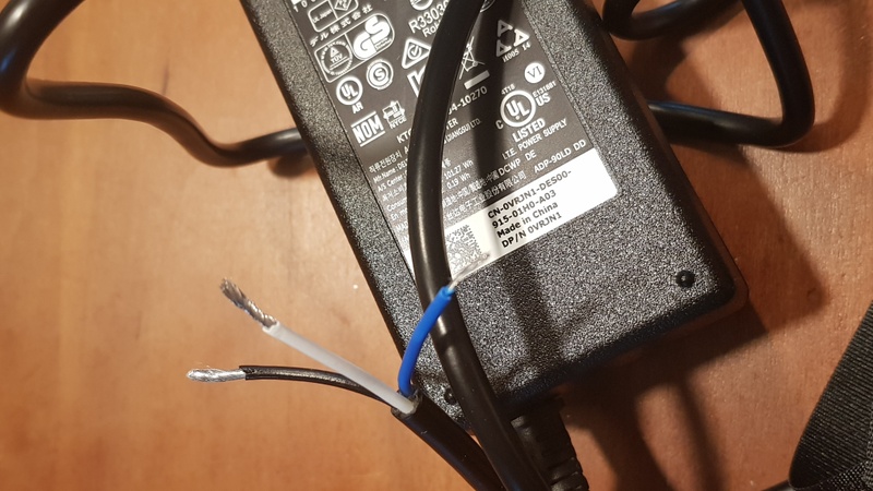

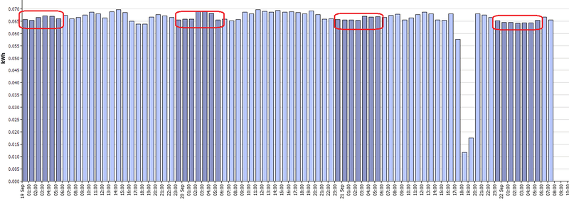

Ok dit is wel leuk ik heb dus een level VI voeding liggen van Dell met 3 draden.
De derde blauwe draad praat digitaal met de laptap/PC.
Zonder deze dataverbinding zal de laptop weigeren te laden
Als ik zwart/wit meet zie ik een teruglopende 16v tot iets van 5 volt
Maar onder belasting lijkt deze wel netjes 19 volt te geven.
Ik kom een hand te kort om het te meten en dan in een voedingsplug te duwen maar zonder te meten start mijn testclient gewoon op met die 2 draden.
Vanavond ga ik het aan mijn RGeek PicoPSU solderen
Dat is dan een upgrade van een voeding waar IV en V op staat naar level VI
Gewoon om te kijken of deze onder full load iets minder verbruikt
Edit
Stekkertje eraan geklust en het werkt *O*
De meetresultaten volgen over een dag of zo
Afbeeldingslocatie: https://tweakers.net/i/xmRHYJ8kiBn0PBizVZ8qZ3qbUSM=/800x/filters:strip_icc():strip_exif()/f/image/eVvCn0s2yYfhsftY5j2Fg6vF.jpg?f=fotoalbum_large
Afbeeldingslocatie: https://tweakers.net/i/XMpyFCHxwWf-QbX66r9roxZwPdQ=/800x/filters:strip_icc():strip_exif()/f/image/ulKJns0onPy3klxgWgPZurGK.jpg?f=fotoalbum_large
Afbeeldingslocatie: https://tweakers.net/i/cPjU6L-u88O9l1Uw-p0-18wFdLM=/800x/filters:strip_icc():strip_exif()/f/image/RCXcF0Ke9OmAr3luuQH1cEoV.jpg?f=fotoalbum_large
[ Voor 56% gewijzigd door Woodski op 21-09-2020 20:19 ]

  • Woodski
  • Laatst online: 08-11 10:18
Iets met niet over een nacht ijs gaan, maar...
De Level VI voeding lijkt toch echt iets zuiniger onder full load
Ik vergelijk van 23 tot 6 uur dan zijn de omstandigheden min of meer het zelfde
Op andere tijden kan de belasting variëren (inloggen, HD's die draaien etc)

Ik kon het niet nalaten om klein overzicht te maken van het verschil tussen een 80+ ATX voeding vs de RGeek met een 19v laptop voeding.
Het loopt 100% probleemloos in idle maar ook probleemloos na een week full load
Afbeeldingslocatie: https://tweakers.net/i/oqgEBfNlc2lJySQUmSwI8EQ27os=/800x/filters:strip_exif()/f/image/WaEqvunMMqME615qZDktX08X.png?f=fotoalbum_large
  • vanaalten
  • Laatst online: 12:48
Woodski schreef op dinsdag 29 september 2020 @ 15:30:
...met het risico dat ik nu heel dom overkom: wat staat er op de Y-as als variabele? Stroomverbruik in ampere?
  • PuijkeN
  • Laatst online: 12:49
PuijkeN
euhm ?
vanaalten schreef op dinsdag 29 september 2020 @ 16:27:
Kilowatt denk ik ...
Toch een net resultaat ! Je ziet nog een serieuze winst in het idle verbruik, vlot de helft lager zo te zien!
PVOutput
  • Woodski
@vanaalten, het is inderdaad kilowatt
Top is gemiddeld zo'n 70 watt verbruik per uur onder full load
En idle rond de 11 watt met Windows server 2019
Ik haal ook de voeding voor een zuinige 8 poorts switch en een 4 kanaals tv tuner uit de server.

Laten jullie jullie server 24/7 aanstaan? Deed dit zelf ook voorheen maar vind het best wel zinloos.
Mijn proxmox doosje gebruik ik voor testdoeleinden en draai Jellyfin mediaserver. Deze gaat via een crontab elke dag uit om 0:00.
Heb in de bios ingesteld dat deze altijd aan mag staan, via een TP-Link HS110 kan ik met aanzetten via de app op mijn telefoon. Zo bespaar je ook weer wat energie. :+
[ Voor 3% gewijzigd door Harmen op 30-09-2020 15:58 ]

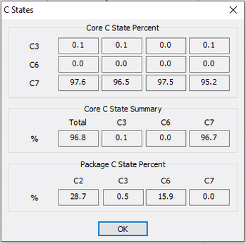

Yes! Hierbij de screenshot (heb jouw instellingen van de BIOS overgenomen):
Afbeeldingslocatie: https://tweakers.net/i/pkwpVKXmTSlzcLe_vbPnvGWH2tw=/full-fit-in/4000x4000/filters:no_upscale():fill(white):strip_exif()/f/image/IDBpkLASuQf38NJqePTIUWYx.png?f=user_large
Ik zal later eens kijken wat Windows voor resultaat geeft. Dit systeem "moet" Linux gaan draaien, maar wellicht laat Windows zien dat het daar wel werkt en dat het dus niet aan de BIOS (inderdaad 1.4.0) instellingen ligt.

Harmen schreef op woensdag 30 september 2020 @ 15:54:
Waarom niet gewoon met wake on lan? Verbruik van zo'n smart plug is minstens zo hoog als dat van je netwerkkaart. Je hebt er gewoon apps voor, dus geen geklooi met de terminal op je telefoon.
http://www.tpcdb.com/product.php?id=2623
Mijn PC zet ik wel on demand aan om bijv. via Moonlight te streamen, maar Nextcloud server staat wel altijd aan, is ook handig om backups te doen zonder dat je iets van de downtime merkt.

  • Laatst online: 01:10
Ja mijne staat meestal wel 24/7 aan. Verbruik is tussen de 10 - 15 watt. Vnl omdat ik torrents seed en ook voor adguard. Geen adguard niet surfen.
Daarom ook een "zuinige" server hé :-)
Yup.
Mijn server is fileserver voor de rest van mijn netwerk en ook mailserver voor diverse domeinen, er draaien VM's op die bijvoorbeeld 's nachts downloaden maar ook mijn backups draaien in de nacht, zodat alle verse data die er overdag bijkomt, 's nachts gebackupped wordt en de VM's ook.
Dus al mijn PC's hebben bijvoorbeeld geen lokale data. Ieder werkstation/laptop slaat zijn data op op de server. (De My Documents zijn een netwerkshare zeg maar)
Dit zorgt ervoor dat ik me niet druk hoef te maken over backups van mijn PC's/laptops, behalve de Windows installatie zelf.
Verder verbruikt mijn server met al mijn workloads actief rond de 20 Watt gemiddeld, en dat is inclusief een externe USB 3.0 disk en IPMI in de server. Dus dat kost me effectief 50 euro per jaar om die 24/7 te draaien.

Dussss, toch maar snel Windows geinstalleerd en verdraaid:
Afbeeldingslocatie: https://tweakers.net/i/q9vbXxwyOBnNL-n7duxzpXUfx3A=/full-fit-in/4000x4000/filters:no_upscale():fill(white):strip_exif()/f/image/nua1J0U0SQOp9Zmnzv29XARJ.png?f=user_large
Nu 11-12w idle zonder enkele tweaks/alles uit in BIOS (dus niet via Device Manager). Ga eens kijken wat ik kan bereiken..
Wel zeer vreemd dat Ubuntu de CPU niet dieper laat slapen. Ik heb al veel dingen geprobeerd maar helaas geen succes. Wie weet ga ik toch over op Windows en gebruik ik Hyper-V of WSL, maar geen idee wat dat voor impact heeft op het stroomverbruik.
Als mijn Windows tests niet goed werken ga ik kijken of ik ergens een SSD kan regelen. Wie weet gooit de NVMe toch roet in het eten op Linux. Blijft wel vreemd dat het in Windows zonder moeite werkt. Ben niet gewend dat Windows superieur is :P

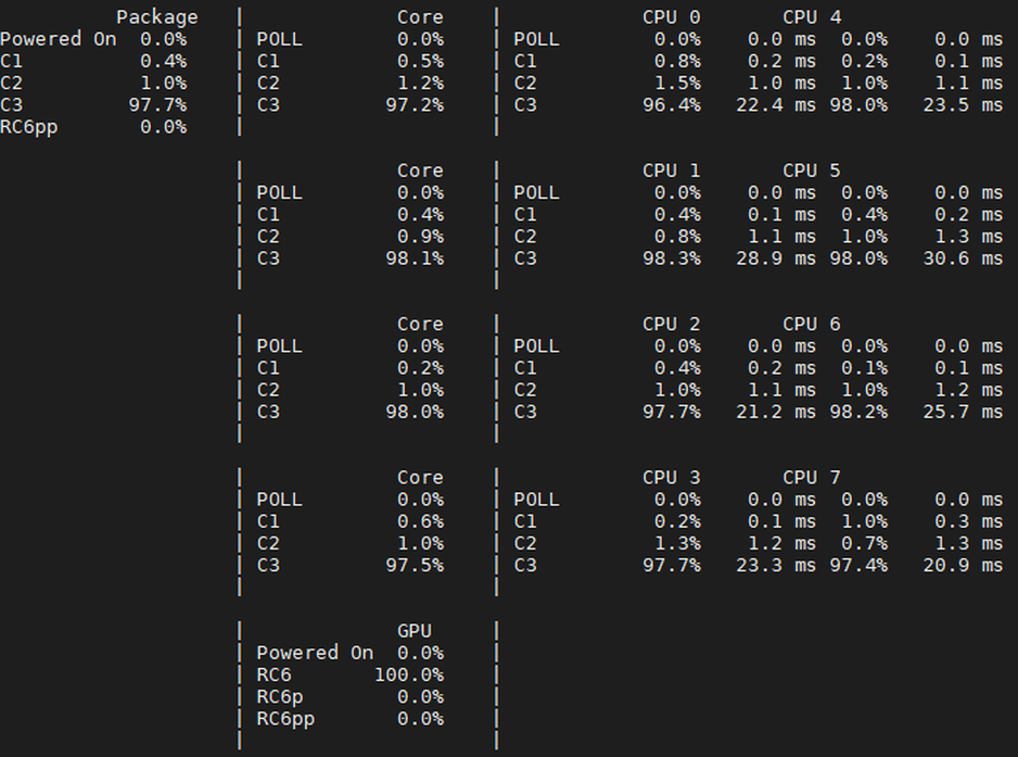

  • mrmrmr
mrmrmr
𓅓 𓂋 𓅓 𓂋 𓅓 𓂋
Onder Windows regelt het besturingssysteem de C-states frequenties zelf en onder Linux wordt dat aan de processor zelf overgelaten. Dat is een groot verschil in aansturing.
Een mogelijkheid is dat de C states niet goed worden herkend in deze 10th gen processor onder Linux. Dat zou dan een kernel issue zijn.
Heeft iemand ueberhaupt C10 actief gezien op een 400 series Intel chipset moederbord?

Thimo schreef op donderdag 1 oktober 2020 @ 18:38:
Er is een alleraardigste handleiding met wat suggesties; dat al geprobeerd?
CPU Idle Time Management
The name of the CPUIdle driver currently used by the kernel can be read from the current_driver file under /sys/devices/system/cpu/cpuidle/ in sysfs.
# cat /sys/devices/system/cpu/cpuidle/current_driver
intel_idle
# cat /sys/module/intel_idle/parameters/use_acpi
N

Of hij baseert de CStates op ACPI-info en je moederbord heeft brakke ACPI-tabellen voor niet-Windows, om maar wat te noemen.
mrmrmr schreef op donderdag 1 oktober 2020 @ 19:32:
Onder Windows regelt het besturingssysteem de C-states zelf en onder Linux wordt dat aan de processor zelf overgelaten. Dat is een groot verschil in aansturing.
Hoe kom je hierbij?
Het is altijd het OS dat controle heeft over de (core) states; zie ook het stukje over MWAIT uit de link bovenaan. De enige catch is dat het een hint is (ie. minimum C-state die de core mag bereiken als ik het goed begrijp).
Each MWAIT hint value is interpreted by the processor as a license to reconfigure itself in a certain way in order to save energy. The processor configurations (with reduced power draw) resulting from that are referred to as C-states (in the ACPI terminology) or idle states.
Ik had hetzelfde probleem dat onder Linux de CPU niet verder wilde dan C3. Bij mij bleek het aan de CPU scaling governor instelling te liggen.
Ik heb de boel op "powersave" gezet:
echo "powersave" | tee /sys/devices/system/cpu/cpu*/cpufreq/scaling_governor
Daarna wilde mijn CPU wel diepere sleep modes activeren.

Ik had inderdaad dat artikel ook gezien. Ik ben in ieder geval achter het probleem: de intel_idle module werkt (nog) niet voor de i3 10100. Ik ben inmiddels met Ubuntu 20 en kernel 5.9-rc7 een stap dichterbij, maar de intel_idle driver geeft nog steeds fouten (heb even de meldingen niet bij de hand).
Dit blijkt een probleem te zijn voor meer 10th gen CPU's, maar hier en daar zijn wel al (gedeeltelijke) oplossingen. Ik heb zeker geen kennis van kernel gerelateerde zaken... Maar ga hopelijk het weekend nog wat sleutelen en kijken wat haalbaar is, als het niet lukt dan neem ik genoegen met C3 en 11-12w idle met Linux. Met Windows kwam ik wel in diepere c states, maar lag het verbruik ook rond de 11-12w.
@mrmrmr het probleem van de maximale c state van C3 komt door het feit dat de ACPI_idle driver slechts alleen C0-C3 ondersteund voor intel CPU's.
@comwise dank daarvoor! De commands helpen helaas niet, "mijn" c state probleem komt denk door het bovenstaande.
