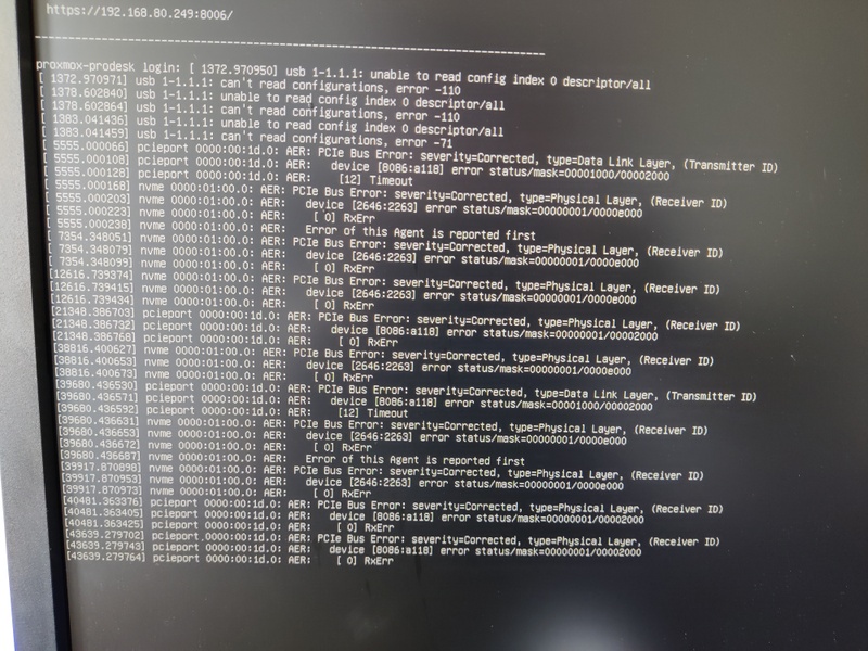

Echter ervaar ik laatste dagen lockups van het systeem, waarbij de enige "fix" een reset is. Ik heb een keer na het aansluiten van een monitor errors gezien in relatie met de NVME drive, maar deze error helaas verder niet genoteerd dus die weet ik niet meer behalve dus "iets met NVME dat niet werkt(e)". Gevolg daarvan is echter dat ZFS waar (o.a.) het root filesystem de pool (rpool bij Proxmox) eruit gooit "Pool rpool has encountered an uncorrectable I/O failure and has been suspended." uit mijn hoofd (in ieder geval dat rpool suspended is). En dit heeft uiteraard als gevolg dat het hele systeem niet meer werkt en ik een reset moet doen.
Echter heb ik ook geen logging. Enerzijds heb ik het idee dat systemd / journald deze niet persistent doet opslaan (aangezien na een reboot er niks meer is), maar anderzijds vermoed ik dat in het geval van wel persistent opslaan die alsnog "de error" niet zal opslaan, want de disk doet/deed het niet en is door ZFS eruit gegooid.
Dingen die ik zelf al heb geprobeerd zijn, nouja, vrij weinig. Want ik heb geen idee waar te beginnen. Zoals aangegeven, ik heb 1x een error in relatie met de NVME drive gezien, en verder loopt het scherm vol met de ZFS errors (pool rpool suspended). Daarnaast heb ik dus geen logging waar iets uit kan blijken. En helaas heb ik niet eens concrete steps to reproduce.
Enige gok die ik heb is dat het te maken heeft met Docker, omdat beide dagen dat ik de errors had ik wat containers heb geupdate en geherstart. Waarbij ik de volgende (complexe 8)7 ) setup draai:

En alweer een crash/lockup. Helaas bleek de logging via SSH nog niet te werken en faalde ZFS mount naar /var/log/journal (want al beschreven door systemd, oeps). Gelukkig een foto gemaakt voor reset.
nvme nvme0 I/O 513 QID 1 timeout, aborting
nvme nvme0 I/O 514 QID 1 timeout, aborting
nvme nvme0 I/O 515 QID 1 timeout, aborting
nvme nvme0 I/O 943 QID 2 timeout, aborting
nvme nvme0 I/O 944 QID 2 timeout, aborting
nvme nvme0 I/O 513 QID 1 timeout, reset controller
nvme nvme0 I/O 4 QID 0 timeout, reset controller

RobertMe schreef op donderdag 2 april 2020 @ 17:35:
En de volgende lockup (van gisteravond al), en wederom hetzelfde:
31174.622525] nvme nvme0: I/O 552 QID 1 timeout, aborting
[31174.622525] nvme nvme0: I/O 552 QID 1 timeout, aborting
[31174.626971] nvme nvme0: I/O 553 QID 1 timeout, aborting
[31174.627364] nvme nvme0: I/O 554 QID 1 timeout, aborting
[31174.627732] nvme nvme0: I/O 555 QID 1 timeout, aborting
[31174.628092] nvme nvme0: I/O 556 QID 1 timeout, aborting
[31205.341792] nvme nvme0: I/O 552 QID 1 timeout, reset controller
[31236.061059] nvme nvme0: I/O 20 QID 0 timeout, reset controller
Gevolgd door kilometer lange stacktraces van processen die twee minuten niet reageerde.

Ik post normaal niet op dit forum, maar kwam toevallig op deze post uit via een Google-search omdat ik quasi exact hetzelfde probleem ondervind. Soms lukte het booten niet, maar nu blokkeert het systeem geregeld na een half uur.
Mijn config:
Mobo: Fujitsu D3644-B
SSD: Kingston A2000 250GB
CPU: Intel Pentium Gold 5400
RAM: Kingston KSM26ED8/16ME
Systeem draait nu ongeveer 2 maand voordat de eerste problemen kwamen. Ik ga de suggesties hierboven ook eens proberen.

Voor deze bug is begin dit jaar een workaround in de kernel opgenomen. Schakel de pve-no-subscription repository in en doe een update, dan ben je van dit probleem af.
  • AeroDawn
  • Laatst online: 29-11-2025
Ok bedankt! Heb de update geprobeerd (met pve-no-subscription) maar issue kwam nog steeds voor. Heb toen nvme_core.default_ps_max_latency_us = 4000 ingesteld in /etc/default/grub en de issue is verdwenen (niet meer voorgekomen sinds eerste melding).

AeroDawn schreef op woensdag 7 april 2021 @ 09:00:
Ik heb deze oplossing ergens anders ook gevonden alleen daar zetten ze het op 0.
Hoe ben jij bij 4000 gekomen?
Kan je een klein beetje uitleggen wat dit precies doet?
Ik heb hem nu op 0 staan. En kreeg net toch nog één error op de console. Maar voor de rest draait het wel stabiel (2 uur)
Geen idee of dat zo blijft natuurlijk......

  • Kitser
  • Laatst online: 24-10 18:05
RobertMe schreef op dinsdag 13 april 2021 @ 17:45:
Neen. De drive ligt hier alweer bijna een jaar in het doosje in een lade. De recentere (mogelijke) oplossingen heb ik dus niet meer geprobeerd. En daarnaast was het voor mij toentertijd ook een gevalletje "vertrouwen kwijt in het ding, er komt een nieuwe".
Snap ik. Ik sta ook op dat punt.
Maar heb nu dit "GRUB_CMDLINE_LINUX=nvme_core.default_ps_max_latency_us=5500" in /etc/default/grub staan. Die 5500 las ik ergens anders als reactie van Kingston zelf.
Voorlopig gaat het goed.
Maar heb toch ook vast deze besteld pricewatch: WD Blue SN550 250GB (WDS250G2B0C)
Bij de eerste de beste error die ik nog van die Kingston krijg gaat de WD erin.

Sinds een tijdje heb ik naast de Kingston A2000 NVME drive ook een Samsung SSD,
Nu begin ik toch weer fouten te krijgen.
Afbeeldingslocatie: https://tweakers.net/i/EkPohevbYvZ5zTk7ROhXPH5CwO8=/800x/filters:strip_icc():strip_exif()/f/image/Uzr4mRtNtDoc2QUo7kWtabkG.jpg?f=fotoalbum_large
In mijn grub staat:
Is er iets wat ik nu anders moet doen?
[ Voor 76% gewijzigd door Kitser op 04-06-2021 11:09 ]
  • Thralas
  • Laatst online: 00:11
Is dat ook de port van je A2000? Wat laat lspci -v zien? Ziet er in ieder geval uit als een heel ander probleem.
Met andere oplossingen. Zoals hier beschreven, bijvoorbeeld.
[ Voor 6% gewijzigd door Thralas op 03-06-2021 22:38 ]
  • Kitser
Thralas schreef op donderdag 3 juni 2021 @ 22:38:
Dit is de output van lspci -v

Heb de melding in de bovenstaande post even veranderd in been foto van de huisige meldingen (die andere waren van been andere post die een soort geljke melding had). Dit is wat nauwkeuriger.
In de post waarnaar je linked staat dat je "pcie_aspm=off" moet toevoegen.
Maar waar je doe je dat?
Misschien nog een ander stukje interessante informatie:
Ik heb m'n Proxmox server weer op een monitor aangesloten omdat ik na een reboot niet meer op de webui en op de command prompt kon komen.
Toen ik hem op een monitor aansloot kwamen dit soort meldingen voorbij:
Afbeeldingslocatie: https://tweakers.net/i/uaovJpWi6B1zWODM7ciTvX9QN5M=/800x/filters:strip_exif()/f/image/EqXEbRb7Y54VCdN8axAcTGo4.png?f=fotoalbum_large
Blijkbaar is er ook iets met de e1000e LAN adapter.
Geen idee of beide met elkaar te maken hebben, hoor. Maar misschien komen jullie hier wijs uit?
