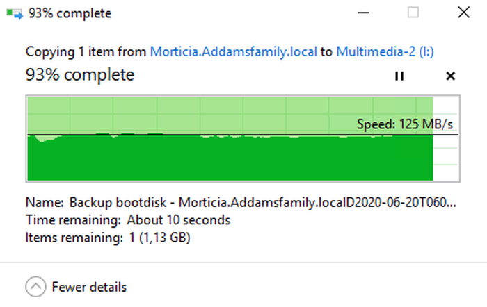

Boeiend, ik heb er ook 5 in mijn server als filestorage (VMs en OS staan op een NVMe SSD) en mijn transferrates zijn zo rond de 125-130MB/s voor grotere files. (Met kleine files heb je sowieso trage transferrates)
Dit heb ik niet getest tot 5TB maar files van bijvoorbeeld 20GB blijven netjes met deze snelheid weggeschreven worden.
Voorbeeld:
Afbeeldingslocatie: https://tweakers.net/i/FYcd5f8_Vi-0sGVETHE8zsIkFQU=/full-fit-in/4000x4000/filters:no_upscale():fill(white):strip_exif()/f/image/b0vnn5RwLcwH0gTGaCOPa04s.png?f=user_large
En dat is gewoon onder het power-saving scenario, van 5TB naar 5TB. Dus niet vanaf een SSD.
Grotere files dan dat heb ik even niet beschikbaar. :P
Aannames zijn fataal.

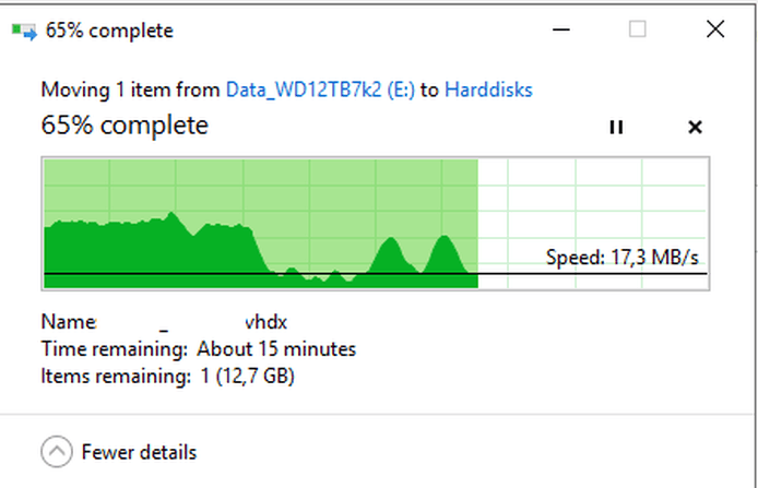

GaMeOvEr schreef op donderdag 25 juni 2020 @ 12:35:
Voorbeeld:
Bijzonder, ondanks laatste RSTe drivers (6.2.2.1006 WHQL) haal ik dat niet. Met een groot bestand maxt ie op zo'n 90MB/s (zojuist effe vlug getest), bij kleine bestanden is het helemaal huilen (echt Wait queue van meerdere seconden) Voor mij echt alleen geschikt voor backup doeleinden.

Tomba schreef op donderdag 25 juni 2020 @ 13:46:
Nu weet ik niet wanneer dit optreed, maar ik heb net even wat zooi heen en weer lopen slepen met kleine bestanden (504 bestanden/63 directories/74MB totaal) en dat gaat natuurlijk niet snel, maar de "Average Response Time" onder "performance" van de task-manager gaat ook niet hoger dan 9.9ms.
En dit gaat voor mijn gevoel niet trager dan op CMR disken van wat ik gewend ben.
Zit misschien jouw CMR gedeelte van de disk permanent vol, dat hij niet de tijd krijgt om het spul weg te schrijven? (Geen idee hoe je dat zou kunnen bewaken/testen overigens)
Aanvulling: Mijn disken zitten verre van vol. Op dit moment is er op de meest gebruikte disk iets van 1.8TB in gebruik. Geen idee of dat impact heeft. Echter wil ik mijn disken sowieso nooit verder gevuld hebben dan 70-75%.
[ Voor 10% gewijzigd door GaMeOvEr op 25-06-2020 15:18 ]

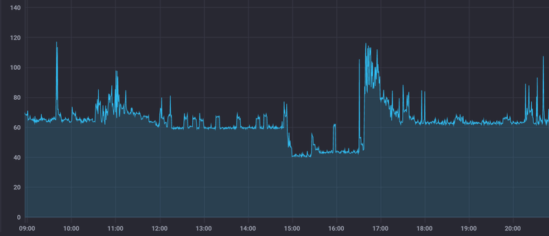

Ok. Ik ga iets vragen, en ik vermoed dat ik afgefakkeld ga worden omdat mijn server helemaal niet zo zuinig is.
Anyway, komtie.
Draai een tijdje nu een oud desktopsysteem als servertje, met wat 3,5" schijven. Draaide tot gisterochtend op Windows Server 2016 Standard, en verbruikte 'idle' circa 40W, waarbij in die 40W ook een Ubiquiti AC Lite en een Netgear gigabit switch zit. Zeg dus zo'n 35W, idle. Niet superzuinig, maar wel de baseline voor mij.
Gistermiddag in place upgrade naar Server 2019 Standard gedaan. Verder géén aanpassingen.
Nu is het verbruik idle gestegen naar 77W. (dus +37W...) Oeps.
Vervolgens aan de slag gegaan met powercfg, de power plans etc, en met een aantal aanpassingen, driverupdates etc is het geheel weer enigszins in het gelid gekregen. Terug naar 60-62W idle.
Power off harddisks na 2 minuten stond aan, maar dat leek (gezien het geluid wat er hoorbaar was) niet meer te werken. Vervolgens vandaag middels HDDScan een en ander een spin down gegeven en ingesteld dat de schijven elk na 120 seconden naar idle moeten gaan. Vervolgens daalde het vebruik weer rap richting de 40W. Opgelost dus. Dacht ik.
Na een tijdje op circa 40W gezeten te hebben stijgt het weer naar een kleine 62W, om vervolgens niet meer te zakken.
Zie afbeelding ; om circa 15u vandaag spindown...de spike rond 16:40 naar 100-110W is als in de W10 VM boot, die vervolgens na ongeveer een uur weer uitgezet is).
Afbeeldingslocatie: https://tweakers.net/i/dWAMBTIPMh1PT7kSmE1iCJL1rvA=/800x/filters:strip_exif()/f/image/DJkbWkDFYQCxFaI3mdbIq8s3.png?f=fotoalbum_large
Aan boord in de 'server':
- CPU : i5 2500
- Moederbord: Gigabyte PH67 UD3-B3
- 16GB DDR3
- 1x Samsung 860 Pro 512GB
- 1x WD RED 4TB (EFRX)
- 2x WD RED 8TB (EFAX)
- 2x WD RED 14TB (EFFX)
- 1x Nvidia Geforce GT710
Usecase: wordt gebruikt als home-fileserver/nas en LMS/Squeezecenter, draait Hyper-V VMs voor HomeAssistant, Unifi, PiHole, VPN client (W10, alleen aan indien gebruikt).
Het lijkt er dus sterk op dat Server 2019 anders met de power plans en de schijven omgaat dan Server 2016. Had ik niet verwacht.
Maar, dit moet toch op te lossen zijn?
Elke tip is welkom!
[ Voor 3% gewijzigd door MarcelG op 29-06-2020 21:34 ]

Spindown lijkt onder Server 2019 bugged te zijn. (Of specifiek in combinatie met de Intel RST drivers, zie ook hier, laatste reply) Ik heb zelf ook Server 2019. Uiteindelijk ben ik in mijn scenario niet voor spindown gegaan, omdat ik over de dag relatief veel reads (en dus weer spinups) heb over de verschillende schijven en ik geen zin heb mijn schijven te slopen door overbodig veel spindowns/spinups per dag.
Daarbij heb ik de zuinige 5TB 2,5" schijven dus het scheelt effectief maar een Watt of 5 in verbruik, dus voor een tientje per jaar ga ik geen risico lopen, zeker omdat deze schijven niet zo'n beste reputatie hebben, ga ik voor de "veiligste" settings qua levensduur, in datacenters spinnen ze ook niets down in 24/7 spul.
De methode waarmee ik in eerste instantie spindown had ingeregeld was middels Crystal Disk Info, daarmee kun je onder Function -> Advanced -> AAM/APM Control de APM settings aanpassen op diskniveau, (uitleg) en dus naar een standje zetten waarmee ze in spindown gaan.
Uiteindelijk heb ik het bij mij weer uitgezet, omdat in mijn scenario ze dus te vaak spindown/spinup deden en er niet heel veel winst te behalen was. Verder leek dit niet altijd een reboot te overleven, soms waren de ingestelde settings weer pleite, maar dit is een goed, gratis begin.
Wat ik nu wel actief heb is een betaald programma, Hard Disk Sentinel, die permanente bewaking van mijn disken doet (temps, smart waardes, reads, performance, etc) en waar je ook allerlei taken aan kunt hangen zoals "als een disk rare smart waardes krijgt, maak er snel een backup van". (In de Pro versie)
Dit programma kan ook de AAM/APM waardes aanpassen EN deze bij iedere reboot controleren en eventueel weer instellen op jouw waarde, als iets anders deze aanpast.
[ Voor 4% gewijzigd door GaMeOvEr op 30-06-2020 00:28 ]

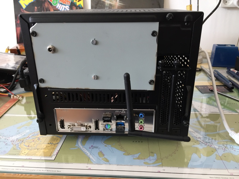

  • Melkaz
  • Laatst online: 10-11 17:04
Melkaz
Melkazar
Zojuist bij het routinematig schoonmaken/onderhoud van mijn servertje een (dode) spin en spinnenweb tegengekomen. Misschien wordt het toch eens tijd om het gat van de voeding te sluiten :+ Dat is wel het nadeel van een PicoPSU helaas. Heeft iemand nog tip? Denk dat ik er voorlopig wat horgaas op ga plakken.
PSN: Melkazar | Steam: Melkaz
  • GaMeOvEr
  • Laatst online: 13:31
GaMeOvEr
Is een hork.
Melkaz schreef op vrijdag 3 juli 2020 @ 11:21:
Plankje op maat zagen? Of een stukje metaal. Of als je lui/niet handig bent maar wel wat geld uit wilt geven, kun je zoiets kopen.
(Heb ik zelf ook gedaan, ik was lui. :+ )
  • cobo
  • Laatst online: 01-11 18:08
cobo
I’m not make it, I create it
Ik heb gewoon een stuk metaal gebruikt.
Afbeeldingslocatie: https://tweakers.net/i/hfNA_Ft22t1I-O1s6kD6gRDJx3w=/800x/filters:strip_icc():strip_exif()/f/image/3xDLOvSTq6yeb4Ty6vfNKIGb.jpg?f=fotoalbum_large

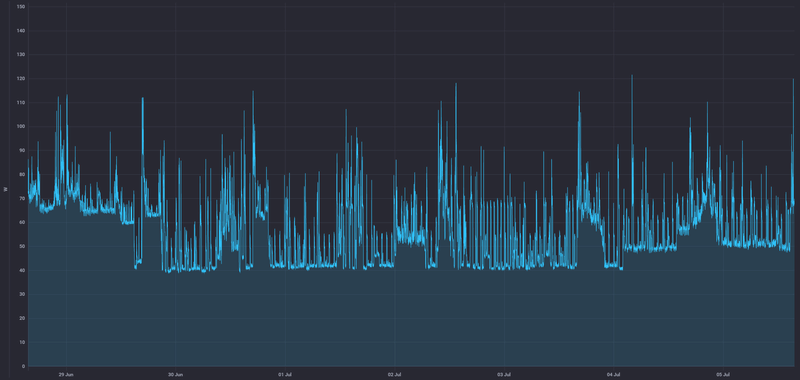

Nou, mijn vreugde was van korte duur.
Heb spijt als haren op m'n hoofd van de upgrade naar Windows Server 2019. (Gelukkig worden het wel steeds minder haren, maar ok.) Man man man.
De 40W baseline heeft aangehouden tot gisternacht (zaterdagochtend 02:00.)
Toen is ie weer veranderd in circa 50W. 8)7
Geen updates (behalve de Windows Defender updates), geen veranderingen.
Afbeeldingslocatie: https://tweakers.net/i/iCzv-hpb0788vjbRHyCxUWg-hAU=/800x/filters:strip_exif()/f/image/qN2NmOv1guyuRGPc6CfLH4kg.png?f=fotoalbum_large
Ook de Event 129's zijn weer terug....nu elke 65 minuten. Maar soms slaat ie blokken van 65 minuten over.
Ik vermoed dat het bouwen van een nieuwe zelfbouwserver op Unraid naar voren gehaald gaat worden, en niet gaat wachten tot 2021.

Beetje late reactie maar bij deze nog een aanvulling;
Afbeeldingslocatie: https://tweakers.net/i/Z_D8i3TUjjbVnrxf7sbXnnpa5Vk=/full-fit-in/4000x4000/filters:no_upscale():fill(white):strip_exif()/f/image/0NABJdSAPJHIqI1HLHuPrWHv.png?f=user_large
Ik kopieer hier een VHDX van een 7200 RPM WD Gold naar een Seagate Compute 5TB. De Seagate heeft nog 369GB vrij. Ik doe een dergelijke backup wel vaker voor een grote update (in dit geval ging ik Unifi updaten op een Ubuntu VM) en soms heb ik zelfs de pech dat de Seagate alle disk access compleet ophangt :X
Specs van server:
Core i5-9600K op een AsRock Z390M-ITX/ac met 2x32GB Samsung M378A4G43MB1-CTD
Draaiende op Windows Server 2019 met alle updates en de laatste versie van de RSTe drivers geinstalleerd.
NB verbruik is met alle disks (1x NVMe, 2x SATA SSD, 2x Seagate Compute,1 HGST He10 10TB, 1 WD Gold 12TB en een NC365T in de PCIe aansluiting) piek verbruik 122 Watt. In Spindown zit ik rond de 40 Watt. (al meet ik dan wel heel mijn meterkast dus daar zitten 2 YouLess meters, een Ikea Tradfri hub, een Xiaomi Hub en een iPad die ik als domoticz scherm gebruik nog bij en e.e.a. zit op een UPS die zelf ook wel wat zal verbruiken)
[ Voor 8% gewijzigd door Tomba op 06-07-2020 11:29 ]
