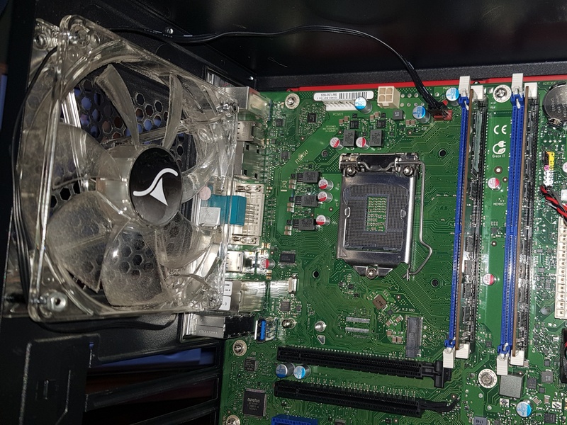

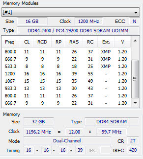

Beste lezers,
Ik heb recent de nodige posts gelezen om een (relatief) laag verbruik 'mini' servertje te bouwen om mijn 'grotere' server met een idle verbruik van +/- 150 watt wat vaker in sleep state te kunnen zetten/uit te kunnen laten.
Server moet Unraid gaan draaien en zal primair gebruikt worden voor dockers en eventueel één lichte VM.
Ik had nog 4x 16gb DDR4 ECC geheugen liggen Samsung M393A2G40DB0-CPB en heb hier de rest omheen gekocht.
Moederbord: Fujitsu D3644-B
Processor: Intel i3-8100
Intel 660p m2 drive direct op moederbord
Seagate 1TB HDD disk 1
Seagate 2TB HDD voor parity
Mini-box PicoPSU-150-XT + 84 watt adapter
USB stick met Unraid OS
Heeft er iemand mogelijk hetzelfde probleem gehad waar ik nu mee kamp?
Als ik de pc start gaan de fans lopen (er zit helaas geen buzzer op en die heb ik ook niet, dus hoor geen piepjes) maar er komt geen video output op DP1 en DP2. DVI kan ik helaas niet testen.
Ik heb alle kabels gecheckt zitten goed, 4cpu pin power is aangesloten. Memory in diverse combinaties gewisseld van slots (dimms zijn matchend) ook met 1 dimm op slot 1. Alle sata kabels losgehaald, met en zonder usb gestart en zelfs met een losse videokaart (GT710) getest of deze wel output gaf maar tevergeefs. Dit was wel in pci slot 3 ipv 1 omdat hier een dikke dubbele noctua koeler in de weg zit. Is pci1 slot gebruiken nog steeds een must? M2 nvme drive is er ook uit geweest tijdens de test.
Ook poging tot recovery mode via de jumper en dan starten mocht niet baten.
Is dit een dead on arrival? Heb ik het verkeerde geheugen? Ik heb hem ook een keer gehoord dat de fans aansloegen, klik klik hoorbaar was en fans down gingen.
Waar moet ik het zoeken? Kan ik dit bord remote benaderen? Of is er een mogelijkheid aan foutcodes te komen?
Alvast bedankt!

@JustTG Zoiets? ftp://ftp.kontron.com/Pro...FI_AMI_Aptio_4-5_V1.0.pdf
(Kijk ook eens rond op die FTP site, staat van alles op.)

@JustTG De server heeft unbuffered geheugen nodig (UDIMM). Het geheugen dat je hebt is registered.

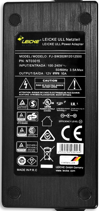

@FearMe We weten nu meer dan destijds in 2015 en 2013. De link met metingen staat onderaan in dit bericht uit 2018.
Met een G5400 processor kun je waarschijnlijk volstaan met een PicoPSU-90 met een Leicke 120W adapter.
De FSP084-DBAN3 is ongeveer 0,1W zuiniger dan een Seasonic HE 60W.
Die zou bij de JPF PicoPSU-90 kit met 84W adapter zijn inbegrepen. 84W is misschien net iets te weinig voor een PicoPSU-90 met een i3 processor met 6x 2.5" disks. De disks verbruiken maximaal 22,5W (theoretisch) en de processor verbruikt tijdens opstarten meer dan de G5400 omdat die 2 keer meer cores heeft.
Er zijn twee Leicke modellen NT03014, de oude en de nieuwe. De nieuwe voldoet aan allerlei EU veiligheidsstandaarden en aan DOE Level VI. Alleen de oude heb ik getest. Die was onverwacht relatief zuiniger dan de Seasonic 60W bij lage last, ongeveer 0,2W verschil. Meestal is een grote adapter bij laag verbruik niet zo zuinig, dus dat was een opmerkelijk resultaat. Het was al een favoriet van zuinige computergebruikers op het forum van hardwareluxx.de.
De oude ziet er zo uit:
Afbeeldingslocatie: https://tweakers.net/i/3bx1heNhqfIFbut4Oi4FqQ55cFE=/full-fit-in/4000x4000/filters:no_upscale():fill(white):strip_exif()/f/image/caOghWYTaKphSCIT5jNBxxOO.png?f=user_large
De nieuwe ziet er zo uit:
Afbeeldingslocatie: https://tweakers.net/i/jBKr4x1Do57aBbmK112n4I2vAp0=/full-fit-in/4920x3264/filters:max_bytes(3145728):no_upscale():strip_icc():fill(white):strip_exif()/f/image/X7w0KSC6xiYyuNYrIp1zIMiK.jpg?f=user_large
Als iemand beide adapters heeft: kun je s.v.p. de efficiëntie vergelijken? Het is niet moeilijk uit te voeren: met een stabiel zuinige computer onder de 10W meten wat het verbruik is met elk van de twee adapters. Of een 12V lampje van minder dan 10W (gloeilamp of halogeen), dat werkt ook.

@Accretion Naast wat @Mars Warrior schreef:
Ik gebruik een los netwerkkaartje met I211 chip. Een I210 mag ook. Daarmee blijft het extra verbruik beperkt tot ongeveer 0,5W. Je hebt dan ook een switch nodig die Energy Efficient Ethernet (EEE) ondersteunt.
Zie deze metingen, onder Edit4 voor een vergelijking met vorige versie van de Leicke adapter onder 10W. Daar de versie goed uit. Op 20W heb ik niet gemeten.
We zoeken nog iemand die zowel de vorige als de huidige adapters heeft om een vergelijk te maken. Dat zou ons meer inzicht geven in het verschil in verbruik tussen de vorige en de nieuwe versie van de adapter.

Meer over PicoPSU en pico klonen.
PicoPSU-160-XT heeft 105 graden 5000hr SVPS polymeer condensatoren van Panasonic. Dat is een van de beste kwaliteiten van het merk. Het zijn geen electrolytische condensatoren die kunnen gaan lekken, uitdrogen of expanderen. Dat soort condensatoren vind je vaak terug aan de AC/DC kant.
In de basis is zo'n DC-DC voeding simpel. Een voltage regulator voor 3.3V en 5V, condensatoren onder andere om piekvraag te kunnen leveren vormt de kern. Allerlei IC's op de PicoPSU-160-XT:
• Texas Instruments LM2642MTC: Two-Phase Synchronous Step-Down Switching Controller
• Texas Instruments PS3510 voltage regulator 3.3V OVP, UVP
• Alpha & Omega AO4420 Mosfets
• IOR (International Rectifier) P648? 8S9T
• Taipei multipower electronics SSC-1045D2 R62 HF power inductor
Een PicoPSU moet worden gevoed door een goede kwaliteit adapter. Het beste is een adapter die voldoet aan de Europese eisen van zuinigheid (CoC V5 Tier 2) en veiligheid (EC certificaten). ATX voedingontwerpen moeten aan deze moderne veiligheidseisen voldoen. AC/DC adapters en PicoPSU moeten voldoen aan de eisen die Intel stelt aan ATX voedingen.
Er is een 24pins ATX DC-DC voeding van het merk Akyga (Ropla Computers) uit Polen, Pico power adapter AK-CA-38. Op het eerste gezicht ziet het er redelijk netjes uit, maar behalve de Taiwanese CapXon polymeer 105º 1000hr condensator kan ik verder niet zien wat er op zit. Maximaal 10A op 12V, 6A op 3.3V en 6A op 5V. Er is geen bescherming tegen overspanning en dergelijke. >95% efficiëntie wordt geclaimd. Een vergelijking met PicoPSU lijkt me wel interessant.
Onvolledig lijstje:
• Mini-box PicoPSU: https://www.mini-box.com/DC-DC - claimt "hoge" efficientie, met name efficient zijn PicoPSU-80 en -90 en iets minder zuinig is de PicoPSU-160-XT.
• Bicker: https://www.bicker.de/en/...ial-pc-power-supplies?p=2 - claimt efficientie tot 90% of 93% of 96%.
• Morex: http://www.morex.com.tw/products/product_view_en/136 3.3V:86-94% 5V: 88%-94% kenmerk Gamemaxpc.
• Akyga: https://www.akyga.com/pro...-dc-atx-psu-ak-ca-38.html - claimt >95% efficientie, ws te hoog, zie Morex MPICO-120.
• Lianda https://www.liandacx.com/LD-A800L-pd43956284.html claimt >90% efficiëntie
• HDPlex: https://hdplex.com - claimt >85% efficientie, bedoeld voor ITX gaming
• G-Unique: https://smallformfactor.n...ilable-direct-order.1983/ - geen efficientie claim, zelfgemaakte gaming voedingen
• Ioaspow: http://www.ioaspow.com/en/html/list_1212.html - claimt >92% of >96% efficientie, ook bekend als Aokpower.
• Teket Innovation: http://www.teket.com/en/powersupply/powersupply.htm - claimt >90%, >92%, >94% efficientie
• Hoply: http://hoply.net/ - claimt 94% efficientie
• CWT CDP: https://www.directindustr...oduct-121461-1410145.html - 90% efficientie "full load", OEM voor Chieftec en Silverstone.
• Pico-box: http://www.pico-box.com/en/products/7826/Z2-ATX-200 - claimt >94% maar is in de praktijk minder efficient dan Mini-box PicoPSU
• ABT: http://www.itxpower.net/en/mini_itx_power.htm - claimt >90% efficientie
• Realan: https://smallformfactor.n...ilable-direct-order.1983/ - claimt >85% efficientie
• Akasa: http://www.akasa.co.uk/up...ail.tpl&model=AK-PE080-03 - claimt "hoge energieoverdracht", koopt van OEM's
• Rgeek: https://www.rgeek.com/portfolio_entries/dc-to-dc-pico-psu/ claimt >85% efficientie, koopt van OEM's
Gegeven efficientie claims zijn ofwel een richtlijn voor ontwerp geweest, ofwel er wordt een werkelijk gemeten efficientie gegeven, vaak bij een bepaalde belasting, zoals op 100%. Soms is het geen betrouwbaar cijfer. Bijvoorbeeld 12V input wordt op 100% gesteld, en vervolgens wordt gemeten wat er van overblijft bij maximale belasting. Interessant zijn 3.3V en 5V bij diverse belastingen. Alleen Mini-Box levert dergelijke cijfers in de handleidingen. Ze worden weersproken door de metingen van @cj1 met behulp van nauwkeurige apparatuur.
Niettemin, in de praktijk voldoet een van de genoemde Mini-Box PicoPSU's prima en is de efficientie ook bij zeer lage belasting van minder dan 4W ok. Voor zover bekend nog steeds de zuinigste. Het wordt wel eens tijd voor vernieuwing.
Onder 10W doet een PicoPSU voeding het beter dan ATX formaat voedingen doorgaans met een ruime marge. Dat komt vooral doordat ATX formaat voedingen een eigen verbruik of no load overhead hebben van meestal ergens tussen 3W en 6W. Adapters daarentegen kunnen nog >90% efficient zijn bij 6W.
Gallium Nitride (GaN) is een recent geintroduceerd materiaal die wordt toegepast bij zuinige en compacte voedingen. In mainstream 12V voedingen heb ik het nog niet gezien. Er zijn wel toepassingen in kleine laadapparaten en in grote adapters van meerdere honderden Watts. En in ATX 80plus titanium voedingen van 1600W. Nog niet echt geschikt voor zuinige servers.
[ Voor 11% gewijzigd door mrmrmr op 12-04-2021 00:24 ]

Mijn servertje met een Fujitsu D3402-B2 is bijna klaar.
Alleen de CPU cooler ontbreekt nog
Mijn CPU is een i7 met een TDP van 35 watt
Ik was van plan een lompe passieve cooler te plaatsen.
Daar zit de grote casefan heel dichtbij bovenin de kast dus die kan bijspringen als de temperatuur te veel oploopt
Passief koelen eigenlijk alleen omdat het kan en om een beetje verbruik te besparen op het verbruik van de ventilator
Gaat speedfan werken op dit Fujitsu mobo of is er iets anders nodig ?
En wat is een betaalbare grote cooler voor een Gen 6/7 CPU ?
Afbeeldingslocatie: https://tweakers.net/i/A2pL8l31hfLhkl52Zi8QaP7j0z8=/800x/filters:strip_icc():strip_exif()/f/image/VzglxqlQNah2QdURIuxQYemk.jpg?f=fotoalbum_large
[ Voor 6% gewijzigd door Woodski op 13-07-2020 19:42 ]

Woodski schreef op maandag 13 juli 2020 @ 19:05:
Ik denk het niet. Ik heb een D3417-B2 waar het geen fans herkend. Er is wel een tool voor professionele systeembouwers (niet erg gebruiksvriendelijk) waarmee je iets in de BIOS kan wegschrijven.
mrmrmr in "Het grote zuinige server topic - deel 2"
Ik heb een Arctic Alpine 11 Passive, de laatste nieuwe is de zwarte Alpine 12. Dat is een passieve koeler. Die weegt een halve kilo. Oppassen met het plaatsen en bevestigen: kruislings schroeven gelijkmatig aandraaien met het moederbord in horizontale positie.
Semi-passief is ook een mogelijkheid.
pricewatch: Arctic Alpine 12 Passive
Het koelt goed, maar het is niet aan te raden voor langer dan een half uur 100% cpu op alle cores. In dat geval is een ventilator een optie, zoals die je in je kast hebt zitten. Als de vinnen horizontaal staan trekt de ventilator de lucht door het koellichaam.
Officieel mag je geen fan aansluiten als de computer aan staat. Dat kan schade veroorzaken.
  • Woodski
  • Laatst online: 08-11 10:18
Lekker lomp die zwarte Alpine 12, dat lijkt me wel wat
Het was niet mijn idee om die casefan aan te sluiten wanneer het nodig is.
De bedoeling was natuurlijk om het door software te laten regelen
Goeite tip dus die SilentFanConfigManager, thanks :)

Wat zijn je motivities voor dat moederbord en die netwerkkaart? Ik vind het nogal een duur bordje voor alle features die het niet heeft...
/edit oh, wacht, hij heeft dual-nic en ipmi. Nee, dan is de prijs op zich wel OK. :)
Dit moederbord aangezien hij inderdaad dual-nic en ipmi heeft.
Daarnaast is hij ontworpen voor rack montage, dus goede koeling heeft., ook zit het M2 slot bovenop het moederbord, dus in de air-flow.
Verder zit er niet te veel poespas op wat ik anders toch niet zal gaan gebruiken. Ga de server enkel via remote acces benaderen.

Als je de NAS wil onderbrengen in de nieuwe server:
Ik neem even aan dat het 3.5" disks zijn. Als je 4 tot 6 stuks 3.5" disks zou willen gebruiken in een nieuw systeem dan moet de voeding daarop afgestemd zijn. Als je alleen SSD's hebt maakt het niet uit.
Als je in delen wil upgraden, dan is de voeding gekoppeld aan de 3.5" drives:
1) moederbord, processor, DDR4 geheugen met bijpassende snelheid
De Intel 300 series chipset heeft een bijpassende 1151 Coffee Lake (8th/9th gen) processor nodig.
standaard JEDEC DDR4 geheugen (beter geen XMP gaming geheugen) met snelheid die past bij de processor, in dit geval dus i3-9300: DDR4-2400.
2) >200W ATX-formaat voeding blijven gebruiken als je 3.5" disks gebruikt (zie tips onderaan de topic start)
3a) voeding vervangen door PicoPSU-160-XT of PicoPSU-90 bij een i3-9100 of G5400. Met Leicke 120W 12V adapter. ((zie tips onderaan de topic start)
3b) 4x Seagate Backup Plus Slim 5tb als media disks
*) Intel Optane H10 256GB voor OS + docker images & data
3.5" disks vragen veel energie bij opstarten, en de voeding moet dat aankunnen. De meeste drives vragen om 20 tot 24W per disks. Als 4 drives op hetzelfde moment piekverbruik zouden bereiken, dan is dat in totaal ongeveer 24x4=96W.
Tijdens opstarten draait de processor voluit op alle cores, waardoor bijvoorbeeld een dual core G5400 tot ongeveer 30W verbruikt op een zuinig moederbord. Bij een processor met 4 cores ligt het verbruik hoger.
Intel Optane H10 bevat een kleine beetje Optane geheugen waardoor het verbruik omhoog gaat naar 5.3W actief verbruik (typisch) volgens Intel. Ik weet niet of er ook een hoog piekverbruik is en wanneer die kan plaatsvinden.
In een thuisserver is optane geheugen meestal overkill tenzij het bijvoorbeeld een professionele webserver met veel gelijktijdige clients is. Het netwerk is de bottleneck en M.2 NVMe drives zijn veel sneller dan het netwerk. SATA SSD drives kunnen het netwerk ook vol zetten. Zelfs mechanische drives zijn al voldoende snel.

gvdh81 schreef op dinsdag 21 juli 2020 @ 14:58:
Ik ben aan het zoeken naar het juiste geheugen, maar ik kan niet zo snel een juist type geheugen vinden; ik heb namelijk direct liever 2x16GB DDR4-2400 Mhz geheugen; maar die combinatie heeft de gelinkte PDF niet helaas. ECC hoeft ook niet direct, maar de term "standaard JEDEC DDR4 geheugen" zegt me ook niets; is dat CL19 of hebben de timings weer niets met dit te maken?
Ik heb deze gevonden: Crucial DDR4 2x16GB 2400 Geheugenmodule maar dat is CL17 en staat niet op de Fujitsu PDF. Het lijkt iig geen ECC te hebben en ook geen XMP.
Kontron noemt alleen CL19. De door jou gekozen module Crucial CT2K16G4DFD824A lijkt mij geschikt geheugen. Breed verkrijgbaar standaard geheugen. De kans is groot dat het gewoon werkt.
Pricewatch overzichtje:
https://tweakers.net/gehe...S7pR_nSqly938UXG-9Z-wrusb
CL17 komt het meest voor bij breed verkrijgbaar geheugen. Dan is de kans groot dat die CL ook werkt op standaard borden. De modules zien eruit als een printplaatje zonder heatsink, vaak een indicatie dat het niet gemaakt is voor overklokken.
JEDEC is de organisatie die de DDR4 geheugen standaard bedenkt. Daarnaast kunnen leveranciers gaming en overclock geheugen maken. Het is geheugen dat op een hogere spanning kan draaien en met afwijkende timings (XMP: Extreme Memory Profile) en frequenties. Sommige processoren zoals Ryzens ondersteunen hogere snelheden.
Ik gebruik 2x CL16 Crucial 16GB geheugen (korte JEDEC timings met XMP) op een D3417-B2 moederbord. Destijds was het geheugen erg (absurd) duur en het geheugen dat ik kocht was toevallig in de aanbieding. Ondanks het risico werkte het gelukkig wel met de iets strakkere JEDEC timings. Niet een manier van selecteren die ik zou willen aanraden.
Afbeeldingslocatie: https://tweakers.net/i/EZVmjAz_a2tcAyLuZeqeAVcCozo=/full-fit-in/4000x4000/filters:no_upscale():fill(white):strip_exif()/f/image/qeaV6wgz2RtDEhFNCETpBQZz.png?f=user_large
