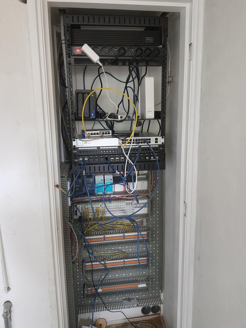

  • gvdh81
  • Laatst online: 10-11 10:45
gvdh81
To got or not to got..
Ok, raid kaart is dus nutteloos en de server kan ik beter in losse componenten of als geheel verkopen.
Aangezien ik ook al een UniFi 250w POE in mijn meterkast heb hangen, een cloud key gen 2 plus in rackmount en een 19" patchpaneel was het toch al het plan om de server PC ook naar de meterkast te verhuizen.
Alles wat ik nu heb is 1U en autistisch als ik ben zou ik ook voor mijn server 1U willen hebben, maar dat is niet realistisch met de koeling op het oog. Of 3U, want dat is dan weer hetzelfde als 3x 1U :S
Mijn meterkast is niet zo heel erg diep; ik heb 39cm en dat moet dan inclusief aansluitingen zijn (netwerk, stroomkabel, USB) aan de achterkant. Vandaar dat ik slechts 2 kanidaten heb voor een server-case;
  1. 19-inch ATX rack-mount 3U server case - IPC-C330 - 30cm depth
  2. 19-inch ATX rack-mount 4U server case - IPC-C430B - 30cm depth
Het drive bay rooster kan ik in de toekomst gebruiken om een scherm (lcd/oled) in zetten om mijn zonnepanelen opbrengst e.d. in weer te geven (#tweaker-for-life); Maar goed; qua componenten zou erin moeten komen:

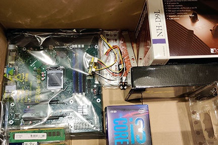

Nieuwe lijst op basis van verder onderzoek:
1Behuizing19-inch ATX rack-mount 3U server case - IPC-C330 - 30cm depth€ 130,62€ 130,62
1MoederbordFujitsu D3644-B€ 150,50€ 150,50
1ProcessorIntel Core i3-9300 Boxed€ 161,50€ 161,50
1ProcessorkoelingNoctua NH-D9L (3U compatible)€ 48,36€ 48,36
1Geheugen internCrucial CT2K16G4DFD824A (32GB, PC4-19200, 1.2v, CL17)€ 128,05€ 128,05
1VoedingMini-Box PicoPSU-90€ 39,00€ 39,00
4Interne harde schijvenSeagate Amazon Exclusive 5TB, extern (toekomst, in raid als NAS)€ 107,90€ 431.60
2VentilatorenNoctua NF-A6x25 PWM, 60mm€ 14,30€ 28,60
1Interne harde schijvenSamsung 840 SSD (bestaand)......
Totaal€ n.n.b.
Wat vinden jullie van bovenstaand lijstje @FireDrunk / @mrmrmr ?
Ik twijfel alleen nog over de CPU, een intel 9300 of een intel 8300 vs een Pentium G5400.. wat zou wijsheid zijn gezien een 'x'-aantal docker containers met o.a. plex en nzb afhandeling? Ik neig eerder naar een 8300.
En adapter, raden julie met bovenstaande setup de Leicke ULL Power Supply 120 W aan of eerder de Seasonic SSA-0601HE-12?
[ Voor 91% gewijzigd door gvdh81 op 23-07-2020 14:43 . Reden: foto's verwijderd, picoPSU aangepast van kit 80/60 naar aparte adapter ]

  • mrmrmr
mrmrmr
𓅓 𓂋 𓅓 𓂋 𓅓 𓂋
gvdh81 schreef op donderdag 23 juli 2020 @ 11:45:
Totaal€ n.n.b.
Ik zou een i3-9100 kiezen als de processor flink wordt belast. De i3-9300 is 100 MHz sneller met 2 MB L3 cache meer, maar veel duurder. Als het lichte tot medium processen zijn dan is een G5400 ook voldoende. G5400 en 9100 hebben beide 4 threads, maar de 9100 heeft het dubbele aantal cores en 2MB meer L3 cache geheugen. https://ark.intel.com/con...tIds=129951,134870,134886
De adapter moet gelijk of groter zijn dan de 90 Watt labelcapaciteit van de PicoPSU-90 om de volledige 90W te kunnen leveren. Dus 120W is ok, 60W is te weinig. Gezien de extra koeling in een 19" kast is 90W beter dan 60W, ook met een G5400 processor.
Over rack mount kast of geschiktheid van fans heb ik geen advies.
Ik zag ook nog iets staan over SATA splitterkabel. Die kun je vinden onder de tips onderaan de topic start.

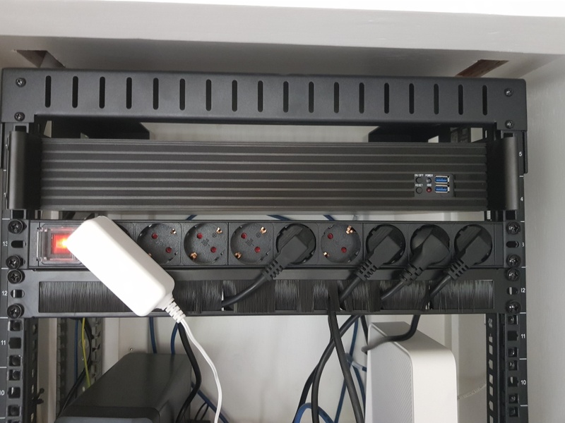

Nadat de eerste componenten binnen zijn gekomen, begin ik me voor te bereiden op de installatie. Momenteel heb ik een Synology NAS met daarin 4x een WD Red 4TB schijf in SHR; daarmee dus 10.8TB aan opslag beschikbaar; deze staan op de nominatie om vervangen te worden door de 2.5" disks die ik zo zuinig mogelijk wil laten werken.
Daarbij werd ik getriggerd door een 'zelfbouw' NAS oplossing (weet even niet meer welke) die disks los in spindown kon zetten. Dus heb ik alle berichten in dit topic met het woord 'spindown' doorgelezen maar ik ben er nog niet achter wat voor mij de juiste keuze zou zijn.
Dit wil ik dus bereiken; mijn huidige opslag (4.6TB in gebruik) bestaat voornamelijk uit:
- Mijn DVD collectie aan films die ik ooit gedigitaliseerd heb en TV-Series die ik zo af en toe kijk ~4TB.
- Foto's (0.4TB) van onze kids en dingen die we gedaan hebben samen
- Overige bestaat uit 0.2TB aan documenten en software licenties enzo
Ik neig ernaar om een Intel 660p 1TB schijf in mijn setup te plaatsen waarop ik de meest gebruikte spullen zet (0.2TB aan documenten) en mijn OS+docker data disks. die heb ik dan 'altijd' bij de hand wanneer nodig (via NFS share). Een local & cloud backup zou ik hieraan kunnen koppelen zodat ik de belangrijkste data op 3 plekken heb.
Hoe zou ik de foto's en media dan het beste 'veilig' kunnen bewaren zodat ik een backup heb bij power failure? Ik zou naar RAID1E kunnen gaan:
Of RAID10:
Of helemaal geen raid en iets anders?

Vandaag mijn moederbord en picopsu binnen gekregen; langzaam maar zeker heb ik bijna alle componenten binnen;
Afbeeldingslocatie: https://tweakers.net/i/WrN3ZOpicDgtfhDbskBKQMwrj-s=/full-fit-in/4920x3264/filters:max_bytes(3145728):no_upscale():strip_icc():fill(white):strip_exif()/f/image/xU1Nk2njtAg5Qd1QXfV5J1BY.jpg?f=user_large
2 vragen:
1) Klopt het dat de PicoPSU niet alle ATX aansluitingen heeft? Ik kom 1 "blokje" tekort
2) Is het bij jullie ook zo dat de lengte van de kabels tussen PicoPSU en adapter bracket te kort is?
btw.. ik denk dat ik een SATA power splitter vergeten ben te bestellen..
Is dat deze: https://www.allekabels.nl...nterne-voedingskabel.html ?
[ Voor 14% gewijzigd door gvdh81 op 28-07-2020 20:01 ]

@gvdh81
PicoPSU-80 is ontworpen voor mini-ITX, vandaar dat de DC kabel te kort is om een PCIe slot te bereiken. Dat probleem is er niet bij PicoPSU-90 en PicoPSU-160-XT. Het wordt genoemd in de tips onderaan de topic start.
