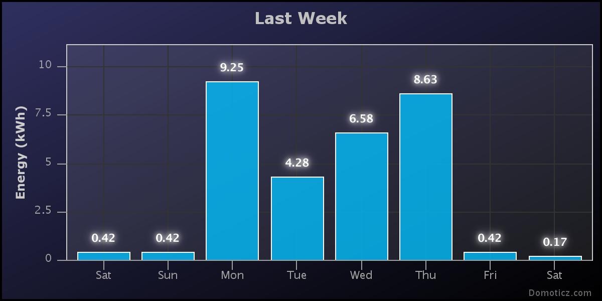

Afbeeldingslocatie: http://download.neofoto.nl/open/dump/wpverbruik.png
Voor de grap weer eens de watertemperatuur omlaag gezet naar 30 graden. Zie alhier het briljant modulatiegedrag van de LG split 9kw... In plaats van dat het ding gas terugneemt omdat de aanvoer richting (en uiteindelijk over) de 30 graden gaat blijft 'ie vrolijk optoeren. Ik heb alleen de mazzel dat mijn systeem de aanvoer rond de 32-34 graden houdt als 'ie tot 50% optoert in de silent mode. Op die manier blijft hij onder de 35 graden die ik normaal instel en slaat hij niet uit (draait uren achtereen, op een enkele defrost na)

Ook hier kom je niet weg met niet verwarmen, maar het verbruik is goed te overzien:

Ziet er mooi uit, wat was je kamer temperatuur? Verwarm je ook sww ermee?
Hier gisteren toch een 12kWh in de wp, ook het zonnetje er op gehad, dat wel maar schakel hem niet uit, wel was het iets minder in verbruik dan De 8e met de vorst.
Vandaag gaat zeker het zelfde worden, niet boeiend omdat het nog niet extreem is en het huis heerlijk, zowel boven als beneden.
Die jaga zijn een soort sniper kachels, je voelt er haast geen warmte af komen maar toch warmt hij de slaapkamers bij. :)

Iets boven de 21 graden. SWW doe ik via (hygiene)zonneboiler met elektrische doorstromer als naverwarming. Dus dat verbruik zit niet in deze cijfers.
En ik heb verder niks geregeld qua settings, klokthermostaat programma. 21 graden voor de winter (nu weer met 0.5 graden nachtverlaging) verwarming en 24 graden in de zomer voor koeling.
Wel een nieuwbouwhuis, zeer goed geisoleerd, met massabouw en 10 hoh vv in het hele huis.

jerh schreef op zaterdag 12 november 2016 @ 08:33:
Netjes!
Ik moet wel wat settings doen maar heb hem nu bijna dat hij doet wat ik wil :) verder 24/7 de kamer op 21,5+ en boven tegen de 20 graden. De badkamer zit er dit jaar ook op. (jeetje wat is dat lekker een badkamer van 20 graden en een warme vloer aan je voeten :P )
Het huis heeft vvw van 18mm beneden in 3 cirkels 17cm hoh en dus 14 mm vvw in de badkamer. Verder alleen 3 radiatoren boven en 1 in de gang.
Geen sww, daar heb ik een e-boiler voor, werkt prima.
