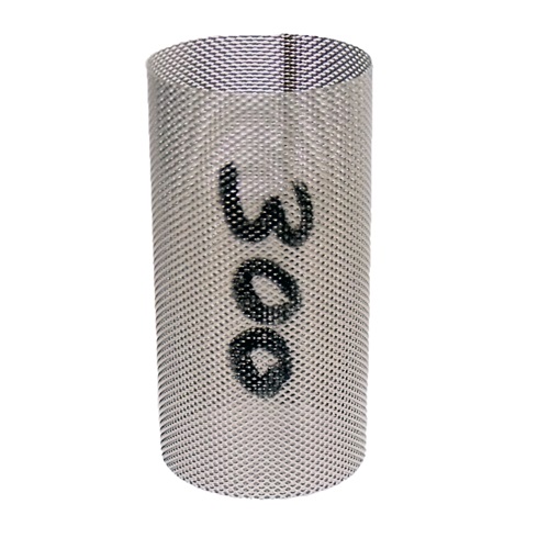

vandaag eens de interne zeef van de ecodan schoon gemaakt.
zat niet heel veel troep in,
maar er voor was het met pomp op stand 2 1270L/H
nu 1410L/H :P
best wel apart dat een klein beetje vuil al zoveel kan schelen :)
38kw pv, 64kwh ev, 77kwh ev, 16kw ,12kw lg wp R290.Gasloos sinds 2018
  • koevlaas2
  • Laatst online: 14-10 19:59
Wodan89 schreef op donderdag 10 november 2016 @ 18:22:
nu 1410L/H :P
Zeker weten, vuil veroorzaakt ook wervelingen die de stroming tegenwerken.

koevlaas2 schreef op donderdag 10 november 2016 @ 18:31:
Ga maar eens in het looppad van een mensenmassa stil staan dan zie je dat je meters om je heen voor problemen zorgt
Zelf zie ik van het voorjaar weleens om naar dit filter, of ik moet eerder problemen krijgen.
Zit er zoeen in? In messing huis of zo.
Afbeeldingslocatie: https://www.pneumatiek.nl/_clientfiles/Waterbehandeling/m_300mu.jpg
Zeefje er uit halen en een spirotech of fernox monteren, 200% beter.
Dat zeefje is hooguit 300 micron en houd alleen bakstenen tegen. ;)
[ Voor 26% gewijzigd door Rol-Co op 10-11-2016 18:43 ]
  • Wodan89
  • Laatst online: 04:12
:P er zit een Spirotech 1 1/2 voor met verlopen naar 28mm deze gaat tot 5M3/h :P
ook zit deze vol met zware magneten
echter ik vond in het zeefje wat resten van het loctide 55 afdichtings koord

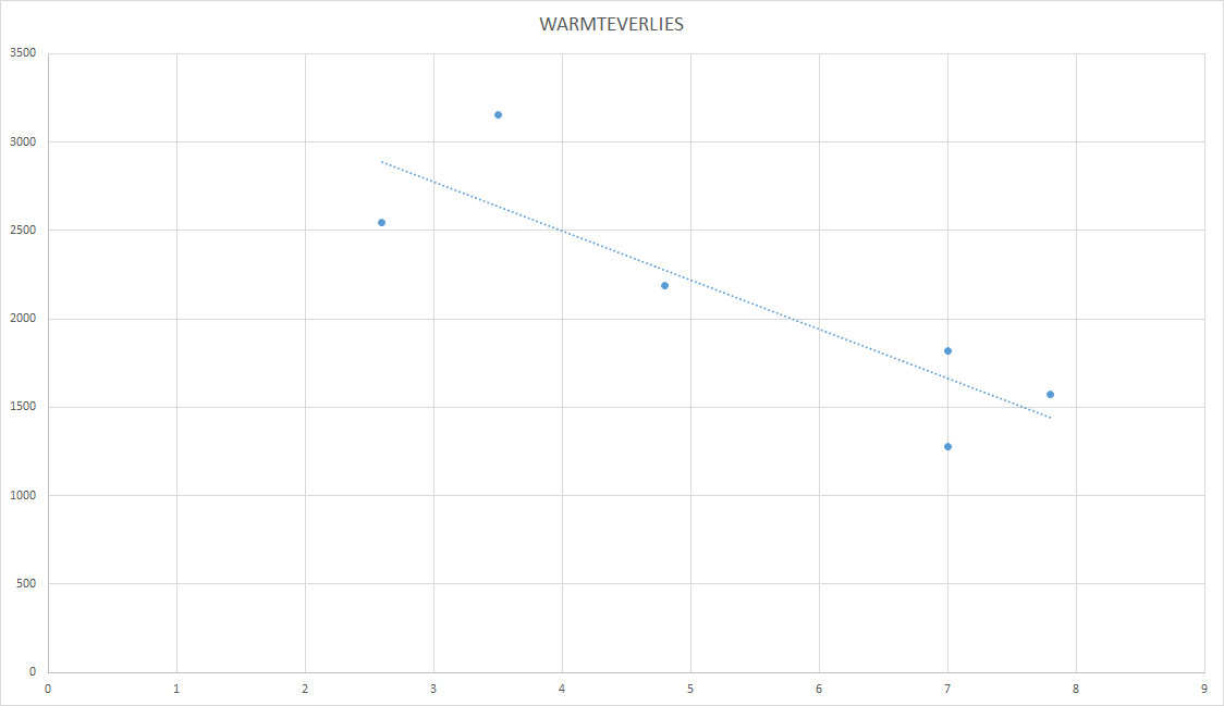

mkleinman
8kWp, WPB, ELGA 6
Ik heb nu een kleine week data van mijn ELGA. Aan de hand van de COP en de opgewekte energie weet ik indirect ook het warmteverlies van de woning. Helemaal van de afgelopen dagen omdat ik nu continu op 20.5 graden stook.
Daar komt nu deze grafiek uit:
Afbeeldingslocatie: http://www.familie-kleinman.nl/energie/wp-content/uploads/2016/11/warmteverlies.jpg
De relatie is nog wat dun met maar 6 datapunten. Hopelijk binnenkort meer.

mkleinman schreef op donderdag 10 november 2016 @ 21:57:
Nog wel een beetje weinig punten, maar als het goed is gebruikt jouw woning:
(3000-1500)/(7,5-2)= 270 W/C Ik neem aan dat deze Elga punten gemeten zijn zonder teveel zoninstraling.
270 W/C dus bij -10 C P=26*270=2020W (stookgrens 16C i.v.m. interne warmte.)
Het valt mij een beetje tegen. Mijn oude, maar wel goed geisoleerde woning doet 290W/C
Bij 2C moet de HR ketel al bijspringen.
Da's nog wel een flink verlies, kan je nagaan al die oude huizen die helemaal standaard zijn qua isolatie wat daar dan wel niet verloren raakt.

  • mkleinman
  • Laatst online: 28-10 15:24
mkleinman
8kWp, WPB, ELGA 6
Tomexergie schreef op vrijdag 11 november 2016 @ 12:25:
Sorry 2020@ moet 7020W zijn.
Ik kom met mijn warmteverliesberekening uit bij -10 op 5054W, bij 0 graden op 3865W en bij +10 op 2676W.
Er is simpelweg nog te weinig informatie om iets zinnigs over deze grafiek te zeggen. Wordt vervolgd!

Hij is binnen! :)
Helemaal nieuw, ziet er super uit en met jumo pt500 inschroef sensoren.
Mooi ding voor 67,- thuis.
Afbeeldingslocatie: https://static.afbeeldinguploaden.nl/1611/197036/wCtqBaTT.jpeg

mkleinman schreef op vrijdag 11 november 2016 @ 13:30:
Ik ga ervan uit dat je een ruimtetemperatuur aanhoudt van 20 graden bij -10. Maar dan zou je toch bij 0 graden een verlies hebben van 3369 W en bij +10 een verlies van 842 W?
Of hanteer je andere temperaturen en verwarm je minder ruimtes bij een lagere temperatuur?

Mooi ding...
Maar je warmtepomp schakelt al uit, voordat je wat kan aflezen... :+ >:)
  • Rol-Co
  • Laatst online: 03-09 23:40
Rol-Co
3,8kWpZ 4,98kWpO-Z-W 2,86kWpN
AUijtdehaag schreef op vrijdag 11 november 2016 @ 18:13:
Mooi ding...
Gebruik hem als flow meter :+

Mooi, kunnen we ook jouw Ecodan resultaten zien: Meten=Weten. Ik zie nog geen M-bus kabeltje
Voor zo weinig geld zouden ze dit standaard in WP's moeten inbouwen.

Geen ecodan :)
Geen m-bus kabeltje, nog even uitzoeken hoe dat zit, je hebt ook m-bus wifi maar geen idee wat dat kost.
Nu nog inbouwen.
